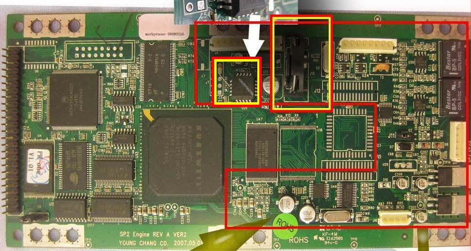

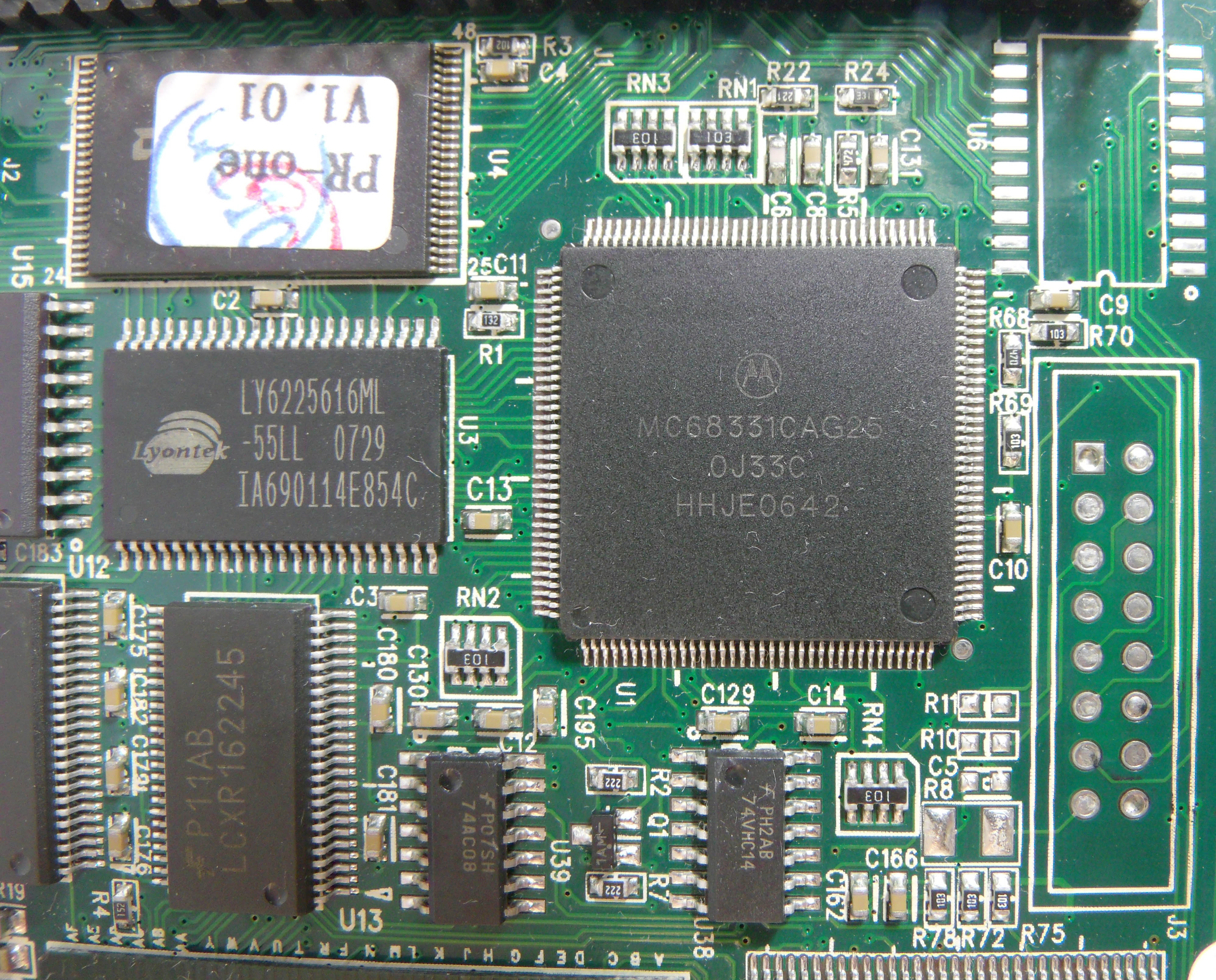

Vielleicht kann mir ein erfahrener Elektroniker mit einem Blick auf
meine angefügten Fotos weiterhelfen, welche der Bauteile ggf. optisch
defekt aussehen.

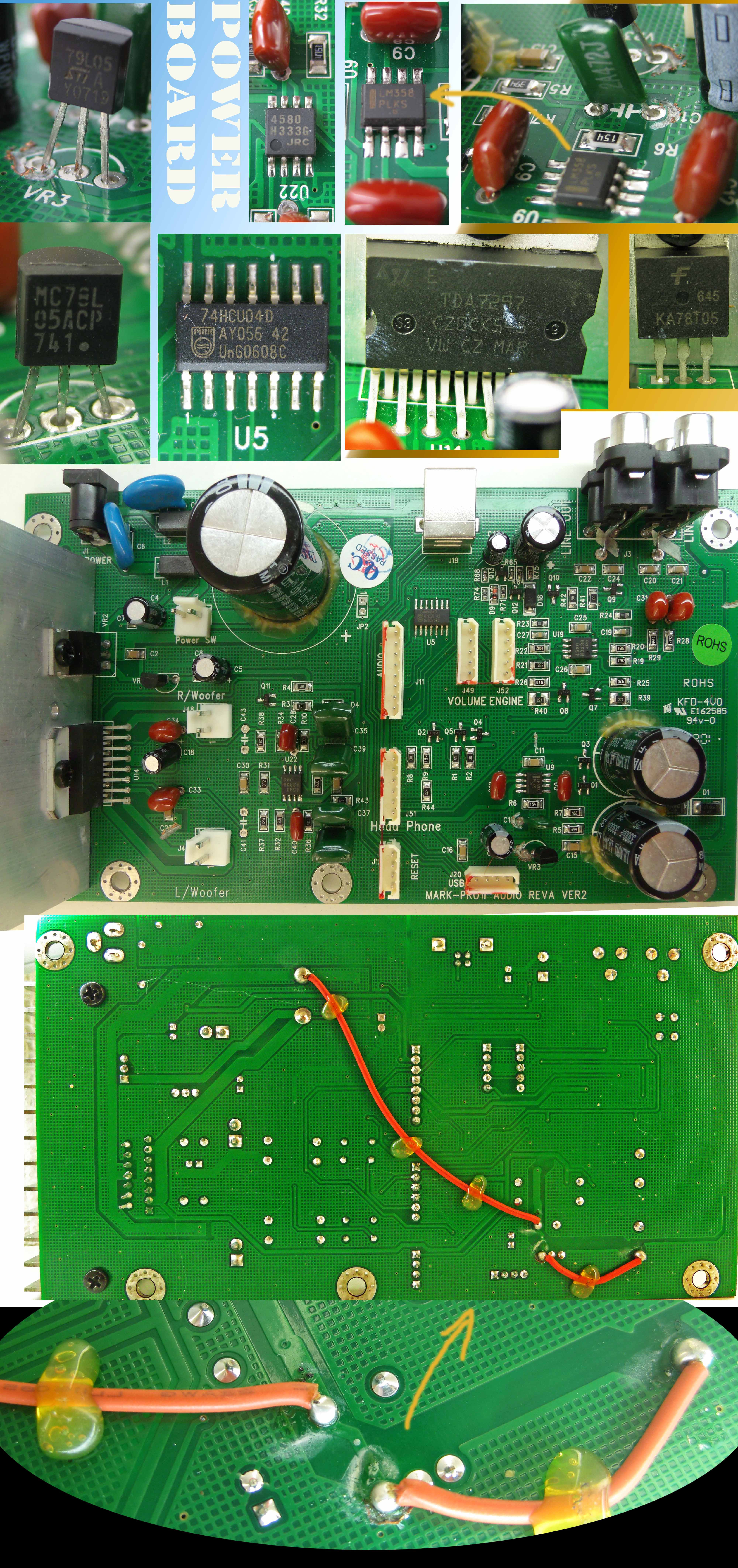

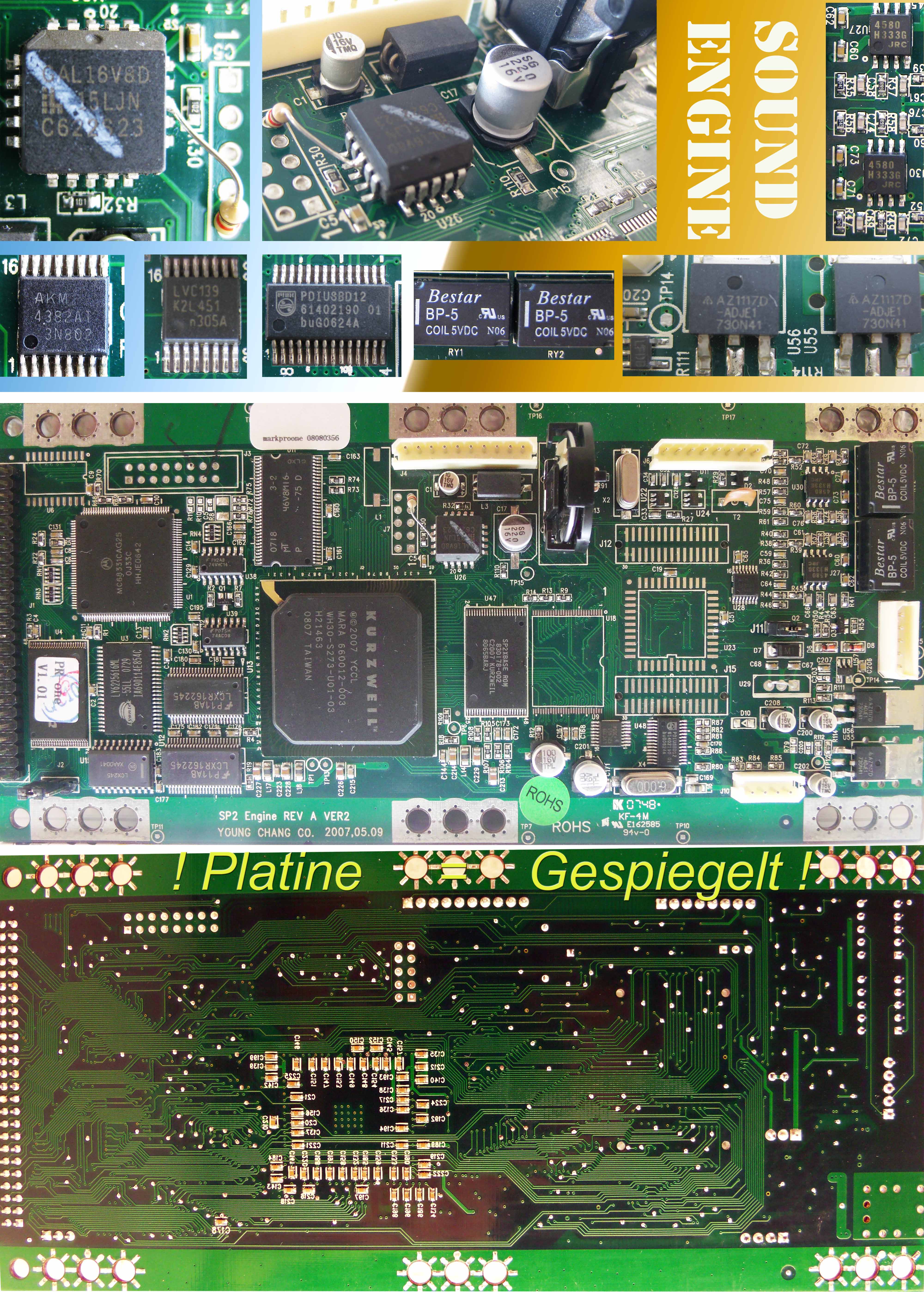

Zur Sicherheit habe ich auch eine Fotozusammenstellung vom Powerboard
miteingefügt, worauf die größten Kondensatoren zu erkennen sind
(allerdings wird das Piano selbst mit einem 15V externen Netzteil
versorgt, welches ich schon testweise gewechselt hatte.)

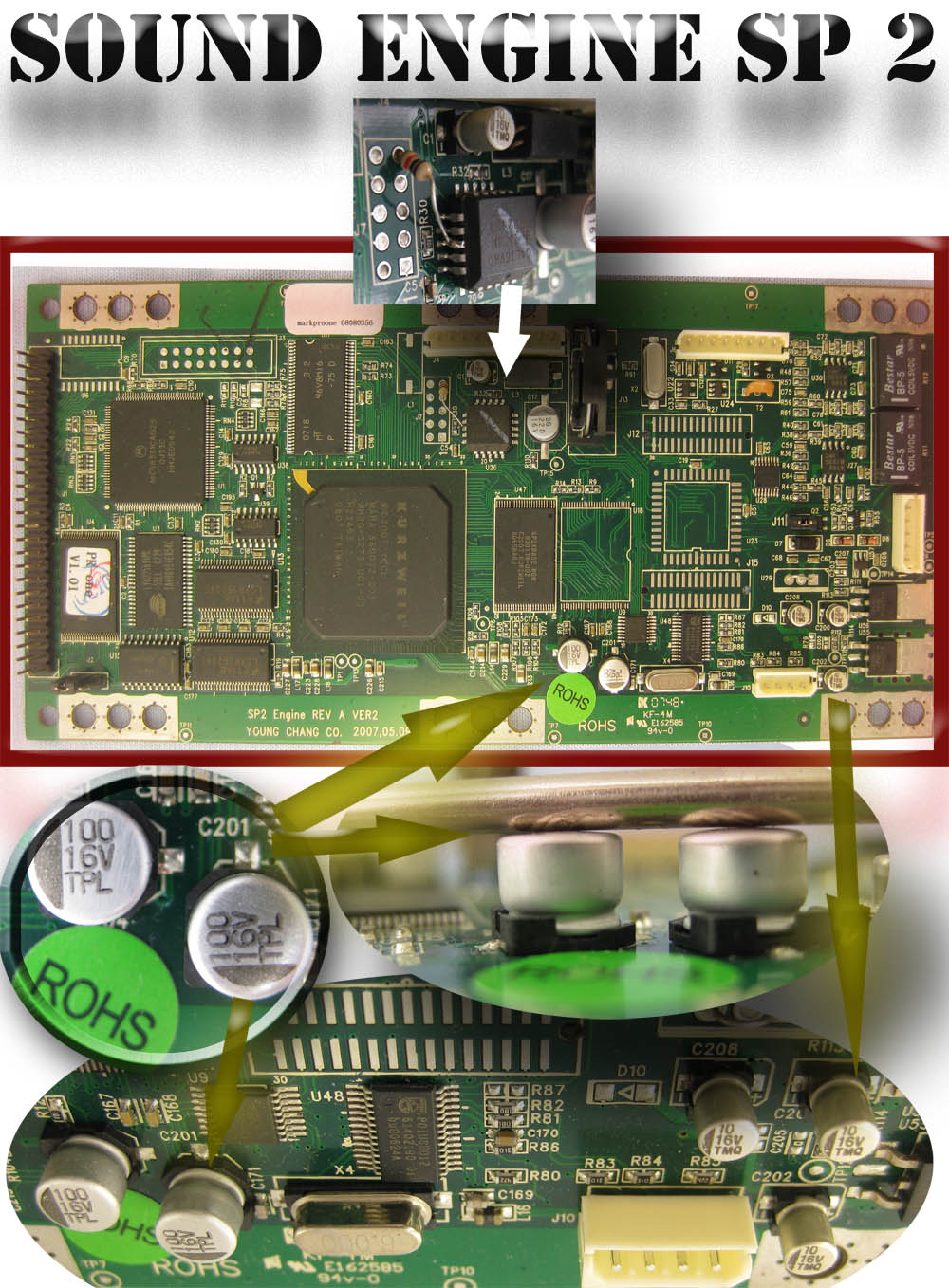

Aber wie gesagt, ich verdächtige aufgrund des Verhaltens die
Sound-Engine, und da sind ein paar interessante SMD-Kandidaten drauf, wo
ich bei zweien davon mal einen Schraubenzieher draufgehalten habe, um
die ganz leichte Wölbung abzubilden. Ist vielleicht einer der beiden "10
16V TPL" defekt? Da ich mich mit dem Löten noch nicht so leicht tue,
würde ich sie nur ungern zu Testzwecken ablöten und durchmessen. Aber
ein Fachmann sieht das vielleicht sofort?

So wie Du das Problem beschreibst kann ich mir nur vorstellen, dass dies
keine analoges Problem im Sinne von Stromversorgung ist. Denn wenn es
nach einem Reset wieder spielbar ist, dann hat die Sound-Engine ein
Problem.
Auf den Bildern ist nichts auffälliges zu sehen.
Auch Deine Beschreibung mit den Hallgeräuschen und dem Knacken, klingt
nach DAC, CPU, o.ä. Problem.
Und um dies einzugrenzen bräuchte man den Schaltplan und gute
Messgeräte.

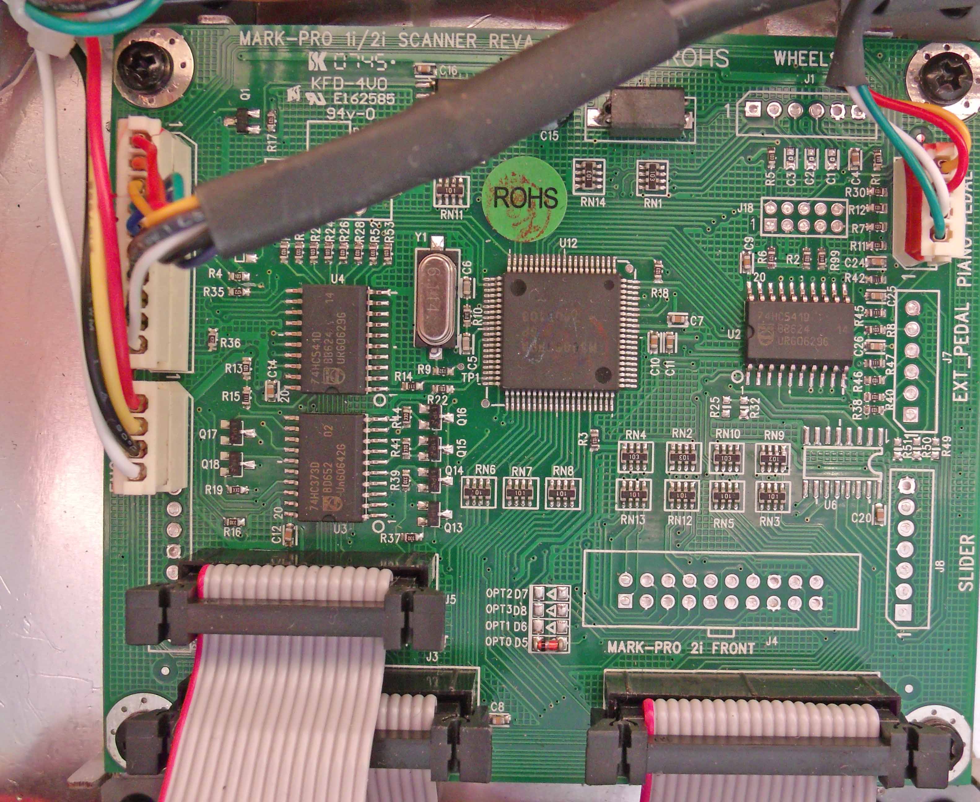

Mach bitte Fotos von den Platinen als Ganzes, Bestückungs- und Lötseite!
Hilfreich wäre, wenn man den Bestückungsdruck und besonders die
Aufdrucke auf den ICs gut lesen könnte, damit man sich mithilfe der
IC-Datenblätter den Schaltplan wenigstens ungefähr zusammenreimen kann.
Mich persönlich interessieren besonders die rot umrandeten Gebiete bzw.
die Aufdrucke auf den markierten Bauteilen und außerdem die Lötseite des
Powerboards mit dem unsauberen Flickwerk. Eventuell wurde dabei sogar
der Spannungsregler VR3 gewechselt und möglicherweise falsch herum
wiedereingebaut. Wenn es ein 78Lxx ist, dann sieht es zumindest sehr
danach aus! Man kann das allerdings erst abschließend beurteilen, wenn
gute Bilder vorliegen, auf denen der Verlauf der Leiterbahnen klar zu
erkennen ist.

1. genaue Bilder + mit lesbaren Chipbezeichnungen mach ich gern heut
abend :-)

Beim Powerboard hatte ich noch vor dem Einbau die aufgekratzten Kontakte
um den VR3 Spannungsregler von allen Splittern gesäubert. Hat aber nix
geändert, nach einer Weile guter Funktion, kommt Knacksen und knistern
im Sound, bis er dann wie gehabt abrupt abbricht Töne auszugeben. Aber
Midi funktioniert tadellos und sauber.
Somit kreist sich das Problem hin zum Digital-Analog-Converter, oder
kann es trotzdem noch in der Verstärkerstufe liegen, weil diese Platine
ja nicht ganz sauber gebaut wurde?

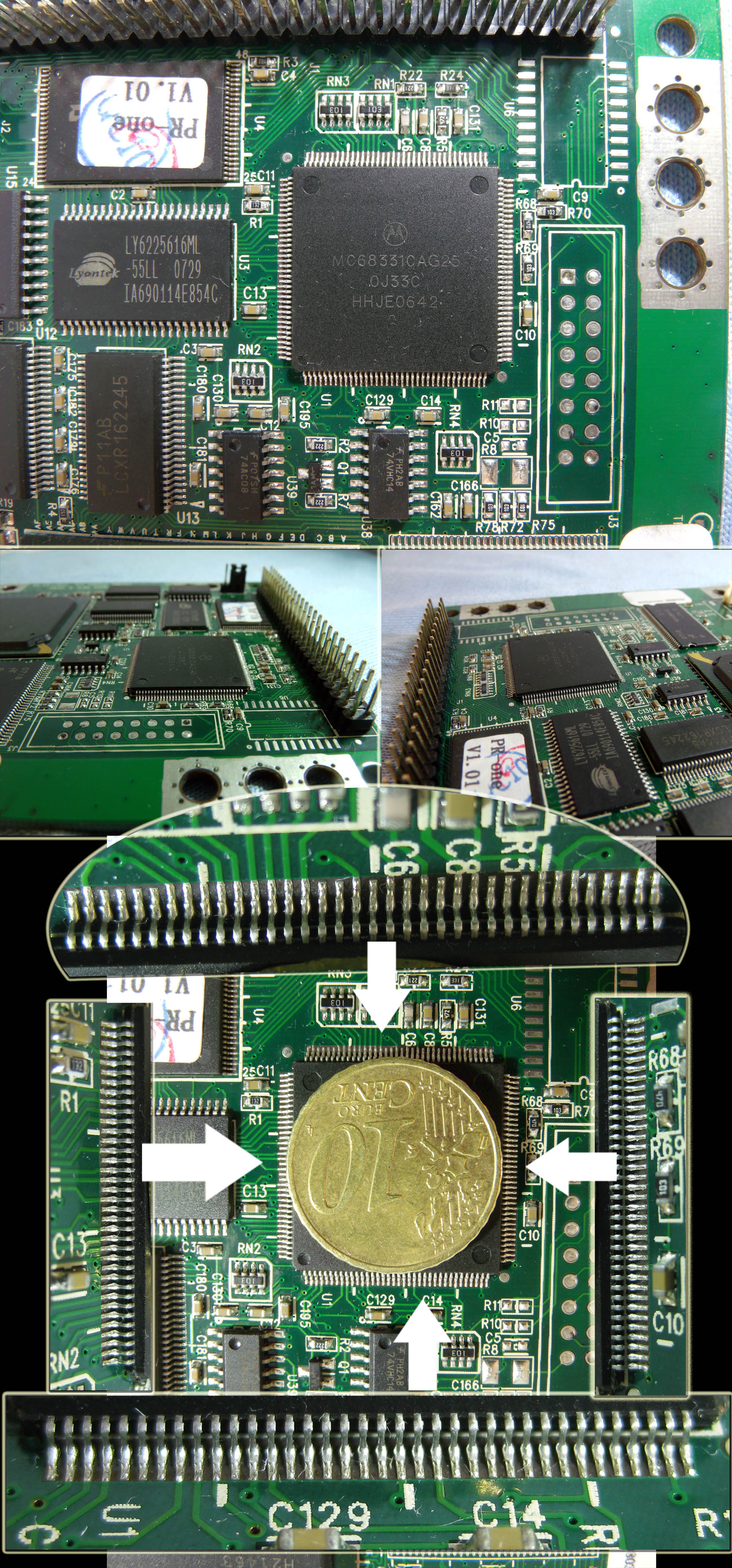

Allerdings hat auch das Beschweren des einzigen „verballten“ Chips, des
Hauptprozessors nichts geändert. Auch der (unverstärkte ?) Line-Out

Aufgefallen ist mir, dass der Kühlkörper auf dem Powerboard mit den
beiden Bauteilen: »E TDA7297 (CZOCK545, VW CZ MAR)« und  »F 645 KA78T05«
doch recht schnell ordentlich Wärmestrahlung abgibt. Da das Problem ja
nach einer gewissen Laufzeit eher nachlässt, würde das ja nach einer
anfänglich ungleichmäßigen Erwärmung (=Flexing) klingen?

von Thomas (kosmos)
Von welchen Line Out sprichst du wo kommt dieser raus?
Beim TDA7297 ist mir eine Mute Funktion aufgefallen, mess mal ob hier
PIN6 High oder Low anliegt.
Auf der Seite 3 des ST Datenblattes
http://datasheet.octopart.com/TDA7297-STMicroelectronics-datasheet-10837159.pdf
steht über dem Bild ein einiges zum Knacken und Plopen, hier könnte man
mal das RC Netzwerk prüfen.
Da der Beitrag jetzt schon langsam etwas länger wird mach doch nochmal
kurz eine zusammenfassung was du schon durchprobiert hast. Evtl. nochmal
ein Platinenbild mit Markierung welche Bauteile da wo mit drinhängen.
von unangemeldeter Rumspammer (Gast)
leider liege ich inzwischen krank im Bett und kann deshalb nur
eingeschränkt mitwirken.
Zum VR3:
Das ist leider kein 78, sondern ein 79L05 von ST. Dessen Pinbelegung
passt zur Schaltung, und den Verdacht der Fehlbestückung nach Reparatur
können wir also kassieren. Bleiben immerhin die kariösen Lötstellen...
Du solltest deshalb seine Ausgangsspannung (-5V) und die der anderen
beiden Spannungsregler (+5V) aber sicherheitshalber noch kontrollieren,
und zwar vor und während der Störung.
Zum TDA7297:
Den hatte ich von Anfang an mit in Verdacht und zwar deshalb, weil er
keinen Spannungsregler vor sich hat. D.h. einmal ein falsches Netzteil
drangehängt, z.B. über 20V, und schon kann er kaputt sein oder zumindest
"spinnen".
Kontrolliere deshalb zunächst einmal die Versorgungsspannung des
TDA7297:
Sie sollte unter 18V liegen. Du findest sie an Pin 3 und Pin 13, also am
jeweils dritten Beinchen von außen.
Spiel sodann mal mit dem Finger an R37 und/oder 38 herum. Im Normalfall
solltest Du dann Brumm- und Krachgeräusche aus dem Lautsprecher ernten.
Wenn ja, ist alles gut. Wenn die Geräusche mit Eintreten der Störung
aber plötzlich verschwinden, dann heißt das, daß der Chip sich entweder
selbst abgeschaltet hat (overload oder thermal protection) oder an Pin 6
und 7 via Transistor (Q11) abgeschaltet wurde.
Dazu kannst Du auch an Pin 6/7 die Spannung messen. Sie sollte ab wenige
Momente nach dem Einschalten immer über 4,1V liegen.
Was ist denn an den diversen Verbindern noch für ein Zeug angeschlossen?
Also z.B. an Audio, Head Phone, oder Volume Engine? Gibt es noch mehr
Platinen? Und wie sind die Sächelchen mit dem Mainboard verbunden?
Noch zwei Fragen vorerst:
Lässt sich die Störung auch mit einem Reset beseitigen, der durch
gleichzeitiges Drücken der "Funktion"-Taste und der allerhöchsten Taste
im Diskant der Klaviatur ausgelöst wird?
Und hat sich schon jemand angesehen, wofür die beiden Relais zuständig
sind?
Ein Himmelreich für das Servicemanual oder einen Schaltplan, diese
Duchkontaktierungen machen mich wahnsinnig, ächz!
von Norbert H. (norby)
@ lieber "unangemeldeter Rumspanner" - gute Besserung! Ich finde es
unglaublich toll, wie sehr Ihr (und speziell Du) Euch da für das Piano
meiner Schwester ins Zeug legt und diese undurchsichtigen Platinen
durchforstet!
Ich kann im Moment nicht am Piano direkt probieren, werde aber heut
Abend wieder so viel ich kann von Euren Hinweisen probieren und dann
eine kl. Zusammenfassung abgeben.
Toll das Du (@ unangemeldeter Rumsp.) die Schaltung für den TDA7297
Verstärker gleich gefunden hast. Würde den gleich bestellen, da ich den
mit seinen dicken Beinchen grade so selbst noch verlöten könnte :-) und
die Symptome ganz in diese Richtung deuten. Ist gut möglich, dass der
freundliche Vorbesitzer eine Überspannung (evtl Gewitter) hatte...
Allerdings macht mich stutzig, dass auch der Line Out -Ausgang (oben
rechts) davon ebenso betroffen sein sollte? Mir scheint, dass er
unabhängig davon geschaltet und direkt von der SoundEngine gespeist ist,
oder?
Und richtig, es ist noch eine weitere Platine drin fürs Keyboard und die
Einstelltasten inkl. Lautstärkeregler (die allerdings sehr verbaut
sind).
Und richtig, den RESET mach ich so, wie Du beschrieben hast: Function +
äußerst rechte Klaviatur-Taste (ohne Ausschalten zwischendurch) und auch
sonst blinkern die LEDS usw. wie wenn alles normal wäre, d.h. das Piano
bekommt den Fehler selber gar nicht mit. Midi geht ja auch anstandslos
weiter.
Insofern wäre toll, wenn TDA7297 der Übeltäter wäre :-)
Vielen Dank @unangem. Rumspanner für überaus wertvolle Tipps -
vielleicht bekommen wir das hin :-)
Gruß Norbert
Keine Ursache, Thomas hatte ja auch schon den TDA7297 benannt :-)
Und der Tipp von Joachim bzgl. Kältespray könnte ebenfalls noch der
entscheidende werden.
Wenn der Fehler den Kopfhörerausgang mitbetrifft, dann kann man den TDA
als Verursacher leider praktisch ausschließen, nicht aber als
Beteiligten, denn es ist dann immerhin noch gut möglich, daß er vom Q11
(und dem ganzen davorliegenden Gerödel) den Abschaltbefehl bekommt. Das
muß jetzt eben wie von Thomas und mir beschrieben beleuchtet werden.
Dazu, wie bereits gesagt, Betriebsspannung messen und die Fingerprobe an
R37/38 machen: wenn's dabei auch während der Störung brummt, ist der TDA
sicher nicht der Verursacher und auch nicht beteiligt.
Die von mir angefragten Relais liegen direkt hinter den Tiefpassfiltern
und Summierverstärkern(?) und könnten natürlich ebenfalls mit dem
Abschaltgeschehen zu tun haben. Allerdings erklärt das nicht die
Fremdgeräusche. Also wenn überhaupt wohl eher sekundär beteiligt.
Der TDA bildet das hinterste Ende der Audiokette, jetzt mal zum
vordersten Ende:
wenn Du ein Paar dieser billigen PC-Lautsprecher besitzt (teure tun's
auch;-), dann kannst Du mit einer Prüfschnur den Masseschaft des
Klinkensteckers mit der analogen Gerätemasse verbinden und mit einer
weiteren Prüfschnur und einer eingespannten Nadel als "Tastkopf"
vorsichtig die Ausgänge der beiden neben den Relais befindlichen
Operationsverstärker 4580 (U27 und U30) kontaktieren. Es sind bei den
beiden Chips jeweils die Pins 1 und 7 - irgendwo dort sollte Musik
heraussprudeln. Wenn das auch während der Störung funktioniert, liegt
der Fehler zwischen hier und dem TDA, und Du kannst das folgende
Geschreibsel überlesen.
Falls hier zwar Musik herauskommt, aber mit der Störung verstummt, dann
wird es ohne Logikanalysator und Oszilloskop sehr schwierig und die
Erfolgsaussichten sinken rapide.
Du könntest dann nur noch wenig tun, zum Beispiel ganz, ganz, ganz, ganz
vorsichtig versuchen, die Betriebsspannung des D/A-Wandlers zu
überprüfen. Der D/A-Wandler ist der AKM4382AT. Er will 5V haben und das
möglichst genau (etwa 5% drunter oder drüber erlaubt er gerade noch).
Die +5V wären an Pin 14 zu suchen. Aber bloß nicht abrutschen und
versehentlich mit Pin 15 kurzschließen, sonst ist Feierabend!!!
Gefahrloser und damit besser wäre es, die Spannung am benachbarten
Stützkondensator C65 aufzunehmen.
Außerdem könntest Du die Spannung an Pin 16 vor und während der Störung
messen. Dieser Pin sollte eigentlich immer L also 0V ausgeben. Wenn er H
ist, dann wird damit ein Problem mit dem Datenstrom signalisiert.
Dasselbe gilt für Pin 15, aber an den wirst Du noch schlechter
herankommen. Ich sehe leider auf den Bildern auch nicht deutlich genug,
wo die Leiterbahnen von dort aus hinführen und ob man dann dort
gefahrloser messen könnte.
Zum anderen wäre Pin 5 interessant: falls möglich auch messen. Aber
keinen Kurzschluss fabrizieren, sonst Mülleimer!
Aber wie schon gesagt: alles seit der Sterchenreihe Geschriebene wird
irrelevant, falls bei den Operationsverstärkern SOWOHL Musik herauskommt
ALS AUCH während der Störung munter weiterdudelt.
von Thomas (kosmos)
Kleiner Tipp für die nächsten Bilder. Viel Licht = ohne Blitz und Kamera
in den Makromodus (Blumensymbol) schalten um Nahaufnahmen machen zu
können.

--> meine Vermutung, die Abschaltung reagiert auf übertriebene
Eingangssignale? Damit dürfte dann aber wohl oder übel der Fehler auf
der SoundEngine zu suchen sein = für mich nix zu retten. Wenn das
Kältespray da ist, kann ich ja noch ein wenig die Chips ansprühen.

Grüßt Euch, liebe Helfer - da bin ich wieder :-)
Mein eines Ohr ist wieder gesund + das Päckchen Kältespray ist
angekommen + gleich ein wenig "rumgesprüht":
Ich glaube der "Eis-Kandidat" ist gefunden: 32 bit Microcontroller
"MC68331CAG25".
Bei konstanter Sprüh-Kühlung bleibt der Ton ohne Störung, wenn die
Kühlung aussetzt, kommt verstärktes Knacksen und Verzerrungen bis
Abbruch. Der Ton meldet sich jedoch wieder, wenn erneut gekühlt wird :-)
Es gäbe sogar attraktive Angebote (ohne Mindestmenge) auf der Seite:
https://parts.arrow.com/de/item/detail/freescale-semiconductor/mc68331cag25?gclid=CjwKEAjwwJmhBRC56KOelNOXhxUSJAB_w2uNSOQzG60Pg1R1wTcjLFseqYTOkr0AbTu6hebWwT4cARoCuevw_wcB#cpFn
oder China:
http://www.aliexpress.com/item/The-new-MC68331CAG25-original/864236035.html
oder noch preiswerter:
http://www.aliexpress.com/item/Free-shipping-new-MC68331CAG25-32BIT-25MHZ-144-LQFP-MC68331CAG-68331CA-MC68331C-68331CAG-MC6833-68331CAG2/2028537632.html
Allerdings würde der Versand zu lange dauern, da meine Schwester ja
bereits nächste Woche mit dem Kleinbus vorbeikommt. Wenn es nicht anders
geht, würde ich die Platine derweil hierbehalten und mir einen
Lötexperten suchen (Danke @maik für den Tipp mit der Hackerspace)
Wo könnte man evtl. diesen Chip etwas schneller herbekommen? Und ist das
Einlöten bei dieser Größe sicher für einen Experten?
Den Verstärker TDA7297 kann man übrigens - glaub ich - ausschließen, da
wie angedeutet, die Verstärkung des Line-In Signals ununterbrochen über
die Lautsprecher weiterläuft (auch wenn der interne Sound bereits
abgeschaltet hat). Dasselbe Verhalten gilt auch für die Kopfhörer.
Das Besprühen des DAC, Hauptprozessors u.a. Chips bewirkte übrigens
keine spürbaren Resultate. Aber ich werde noch ein wenig weitersprühen
Schönes Wochenende + Dank an Euch alle für Eure Geduld + Zeit!!
Norbert Haupt
von Georg A. (georga)
IMO sehr unwahrscheinlich, das die CPU intern das verursacht. Das ist
entweder was im direkten Umfeld (R oder insb. die braunen
Keramikkondensatoren) und/oder eine kalte Lötstelle. Letzteres sollte
man durch Rumdrücken oder 'Befummeln' der Pins rausfinden können.
Versuch mal, den Sprühradius zu verkleinern (Maske mit Klebeband,
Röhrchen, etc.).

von Joachim B. (jar)
unterschreib, meist geben die Kondis auf, oder Lötstellen
wenn du in der Nähe bist Lötstellen sind klopfempfindlich.
Grüßt Euch, liebe Helfer,
heute Nachmittag hab ich wieder geklopft und gesprüht. Dabei gab es nur
beim MC68331CAG25 eindeutige und schnelle Indizien. Habe das ganze auf
YouTube hochgeladen:
https://www.youtube.com/watch?v=a_ZFpsg8-Dk&feature=youtu.be
Den Chip habe ich erstmal mit Malerkrepp abgeklebt, darüber eine Pappe
mit Aussparung + nochmals mit Malerkrepp abgedichtet. Somit kam die
Sprühkälte nur direkt auf die Plastikoberfläche des Controllers. Sofort
kommt es zu Störungen, Aussetzer + Fehltönen. Gut die Kälte ist schon
extrem... aber eigentlich müsste er das abkönnen, oder?
Lt. Datasheet
(http://datasheet.octopart.com/MC68331CAG25-Freescale-Semiconductor-datasheet-31080.pdf)
ist ja bis 40 Grad minus noch vorgesehen.
Ansonsten hab ich auch die umliegenden Kondensatoren und Widerstände
eingesprüht + abgeklopft mit Plastiklineal = keine Veränderung.
Auch die Beinchen des Controllers habe ich sorgfältig abgeklopft +
vorsichtig Druck ausgeübt = keinerlei Reaktion.
Somit scheint mir dieser Controllers tatsächlich defekt zu sein, oder
wäre das normal, dass bei dieser Extremkälte ein Controller anfängt
derart zu "spinnen"?
Die Idee (danke @Rumspammer) mit dem Kühlkörper würd ich noch probieren,
wobei es aussieht, dass die Engine stabiler läuft, wenn sie sich ein
bisschen (gleichmäßig) aufgewärmt hat. Es macht ja anfänglich, kurz nach
dem ersten Start die meisten Probleme. Im Betrieb ist er so um die 32-36
Grad Celsius (lt. Fieberthermometer) warm und nicht wirklich heiß.
Ein neuer Controller wäre mir am liebsten, wenn er wirklich die Ursache
ist. Nur Einlöten kann ich sowas Kleines nicht allein. :-) Höchsten
ein-zwei Beinchen nachlöten mit Fluxi FL 88. Aber - wie gesagt - mir
scheinen ja alle fest zu sein.
Werde wohl meiner Schwester empfehlen die Platine dazulassen und einen
neuen Controller bestellen, was würdet Ihr dazu meinen?
Danke + schönen Abend + gute Besserung lieber @Rumspammer
Norbert Haupt
PS: @Thomas trotz zusätzlichen 50W LED Strahler sind die Fotos immer
noch recht mau, muss wohl an meinen schlechten Kameras liegen (geben bei
der Kleinheit einfach nicht mehr her), sorry...

ROM. Dann den ganzen Kleinkram der dort in der Nähe ist nachlöten,
besonders die C, R68,R69. Geziehlt Kühlen würde es auch erst mal
bringen, hatte sowas eigentlich im Video erwartet. Erst dann würde ich
einen 331 ordern.
 Das Bild im Suchbereich hat zwar ne gute Größe, leider durch
Rumspielschmiereffekt einiges nicht zu erkennen.

Sind die 3 großen Elkos ausgelaufen oder ist das Klebstoff?
Es könnte auch gut sein das deine Spannungsversorgung nach einer
gewissen Zeit / Erwärmung in die Knie geht. Der gekühlte microC kommt
damit dann besser klar als der warme und du denkst das liegt am microC.
Entweder du misst oder lässt mit der entsprechenden Messtechnik messen
oder du tauscht blind Teile aus. Dann würde ich aber nicht mit dem
microC anfangen sondern mit den Elkos, Tantals und was da sonst noch
häufig den Geist aufgibt.

ich habe heute Abend alle Beinchen des Controllers + die umliegenden
SMD-Elemente mit Fluxi 88 "gewässert" und nachgelötet, d.h. überall das
Lötzinn verflüssigen lassen.
Auf @Gaestchens berechtigte Kritik hin, hab ich ein weiteres Video
hochgeladen:
https://www.youtube.com/watch?v=0uV6TGeyGf0&feature=youtu.be
1. ganz ohne Tonausgabe geht´s leider nicht, weil sonst kein Knacksen
reproduzierbar wäre - drum habe ich jetzt Dauertastendruck ausgegeben.
Der Aufbau für´s Video ist etwas "nervig": Kamera mit Stativ + 50 Watt
Strahler + Laptop - Wav - Aufnahme über LineOut + mit Ton von Kamera
synchronisieren und all das am klobigen Piano... Daher nur so wenig +
als Demonstration gedacht.
2. Selbstverständlich habe ich nicht nur den µC besprüht, sondern
systematisch alles auf der Platine, mit unterschiedlichen
Maskenausschnitten und zur Abwechslung auch mal geföhnt :-)
3. Für mich kristallisiert sich der MC68331CAG25 als Fehlerursache
heraus, weil die Reaktion auf das Sprühen absolut zeitnah und eindeutig
reproduzierbar waren. Die Maske habe ich daher kleiner gewählt, um die
thermische Beeinflussung nur auf den Chip intern zu konzentrieren. Darum
könnte es IMHO nur an ihm oder noch an einer ungenauen
Spannungsversorgung (wie @THOMAS + @unangemeldeter Rumspammer zurecht
erwähnten - DANKE!!) liegen verursacht durch die üblichen Problemteile.
Die kleinen umliegenden SMD-Bauteile zeigten immerhin keine
Kälte/Wärme-Reaktion und hab ich nachgelötet.

Kapazitäten die Kondensatoren haben... Die großen Elkos (auf der anderen
Platine) sind vermutlich mit gummiartigen Kleber fixiert, jedenfalls
kein kristallines Anzeichen von ausgetretenem Elektrolyt.
Mein Bauchgefühl rät mir aber, dass es wirklich 90% der MC68331CAG25
ist, weil er so eindeutig reagierte - und dass das nur an fehlerhafter
Spannung liegen sollte ....? Naja ich bin kein Experte, werde Euch aber
stets auf dem Laufenden halten.

Wie hoch ist denn die Spannung?

von Der T. (Gast)
- Läuft der Quarz sauber?
- stört ggf. ext. Reset-Baustein?
- Ripple von VCC zu groß?
- Kalte Lötstelle
- Haarriss auf Leiterplatte
PS: Ich glaube nicht, dass der Low-Performance-Prozessor "teildefekt"
ist..

Weil ich die Kältewirkung auf das Zentrum des Microcontrollers
beschränkt hatte, mag im Innern ein Haarriss (bspw. der Bonddrähtchen)
die Ursache sein.

Es kann durchaus die Ursache hierfür sein und die von dir festgestellte
Temperaturempfindlichkeit ist nur das sichtbare Symptom daraus.
Erfahrungsgemäß ist von 1000 Reparaturen nur 1x der Prozessor/Controller
(allein) die Fehlerursache. IdR wird dieser von außen gestört oder wurde
von außen zerstört.
Was ich damit sagen will: Erwarte nicht zu viel vom Prozessortausch. ;-)
Das wäre fast wie ein 6'er mit Zusatzzahl im Lotto.

tritt der Fehler auch auf, wenn man nicht das Kältespray benutzt,
sondern mehr oder weniger fest (aber nicht zu fest) mit dem Finger
auf verschiedene Bereiche des CPU-Gehäuses oder der Platine drückt?
Wird einer der Keramik-SMDs warm (mit dem Finger fühlen) ?

 Hast du das RAM+ROM auch mal nachgelötet? Evt mach ein paar 100nF C an
den Stellen dort wo CPU/RAM/ROM mit Strom versorgt werden (von + nach
Gnd kurze verbindung). Wenn was mit der Versogungsspannung ist, könnte
das evt helfen. (Ob bedrahtet oder smd ist egal) Auf jeden Fall schadet
es nicht. Anbetracht das es bis Mo fertig sein soll, und du die CPU
nicht so einfach bekommst vielleicht ein Versuch wert. evt bei
Händlern/Herstellern anrufen die früher die CPU mal hatten, vielleicht
haben die noch ein Einzelstück rumliegen.

Betriebsspannung und CPU-Takt hast Du Dir angesehen? Mit einem
Oszilloskop direkt an den CPU-Pins messen. Wenn da etwas grenzlagig ist,
dann kann das den temperaturbedingten Ausfall verursachen. Ein
Austauschteil würde dann den gleichen Effekt zeigen, vielleicht 10°C
höher oder tiefer.

Bei vorsichtigen Druck auf verschiedene Bereiche des Gehäuses fand ich
keinerlei Reaktion.
Auch die SMD-Bauteile waren lt. Fieber-Thermometer 32® & Fingerprüfung
nur handwarm...

 Deine Bedenken kann ich nachvollziehen, da du die CPU nachgelötet hast,
würde ich es dir allerdings zutrauen. Ist aber deine Entscheidung. Fürs
RAM gibt es aber Ersatz (vermute ich mal, habe es jetzt nicht
verifiziert) da steht ja nichts drin, wenn es ausgeschaltet ist.
>>Evt mach ein paar 100nF C an den Stellen dort wo CPU/RAM/ROM mit Strom >versorgt
> werden (von + nach Gnd kurze verbindung). Wenn was mit der
>>Versogungsspannung
> Das klingt sehr interessant!! Würde ich evtl. wirklich noch wagen, wenn
> ich genau wüsste, an welche Pin-Nr. löten
> (http://datasheet.octopart.com/MC68331CAG25-Freesca...)?
 Die Kontakte sind mit VDD bzw VSS gekennzeichnet. Unten links ist Pin
1.
C12,C13,C195, C10  könnten Abblockkondensatoren sein. Eine Seite scheint
jeweils an eine Versorgungsleitung zu hängen, die andere Seite ist nicht
zu erkennen.

> Mir scheint die CPU intern ein Problem zu haben: Ich hab sie ja in den
> letzten Versuchen nur moderat abgekühlt (auf ca. 20® runter) und sofort
> war Geknackse zu hören... Von daher liegt immer noch meine große
> Hoffnung auf dem Controllerwechsel :-) Das Bedenken @Technikers bleibt
 Was du auf die Schnelle machen könntest, wenn Platz dafür ist, ein IC
Kühlkörper mit Wärmeleitkleber aufkleben. Möglichst groß, sollte aber
nicht die Pins zum auslöten überdecken. (Und natürlich ins Gehäuse
passen)
 Du solltest evt noch mit einem Fön, Pappröhre davor zum gezielten
Bestahlen, man versuchen ob da damit den Fehler provozieren kannst.
Nicht zu lange pro Stelle wenige Sekunden sollten reichen. Etwas wedeln,
damit es punktuell nicht zu heiss wird.

In diesen Bildern sehe ich auf der Mainboard Platine 7 Smd Elkos.
Auf der Versorgungsplatine sieht
man noch einige Becherelkos. Vor allem die kleineren sehe ich als
Ursache an da sie normalerweise zur Schwingungsunterdrückung bei
Spannungsreglern dienen.
Da kein gescheites Messmittel (Ozilloskop) zur Verfügung steht rate ich
dringend die Spannungsversorgung so definiert mit qualitativ guten
Kondensatoren zu richten.
Aber das sollte man schon mit ein wenig Löterfahrung durchführen.
Das Phänomen das der Ausfall nach einer gewissen Zeit passiert riecht
nach Schwingungen auf der Versorgung und nicht nach Temperatureinfluss.
Lg Sven
PS: dieser Hinweis wurde schon mehrfach dargelegt!!

Wenn man dir sagen würde, an welchen Keramik-Cs (z.B.) du die Spannung
messen sollst, wärst du dann in der Lage, das zu machen ohne mit
den Messpitzen Kurzschlüsse zu fabrizieren?

Die Spannungsreglerplatine sieht auch etwas seltsam aus.
Dieses braune Zeug an den Elkos - ist das der originale Kleber oder
lecken die Elkos? Haben die noch ihre Kapazität?
Sind bei den nachträglichen manuellen Fräsungen an dem
Spannungsregler Cu-Späne, die jederzeit wegfallen könnten und
dabei Kurzschlusse auslösen?
Werden die Spannungsregler heiss im Betrieb?
Kannst du in dem Fall bereits dort die Ausgangsspannungen messen?

Fingerbrückung) nachvollziehen zu können.
Das Fehlerbild kommt ja von ganz alleine unter Last und beschleunigt
durch das gezielte Kühlen (und erstaunlicherweise nicht an den Beinchen
sondern im isolierten Zentrum).
Die Powerplatine ist auch für mich (und Vorposter) ein Rätsel,
anscheinend Original Kurzweil so verbaut, da der Siegellack noch
unverletzt an den Verbindern war. Die Elkos haben so einen gummiartigen
Plastikkleber mit Bläschen zur Fixierung, allerdings keinerlei Wölbung
oder sichtbare kristalline Rückstände.
Die Grat-Rückstände an den unterbrochenen Leitern hab ich weggemacht.
