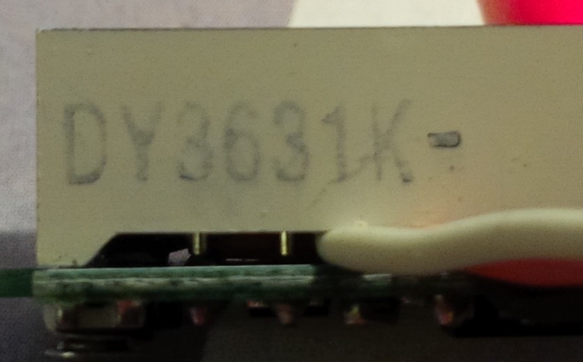

bräuchte für den bereits einmal realisierten Selbstbau eines einfachen
AA-Batterietesters (Lastwiderstand + Voltmeter) ein Voltmeter, das im
Bereich 1,00V bis ca. 1,50V auf zwei Dezimalen genau die Spannung
anzeigt.
Habe das Voltmeter, das auf den Bildern zu sehen ist vor geraumer Zeit
auf Ebay günstig gekauft. Leider zeigt es die Spannung nur auf eine
Dezimale hinter dem Komma genau an; ich meine mich zu erinnern, dass der
Messbereich 0-30V ist.
Kennt jemand von euch diese Schaltung bzw. diese Billigvoltmeter und
weiß, ob man durch einfache Maßnahmen (Lötbrücke und/oder Widerstand
entfernen) den Dezimalpunkt um eins nach links verschieben kann?
Vielen Dank fürs Lesen und hilfreiche Antworten.
Schönen Abend noch,
Florian

Die augenscheinlich baugleichen Voltmeter gibt es auch in der
"genaueren" Ausführung bis 9,99V, daher dachte ich mir, das die
Voltmeter alle über das gleiche Board verfügen und nur über
entsprechende Widerstände auf den Messbereich festgelegt werden.
Ich bin aber kein Elektronikexperte und kann die interne Schaltung nicht
nachvollziehen.
Dass das Voltmeter so nicht genauer werden kann ist mir klar, ich möchte
nur die Anzeige x,xx und dann  parallel im Vergleich mit meinem großen
Multimeter sehen, ob es sich für die vorgesehene Verwendung eignet. Um
die Spannung einer Mignonzelle zu checken braucht es ja keine
überragende Genauigkeit.

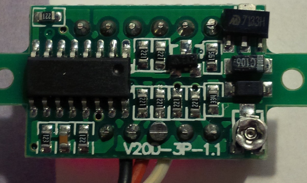

von google (Gast)
Vermutlich musst Du die software im stm08 ändern. Die Anzeige wird
gemultiplext, mit einem Widerstand ist es nicht getan, es sei denn, Du
willst gar keine Dezimal-Punkte haben.
von FloS (Gast)
Hm OK, schade. Hätte ja sein können, dass das so einfach klappt.
Danke für Eure Antworten.

von rio71 (Gast)
die dinger die ich hab verschieben den dezimalpunkt selbstständig bei
unter 10,0 V.
und mittels des trimmpotis hinten drauf, was dein modul auch hat, kann
man die schon recht genau hintrimmen, bei geeingneter vergleichsmessung
(hier diverse Metrahit).
einfach 2 euro ausgeben und 4 wochen warten.. :-)

von google (Gast)
Two cents schrieb:
> Der
> Dezimalpunkt kann durch das Ändern einer Verbindung verschoben werden.
Das glaub ich eher nicht. Die Anzeige wird über alle 8 Segmente
gemultiplext. Den passenden Widerstand (221 = 220 Ohm) herausnehmen legt
alle Punkte (=8. Segment) dunkel. Den Widerstand ändern macht die
Punkte, sofern von der Software angesteuert, heller oder dunkler.
Sonstige Lötbrücken sind nicht vorgesehen. Die Zusammensetzung des
Eingangsspannungsteilers muss der Software bekannt gemacht werden und
kann nicht einfach so geändert werden. Der Trimmer dient lediglich dem
Abgleich des vorhandenen Teilers. Wenn die Software den Dezimalpunkt bei
kleinen Meßwerten (wie von rio71 angedeutet) nicht selbst verschiebt,
ist eine Umstellung des Displays nur über eine Änderung der Software
möglich.
... oder kurz gefasst:
> Dann nimm ein Modul mit Vollausschlag 1,999V.
Das lassen wir mal unkommentiert:
> Wählt man den Wert des Spannungsteilers auf 1/10
> sollte theoretisch der Eingangsspannungsbereich 10 mal genauer
> sein.

von Amateur (Gast)
Nur, wenn der Punkt nicht gemultiplext wird.
Nur, wenn der Bereich auch stimmt, da eine eventuelle Umschaltung am
Gerät - zumindest "optisch" - nicht mehr funktioniert.
