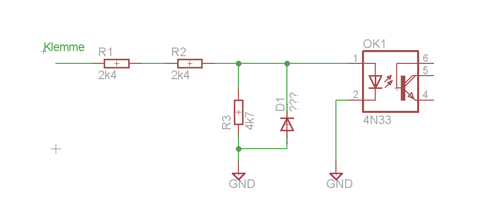

Hallo, ich habe angehängte Eingangsschaltung einer SPS. Die Funktion der Schaltung selbst ist mir klar. Aber warum verwendet man zwei Widerstände in Reihe ( R1 & R2 ) anstatt nur eines Widerstands. (R1 & R2 sind MiniMelfs, R3 ist ein 1206.) Vielen Dank, Pepe.
um leichter auf 4,8k zu kommen oder um die Leistung zu verdauen oder weil sie grad in der Bauteilekiste waren.... genaueres weiss nur der Erfinder
Eine sinnvolle Erklärung wären die Aufteilung der Spannung (1/2) oder der Wunsch nach 4,8 KOhm (kein E-Wert).

Der R3 ist ein Bypass für kleine von Null Volt abweichende Spannungen.
An 24V würden durch die 4k8 immerhin 20mA fliessen und 0.48 Watt abfallen. Einfache Widerstände vertragen aber bloss 0.25W, also schaltet man 2 in Reihe, da verteilt sich die Verlustlkeistung auf 2. Man hätte auch einen grösseren nehmen können, 1W, aber der wäre teurer.
MaWin schrieb: > An 24V würden durch die 4k8 immerhin 20mA fliessen und 0.48 Watt > abfallen. Mathematik ist wohl zu dieser Tageszeit etwas schwierig? Ich denke da mehr an Spannungsfestigkeit gegen Transienten in industrieller Umgebung.
Route 66 schrieb: > Ich denke da mehr an Spannungsfestigkeit gegen Transienten in > industrieller Umgebung. Denke ich auch, ich schätze mal es handelt sich bei denen um so etwas ähnliches: http://www.vishay.com/docs/28717/cma0204.pdf
Wenn die Platine automatisch bestückt wird ist es meist billiger 2 gleiche Widerstände zu nehmen, als viele verschiedene Widerstandswerte. Die meisten Bestücker arbeiten nur mit Tapes auf Rollen. Sagen wir mal ich brauche 50x4,7k und 5x 8,2k und ich produziere 100 Platinen, dann brauche ich 500 8,2k Widerstände. In Manche Maschinen kann man Tape-abschnitte einlegen(Von hand aufrollen, extrakosten), dann braucht man aber rund 20cm extra. Ich brauche also rund 800 Widerstände für ca. 0,03€/Stück->24€ Wenn ich einfach die 8,2k durch 2x4,7k ersetze brauche ich 6000 anstelle von 5000 Widerstände. Ab 2500 gibts die auf Rollen, da kostet dann ein Widerstand 0,005€. Die 1000 Extra kosten mich also nur 5€ statt 24€ und ich habe einen extra Slot frei im Bestücker.
Pepe schrieb: > ich habe angehängte Eingangsschaltung einer SPS. Die Funktion der > Schaltung selbst ist mir klar. Aber warum verwendet man zwei Widerstände > in Reihe ( R1 & R2 ) anstatt nur eines Widerstands. (R1 & R2 sind > MiniMelfs, R3 ist ein 1206.) Zum einen die Aufteilung der Verlustleistung. Noch öfter aber die Aufteilung des Spannungsabfalls. Die Spannungsfestigkeit von Gehäusen ist begrenzt. Und die Größe von Kriechstrecken ist gerade bei SMD auch oft ein Thema. XL

Pepe schrieb: > Aber warum verwendet man zwei Widerstände > in Reihe ( R1 & R2 ) anstatt nur eines Widerstands. (R1 & R2 sind > MiniMelfs, R3 ist ein 1206.) Ganz einfach: Sollte ein Widerstand R1 oder R2 leitend 0R werden verändert sich der Arbeitspunkt am Optokoppler. Das ist jetzt beim Optokoppler nicht so schlimm da damit der Strom durch die LED sich verdoppelt, meist ist die Schaltung so ausgelegt dass der optokoppler das auf Dauer aushält (vorher also so etwa 45% des Soll-Stromes). In dieser Schaltung macht R3 und D1 ohnehin nur wenig Sinn da die Spannung über dem Optokoppler durch die interne Diode begrenzt wird die normalerweise bei etwa 2V liegt. Spannender (im wahrsten Sinne) wird das ganze schon bei einem normalen TTL Eingang. Da derhöht sich dann meistens die Spannung am Prozessoreingang beim leitenden Durchbrennen eines der Widerstände so weit, dass der Prüzessor am Eingang >Vcc sieht. Deswegen auch die Schutzdiode D1 als Z-Diode sowie der Spannungsteiler mit R3. Das ganze hat mit Ausfallsicherheit zu tun. Deswegen auch die MELFs (P@R1 = 6V * 2,4mA = 15mW) denn das würde auch ein R0805 dauerhaft leicht vertragen. rgds

Route 66 schrieb: > Axel Schwenke schrieb: >> Zum einen die Aufteilung der Verlustleistung. > > Die Verlustleistung ist hier allerdings nur 60 mW pro R. Eingänge von SPSen sollen durchaus mehr vertragen als nur die Nennspannung. Meist ist gefordert, daß 230V Netzspannung ohne Zerstörung ausgehalten werden müssen. Und dann braucht man einerseits mehr Verlustleistung und andererseits auch mehr Spannungsfestigkeit (was du praktischerweise nicht zitiert hast). XL

@Amateur das ist mir von früher auch bekannt. Ich meine es so: Am Knoten R2-R3 bildet sich bei H-Eingang keine Spannungsteilung durch die Widerstände sondern die niedrige Festspannung der Opto- kopplerdiode. Wer rechnet denn mal die Ströme und die Verlustleistungen richtig aus?
Axel Schwenke schrieb: > Eingänge von SPSen sollen durchaus mehr vertragen als nur die > Nennspannung. Meist ist gefordert, daß 230V Netzspannung ohne > Zerstörung ausgehalten werden müssen. Diese Anforderung kenne ich auch für SPSse. Dafür taugt aber die Schaltung des TO nicht, auch 2 Rs in MELF gehen da in kürzester Zeit in Rauch auf.
Axel Schwenke schrieb: > Meist ist gefordert, daß 230V Netzspannung ohne > Zerstörung ausgehalten werden müssen. Dann muss die Eingangsschaltung aber GANZ anders aussehen. Mit der obigen Schaltung schlägt Dir erst der Optokoppler durch, das kann auch die Zenerdiode D1 (auch wenn sie nicht als Zener eingezeichnet ist) nicht verhindern, das geht nur über den Strom da dann Spitze 300V/5k = 60mA fließen. Im negativ-Fall bricht dann wahrscheinlich der Optokoppler reverse durch. Wenn dann der Optokopper durch ist (nicht leitend) kommt der Spannungsteiler dran: 230V /10k = 23mA. 23mA * 65v (avg) = >1,3W, an R1 und R2, das macht auch der beste MELF nicht lange mit, an R3 sind's sogar >2,6W. Dann raucht auch einer der Widerstände ab. Leitender Durchbruch am Optokoppler vernichtet R1 und R2 noch schneller und verschont nur R3. Das gilt auch, wenn der Optokoppler die 60mA auf Dauer verträgt (4n33 Imax_abs = 60mA). Wären dann 60mA * 115V = 6,7W pro Vorwiderstand, da gibt der schnell auf. Die Schaltung ist IMHO irgendwo in einer einfach-SPS oder in irgendeinem Hinterhoflabor entstanden. Ich denke nicht dass irgendein namhafter SPS-Hersteller das so macht, lasse mich aber gerne überzeugen. Wo ist denn die Schaltung raus? rgds

6A66 schrieb: > > Mit der obigen Schaltung schlägt Dir erst der Optokoppler durch, das > kann auch die Zenerdiode D1 (auch wenn sie nicht als Zener eingezeichnet > ist) Das ist keine Z-Diode, die wäre hier auch wirkungslos. Diese dient nur dazu die LED vor neg. Spannung zu schützen. Für dauerhafte Netzspannung ist die Schaltung nicht ausgelegt. Kurt

6A66 schrieb: > Kurt Bindl schrieb: >> Das ist keine Z-Diode, die wäre hier auch wirkungslos. >> Diese dient nur dazu die LED vor neg. Spannung zu schützen. >> >> Für dauerhafte Netzspannung ist die Schaltung nicht ausgelegt. > > Hallo Kurt, > > wo ist die Sschaltung denn her? > > rgds Die hat Pepe ganz oben eingestellt, sie ist aus einer SPS. Sie kann Eingangsspannungen so ab >4V sauber/sicher verarbeiten, als 1 erkennen. Diese Schwelle ist notwendig um immun gegen kleine Restspannungen zu sein wie sie im realen Betrieb auftreten. Das können Spannungsabfälle an CE Strecken (NPN-Ausgang eines Sensors) oder Masseanhebungen auf Sensorleitungen oder Leckströme sein, es gibt viele Möglichkeiten das da was ist was nicht als Logikpegel erkannt werden soll, darum die Schwelle (Spannungsteiler vor der LED). Kurt
6A66 schrieb: > Axel Schwenke schrieb: >> Meist ist gefordert, daß 230V Netzspannung ohne >> Zerstörung ausgehalten werden müssen. > > Dann muss die Eingangsschaltung aber GANZ anders aussehen. Stimmt. > Mit der obigen Schaltung schlägt Dir erst der Optokoppler durch, das > kann auch die Zenerdiode D1 (auch wenn sie nicht als Zener eingezeichnet > ist) nicht verhindern, das geht nur über den Strom da dann Spitze > 300V/5k = 60mA fließen. Im negativ-Fall bricht dann wahrscheinlich der > Optokoppler reverse durch. Aber das stimmt nicht. Der 4N33 verträgt dauerhaft 60mA. Bei 230V Netzspannung fließen aber nur 48mA effektiv. Und davon noch nur die Hälfte (eine Halbwelle) durch den Optokoppler und die andere durch D1. Die natürlich eine normale Diode ist und keine Z-Diode (wie kommst du auf die Idee?) Was nicht paßt, ist die Verlustleistung von immerhin 11W. Das schaffen auch zwei Minimelfs nicht mal ansatzweise. XL
Kurt Bindl schrieb: > Die hat Pepe ganz oben eingestellt, sie ist aus einer SPS. SPS habe ich gesehen - Würde mich interessieren aus welcher :) War eigentlich auch nicht an Dich geschrieben sondern an Pepe - mein Fehler Axel Schwenke schrieb: > Der 4N33 verträgt dauerhaft 60mA. Bei 230V Netzspannung fließen aber nur > 48mA effektiv. Und davon noch nur die Hälfte (eine Halbwelle) durch den > Optokoppler und die andere durch D1. Hatte ich hier geschrieben: 6A66 schrieb: > Das gilt auch, wenn der Optokoppler die 60mA auf > Dauer verträgt (4n33 Imax_abs = 60mA). Wären dann 60mA * 115V = 6,7W pro > Vorwiderstand, da gibt der schnell auf. Das mit der Diode ist richtig. Sind in Spitze 66mA, gemittel 48mA - wird er wohl vertragen. Aber die Widerstände ... Axel Schwenke schrieb: > ist und keine Z-Diode (wie kommst du auf die Idee?) Nur Vermutung. Ich denke da an uC-Eingänge ... rgds
