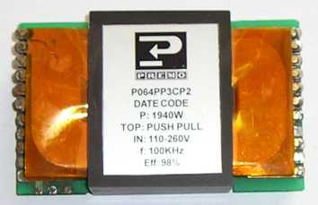

von PSblnkd (Gast)
Noch eine Ergänzung:
Ich habe hier noch einen 2kW-Planartrafo für solche Zwecke zu liegen:
Hersteller: PREMO
Topo: Push-Pull
IN: 110-260V
f: 100kHz
Eff: 98%
Abmessung: 105mm x 65mm x 25mm
Falls jemand Interesse daran hat -> www.ps-blnkd.de/Impressum.
Grüsse aus Berlin

Braucht niemand den 2kW-Planartrafo Push-Pull?
Grüsse aus Berlin
PSblnkd

von temp (Gast)
Um nur darüber nachdenken zu wollen, solltest du neben IN auch OUT
angeben. Ein Bild wäre auch ganz hilfreich.

Es geht mir hier aber um die Erzeugung der Zwischenkreisspannung mit
einer H-Brücke die im Phaseschift-Modus betrieben wird. Das geht mit
einem einzelenen Timer schon mal nicht. Und 2 müssen so synchronisiert
und gegeneinander verstellt werden, dass niemals Perioden ausgelassen
werden oder ständig an sind. Leider hilft da die gesamte Hardware im
STM32 nicht weiter. Das einzige was geht ist, in einem Interrupt des
einen Timers das Timerregister des anderen Timers zu manipulieren. Sowas
ist aber alles andere als schön. Da die Cortexe alle irgendeinen
Cache-Mechanismus für den langsamen Flash haben, gibt es auch keine
reproduzierbaren Interruptantwortzeiten (im ns Bereich). Takte zählen
wie beim AVR geht hier jedenfalls nicht. Außer man legt die
Interruptroutine in den Ram.
Hier sind auch die Frequenzen höher als bei der Drehfelderzeugung. Da
reichen 16KHz oder weniger. Beim Wandler für den Zwischenkreis kann's
aber nicht schnell genug gehen um die Trafos klein zu halten. Der oben
angebotene Planartrafo ist auch für 100kHz spezifiziert.

von PSblnkd (Gast)
temp schrieb:
Hier ein Bild des 2kW-Planartrafos.
Weitere Daten, als die die drauf stehen habe ich nicht.
MaWin (Gast) schrieb 25.09.2014 11:31:
> PSblnkd schrieb:
> Mit dem UC2879 hat eine komplette Ansteuerung für einen
> 3-Phasen-Umrichter - eine wirklich einfache Lösung...
> Ähm, ich sehe da keine 3 Phasen, doch die falsche Chip-Typennummer ?
Ja richtig - ist ein Schreibfehler, sollte der hier sein:
http://pdf.datasheetcatalog.com/datasheet/texasinstruments/uc3879.pdf
Grüsse aus Berlin
PSblnkd
von sporadischerBesucher (Gast)
Genau, der hat sogar 4 Phasen, outA bis outD... :->
Möchte niemanden zu nahe treten, denke aber es wäre zweckmäßig den
mysteriösen Trafo in der Bucht zu verhökern und hier keine weiteren
sinnlosen Beiträge abzuliefern.
