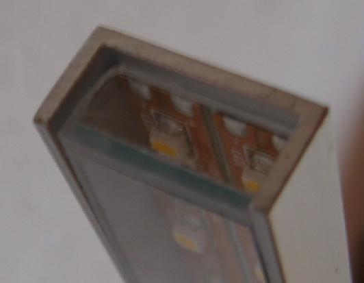

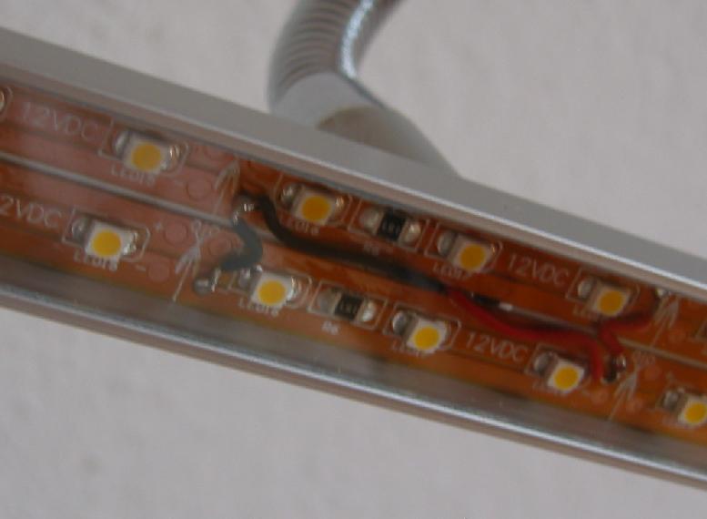

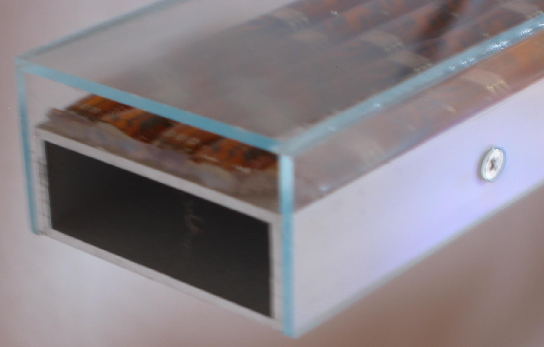

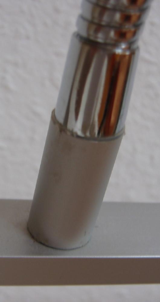

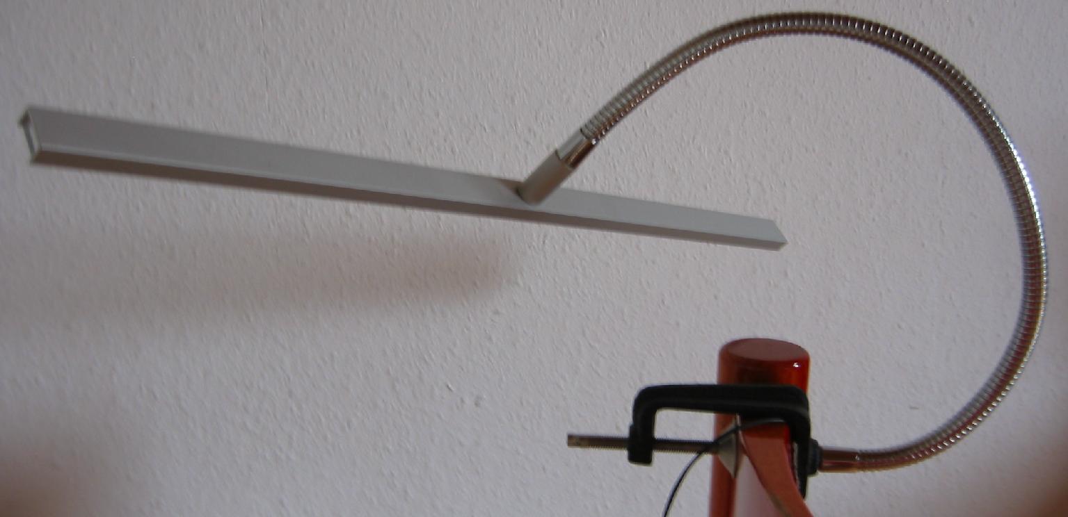

Lars R. schrieb: > Sehr interessant. Könntest Du bei Gelegenheit ein paar Bildchen > einstellen? Was ich im Moment im Zugriff habe: * Eine Leseleuchte, bestehend aus - Schwanenhals mit Klemmfuß, kommt von da: http://www.pollin.de/shop/dt/MTkyOTk0OTk- - Alu-U-Profil 51cm lang, 20x10mm - "Bastlerglas" (Polystyrol 2mm) - Alu-Rohr 30mm lang, 15mm Durchmesser - 2x LED-Strip, warmweiß, 50cm, je 33 LEDs - Anschlusslitze - 2x M3-Senkkopfschrauben - Heißkleber Das kleine Alu-Rohrstück zwischen Schwanenhals und Alu-U-Profil (Leseleuchte2.jpg) ist mit Heißkleber gefüllt und somit auf das Gewinde vom Schwanenhals aufgeklebt. Durch eine Bohrung läuft das Anschlusskabel. Zwei weitere Bohrungen dienen der Befestigung des Alu-U-Profils mit zwei M3-Senkkopfschrauben. Die Schrauben sind in Leseleuchte3.jpg von den LED-Strips verdeckt. Leseleuchte4.jpg zeigt die Abdeckung aus Bastlerglas. Das ist nur ein passend breit zugeschnittener Streifen, der einfach in das Profil eingepresst wurde (hält prima). An den Enden sind kleine Abschlussstücke aufgeklebt, damit sich da keine Tiere einnisten. Und nein, die Leseleuchte ist im Normalbetrieb nicht an einer Stuhllehne festgeklemmt. ;-) * Eine frühe Version einer RGB-Leuchte (RGB-Leiste1.jpg) - Alu-Profil 2m lang, 50x20mm - "Bastlerglas" (Polystyrol 2mm) - 5x RGB-LED-Strip, 30 LED/m (zusammen 12V/6A) - M3-Senkkopfschrauben Erfahrungen damit: RGB ohne zusätzliche weiße Strips macht durchaus stimmungsvolles Licht, aber als neutrale Beleuchtung nicht geeignet. Wenn man nicht die passende Ausstattung hat, dann Plexiglas/PS (in der Größe) vom Profi zuschneiden lassen. Freihändiges Gewindeschneiden will gelernt sein. Man müsste mal eine wohnzimmertaugliche Ständerbohrmaschine erfinden.
Tolle Lampe. Meinst Du mit RGB-LED eine Variante ohne einzelne Ansteuerung der RGB-Werte? Ich überlege die Realisierung solcher Lampen mit WS2812, um die Farbtemperatur nach Bedarf einzustellen. Zur Erhöhung der Helligkeit kann man allerdings nicht die RGB-Werte gleichmäßig erhöhen. Man sollte eine Tabelle mit RGB-Werten für jede gewünschte Helligkeit und Farbtemperatur erstellen. Hier http://rgb-123.com/ws2812-color-output/ hat das jemand online gestellt. Ich sorge mich allerdings noch etwas um das Spektrum (siehe Link aus meinem Post weiter oben). Meine aktuellen Lampen sind besser. Vielleicht das Alu innen fluoreszierend türkis lackieren oder eben LEDs mischen, so wie Du. Edit: geändert:Intensität->Farbtemperatur
Bearbeitet durch User
Lars R. schrieb: > Tolle Lampe. (Grins!) Bei der Leselampe war ich anfangs irritiert von den vielen Schatten. Die traditionelle Glühbirne wirft nur einen Schatten, hier waren es dann 33 in Zeilenform! > Meinst Du mit RGB-LED eine Variante ohne einzelne Ansteuerung der > RGB-Werte? Für Beleuchtungszwecke halte ich die Variante "ohne einzelne Ansteuerung" für vorteilhafter, insbesondere hinsichtlich Preis. > Ich überlege die Realisierung solcher Lampen mit WS2812, um die > Farbtemperatur nach Bedarf einzustellen. Zu "einzeln ansteuerbare RGB-LEDs": Ich kenne aus eigener Erfahrung bisher nur die Dyco-LEDs (5 Bit/Farbe) und RGB-LED-Strips mit LPD8806-Treibern (8 Bit/Farbe). Beides taugt, meiner Meinung nach, nicht für Beleuchtungszwecke. Du kannst mit z.B. WS2812 zwar schöne Lichtspielereien gestalten, aber wie lange sind diese Spielereien nach Projekt-Ende noch interessant. Von mir selbst kenne ich es, dass sehr schnell die Nutzungsphase folgt, d.h. ich will ein paar wenige (feste) Farbstimmungen und ganz selten mal darf ein langsamer Farbwechsel laufen. Dafür reicht natürlich die Variante "ohne einzelne Ansteuerung" locker aus. Natürlich sind hier die Geschmäcker unterschiedlich. > Zur Erhöhung der Helligkeit > kann man allerdings nicht die RGB-Werte gleichmäßig erhöhen. Man sollte > eine Tabelle mit RGB-Werten für jede gewünschte Helligkeit und > Farbtemperatur erstellen. Hier http://rgb-123.com/ws2812-color-output/ > hat das jemand online gestellt. So ist es. Ich empfehle immer wieder gerne http://www.zabex.de/frames/sofabeleuchtung.html als Lektüre (und dabei nicht den Sourcecode auslassen). Ist eine nette Ausgangsbasis. Ich verwende gern 256 Helligkeitsstufen mit dahinterliegender 16-Bit-Hardware-PWM und bin mittlerweile auf ATtiny841 (4 16-Bit-Kanäle) und ATtiny10 (2 16-Bit-Kanäle) gekommen. > Ich sorge mich allerdings noch etwas um das Spektrum (siehe Link aus > meinem Post weiter oben). Meine aktuellen Lampen sind besser. Vielleicht > das Alu innen fluoreszierend türkis lackieren oder eben LEDs mischen, so > wie Du. Ich hab's nicht so mit fluoreszierendem Zeug. Vor einiger Zeit habe ich mir 10W-LED-Module besorgt, je eines mit 3300K, 4000K, 6000K und 8000K. Zusammen auf einen 100x160x40mm Kühlkörper montiert und mit 20mm Abstand ein 200x260mm Milchglas davor. Da konnte ich einerseits sehen, dass man sich seine Farbtemperatur angenehm hinmischen kann, dass ich andererseits diese irre hellen, fast punktförmigen Lichtquellen, trotz Milchglasscheibe davor, nicht mag.

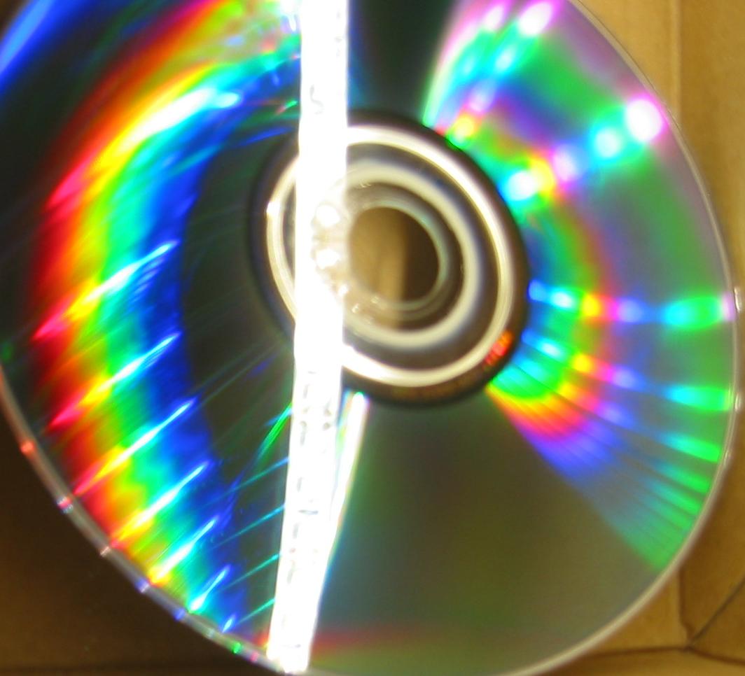

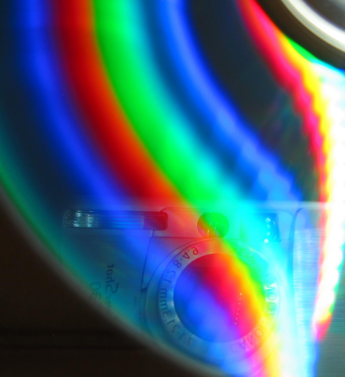

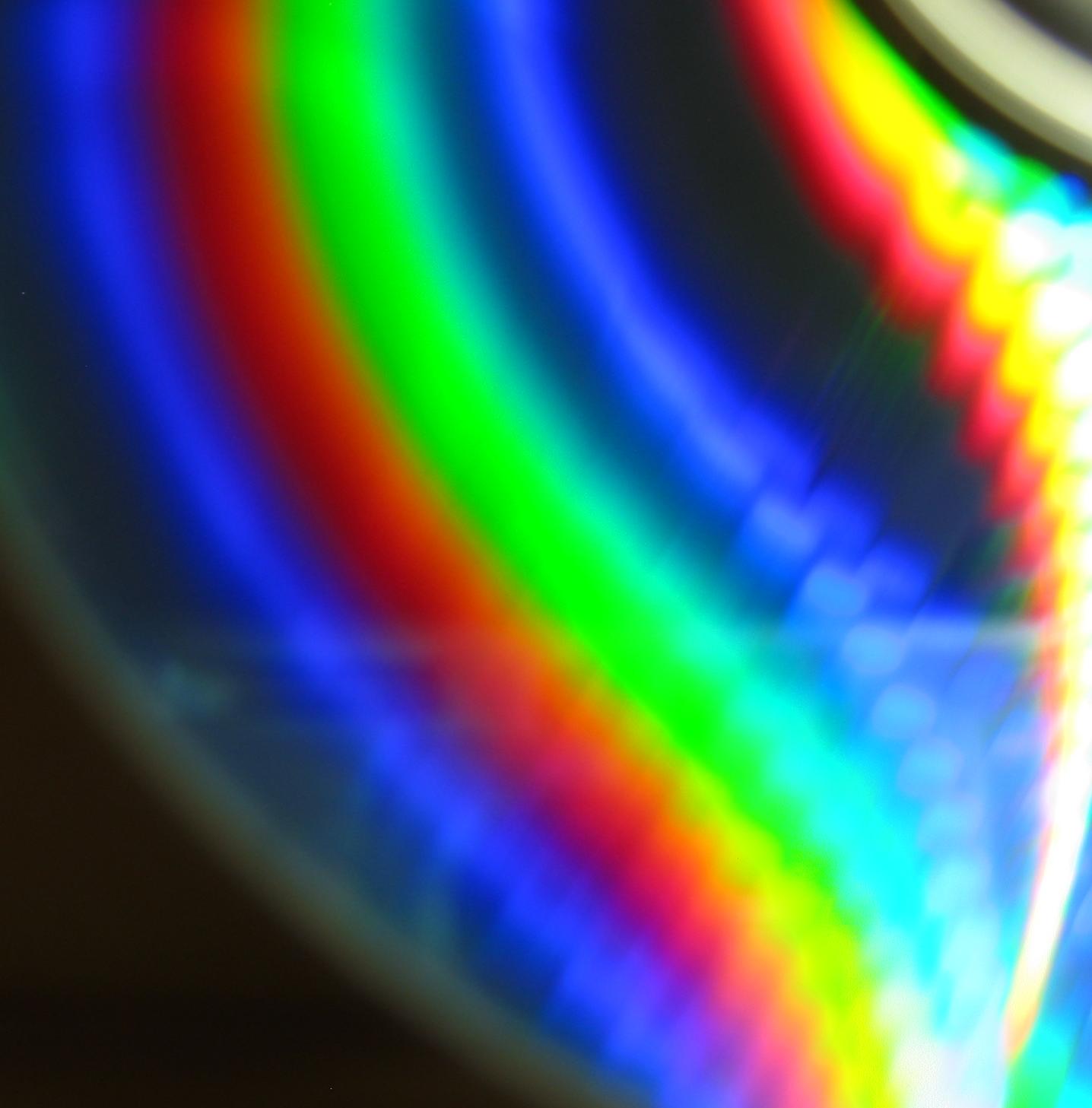

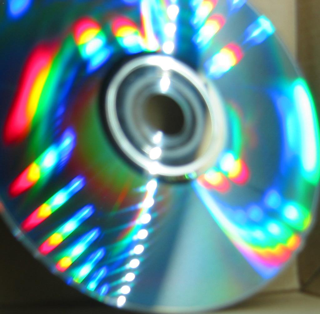

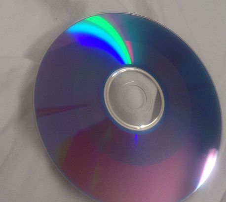

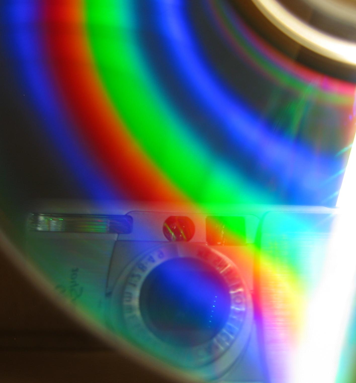

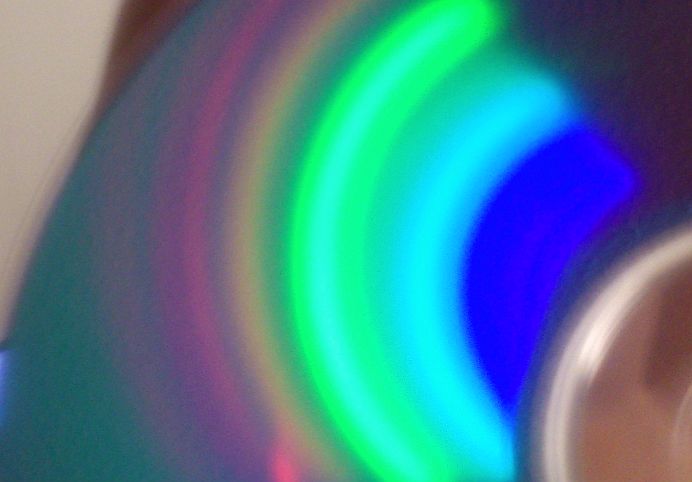

Lars R. schrieb: > Edit: Spektrum: Mit einer CD probieren. Gekaufte CD (silber), Rohling, > ... > Edit2: Nur die eine Lichtquelle darf an sein und kein Tageslicht. Ah, so ist das gemeint. Da hast du ... Was sagt uns das? (Also was sagt es dir, das du mir sagen kannst?)
Danke. Kannst Du die Distanz auch verkürzen, so dass man die Streifen besser sieht? Nur auf 1/4 der CD. So wie hier: http://www.mikrocontroller.net/attachment/235587/leuchtstoff2.jpg (Bei genauem Schauen sieht man auch den Grün-Peak und den Cyan-Peak) Vielleicht auch mal näher zum roten und mal näher zum Blauen/Violetten. Wollen ja schauen, wo die Peaks und Lücken im Spektrum sind. Edit: Vielleicht ist es mit nur einer LED leichter/besser. Das habe ich nicht bedacht. Mehrere LEDs (da an unterschiedlichen Positionen) verlagern sich sonst und die Farben "mischen sich auf der CD"
Ja, danke. Ich behaupte nun einmal spekulativ, dass das Cyan-Loch bei warmwhite schon sehr groß ist. Zwischen rot und grün muss es aus einem anderen Winkel auch streifen geben. Ist aber jetzt nicht so wichtig. Eventuell ist aber nun verständlich, dass man durch Hinzugabe von RGB die Farbtemperatur verändern kann, aber nicht das Spektrum. Edit: Bei warm-white unten im Bild mischen sich dann die Farben der verschiedenen LEDs Edit2: Ich glaube (bin mir nicht sicher), dass Du das Cyan-Loch auch ganz links siehst, wo das Spektrum wieder von vorn los geht. Bei purewhite kommt ein ganz klein wenig und bei warmwhite zunächst nur schwarz. Eigentlich sehr schöne Aufnahmen
Lars R. schrieb: > Eigentlich sehr schöne Aufnahmen Ja, könnten auch als psychedelisch angehauchte Selbstportraits einer Oldie-Knipse durchgehen. ;-) Und hier noch die Kombination der beiden Weißlinge.
Ich denke, man muss vorsichtig bei der Interpretation dessen sein, was man anschaut. Wenn zwei Lichtquellen dicht nebeneinander liegen, dann werden ihre Spektren eventuell auch leicht versetzt auf der CD abgebildet. Dann wirkt eine Linie breiter, obwohl sie es nicht ist. Oder Farben vermischen sich. Aber schwarz ist schwarz, da ist nichts.
