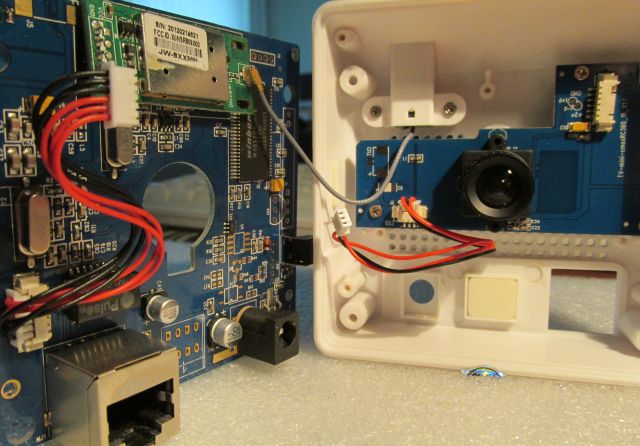

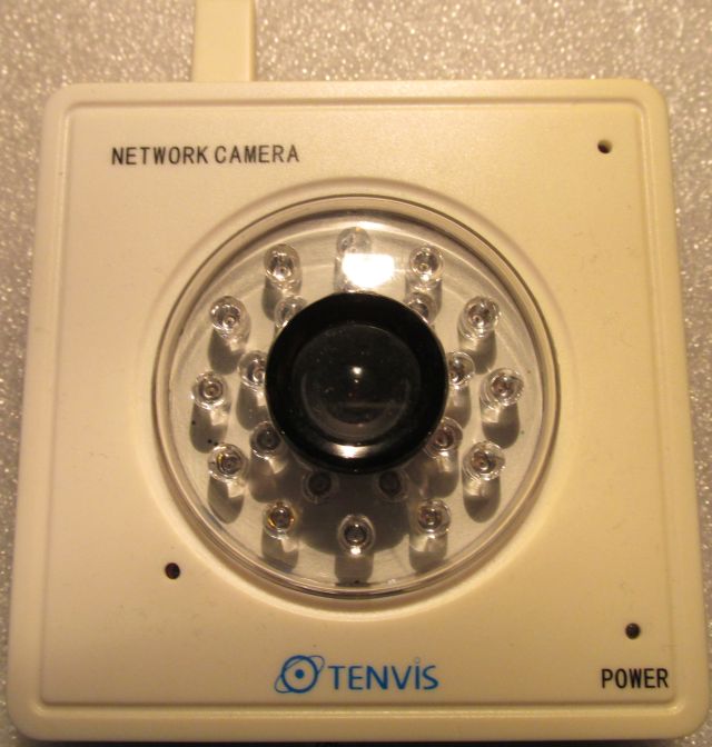

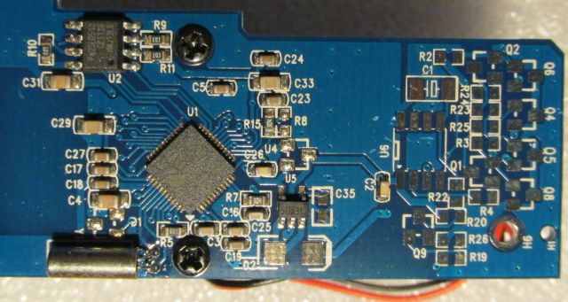

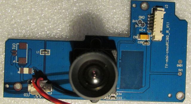

Georg schrieb: > Das geht selbst dann nicht, wenn man die nötigen Kenntnisse hat. Geht nicht gibts nicht. Das ist nicht mal schwer. Georg schrieb: > Warum sollte jemand intern ein normgerechtes Videosignal erzeugen > das überhaupt nicht gebraucht wird? Richtig, der Chinese nimmt gleich USB. Composite war die Idee des TE. Im Anhang eine der billigen WLAN-Kameras, die unter verschiedenen Namen für ~30-50€ verkauft werden. Das Kamera-Modul ist für sich allein noch relativ handlich und flach (Breite Platine ca. 70mm, Kamera ca. 15x20mm). Der Chip auf der Rückseite ist ein PAP7501V und laut Datenblatt ein USB2.0 PC Camera Controller. Man muß also nur die Leitung zwischen Modul und Hauptplatine verlängern, was auch für den wenig versierten Bastler zu bewerkstelligen sein dürfte. Wenn die Kamera immer noch zu groß ist, kann man eine aus einem defekten Notebook o.ä. nehmen, die werden i.d.R. ebenfalls per USB betrieben.
