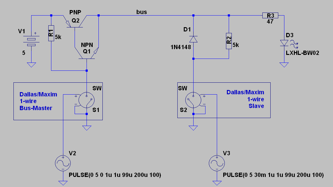

In diesem Sinne hier also mal die eigentliche Frage: Wie kann ich aus 1
Wire den benötigten Strom herrauskitzeln? Kennt ihr andere gute Busse
oder habt generell noch Ansätze wo ich vielleicht einen Denkfehler habe
oder ähnliches? Stehe grade schwer auf dem Schlauch, da meine
Hardwarezeiten etwas zurück liegen. Freue mich über eure Kommentare!

von MWS (Gast)
Lennart Irgendwas schrieb:
> Wie kann ich aus 1
Unter der Voraussetzung, dass kein Flackern entstehen soll - gar nicht.
1-Wire Sensoren versorgen sich während des Datenaustausches aus einem
eigenem Kondensator. Wie soll das bei 120mA und noch dazu in klein etwas
werden?

Wenn's flackern darf, könnte man sich ein Protokoll mit 'nem kleinen µC
ausdenken, welches nach 'nem Synchronpuls die Farben übergibt.

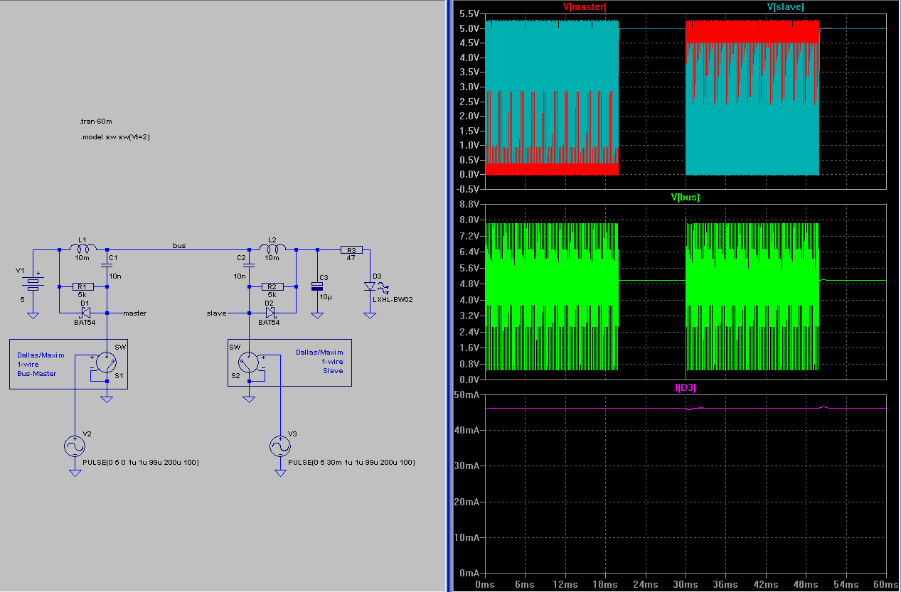

von Und wech U. (quinny)
Guter Startbeitrag!
Es gibt in der Elektronik Drosseln. Drosseln lassen einen Gleichstrom
passieren, sperren jedoch einen Wechselstrom (statt einer großen
physikalischen Drossel nimmt man natürlich Gyrator-Schaltungen - ich
verwende einfacherweise das Wort "Drossel").
Auf Generatorseite befindet sich also ein Gleichstromnetzteil, dessen
Strom in einen 1-Wire-Bus mit einer Drossel eingespeist wird.
Und auf der Emfängerseite wird vor jede LED eine Drossel geschaltet.
Damit kann jede LED einwandfrei mit Gleichstrom versorgt werden.
Die Drosseln sorgen dafür, dass der dazwischenliegende 1-Wire-Bus vom
Gleichstrom nicht kurzgeschlossen wird. Man kann die Wechselspannung mit
Koppelkondensatoren aus- und einkoppeln.
Dabei gibts ein kleines Poblem mit dem Dallas/Maxim-Bus, weil der ja in
den Pausen statische Pegel sehen will. Um die zu restaurieren, verwendet
man sogenannte Klemmschaltungen.
Ich hoffe, dass ich damit den Gedanken-Knoten des Threads lösen konnte
Wenn nicht: bitte nachfragen. Dann mal ich das mal auf.

von Torsten C. (torsten_c) Benutzerseite
Gute Erklärung für ❶. :-) Ob ❶ oder ❷, muss aber noch entschieden
werden.
Drossel und Klemmschaltung klingen auch nicht gerade "einfach".
ne Klemmschaltung besteht aus einer Diode und einem Koppelkondensator.
Ne Drossel ist eine Spule. Wenn diese elektronischen Bauteile für Dich
nach was "klingen", dann machs lieber anders.
Viel Erfolg
Fred

Ich glaube ich würde mal versuchen die Tage nen Test mit einer Gyrator
Schaltung wie von Fred vorgeschlagen hinzubekommen. Wenn ich mich mit
LTSpice wieder angefreundet bekomme mach ichs erstmal damit, ansonsten
erleichtere ich die Hochschule demnächst mal wieder um ein paar Bauteile
:P Weitere Recherchen zeigen zu genüge, dass ich nicht der erste bin,
der sich selber so einen Bus stricken will, weil Maxims 1-Wire nicht
ausreicht. So schwer kanns dann doch nicht sein ... auch wenn ich
mittlerweile schon nicht mal mehr die Übertragungsfunktion von
Standardopv Schaltungen hinbekomme :/

einkoppeln kann und mit einem Kondensator auskoppeln. Daraufhin habe ich
die Schaltung die hier: Beitrag "Digitale Datenübertragung über DC-Versorgungsleitung"
vorgestellt wird mal bei LT Spice reingesetzt, komme aber lediglich auf
GARNICHTS am Ausgang ... Mache da wohl irgendwas noch falsch. Ich würde
mich aber an dieser Stelle mal für die Theorie der Gyratorschaltung
interessieren. Habe bisher nur gelesen, dass sie eben eine Spule
nachamt, könnte mir vielleicht mal wer die Übertragungsfunktion geben?
Bzw. mir erklären wie er das schafft?
erstmal der Standard-Bus mit allem pipapo. Links das Schaltbild. Ganz
links wird die zentrale Versorgung eingespeist, aus der sich Slaves und
LEDs mit Strom versorgen. Zwischen den beiden Drosseln wird
kommuniziert.
Die Drosseln und Koppelkondensatoren sind ggfls. noch anzupassen. Deren
Dimensionierung hängt auch von den Bus-Datenraten ab. Je langsamer,
desto größer.
Rechts oben siehst Du die Spannung am Master und die Spannung am Slave.
Ich hab zuerst den Master plappern und dann den Slave antworten lassen.
Die Signale pendeln sauber zwischen nahe 0V und 5V hin und her.
Der mittlere Plot zeigt die Spannung auf dem Bus. Da pendelt das Signal
um 5V herum.
Und unten siehst Du dann den reinen LED-Strom. Du tust Dir übrigens
einen Gefallen, wenn Du den Bus-Gleichstrom auch mit schaltenden LEDs
möglichst konstant lässt. Sonst kann es Datenstörungen geben. Das
erreichst Du durch Überbrückung der LEDs und nicht durch Einschaltung.
Oder durch große Elkos bei den LEDs (wie ichs angedeutet hab).
Soweit klar?
VG
Fred

von Lennart I. (brutzelatze)
Wow Fred, vielen Dank dafür. Das muss jetzt nur noch aus der Platine
auch so rauskommen XD. DiE LED wird da jetzt aber nicht vom Slave
irgendwie gesteuert oder? Die leuchtet jetzt nur wenn über den Bus
kommuniziert wird? Auf der Kehrseite ist das mit nem kleinen Fet
zwischen LED und Widerstand ja auch schnell gemacht ...
Mit der Zenerdiode und den Widerständen R1 und R2 machst du die
Versogung bzw. schnippelst entfernst den Datenteil vom DC-Teil? Wozu da
der Widerstand? Düfte das die Zener Diode nicht auch alleine
hinbekommen? Da wundere ich mich grade warum das überhaupt funktioniert
... Widerstand und Zener Diode sind parallel zur Spuhle und die sollte
doch bei Gleichstrom eigentlich garkeinen Spannungsabfall über sich
haben oder? Bzw. sollte dieser trotz der eingespeisten Daten
weitesgehend gering sein oder? Zu gering um damit den Master oder Slave
zu Betreiben. Mag mich bitte jemand korrigieren :P In meiner Welt müsste
einer der Seiten der Zenerdiode auf Masse ...
Was mir da noch grade auffällt. Der Master müsste sich garnicht über den
Bus versorgen. Der sollte an einer unproblematischen Stelle sitzen und
vom Netzteil versorgt werden können.
V2 und V3 sind die Quartze für die Controller?
Hallo Lennart,
Du stehst noch ziemlich im Wald, oder?
Wenn Du jetzt was "schnell" machst, ohne es - nachweislich - begriffen
zu haben, dann kann es nur schief gehen. Ich hab auch keine Zenerdioden
drin. Und ich schrieb auch was, wie die LEDs betrieben werden müssen.
Und "Spuhle" schreibt man anders.
Es wäre IMHO besser, wenn Du Dich erstmal in die Sache ruhig und
gelassen einarbeitest. Ich guck die nächsten Tage hier mal wieder rein.
Gyrator lass ich erstmal sein. So weit bist Du noch nicht.
Viel Erfolg
Fred

@Fred: ... Danke für den Arschtritt?! Rechtschreibung war noch nie mein
Ding, ich bitte um Entschuldigung. Ansonsten habe ich vor 4 Jahren mich
2 Semester mit Elektronik beschäftigt. Kannste dir vielleicht vorstellen
wie viel ich jetzt noch weiß, dass man da mal das Schottky und
Zener-Dioden Symbol verwechselt wird hoffentlich verzeihbar sein.
Ja zur Ansteuerung der LED hast du etwas geschrieben, und das habe ich
auch zur Kenntniss genommen. Nur hätte ich gerne 6 LEDs, welche ich
gerne unterschiedlich Pulsen würde. Demnach braucht der Slave doch noch
einige FETs dies bewerkstelligen zu können. Hast du an anderer Stelle
nochwas dazu geschrieben was ich jetzt nicht mehr finde oder haben wir
da aneinander vorbei geredet?
Naja. Hoffe ich habe das in den falschen Hals bekommen. Werde mich dann
wohl mal weiter ins blaue einarbeiten...
Magst du mir an dieser Stelle vielleicht noch verraten ob ich richtig
damit Liege, dass Schottkydiode und Widerstand zum Überspannungsschutz
da sind?
> da sind?
Hallo Lennart,
nein. Es handelt sich um die von Dir ebenso noch nicht verstandene
Klemmschaltung. Dass die nötig ist, liegt an einer Eigenheit des
Dallas/Maxim-Busses, die ich auch erwähnte.
Aber ich hab mittlerweile begriffen, dass die von mir angedeutete Lösung
nicht zu Dir passt. Man beötigt ein paar Soft- und Hardware-Grundlagen.
Andere Ansätze würden besser passen. Einzelne Kabel oder irgendwas ohne
Hardware.
Aktivierung per Laserpointer? Man zielt auf einen Punkt, übeträgt sein
Telegramm und fertig. Minimale Hardware.
Viel Erfolg
Fred
Ich komm nochmal auf den Eröffnungsbeitrag zurück. Die ganzen Vorschläge
unterwegs hab ich nur überflogen. Ich hoffe, dass nachfolgende Idee hier
neu ist. Vielleicht steckt die gesuchte Antwort schon in dem
Dallas/Maxim-1-wire-Bus.
Ich stelle mir den Dallas-Bus-Master mit einem nachgeschalteten Treiber
vor. Zuerstmal wird die zentrale Stromversorgung unterbrochen.
Dadurch gehen alle LEDs aus und samtliche Bus-Slaves werden resettet.
Nun tackert der Master seine üblichen Telegramme. Dabei wackelt die
Spannung des Power-Busses zwischen 0 und 5V. Wie auch bei Dallas.
Irgendwann hat der erste Slave sein Telegramm erhalten und schaltet
seine LEDs ein. Diese LEDs blinkern beim nächsten Telegramm lustig mit,
was aber keinen stört, weil die gesamte Kommunikation mit allen Slaves
in Bruchteilen einer Sekunde erledigt sein wird.
So schaltet der Master einen Slave nach dem anderen ein.
Sobald die Matrix konfiguriert ist, legt der Master dauerhaft +5V auf
den Bus und die seleketierten LEDs leuchten stabil.
Die Realisierung setzt zwei Dinge voraus: fundierte Kenntnis des
Dallas-Bus und etwas Kenntnisse über Transistoren, damit man den Treiber
konstruieren kann.
Aber bei der Klemmschaltung hab ich gesehen, dass es schon bei der
ersten Voraussetzung hapert.
Zur Zeit stehen Wünsche und Können doch noch arg weit auseinander, würde
ich sagen.
Daher meine Frage (die auch schon Schlumpf gestellt hat): sollen hier
Luftschlösser oder Lösungen gebaut werden?
VG
Fred
Nur zu meiner Gewissensberuhigung....
Die links Schaltung arbeitet also als Sender und steuert und versorgt
alle Slaves und Dioden.
Die Slaves durfen in dieser Topologie natürlich nicht antworten! Falls
man fertige Dallas-Bausteine verwendet, so ist D1 lebenswichtig. Wenn
man das Protokoll aber selbst programmiert, so braucht man D1 natürlich
nicht.
Die LEDs werden von den Slaves geschaltet, was hier nicht eingemalt ist.
V2 und V3 sind keine Quarze. Himmel. Es fehlen offensichtlich sämtliche
Grundlagen. Elektrotechnik-Basiswissen inkl. Schaltzeichenkunde,
Simulationen, belastbare Kenntnisse des 1-wire-Busses von Dallas/Maxim
und vermutlich auch Softwarekenntnisse. Zumindest erschien mir der im
Thread geäußerte Wunsch nach "komfortablen Fertiglösungen" in diese
Richtung zu weisen.

Die Frage mit den Quarzen habe ich nicht gestellt, weil ich das Symbol
falsch interpretiert habe, sondern weil sie offensichtlich pulsen. Ich
kenne den simulierten Baustein nicht und weiß nicht was der braucht oder
wie man mit dem simuliert. Mit LTSpice habe ich zu dem vor diesem
Projekt noch nie gearbeitet. Wat weiß ich was diese Teile machen.
