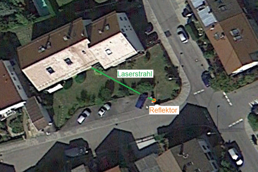

von Oliver S. (glados)
ich habe einen Parkplatz, der Luftlinine 18-20 Meter vom Haus entfernt
ist.
Nun möchte ich feststellen, ob ein Auto geparkt ist.
Am besten sollten keine 20 bzw 40 Meter Leitungen mitten durch den
Garten verlegt werden.
Daher mein erster Ansatz: Laserpointer (grün, blau) - Reflektor - LDR.
Kann sowas funktionieren, und welche Leistung bräuchte so ein Laser?
(Skizze im Anhang)
Ansonsten: Am Parkplatz einen Distanz-Sensor anbringen?
von Mike (Gast)
Mit dem Laserpointer wäre es schwierig, denn Du bräuchtest eine
geeignete Optik für den Empfänger.
Wie wäre es mit einem Laser-Distanzmesser?
Dieser hier würde es tun, dürfte aber ein wenig teuer sein:
http://www.jenoptik.com/de_40134_dlem_diode-laser_rangefinders
Ansonsten gibt es Baumarktgeräte schon ab ca. 40€. Vielleicht lässt sich
da was umbauen?
Gruss
Mike
Hab mir schon gedacht, dass das mit dem Laser schwierig wird ;)
Also bevor es teuer wird, würde ich lieber Leitungen ziehen und es mit
sowas probieren:
http://www.amazon.de/Ultraschall-HC-SR04-Abstand-Messung-Wandler/dp/B00BIZQWYE/ref=pd_bxgy_ce_img_z
Angeblich 2cm-4.5m Messbereich.
Wenn ich einfach so einen am Zaun montiere?

Warum nicht mit dem Laser?
Ein stinknormaler Laserpointer reicht da locker auf die paar Meter. Als
Reflektor einen Tripelspiegel (googeln!) und du hast den Pointer-Strahl
wieder da, wo du ihn ausgesendet hast. Natürlich ein wenig größer, wegen
der Aufweitung auf die Entfernung, aber den kann man locker detektieren.
Am Empfänger noch ein Röhrchen, um das Fremdlicht abzuschirmen und gut.
Also fassen wir zusammen:
# Laser: Wahrscheinlich sehr aufwendig, wenn dann mit Tripelspiegel,
Röhre vor Lichtsensor als Schutz vor Tageslicht
# Ultraschall-Sensor: Billig, Versuch wert (Leitungen verlegen ist
notwendig)
# Webcam: Per Software Bild auswerten: Möglich, habe einen Linux-Server.
Da ich früher schon ähliche Sachen (Bildanalyse) gemacht habe, kenne ich
den Schwierigkeitsgrad.
Da gehört schon was dazu sowas zu programmieren. OpenCV ... kenne ich
noch nicht. Geht das damit ohne weiteres? Straßenlaterne ist in der
Nähe, allerdings sind da die Lichtverhältnisse gravierend verschieden.

von ?!? (Gast)
Wieso "sehr aufwendig"?
Einen Laserpointer bekommst du für paar Euro (5-6€).
Ein Tripelspiegel ist nichts anderes als drei Spiegel im Winkel von 90°
angeordnet, so daß du sozusagen in die Ecke hineinleuchtest, und im
gleichen Winkel kommt der Strahl wieder raus. Zur Not tuts auch ein
Katzenauge (Speichenreflektor oder der weiße vorn am Fahrrad). Kostet
vielleicht auch 1-2€.
Und ein kleines Pappröhrchen auf den Fototransistor zu schieben ist ja
nun auch nicht gerade teuer.
Jetzt erklär mir mal, was du mit "sehr aufwendig" meinst :-))

von oOo_||_oOo (Gast)
Viel Spaß beim Ausrichten der drei Spiegel. Außerdem produzieren die
einen kräftigen Strahlversatz.
von Tom P. (booner)
Zum Glück, denn da der Empfänger schlecht lichtdurchlässig sein kann,
muss man ihn so wenigstens nicht coaxial zum Laser aufbauen. ;-)
Der Laser wird zudem schon soweit aufgeweitet sein, dass der
Strahlenversatz auch keine weiteren Probleme geben wird.
Allerdings würde ich mir eher Sorgen machen, wenn den Laser Kinder
entdecken und das lustige Spiel "Wer kann länger reinschauen" spielen!
:-O
Grüße,
Tom
von ?!? (Gast)
Wenn du einen Winkel von 90° schon als Problem siehst, wie soll das dann
bei komplizierten Sachen aussehen?
von jonas biensack (Gast)
>Wenn du einen Winkel von 90°...
Optik ist da sehr unverzeihlich (alter Beamerbauer).
gruß Jonas

ist, mit etwas Toleranz. Man wendet es allerdings nur auf den Farbwert
an, das ist wichtig. Dies Funktioniert problemlos.
von oszi40 (Gast)
optisch ...außer im Winter mit Schnee?
Evtl. Induktionsschleife wie an jeder Ampel?
von Udo S. (urschmitt)
horch_und_guck schrieb:
>> Ich hätte eine technisch einfache Lösung: Aus dem Fenster sehen.
> Das übernimmt heutzutage eine Videokamera mit einem passenden Objektiv,
> das den Stellplatz auf die geforderten 20 Meter Entfernung formatfüllend
> abbildet. Mit einer geeigneten Software legt man das relevante
> Bildfenster fest, das einen Alarm auslöst, oder auch ein
> Überwachungsvideo startet.
> Da weiss man dann nicht nur genau, ob der Parkplatz belegt ist, sondern
> erhält auch viele weitere hochinteressante Details!
Öffentlichen Raum via Kamera permanent überwachen oder gar aufzeichnen
ist absolut nicht erlaubt.
von M.O. (Gast)
Und woraus ziehst du die Erkenntniss, dass ein Privatgrundstück
öffentlicher Raum sein könnte?
von Ast E. (vis)
ist es denn dann auch sein priv Parkplatz? Dann bräucht er den ganzen
Schnick Schnack hier doch gar nicht ;-)
verstehe die Aktion immer noch nicht so ganz
1. Aus dem Bild ist nicht ersichtlich das das ein Privatgrundstück ist.
Die Parkplätze sind weg vom Haus und direkt an der Straße und mindestens
Parkplätze, die für mehrere Wohnungen sind.
2. Von seinem Haus aus kann er mit einer Kamera den Parkplatz gar nicht
im Bild haben ohne auch den Gehweg und einen Teil der Straße im Bild zu
haben.
von Mark 99 (Gast)
Wahrscheinlich gibt es böse Fremdparker, die ihm seinen Parkplatz
zuparken. Wagt es einer dort zu parken möchte er unverzüglich ein
Information, so dass er wütend mit dem Krückstock aus dem Haus stürmen
kann.
Einen Laser im sichtbaren Bereich (Laserpointer etc.) würde ich nicht
nehmen. In so einer Gegend erregt das die Aufmerksamkeit und
Missbilligung von Nachbarn und zieht verzogene Blagen an.
von wendelsberg (Gast)
Das ist noch nicht einmal noetig, selbst wenn der Parkplatz
Privatgrundstueck waere, ist eine Ueberwachung mit Kamera nicht machbar,
ohne auch oeffentlichen Grund mit zu ueberwachen. Und "Beifang" ist
nunmal nur fuer die Behoerden erlaubt.
Ausserdem glaube ich nicht, dass die Parkplaetze zum Grundstueck
gehoeren, die haben ja noch nicht mal einen Weg vom Parkplatz zum Haus.
wendelsberg
von Kuba Kriese (Gast)
Wenn du nur wissen möchtest ob dein Auto noch da ist oder deine Frau
gerade heimgekommen ist könntest du einen Sender (Nrf24l01 oder sowas)
ins auto bauen und prüfen ob der Sender in reichweite ist.
von M.O. (Gast)
Hast du schon mal was Maskierung gehört?
Mit deinem Glauben kannst du es halten, wie du möchtest. Wie der Zugang
zu den Parkplätzen geregelt ist, hat wohl kaum etwas damit zu tun, ob
sie öffentlich sind.
von Lösungsbringer (Gast)
Meine 2 Cents:
- Lasergeschichten fallen raus .. denn was wen jemand (kleines Kind)
reinschaut und Schäden an den Augen hat?
- Mein Lösungsvorschlag: Ultraschallsensor (oder was auch immer) +
Wlan2Serial (5 Euro Modul siehe Thread) + eventuell einen avr +
Akku/Batterien.
Also um mal die ganzen Spekulationen zu begrenzen:
# Parkplatz gehört zum Grundstück.
# Überwachung würde allerdings wirklich öffentlichen Raum dazu aufnehmen
# Ich habe den Ultraschallsensor bestellt und werde den wohl an den Zaun
montieren ;)
von heimlein (Gast)
Abend Oliver,
die wichtigste Info für uns wäre ja noch, ob du wissen möchtest ob dein
Auto dort steht oder ein beliebiges?
* Wenn es um dein Auto geht, würde ich die Logik im Auto verbauen. Also
z.B. Magneten im Parkplatz/RFID/GPS Position und per Funkmodul
2,4Ghz/868Mhz/GSM/WLAN übertragen.
* Beliebiges Auto, z.B. kleine Schaltung+Batterie+Funk mit
Metalldetektor im Parkplatz versenken.
von Mike (Gast)
Dann lies mal was zu Strahlaufweitung. Damit kannst du ohne Probleme
Augensicherheit erreichen.
Und ein CW-Laser der Klasse 3 muss es wohl auch nicht sein.
