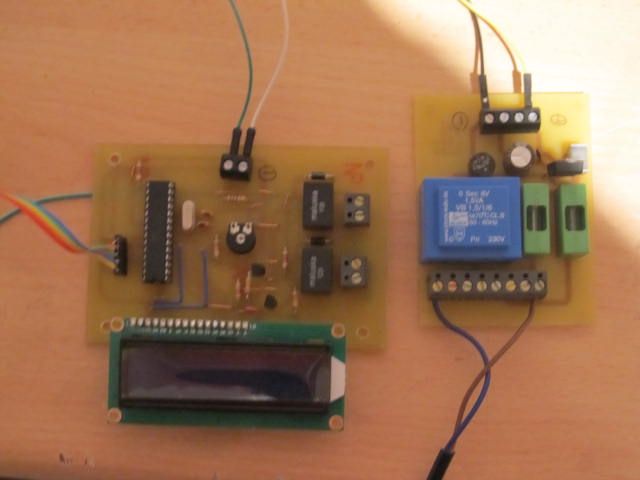

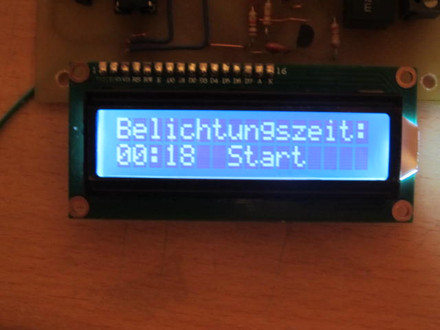

von Thomas S. (smith-mini-plane)
Hallo Dietmar,
habe mir auch die Steuerung "LCD-Timer für Belichtungsgerät"
Gebaut jedoch ohne die SMD Platine ,die ging beim ersten Versuch in
rauch auf !!!!
Habe mir zwei Platinen gemacht ein Leistungsteil und Steuerungsteil
Jedoch mit Verdrahteten Bauteilen , da SMD nicht so mein Ding ist.
Funktioniert ganz gut.
Gruß Thomas

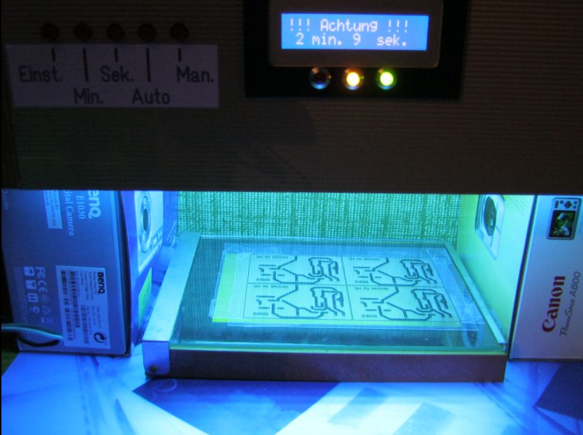

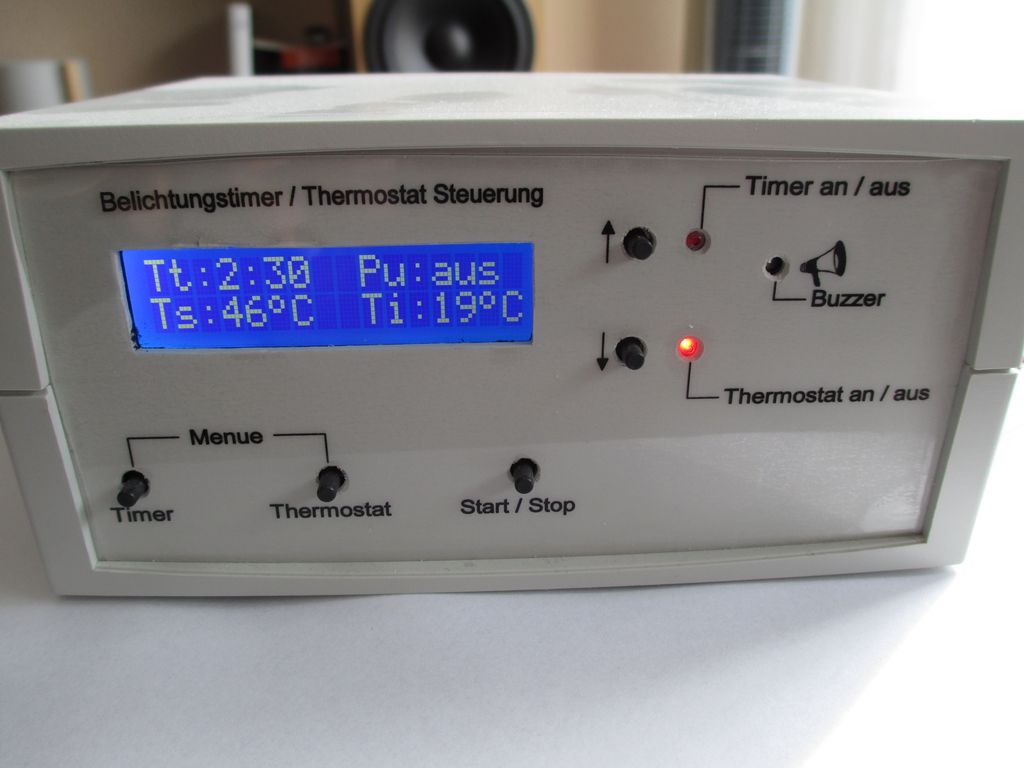

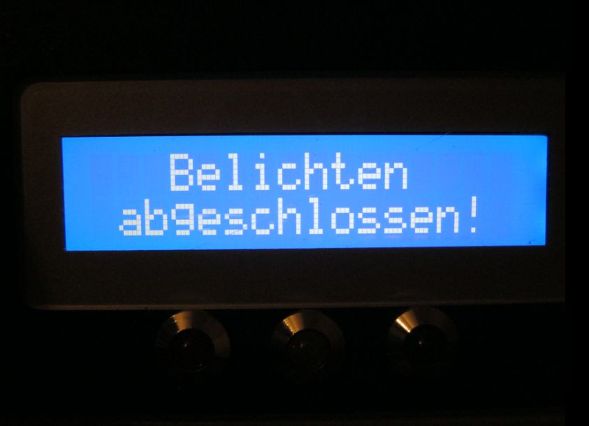

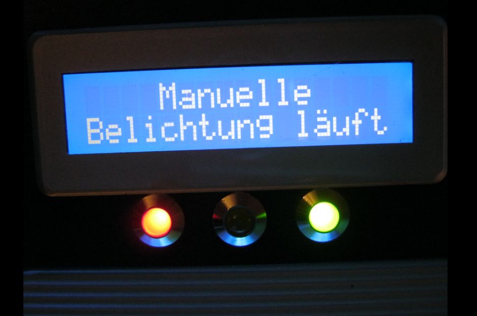

von Tommy T. (thomas_k86)
Mein Eigenbau Belichtungsgerät.
Bei Interesse,einfach melden. Programm hab ich in Bascom
geschrieben.Schaltplan und Layout ist in Target verfügbar.
Hallo Thomas,
hätte an deinem Bascom Programm interesse , bin da absoluter Neuling
drin.
Habe diesen Timer nachgebaut
Beitrag "LCD-Timer für Belichtungsgerät"
Gruß Thomas
Dürfen wir mal einige Bilder deiner Platine sehen??

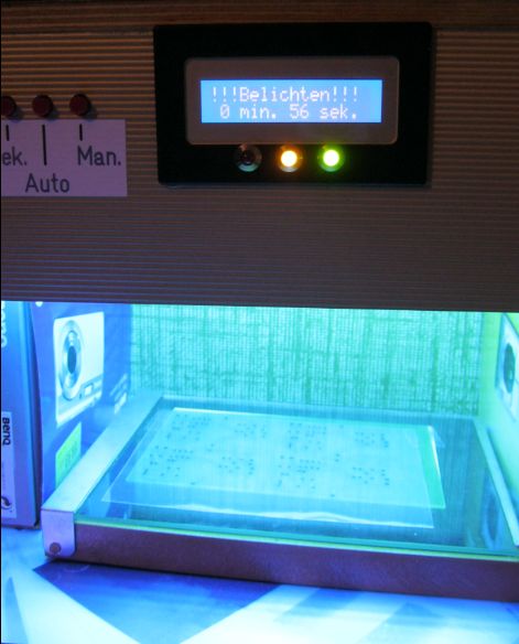

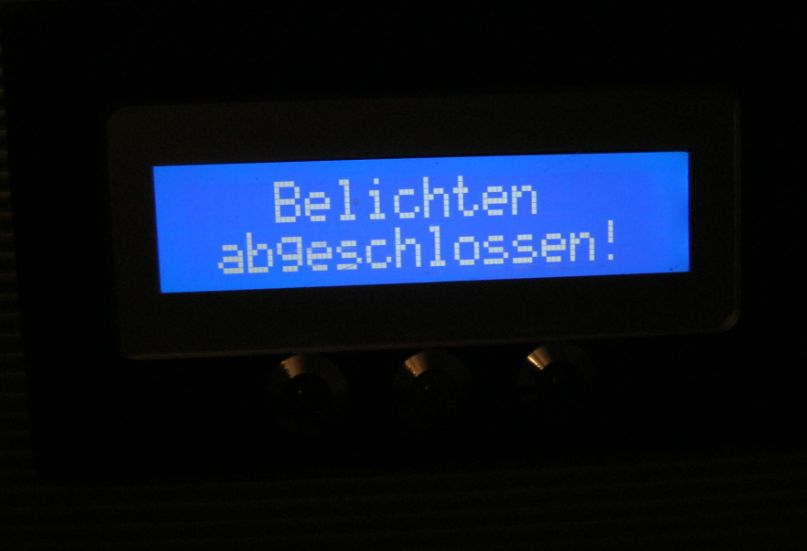

von Benjamin M. (allesblinkt)
Wir haben hier auch einen kleinen Timer. Komplett ohne Display sondern
nur mit drei Kodierschaltern (0-9) für 0-999 Sekunden und einen
beleuchteten Schalter zum Starten/Stoppen. Es gibt optisches Feedback
über den Schalter und einen kleinen Piezo-Buzzer.
Die Logik übernimmt ein Arduino Mini Pro Nachbau. Overkill, aber
schneller als eine Platine zu bauen. Mit Solid-State-Relay braucht es
auch keine weiteren Bauteile.

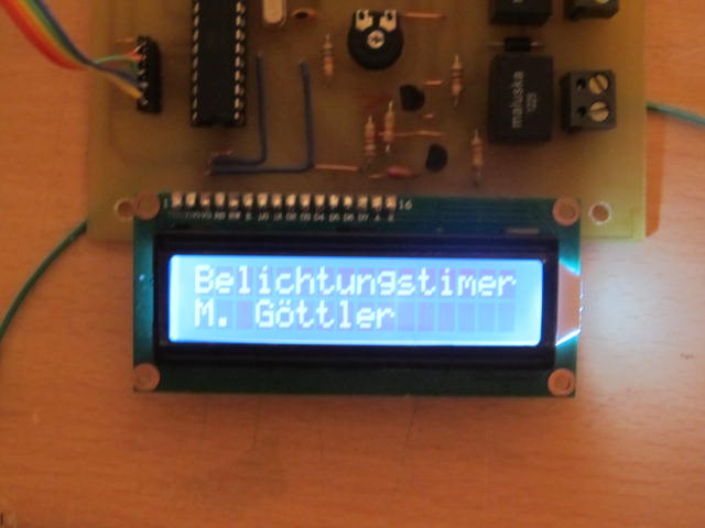

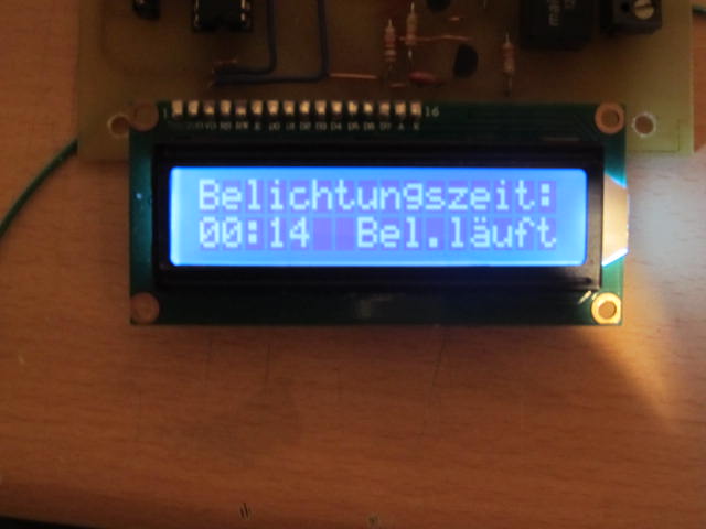

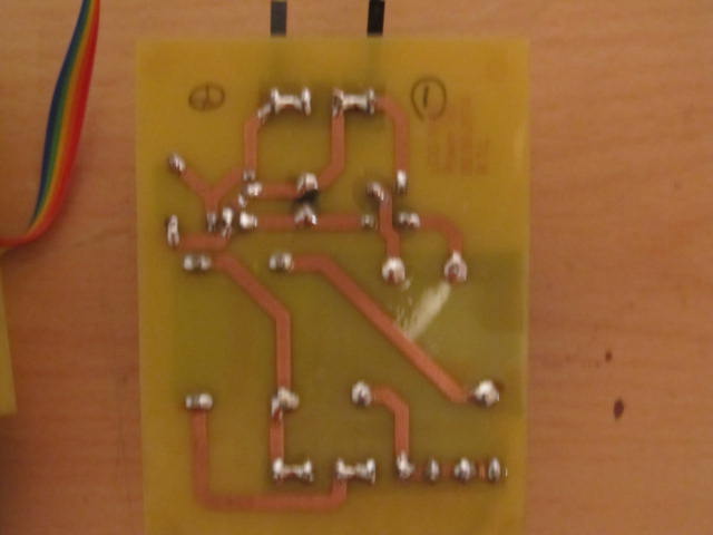

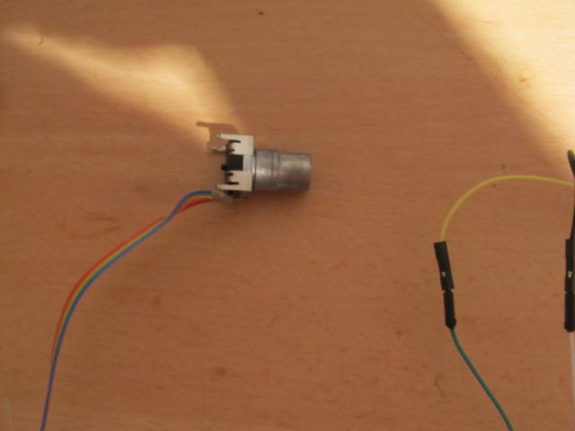

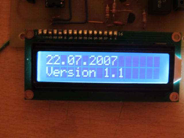

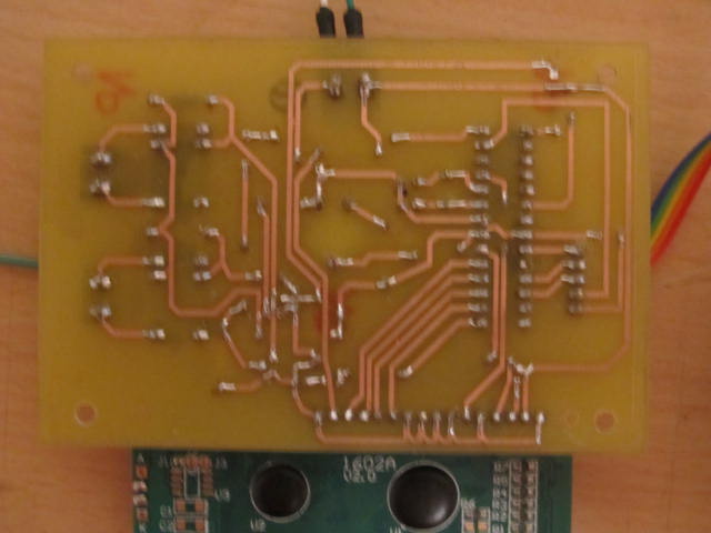

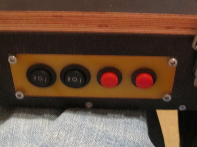

Hallo Thomas,
anbei die Bilder der Steuerung, ist jedoch noch nicht eingebaut
Das Panel mit den Schaltern kommt weg und wird ersetzt durch das Display
+ Encoder Schalter.
Die Innereien kommen aus zwei Tussi belichtern.
Bezüglich den Platinen das waren eine von meinen ersten Homeversuchen
Den Quellcode habe ich aus den Forum als hex Datei bekommen
Gruß Thomas

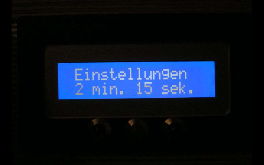

http://www.pixelklecks.de/projekte/platinenbelichterii/index.php
Na is doch schick!
Hier die webs. Habs nach meinen bedürfnissen angepasst.
Und da meine angepasste Version.
von F. F. (foldi)
Ich wollte auch schon sagen, die Platinen kommen mir bekannt vor.
Hallo Floh,
ja ist fertig !!, habe noch ein kleines Video gemacht.
Kannst ja mal anschauen, wenn dann noch was brauchst einfach kurz
melden.
Gruß Thomas
http://youtu.be/y9VioJ9igW8
von Matrixx200x (Gast)
Hi Thomas,
sieht gut aus eigentlich hätte ich alles zu dem Timer gerne Quellcode
Schaltplan Boardlayout Stückliste.
Wobei Schaltplan oder Layout zum Nachbau reichen mit dem passenden
Quellcode.
Und was für ein Display verwendet werden muss.
Alles kurzum alles was du weitergeben würdest für den Nachbau des
Timers. :-)
Danke im voraus
Gruss
Floh
Hallo Floh,
den Quellcode gibt es hier
das LCD ist ein 16x2.
Anbei noch die Platinen !!
Die Relaise sind ein wenig zu klein , macht wohl sinn die zu tauschen (
Stromaufnahme beachten !!
Schön berichten hier.....
Gruß Thomas
