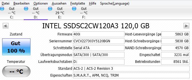

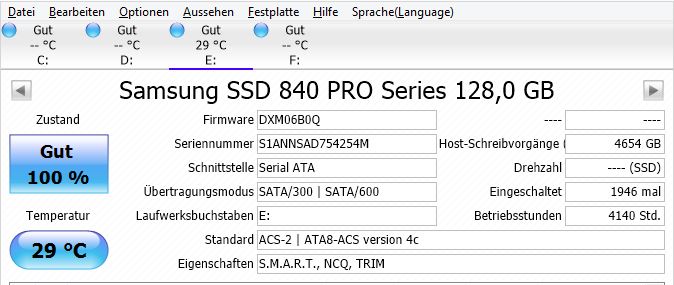

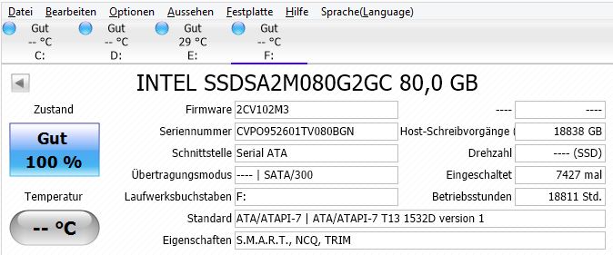

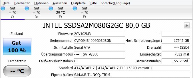

von guterGeist (Gast)
ist wirklich so. Gerade auf meinem Gurkenrechner mit Intel und Samsung
SSD getestet. In meiner "Hure" steckt nur Hardware die ich sonst
nirgends benötige, weil zu alt und zu klein. Aber nach über 18.000
Stunden rennen die alten Teile wie am ersten Tag.
AHCI -> Müllabfuhr funktioniert
IDE  -> Müllabfuhr funktioniert nicht
Ist einfach in der Praxis nachzuvollziehen
ACHTUNG: Bevor zwischen ahci und ide gewechselt wird (bios) BITTE dann
auch den richtigen Treiber laden lassen, ansonsten kommt ihr nicht weit
Beide Treiber können parallel bereitgestellt werden, ein Umschalten im
Bios ist daher problemlos möglich.

von Icke ®. (49636b65)
Ob der TRIM-Befehl durchgereicht wird, entscheidet NICHT der Modus AHCI
oder IDE, sondern der Treiber. Es gibt sowohl IDE-Treiber (z.B. PCIIDE
in W7), die TRIM beherrschen, als auch AHCI-Treiber (z.B. ältere Intel),
die KEIN TRIM beherrschen.
Guckst du u.a. hier:
http://www.antary.de/2010/02/11/ssds-und-trim-unter-windows-7/
von (prx) A. K. (prx)
"TRIM is non-specific to either SATA controller mode, and will work
equally well in both IDE and AHCI-mode."
http://archive.benchmarkreviews.com/index.php?option=com_content&task=view&id=505&Itemid=38
von Peter D. (peda)
Das Trim erlaubt dem SSD-Controller, als gelöscht markierte Sektoren
schon zu löschen, wenn er grad nichts anderes zu tun hat.
Ohne Trim löscht er sie erst beim neu Beschreiben, dauert halt für das
Os etwas länger.
Bei kleinen Datenmengen wird der Nutzer das nichtmal merken, da die
Daten erst im Schreibcache des OS landen.
Ob mit oder ohne Trim, die Anzahl der Lösch- und Schreibzyklen bleibt
gleich.
Auch dem internen Wear-leveling sollte es egal sein.
