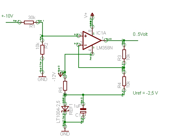

von Gehard Gunzelmann (Gast)
Jo, siehe Anhang - ich denke, so hast Du das gemeint.
Gerhard
Ooops, habe gerade noch gesehen, daß der Eingangsspannungsteiler nicht
4:1 sein muß sondern 8:1.
Sorry
gerhard

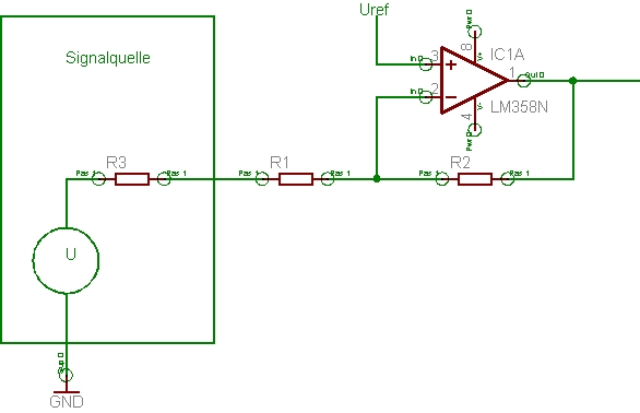

@moin:
Noch was, irgend wie penn ich heute: Deine Schaltung oben geht
grundsätzlich schon, aber: das Problem sehe ich dabei am
Eingangswiderstand. Der invertierende Verstärker sieht nicht nur den
Widerstand R1 (in meinem Anhang) sondern auch den
generator-Innenwiderstand. das kann erhebliche fehler des Verstärkers
verursachen. Du müßtest einen Spannungsfolger-OP vor deinen Inverter
schalten um diesen fehler zu eliminieren.
Gerhard

von andi (Gast)
@moin
deine Schaltung funktioniert. Bei der Stabilität ist die Verstärkung
vom nichtinverierendem Eingang aus gesehen wichtig. In deinem Fall also
1,25 und damit größer eins.
Du solltest wie Gerhard schon geschrieben hat einen Spannungsfolger
vorschalten. Die Widerstände etwas größer nehmen z.B. 12k / 3k.
Zur Rauschunterdrückung parallel zum 3k-R  180pF schalten, vor den
Spannungsfolger ein RC-Tiefpass 3KOhm/180pF und am Ausgang noch ein
RC-Tiefpass 56Ohm/10nF.
