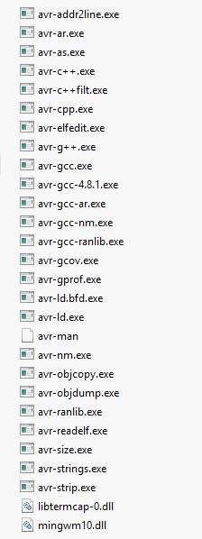

Nach make habe ich gesucht. In der Toolchain ist es definitiv nicht
enthalten.

Weinstein schrieb: > Kannst du das make posten? Brauche ich noch etwas? keine Ahnung, vermutlich noch eine ganze menge. Was ist denn bei der im bin Verzeichnis?
Weinstein schrieb: > Hier die Dateien im Verzeichnis BIN. da fehlt irgendwie das ganze Linux zeug. ls.exe, rm.exe usw. Ich häng einfach make dran.
