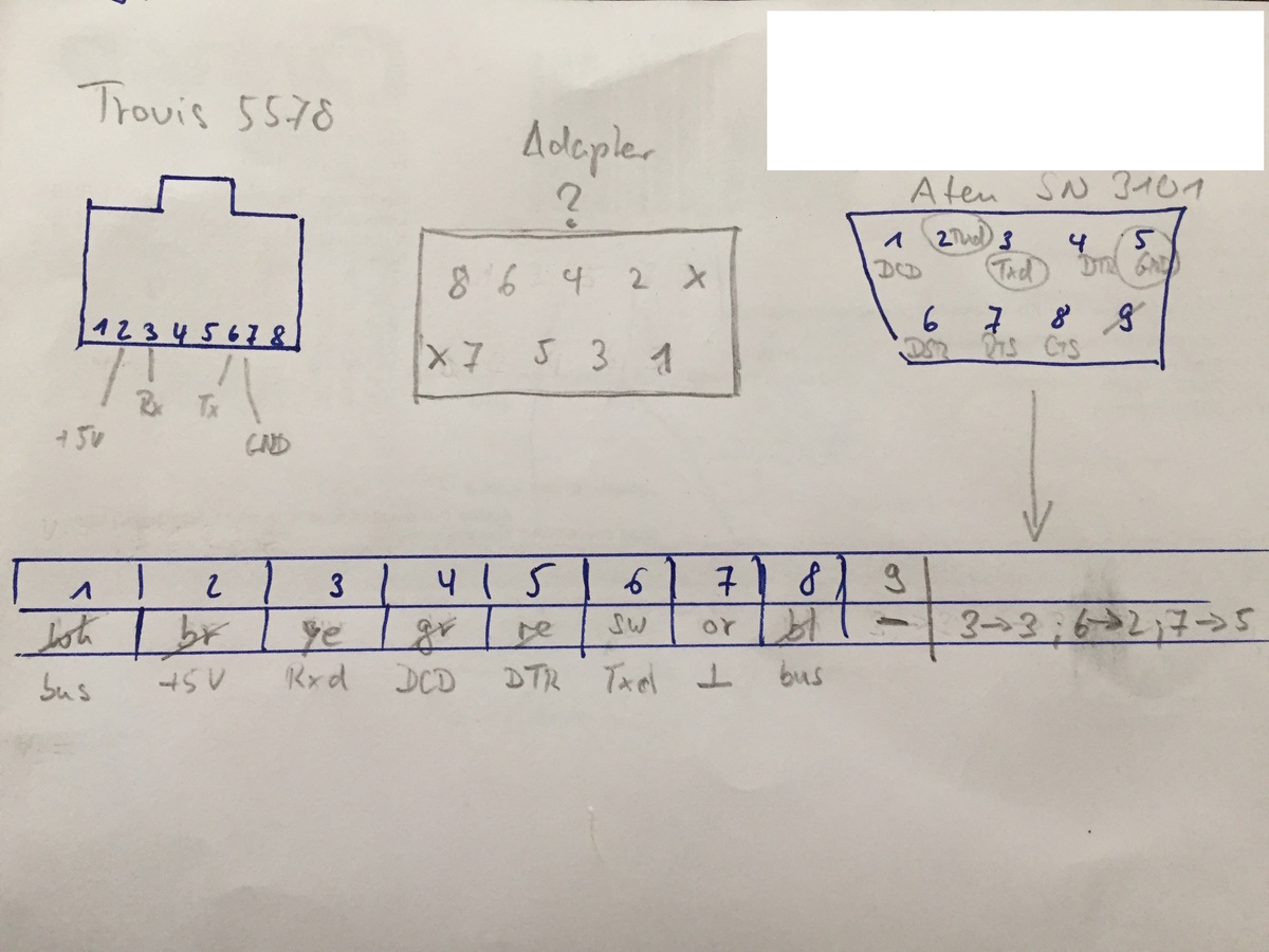

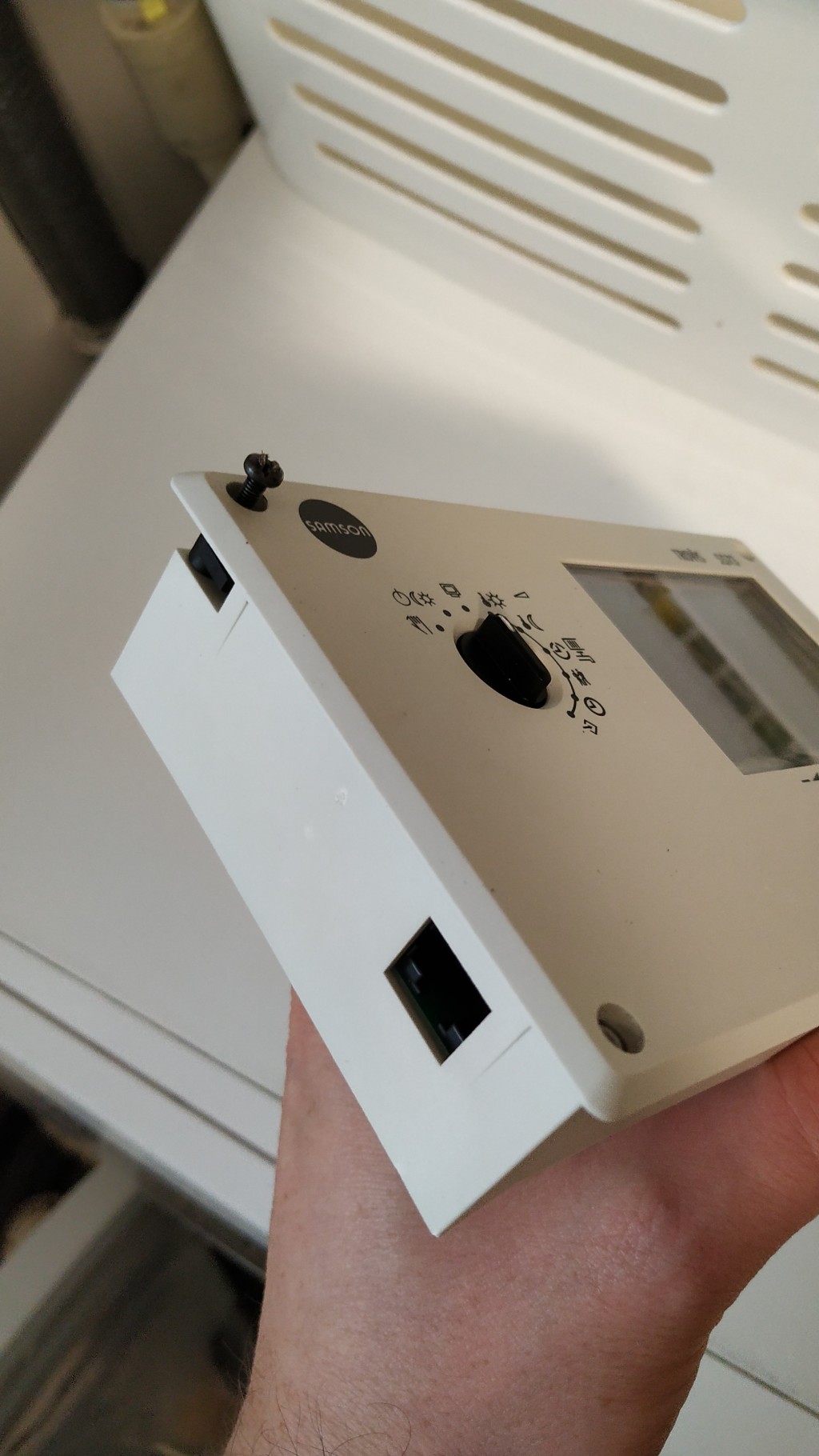

von Christian R. (christian_r65)
Hallo allerseits, Hallo Markus,
meine Trovis 5570 hat an der Seite auch einen RS232 Port. Mein versuch
mit einem RS284 Konverter hat nur zu einem Error geführt, der zu einem
Totalabsturz geführt hat.
Ich habe mal spaßeshalber ein RJ45 Kabel in den RS232 Port gesteckt, den
(mangels seriellem Port) über einen RS232 <-> USB Konverter an meinen
Laptop gehängt und diese Windows Java Software angestoßen. Leider findet
die die Steuerung nicht.
Irgendetwas von Samson zu kaufen ist ein teures Vergnügen. Mir wurde die
Steuerung leider vom Fernwärmeanbieter aufgezwungen, das Zubehör ist
unverschämt teuer.
Hat es schonmal jemand geschafft sich mit einem nicht-original Kabel mit
der Steuerung zu verbinden?
Viele Grüße,
  Christian
Hallo Markus,
okay, es könnt auch gut .NET sein. Ich nehme dann mal alles zurück und
behaupte das Gegenteil. Ich wohne im Raum Stuttgart.
Ich denke es wäre mal interessant die Pinbelegung des seitlichen RS232
RJ45 Ports herauszufinden. Das RJ45 <-> SUB-D Kabel daß ich noch im
Sammelsurium hatte hat leider nicht funktioniert, aber das hat glaube
ich nicht so viel zu bedeuten daß ich nicht weiß wo ich das herhatte.
Ich habe mir jetzt mal ein weiteres besorgt, mal sehen ob ich damit mehr
Glück habe.
Wenn ich mir die Anleitung durchlese steht da daß das besser klappen
könnte als die (bei mir auch fehlgeschlagene) Geschichte mit dem RS485
Konverter, vorgesehen ist es jedenfalls. Auf S. 123 der Anleitung für
die 5576 steht :
"9.1
Systembus-Schnittstelle RS-232
Der Anschluss des Systembusses befindet sich frontal betrachtet seitlich
links im Reglergehäuse (RJ 45-Anschlussbuchse). Hier kann entweder der
direkte Anschluss eines Reglers an eine serielle PC-Schnittstelle
(Punkt-zu-Punkt-Verbindung) oder an ein (Wählleitungs-)Modem erfolgen."
Stellt sich nur die Frage nach dem richtigen Kabel bzw. der richtigen
Pinbelegung.
Viele Grüße,
    Christian

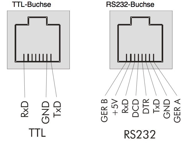

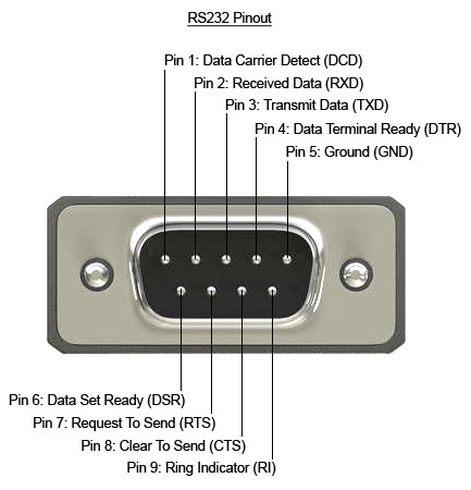

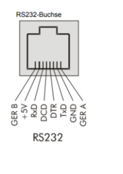

Hallo nochmal,
wenn man dann einfach mal eine Seite weiterblättert ist tatsächlich das
Pinout der RS232 Schnittstelle dokumentiert. Damit sollte es ziemlich
einfach sein ein serielles Kabel herzustellen.
Ich denke ich werde mal mein Kabel prüfen und berichten.
Viele Grüße,
  Christian

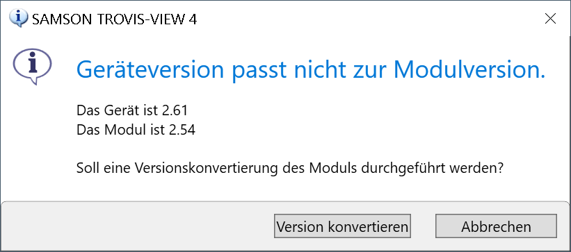

von Markus (Gast)
also bei mir ist der Anschluß frontal vorne auf der Bedienplatte?
Bei Dir nicht?
Und dort ist es ein RS485 Anschluß: Ich habe von einem Kollegen mal den
Original USB Converter und SW von Samson bekommen zum Testen. Es
funktionierte mit der V4 der Software, ich bekam aber die Meldung, dass
meine Firmware zu alt war (korrekt, ist < V1.7 IIRC) und konnte
ansonsten nichts auslesen.
Die V3 von TrovisView konnte ich aber nicht zum Fliegen bringen. Da gab
es immer Timeouts, beim Verbinden mit dem COM-Port (ich hatte da dann
nicht die Nerven noch groß rumzutüfteln :-( )
Hast Du eventuell ein anderes Modell als ich?
Dass seitlich ein RS232 verbaut ist, habe ich auch irgendwo gelesen,
aber war das wirklich auch beim Modell 5575? (Habe das HB gerade nicht
zur Hand)
VG
Markus
von Markus (Gast)
OK, Du hattest das Handbuch ja angehängt ;-)
Bei mir ist das Problem, dass der Regler plan an dem Heizkostenzähler
sitzt und ich daher nicht an die linke Seite komme ohne das halbe Teil
auseinanderzunehmen und das möchte ich nicht.
Ich verstehe es aber nicht so recht:
Inwieweit unterscheidet sich jetzt der RS232 Anschluß links von dem
RS485 Anschluß frontal?
Auf der linken Seite werden ja vermutlich nicht einfach alle Events
"plain" ausgegben?
Und was ist mit Modemverbindung und SMS gemeint? Habe dazu nie was in
den Menüs gesehen? Ist das was, was es nur bei 5576 gibt?
VG
Markus

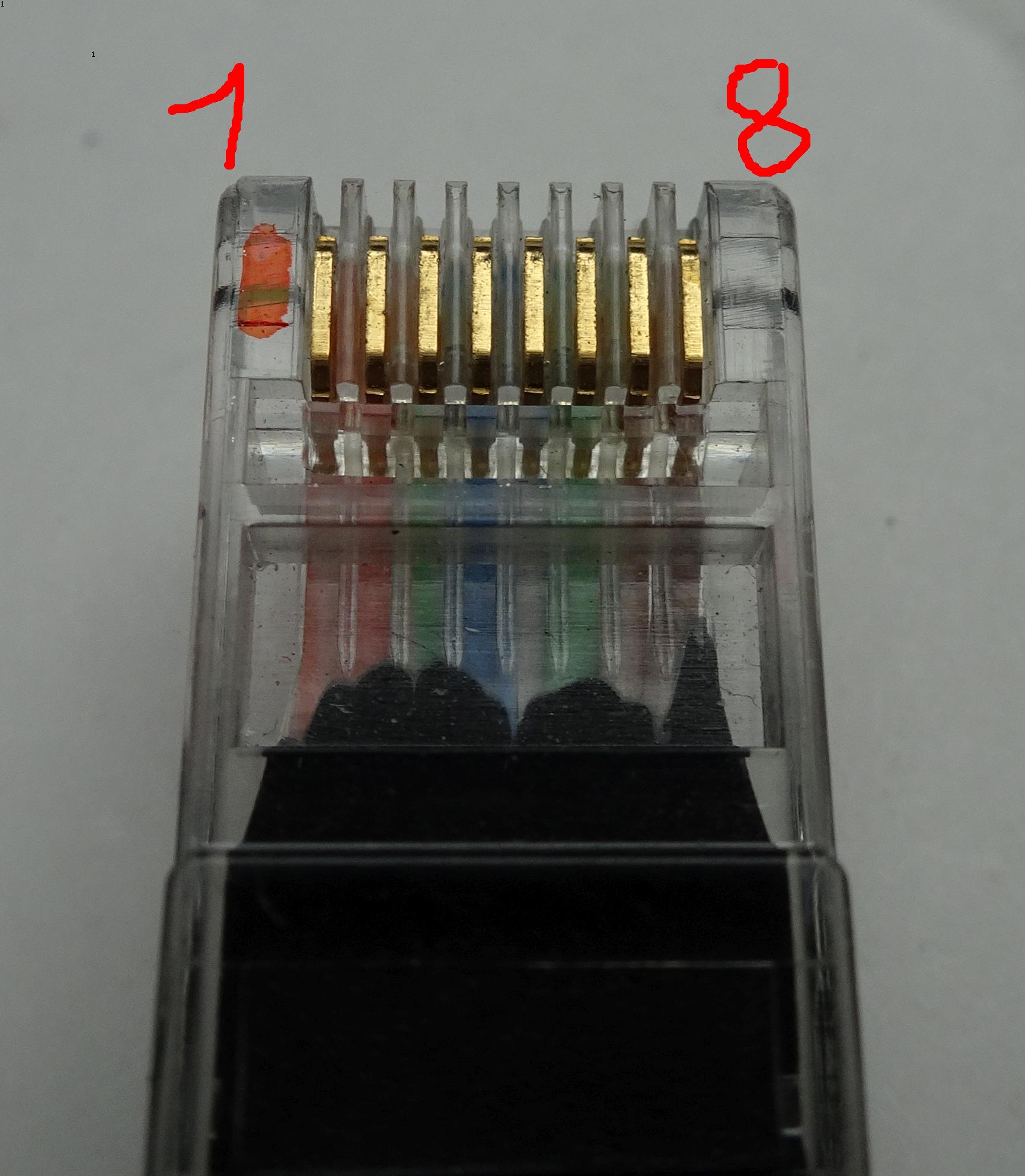

von Rainerlan (Gast)
ich bin auch beim Versuch meine Samason Trovis 5575 Steuerung
auszulesen.

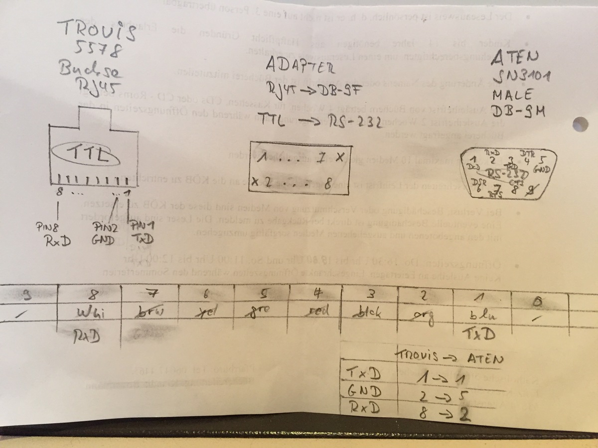

Folgende Signale scheinen auf dem RJ45-Port zu liegen:
Pin 1: ??
Pin 2: +5V
Pin 3: SS (allerdings nicht invertiert)
Pin 4: CLK (CPOL=1)
Pin 5: MOSI
Pin 6: ??
Pin 7: ??
Pin 8: GND

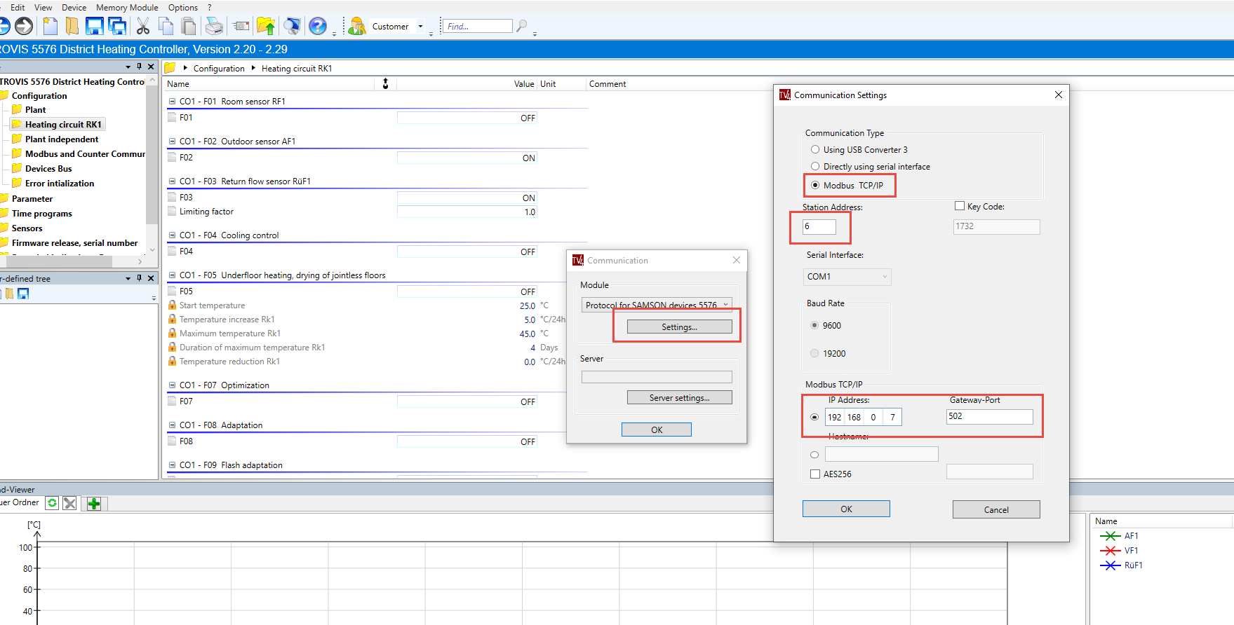

Hallo Markus,
also ich denke nicht, dass am MISO Pin eine Spannung anliegt. Mit dem
Oszi konnte ich jedenfalls keine Spannung messen. Vermutlich isses Pin
6, weil dieser das MOSI Signal nicht kurzschließt, wenn ich beide Pins
testhalber verbinde (MISO sollte imho open-drain ausgeführt sein um den
Treiber nicht zu belasten) - Pin7 schließt das MOSI-Signal kurz:(
ABER:

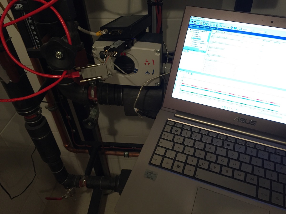

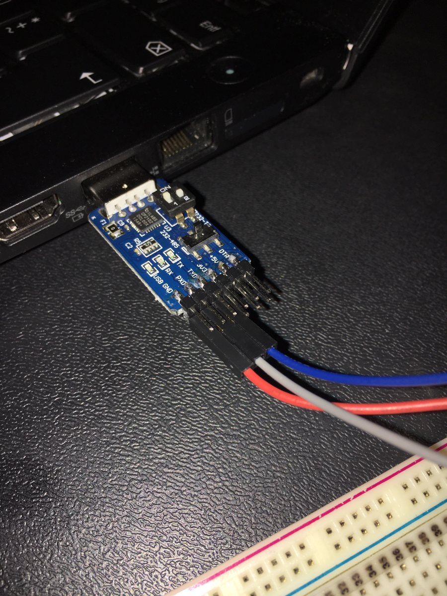

Ich kann mittlerweile meine Trovis auslesen freu. Auch wenn ich bisher
nicht recht weiß, was die Daten bedeuten.
Da es sich bei meinem Trovis 5575 um das Modell -0002 (also 000x)
handelt (das mit blauer Hintergrundbeleuchtung), verfügt das Gerät über
den Gerätebus (Pin14+15 im Gerät).
Dabei handelt es sich um eine RS485 Schnittstelle
Protokoll: Modbus/RTU
Bevor ich auf den Pi gehe, muss erstmal alles verstanden sein - Daher
verwende ich zunächst immer ein PC-Setup (Win7):

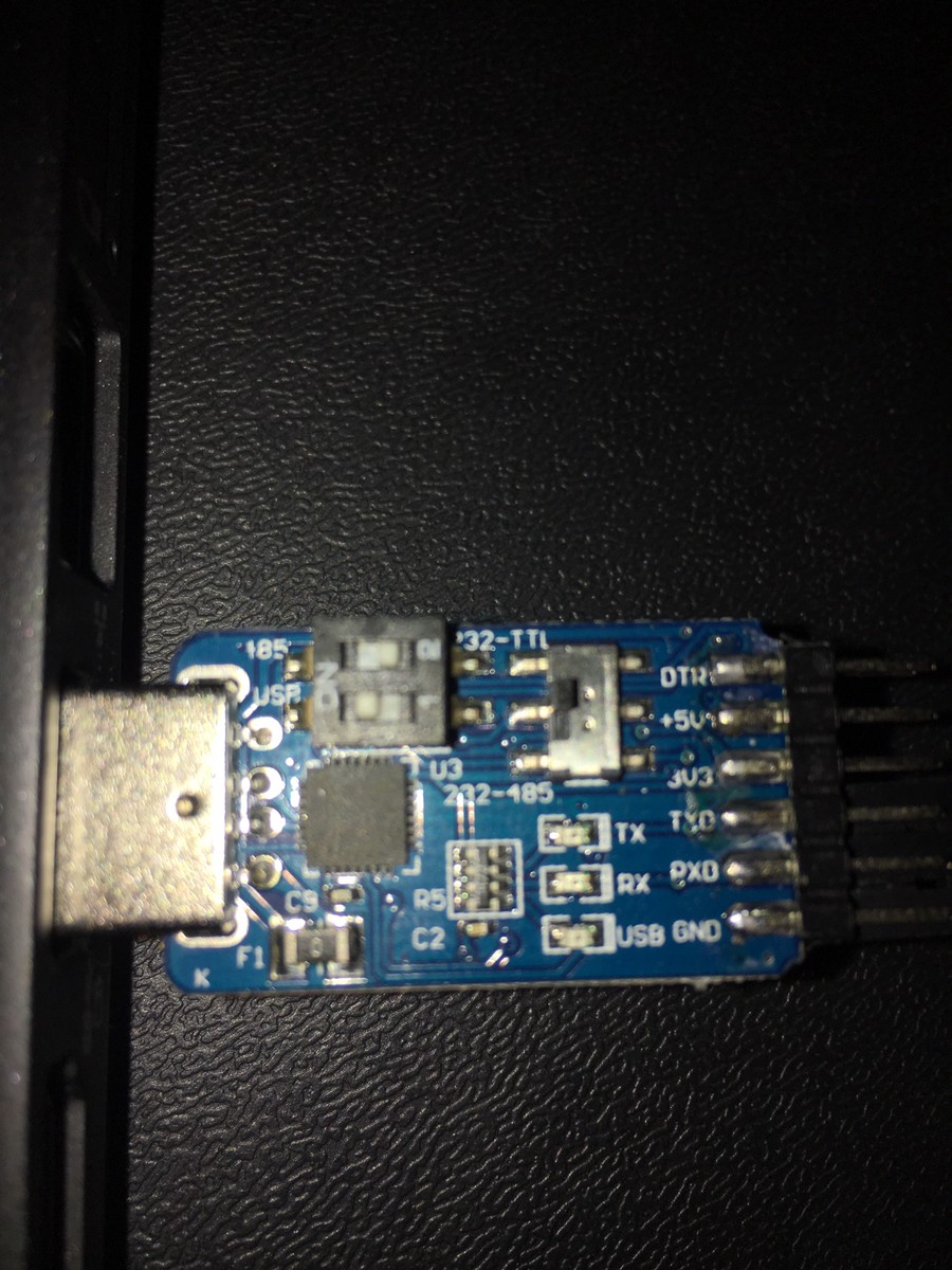

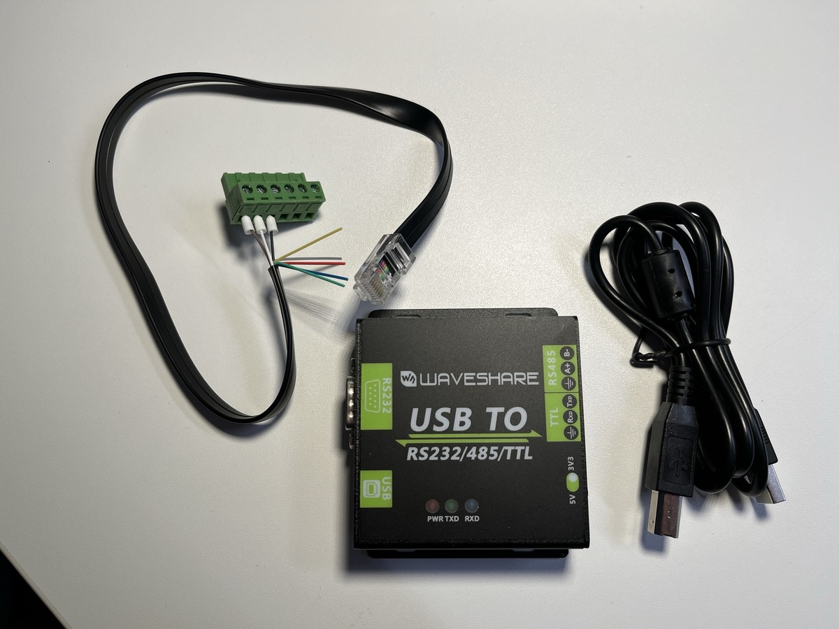

- Verwendete HW: USB auf RS485 Interface Konverter Seriell Adapter
kompatibel Win7 Linux Mac (suche bei Amazon). Hatte ich in China
bestellt.
- Verwendet SW: ModScan64 (Trial).

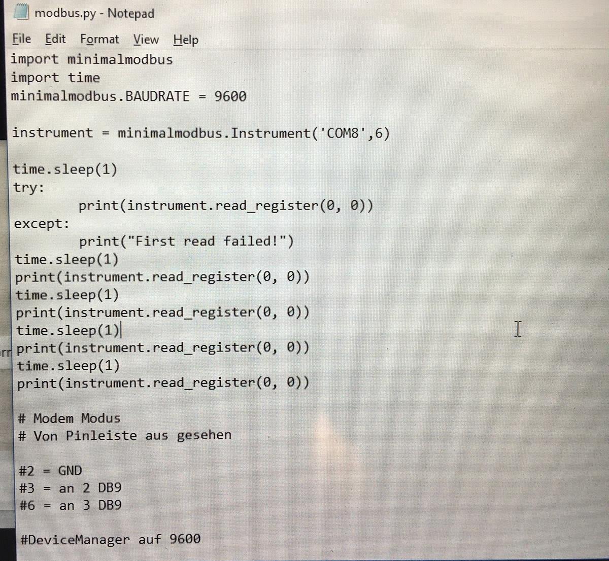

Settings (ModScan64):
1) COM<XX> - je nachdem wohin der USB-Seriell-Adapter installiert.
2) Serial Setting: 9600, 8, N, 1 (DTR+RTS Control enable)
3) Protocol Settings->Transmission Mode: Daniel/Enron/Omni: RTU (Rest:
Default Settings)
4) MODBUS Point Type: "03 Holding Register" (drop-down Menü)
5) Address: 100, Length: 24, Device ID: 255 (Andere Adressen und Längen
führen zu Fehlern)

Leider bekomme ich das Trovis-View 3 nicht richtig zu laufen (scheint
ein Bug zu sein):
Ich habe die Firmware 1.71 auf meinem Regler.
Da kann Trovis-View mit korrekten Settings leider keine Verbindung über
den Gerätebus herstellen.
Wenn ich aber statt der Version 1.70-1.79 die Version 1.80-1.89
auswähle, kommt eine Kommunikation zu Stande. Außerdem bekomme ich den
Hinweis, dass die FW nicht zum Modul passt (was ja stimmt) und
Trovis-View 3 schaltet wieder auf die Version 1.70-1.79 um, wo die
Kommunikation nicht funktioniert (na toll!).

von Thomas D. (Gast)
ich konnte mittlerweile mit meinem Trovis 5576 und meiner S7-1200 einige
Tests machen. Soweit schaut das ganze sehr gut aus. Ich kann Daten lesen
und schreiben. Ich habe das ganze mal in einem Dokument zusammengefasst
(Grundsätzliches zu Modbus RTU  Kabel  Infos Register vom 5576 / Links
/ ...). Angehängt habe ich außerdem überarbeitete Informationen zu den
Registern.
Noch was zum Thema 5575 und Modbus an Klemme 14/15. Wenn dieser wirklich
Modbus kann (eventuell unterschiedliche Modelle) dann vermutlich nur
senden und nicht empfangen. Da ich an meiner SPS nur eine RS232 und
keine RS485 Schnittstellenmodul habe konnte ich damit keine Versuche
machen. Die Hinweise von Rainerlan sind sehr viel versprechend.
Mit dem Kabel, dass ich aus einem 9-poligen Sub-D und einem alten
LAN-Kabel gemacht habe kann man übrigens auch den Regler mit Trovis View
4 auslesen und einstellen. :-)
Grüße Thomas

es ist nicht ganz wie du schreibst. Das Kabel ist nur für die seitliche
Schnittstelle (nur am 5576 nicht am 5575). Nicht für die
Frontschnittstelle. Der Regler wird dann über Modbus ausgelesen (Muss
entsprechend in Trovis View so eingestellt werden.)

Die Buchse am Trovis 5573 ist keine RS485, sondern arbeitet mit
TTL-Pegeln. Daher soll auch das Kabel nicht länger als 50cm sein. Ich
hatte Erfolg mit einem TTL- zu USB-Adapter mit 0-5V-Pegeln (eventuell
sind es 3.3V  muss ich noch testen). Die Belegung der RJ45-TTL-Buchse
ist analog der in der Dokumentation zum DataMod11 beschriebenen. Lange
habe ich herumprobiert die TrovisView-Software zum Laufen zu bringen,
bis ich endlich darauf kam, dass man im Regler die Modemfunktion
einschalten (C06/F01 = 1 und C06/F03 = 1) und in TrovisView die Baudrate
auf 19200 einstellen muss. Überall sonst in der Doku ist 8/N/1 bei 9600
angegeben, es ist aber wohl 8/N/1 bei 19200 Baud.
Empfehlenswert ist wohl auch, eine galvanisch getrennte Schnittstelle zu
verwenden (mit Optokopplern) oder den Signalaustausch per Bluetooth
Serial vorzunehmen. Bei meinem Testaufbau hatte ich dazu das Laptop aus
der Batterie betrieben und das Netzteil ausgesteckt.
von Christian Ritter (Gast)
wow, das ist ja interessant. Echter Fortschritt!
Welchen TTL- zu USB-Adapter genau hast Du denn benutzt? Ich hatte mal so
eine ähnliche Idee, doch der China "USB To RS232 TTL CH340G Converter
Module Adapter" hat mir damals nicht weitergeholfen.
Viele Grüße,
  Christian
von LB_Orl (Gast)
Meine TTL-USB-Konverter ist auch aus China, hat aber einen FTDI-Chip und
kann zwischen 3.3 und 5V Signallevel umschalten. Für den C340G braucht
man ggf einen Treiber, damit die COM-Emulation funktioniert. Ich hatte
bisher nur 5V getested, da zwischen den beiden zweitäußeren Pins 5V
anliegt. 0 ist dann Ground (sicher) und +5V VCC (ziemlich sicher). Die
beiden äußersten sind RX und TX, die muss man ggf. mal vertauschen, denn
die Beschriftung dieser Konverter wird unterschiedlich gehandhabt. Ich
hatte einen Logikanalysator, mit dem konnte ich sehen, wo ein Signal
ansteht. An den vier inneren Pins liegen auch Signale an, aber die sind
mir bis jetzt rätselhaft geblieben.
Dass man neben Modbus (C06-F01 =1) auch die Modemfunktion (C06-F03=1)
einschalten muss, um überhaupt ein Signal an TX zu sehen, war etwas
unlogisch, aber so und bei 19200Baud hat es endlich funktioniert.  In
TrovisView übrigens "direkt seriell" nicht USB-Konverter 3" einstellen,
der arbeitet wohl mit eigenen Treibern, nicht über die emulierte
COM-Schnittstelle. Und den Laptop ohne eingestecktes Netzteil betreiben,
möglicherweise sind sonst die Störungen durch unterschiedliche Netz
Potenziale zu groß.

Testsetup Trovis 5575-002 (kein Gerätebus, keine Pins 14/15 an der
Seite, nur Frontbuchse mit RJ45)
Habe mir ein LAN Kabel genommen, auf einer Seite den Stecker
abgeschnitten, Aderenthülsen draufgekrimpt und Durchgang gemessen. Alle
Hülsen sind offenbar gut gekrimpt.
Dann mit Oszi am PC angeschlossen und gemessen.
Erste Erkenntnis: Je nach Adernpaar messe ich Werte zwischen -5 und +5
V. Das heisst also TTL Pegel.
Habe nun versucht mit Hilfe der Pinbelegung aus dem Post von Rainerlan
(13.01.2015 22:23) etwas herauszukitzeln.
Pin 1: ??
Pin 2: +5V
Pin 4: CLK (CPOL=1)
Pin 5: MOSI
Pin 6: ??
Pin 7: ??
Pin 8: GND
Ich habe also nun zunächst mal versucht die 5V zwischen Pin 2 und Pin 8
zu bestätigen.
Ich gehe von der folgenden Pinbelegung am Ethernet Stecker gemäss T568B
aus:
Pin 1: orange/weiss
Pin 2: orange
Pin 3: grün/weiss
Pin 4: blau
Pin 5: blau/weiss
Pin 6: grün
Pin 7: braun/weiss
Pin 8: braun
Leider kann ich a) seine Pin-Zuordnungen nicht bestätigen, konnte aber
auch b) überhaupt nichts sinnvolles messen bis dato. Ich habe aktuell
nur einen Messkopf, kann also nur einen Pin gegen GND messen
Meine bisherigen Ergebnisse:
(Gnd und Data beziehen sich auf den Messkopf)
Gnd: braun, data: grün = verschmiertes Signal, Impuls alle 1000ms clk?
Gnd: braun, data: blau = verschimiertes Signal, Impuls alle 1000ms clk?
Gnd: grün/weiss data: braun = Symmetrisches Signal bis zu +/- 5v
Gnd: grün, data: orange/weiss = 5v konstant mit 1s clk runter auf 0V
Gnd: grün/weiss data=blau = 0v konstant mit 1s clk auf -5V
Gnd: blau, data: grün = 0v konstant mit 1s clk auf 5v
Demnach sieht es ja aus als wäre blau = Pin 4 = GND und grün = Pin 6 =
CLK?
Das passt aber doch hinten und vorne nicht zu dem Ergebnis von
Rainerlan?
Ich konnte keinerlei sinnvolle Signale ausser diesen 1s Peaks mitlesen,
dies aber eben auf mehreren Kombinationen.
Das LEDs in der RJ45 Buchse leuchten sollen, konnte ich nicht
hervorrufen.
Ich weiss jetzt nicht so recht, was ich noch für Kombinationen sinnvoll
messen soll, um die Pinbelegung zu ermitteln. Kann mir jemand konkrete
Vorschläge machen, wie ich die Pins identifizieren kann?
Und dann noch eine Verständnisfrage:
Es geht ja im Thread hin und her zwischen TTL und SPI.
"TTL" besagt doch nur, dass es um Spannungen zwischen 0V und 5V geht?
Oder ist mit TTL==UART gemeint? Was brauchen wir nun für einen Ebay
Adapter? USB zu UART? USB zu TTL? USB zu SPI? Oder ist das am Ende das
gleiche?
Nur bei SPI habe ich doch MISO/MOSI? Oder ist das das gleiche wie TX/RD?

habe heute meine 5573 mit einem TTL-serial to USB converter mit dem PC
verbunden und die Adresse des Gerätes auf 1 gestellt.
Wenn ich jezt über den Modbus folgendes schicke -> 01 03 9C 40 00 01 AB
8E (also lesen von 40000) dann bekomme ich immer die Antwort -> 01 83 02
C0 F1 (Fehler Illegal Data Address) - ich habe zumindest eine stabile
Datenverbindung - daran liegt es nicht - hat jemand eine Ahnung, was ich
falsch mache? Muss ich zuerst über die Schlüsselzahl authenifizieren? Es
gibt ja die 40145 (welche aber nur für Modembetrieb gedacht ist) ...
Jörg

von Joerg (Gast)
ich habe eine 5573 mit den RJ45 auf der linken Seite aussen. Die
Belegung dazu findet man hier:
http://www.kt-elektronik.de/n1/pdf/DataMod11/EB_11991_DataMod11_DE004.pdf
-> Siehe Seite 15 (TTL Interface)
Daran habe ich einen USB to Serial-Converter (TTL) verwendet und GND, TX
und RX ausgekreuzt verbunden. Zu dem Thema "galvanisch getrennt" habe
ich etwas recherchiert - bin mir nicht ganz sicher, aber es kann sein,
dass die Schnittstelle von Haus am Gerät schon galvanisch getrennt ist.
Habe jetzt den USB-Seriell Konverter direkt in einen RaspberryPi1
gesteckt (hatte davon noch 3 rumliegen und damit bin ich zum Starten am
flexibelsten).
Dann mit python library "minimalmodbus" habe ich die Werte schon lesen
können (vorausgesetzt man verwendet die richtige Adresse) -> habe mir
hier orientiert:
https://github.com/mhop/fhem-mirror/blob/master/fhem/FHEM/98_ModbusTrovis5576.pm
Habe mir gestern einmal eine python lib trovis2mqtt geschrieben und die
funktioniert schon ganz gut - werde es jetzt die nächsten Tage in mein
home-assistant integrieren. Wenn jemand Interesse hat könnte ich meinen
Code und Infos auf bitbucket teilen (dauert aber noch ein paar Tage)

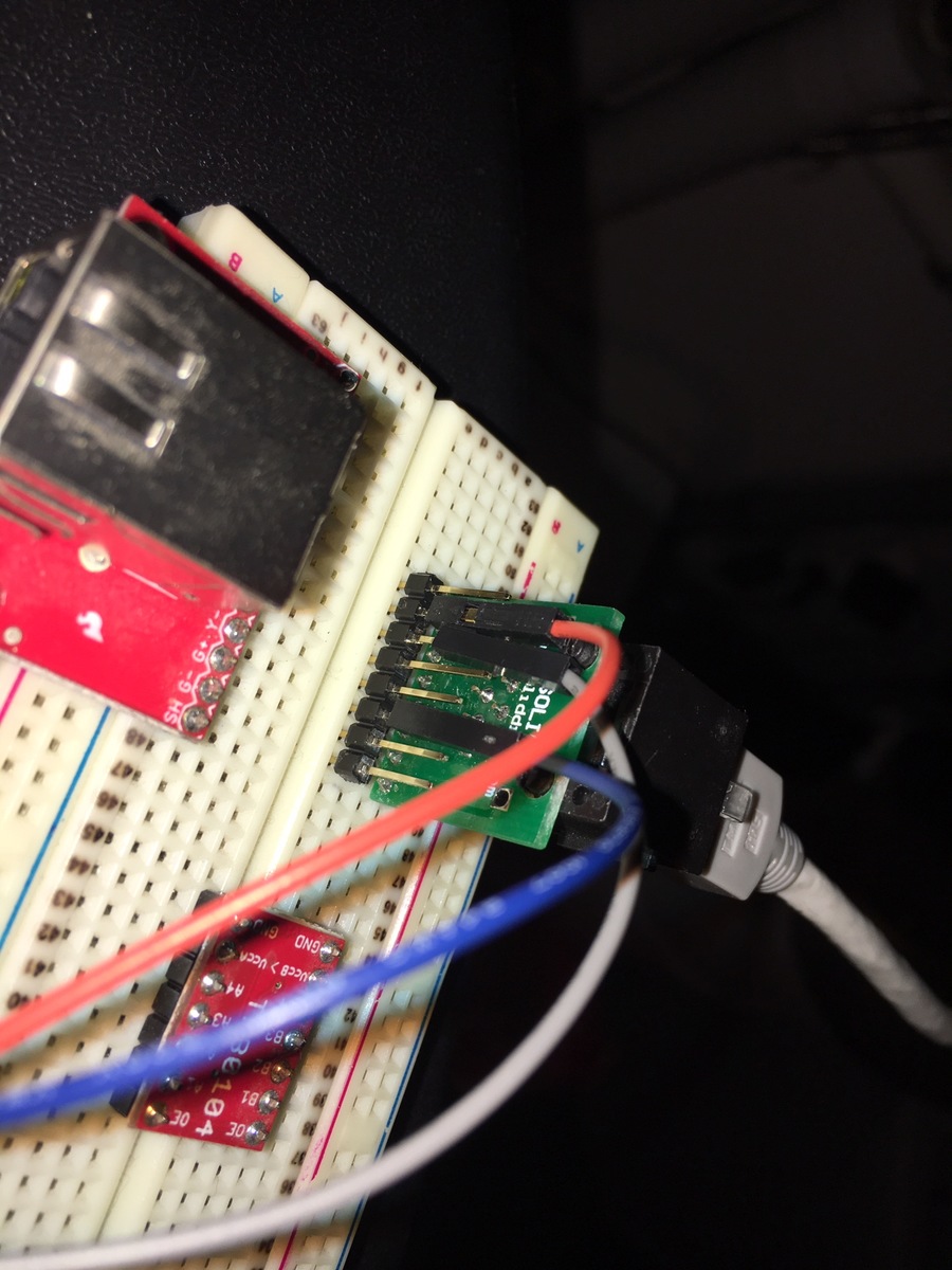

Ich habe mir in den Ferien jetzt auch mal ein bisschen Zeit genommen und
wollte die Analysen mit der Frontbuchse an der 5575 weitertreiben.
Ich habe mir von Sparkfun ein RJ45 Breakout
(https://www.sparkfun.com/products/13021) und Levelconverter von 5V auf
3.3V bestellt um dann an einem PI einfach mal "mitzusniffen", was da so
anliegt an den einzelnen Pins der RJ45 Buchse und da vlt. irgendwelche
Rückschlüsse ziehen zu können.
Allein, das Vorhaben scheiterte... :-(
a) Die RJ45 Buchse scheint nicht einfach nur eine Ausführung der RJ45
Pins auf externe Pins zu sein: Sobald ich ein Ethernetkabel dort
einstecke und mit der Frontbuchse der 5575 verbinde, erscheint in der
5575 sofort im Display "SP 75", also die Meldung dass ein Speicherstick
eingesteckt wurde! An den Pins ist keinerlei sinnvolles Signal messbar.
Ich habe sämtliche Kombinationen durchprobiert. Entweder ein Signal nahe
0V oder ein oszillierendes Signal (kein Rechteck) nahe 1V, also kein TTL
Pegel. Es scheint also als wenn in der Buche vlt. intern was auf 0V
gezogen wird, was die Heizung als angeschlossenen Stick erkennt. Was ich
aber nicht verstehe, ist, warum dann sogar kein sinnvolles Signal mehr
messbar ist.
b) Nutze ich mein selbstgebasteltes Kabel von RJ45 auf 8x einzelne Adern
mit Dupont Steckern und messe dort die verschiedenen Kombinationen, so
ist das Bild gleich wie schon vor einigen Wochen wo ich "gehofft" habe,
dass es vlt. nur an meiner "fliegenden" Verkabelung lag. Je nachdem
zwischen welchen Pins ich gemessen habe, habe ich ein 0V Signal mit
"Diracs" jede Sekunde auf 5V, oder von 0V auf -5V oder von -5V auf 0V,
5V auf 0V, etc.
Ein "richtiges" CLK Signal (Rechteck) oder irgendwelche Preamble o.ä.
waren nicht erkennbar. Hatte ich keine Kombination mit den Diracs so war
es entweder ein rumwabern nahe 0V oder ein konstantes 5V Signal.
Messungen hatte ich mit einem Picoscope von jeweils 1 Adernpaar gemacht.
An Raspberry Pi GPIOs hatte ich bislang noch nichts angeschlossen, da
ich erstmal überhaupt was messen wollte, bevor ich das ganze Breadboard
komplett mit dem Pegelwandler usw. verkable.
Bin mit meinem Latein jetzt so gut wie am Ende, da ich nicht weiss, wie
man weiter vorgehen könnte.
Noch jemand ne Idee?

Dieser FTDI232-Adapter:
Ebay-Artikel Nr. 331744431360
dann so verbinden: (das Kabel sollte nicht viel länger als 50cm sein)
 RJ45 == FTDI
1-TXD <- 5-TXD
2-GND -- 1-GND
8-RXD -> 4-RXD
FTDI232-Adapter auf 5V jumpern
- im 5573 die Modemfunktion einschalten: (C06/F01 = 1 und C06/F03 = 1)
- in TrovisView Baudrate 19200 8/N/1 einstellen
Nach dem Einstecken des Adapters in den PC wurde automatisch der Treiber
auf COM14 installiert.
Hiermit hat TrovisView aber anscheinend Probleme.
Daher habe ich im Windows-Gerätemanager den Port auf COM1 umgestellt.
Damit läuft es.

von Markus D. (daubsi)
Nach sehr langer Zeit (...) konnte ich nun gestern endlich wieder an dem
Thema tätig werden. Ich habe meinen FW Regler 5575-002 durch einen
5576-003 ersetzt, welcher neben einer LED Hintergrundbeleuchtung nun
auch den seitlichen RJ45 Ausgang besitzt und ein paar weitere binäre
Eingänge.
Nun ist der nächste Fokus natürlich auf Nutzung des Ausgangs auf der
linken Seite.
Kapitel 9 besagt:
"Mit Hilfe der seriellen Systembus-Schnittstelle kann der Heizungsregler
mit einem Leitsystem kommunizieren. Mit einer geeigneten SW lässt sich
ein vollständiges Leitsystem aufbauen. [..]
links im Reglergehäuse (RJ45). Hier kann entweder der direkte Anschluss
eines Reglers an eine serielle PC-Schnittstelle (PtP Verbindung oder an
ein Model erfolgen... "
Desweiteren findet sich hier die Kabelbelegung der RJ45 Schnittstelle,
die wir weiter oben in dem Thread schon gesehen hatten und die ich jetzt
nochmal angehängt habe.
So.. was ich nun nicht verstehe: Ist es jetzt eine normale serielle
Schnittstelle RS232 ("für den direkten Anschluss an den PC") oder etwas
spezielles wegen dem ModBus-RTU Protokoll?

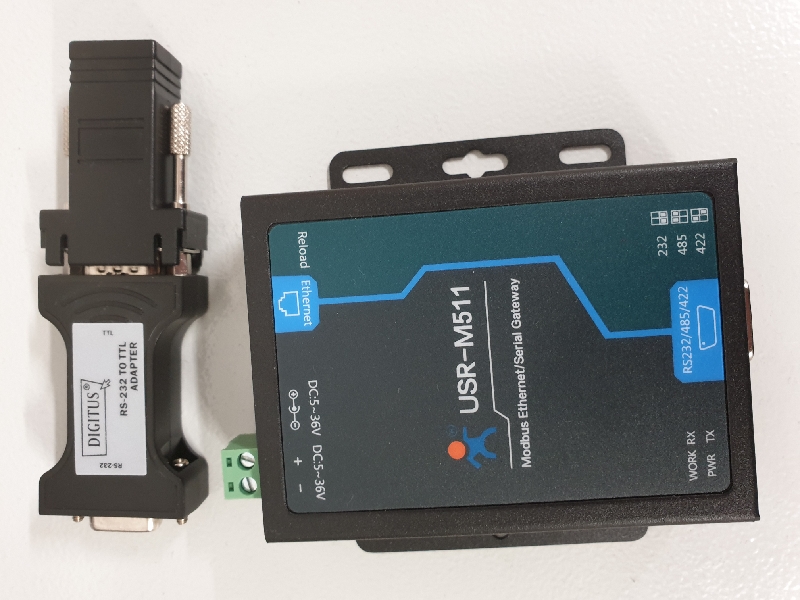

Ich habe bei Ebay ein paar Chinesen-Boards gefunden, die mir ganz
sinnvoll erscheinen:
Einmal: USR-TCP232-302,
https://www.usriot.com/products/rs232-to-ethernet-converter.html
(welcher lediglich ein Gerät an einer RS232 Schnittstelle an ein
Ethernet anbindet) und USR-TCP232-410S,
https://www.usriot.com/products/modbus-serial-to-ethernet-converters.html
(welcher explizit eine ModBus RTU Anbindung erlaubt).
Es klingt für mich, als wäre das 410S für mich das geeignete Modell um
den Regler in mein internes Netz zu integrieren?

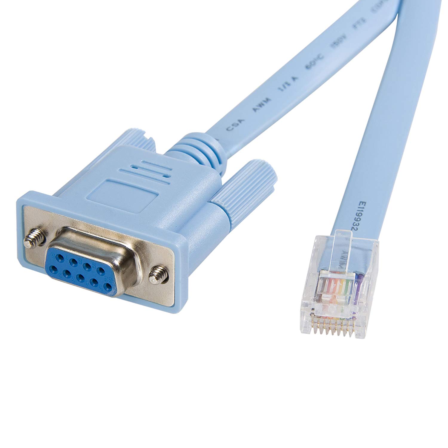

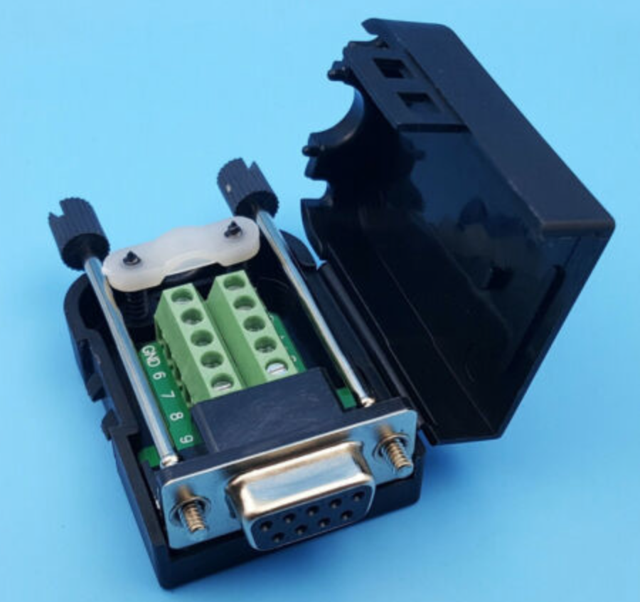

Jetzt stellt sich die Frage: Wie stelle ich die Verbindung von der
serielen DB9 Schnittstelle zum Regler RJ45 her. Es wird ja hier
vermutlich kein Cisco-Consolen-Kabel funktionieren (welches diese

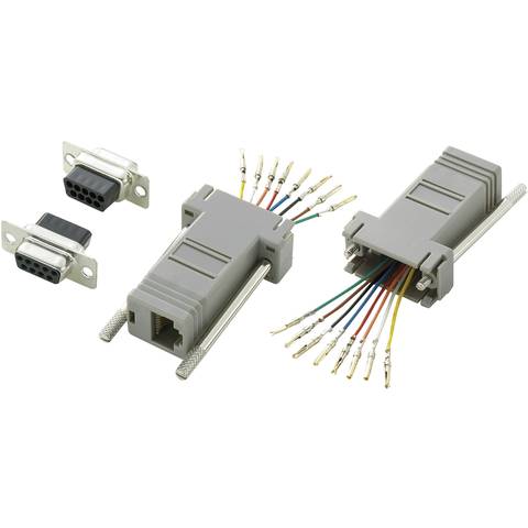

Stecker hat und ich zufällig da habe). Ich bin bei Ebay auf: "DB9
Stecker D-Sub Stecker lötlos Klemmenbrett Kunststoff Deckelschraube Kit"
(Aktuelle Artikelnummer 143294388463, Abbildung siehe Anhang) gestossen,
mit der ich die Adern des RJ45 beliebig auf die DB9 Schnittstelle
patchen könnte.
Frage: Ist das nötig oder würde hier auch ein normales DB9-RJ45
"Konsolen-Kabel" funktionieren? Kann ich mir dabei was zerschiessen,
wenn ich ein falsch belegtes Kabel verwende?
>  RJ45 == FTDI
> 1-TXD <- 5-TXD
> 2-GND -- 1-GND
> 8-RXD -> 4-RXD
> Damit läuft es.
Frage zu der PIN Belegung: Wie kommt so Du auf die Pins 1,2,8 auf der
RJ45 Seite?
Die in meinem Handbuch abgebildete Belegung sieht wie folgt aus:
1 Gerätebus
2 +5V
3 RD
4 CTS
5 DTR
6 TR
7 GND
8 Gerätebus
Müssten es denn nicht die Pins 2,6 und 7 anstatt 1,2,8 sein?
von Horst L. (lichti)
Bei meiner 5573 ist die Pinbelegung so und funktioniert.
Bei deiner 5576 kann das natürlich anders sein.

Ich geb's jetzt dann echt bald auf...
Ich habe die letzten 4h versucht irgendeine Art von Kommunikation mit
der 5576 aufzubauen (5576-003, FW 2.26) und es will nichts, aber so gar
nichts funktionieren.
Ich schreibe jetzt hier nochmal alles auf, was ich versucht habe, in der
Hoffnung, dass irgendjemand noch eine gute Idee hat...
Wenn ich von dem Anschluss rede, meine ich grundsätzlich die RJ45 Buchse
auf der linken Seite, nicht die Frontbuchse.
Die Einstellungen in den Config Menus sind:
C06, F01 = 1
C06, F02 = 0
C06, F03 = 0 (wobei ich hier auchmal den Modemmodus versucht habe, um zu
sehen ob ich zumindest die AT-Kommandos auf den Bildschirm bekomme)
In der Parametergruppe habe ich die Stations-ID auf 6 gesetzt, da die
minimalmodbus Library, wie ich später sehen sollte davon ausgeht, dass
nur IDs von 0-127 vergeben werden.
Im Inneren des Reglers habe ich nichts noch speziell angeschlossen beim
Wechsel von 5575 auf 5576. Insbesondere habe ich nichts angeschlossen an
29/30 "Gerätebus" und an 27/28 "Zählerbus".
So..
Nachdem Horst L. mir heute schrieb, dass die Steckerbelegung bei ihm bei
der 5573 für die Kommunikation 1,2,8 sind, habe ich begonnen nochmals
alls Pins paarweise mit dem Oszi anzusehen um dies zu verifizieren bzw.
auch sicherzugehen, dass nirgends Spannunge > 5V anliegen.
Ich bin dabei so vorgegangen, dass ich die Spannungen zwischen 1+2, 1+3,
.. 1+8, dann 2+3, 2+4, .. 2+8, 3+4, .. usw. bis 7+8 gemessen habe. Also
GND an 1, Messfühler an 2, dann 3, dann 4, ... (Ich habe aktuell nur
einen Messfühler da)
Was ich gemessen habe hat mich schon erstmal irritiert. Ich habe in sehr
vielen Fällen Pegel > 20V gemessen, was mich insofern irritiert, weil
noch niemand im Thread von so hohen Pegeln geschrieben hat?
Kombinationen wo ich ein Signal zwischen 0 und ca. 3V aufgegriffen habe
waren: 2+6 und 2+7. 2+6 können je nachdem wie man zähle in dem Diagramm
oben 5V+TX oder GND+RD sein, 2+7 entsprechend 5V+GND - was wiederum
wenig Sinn ergab.
Da ich für die Messungen ein normales LAN Kabel benutzt habe, welches
ich in eine RJ45-Breakout Buchse geseteckt hatte zum messen habe ich mir
dann gedacht, dass ja bei einem normalen Netzkabel auch noch einige
Leitungen gekreuzt sind und ich somit ja eigentlich nicht davon ausgehen
darf, dass 1-8 am Zähler zu 1-8 an der Messstelle sind.
Also ich habe ich mein selbstgebasteltes Kabel nochmal verwendet bei dem
ich jede Ader direkt auf 1-8 herausgeführt habe mit Dupontsteckern. Das
Ergebnis war jedoch das Gleiche.
Mit dem Picoscope habe ich dann auch versucht mal ModBus RTU in dem
Signal zu decodieren. In einigen Kombinationen kam auch was, jedoch nur
Müll (Parity Error, x-beliebige Station IDs, usw.)
Somit habe ich mich dann entschlossen, es jetzt einfach zu versuchen und
den PL2102 USB Adapter mit dem Kabel verbunden. An dem Adapter GND, RX,
TX und dann entsprechend auch an dem Kabel zum Regler auf 2,5,6.
Habe dann versucht mit der minimalmodbus Library den Regler anzusprechen
- ohne Erfolg (No response from device)
Egal welche Adern-Kombination ich in der folgenden halben Stunde mit
GND, RX, TX ausprobiert habe, es gab nie einen erfolgreichen
Verbindungsaufbau.
Der PL2102 ist auf 8N1 9600 Baud (default) konfiguriert.
Das höchste der Gefühle war, dass ich in einem Fall den Fehler bekam,
dass die Response zu kurz wäre (minimum 4 Byte) und es wurde 0x00
gelesen. Als ich allerdings eine andere Station ID verwendete um dann zu
sehen, ob der Fehler dann ein anderer wäre, blieb es bei dem Fehler. Ich
gehe davon aus, dass es ein "False positive" ist. In einer anderen
Kombination habe ich reproduzierbar Datenmüll produzieren können, was in
einer entsprechenden Fehlermeldung ausgegeben wurde.
Natürlich habe ich dann auch noch Horst Pin Kombination 1+2+8 versucht,
welche laut meinem Pinout ja Gerätebus, GND, Gerätebus wäre - oder ggf.
auch Gerätebus, +5V, Gerätebus.
Ohne Erfolg.
Habe dann den Regler nochmal in den Modem Modus versetzt und alle Tests
wiederholt um zu sehen, ob ich irgendwann mal ein AT... Kommando auf den
Bildschirm bekommen. Auch hier war das grösste der Gefühle sich nicht
periodisch wiederholender Datenmüll, welcher permanent geschickt wurde
und m.E. somit keine zyklische Meldung war...
Was ich nicht verstehe ist, warum ich überhaupt so grosse Spannungen
messen konnte. Wenn es eine dedizierte 5V Leitung gibt, dann ist das
doch i.d.R. auch die Spannung der Signale?
Gibt es hier jemanden der jetzt mit einer 5576 Erfolg hatte den Regler
auszulesen und dies nochmals hier "für Idioten" (so fühle ich mich
inzwischen) darlegen?
Oben wurde geschrieben, dass der USB-TTL Adapter auf 3,3V gejumpered
wurde. Ich habe auf die Schnelle nicht gesehen, ob mein Adapter (Basis
PL2102) dies unterstützt. Meinem Verständnis nach, kann dies aber ja
nicht erklären warum gar keine Daten kommen?

von Markus (Gast)
Hallo Tom,
vielen Dank für das Update und Deine Mühe hier eine Sammlung der Infos
zu machen. Die Versuche gestern haben mir keine Ruhe gelassen und ich
habe gestern noch viel gelesen.
tl;dr: Ich kann nun den Regler ansprechen und auslesen!
Langfassung:
Mein Problem gestern war (Vermutlich!) - Asche auf mein Haupt - ein
Layer 8 Problem. Ich habe einen USB-6-in-1-Converter verwendet, welcher
zwischen RS232, TTL, RS485 konvertieren kann.
Bei den ersten Versuchen war der Stick in einem TTL-RS232 Modus. Laut
Hersteller (Chinaman) ist dieser Modus für die Kopplung zweier Devices
und nicht zur Anbindung an einen PC. Komisch - Ausgabe erfolgte dennoch
über USB. Egal. Also, wie viele hier im Thread auf USB<->TTL gestellt
und versucht anzusprechen. Nichts! Dann nochmal tief durchgeatmet und
die Definition von RS232 gelesen und dann kam ich mir so richtig blöd
vor. RS232 ist ja gerade bis -12/12V Pegel und alles kleiner 3V ist als
undefiniert zu sehen. Insofern ist also mein Versuch alle möglichen
Pin-Kombinationen hinsichlich einem Signal im Bereich 0-5V (TTL)
durchzuprobieren von vornherein Blödsinn gewesen.
Hier kommt aber meine erste Nachfrage: Du kannst den 5576 mit TTL Pegel
auslesen? Ich habe gestern auf den Webseiten von KT Elektronik nochmal
nachgelesen und wenn ich es richtig verstehe, dann hat lediglich der
5573 TTL Pegel, der 5576 aber (nur) RS232-Pegel. Ergo dürfte es gar
nicht gehen mit TTL?
Anyway...
Heute nochmal einen Versuch gestartet und den Converter-Stick mal in der
Schublade gelassen und ein "normales" USB-RS232 Kabel verwendet.
Dort die Pins 2,3 und 5 (RX,TX, GND) mit meinem Pinout an der RJ45
Buchse verbunden.
Hoffnungsvoll das Python Script von oben gestartet, welches die
Modellnummer ausliest und..... nada... "Communication error"... Frust!!!
Diverse Pin-Kombinationen durchprobiert. Nichts.
Dann im Regler nochmal den "Modem" Modus aktiviert, da es im Thread
hiess, dass hier der Regler aktiv schickt. Ich habe gestern eine
Pin-Kombi gefunden, bei der nach und nach Datenmüll auf dem Terminal
erschien. Und auch heute fand ich wieder diese Kombi... Falsche
Baudrate? Aber sowohl im Regler als auch in den Device-Settings unter
Windows und Putty waren 9600 Baud konfiguriert... Spasseshalber mal auf
19200 geändert und BÄÄÄM!!!! "AT&F0, +++ATH0, ...." die ganze Zeit!
Die Baudzahl war falsch!
Nun wieder im Modbus Modus versucht - ging nicht... :-( "Communication
error" oder "Response invalid 0x00"
Dann in der Minimalmodbus Library mal geschaut. Man hat hier auch eine
Möglichkeit die Baudrate anzugeben... Alles hoch und runter gecheckt...
Mal alles auf 9600, dann alles auf 19200, usw. Wollte dennoch nicht...
Den Auslesebefehl nochmal ausgeführt in der interaktiven Python Shell
und es erschien die Ausgabe "5576"!
Ich wär ja fast vom Stuhl gefallen!
Sofort nochmal testen... Wieder "5576"... reproduzierbar...
Sofort alles dokumentiert. Python script neu gestartet - geht nicht!
Fehler! Nach kurzen Versuchen war klar, dass der erste Aufruf bei mir
immer mit einem Comm-Error fehlschlägt! Reproduzierbar! Setzt man direkt
danach den nächsten ab auch dieser. Setzt man ein "sleep(1)" zwischen
den 1. und den 2. geht es. Wie sich zeigte muss ich nach jedem Request
eine Sekunde warten, dann kann ich stabil und reproduzierbar zumindest
die Modellnummer auslesen.
Bin gerade am "Sichern" des funktionierenden Zustandes und schaue heute
Abend weiter.
Zum Regler. Es ist ein 5576-0003, FW 2.28 (oder 2.26? Weiss gerade nich
genau). Ich habe auf der Trovis Seite keine Info bzgl. der Modellart
0003 gefunden. Hast Du den gleichen?
Wie verhält es sich bei Dir mit dem Auslesen? Schlägt hier auch immer
der erste Versuch fehl? Kannst Du dann direkt hintereinander mehrere
Requests absetzen oder musst Du dort auch immer zwischendurch warten?
Jetzt wird es spannend :-D
von Markus (Gast)
Tom, ein super Wiki hast Du hier erstellt! Damit kapiere sogar ich, wie
das alles funktioniert! Lieber zu ausführlich als dann den Leser mit
offenen Fragen zurücklassen!
Jetzt bin ich nur noch wegen dem TTL vs RS232 auf Deine Antwort
gespannt!
Hast Du zufällig mal nachgemessen, ob bei Dir wirklich nur Pegel <5V
anliegen?
Warum hast Du denn VDD mit dem Regler verbunden. Reichen nicht RD, TX

Nur kurz (bin auf Arbeit): Hier ebenfalls 5576-003 V 2.21, mit den im
Wiki angegebenen TTL-Wandlern. Die +5V greife ich nur beim LAN-Adapter
ab, um den Adapter nicht noch mir einer extra Stromversorgung ausstatten
zu müssen (siehe Frage von Stefan oben; bei USB-Adaptern brauchst Du die
natürlich nicht und ist evtl sogar hinderlich).
/tom

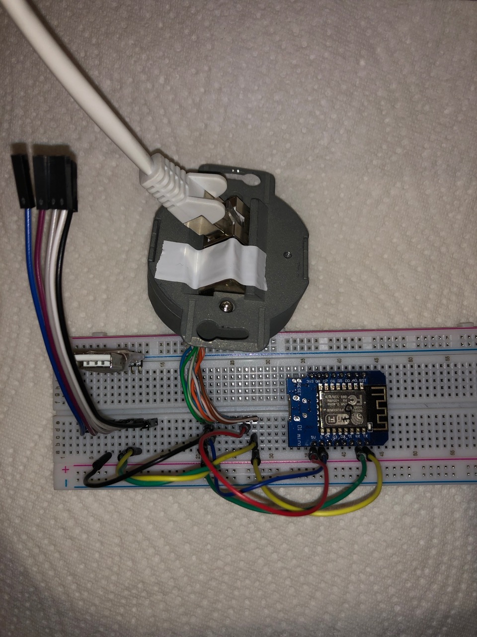

von Markus (Gast)
hab vorhin mal den Trovis in FHEM eingebunden - was einfacher nicht
hätte sein können! Da bin ich dann auch über einen alten Bekannten aus
diesem Thread gestoßen: RainerLan! :-)
Habe jetzt mal eine „Flugverkabelung“ von der Heizung zum FHEM Pi
realisiert und spiele damit nun mal rum...
Mein Ziel wäre durch das Auslesen der Register mittels Modbus das
Regelverhaltrn nachvollziehen zu können. Mein Problem ist, dass ich den
Eindruck habe, dass bestimmte Heizkörper nicht richtig heiss werden oder
sich generell das Heizverhalten verändert je nach VL/RL Verhalten. Dafür
bräuchte ich dann zB auch so Werte wie wieviel Prozent bestimmte
Stellglieder auf sind o.ä. Weißt Du ob solche Informationen abfragbar
sind?
Du hast den Regler laut deinem Code im Github mit 19200 Baud laufen,
wenn ich das richtig sehe. Funktioniert das alles stabil bei Dir? Ich
habe aktuell den Regler über ein 10m LAN Kabel und eine RJ45 Breakout
Buchse mit einem Prolific USB TTL Adapter verbunden. Eigentlich heißt es
ja, das Kabel sollte nicht länger als 50cm sein bei TTL. Da der Regler
aber ja RS232 spricht sollte die Länge relativ egal sein...
andererseits: dann dürfte ja der USB TTL Adapter nicht funktionieren...?
Noch sind nicht alle Fragen beantwortet :-)

von Markus D (Gast)
Achso, ja, das könnte beides sein. Da müsstest Du mal in Deinem
Webfrontend bzw. in TrovisView kucken, was Du dort eingestellt hast. Das
dann entsprechend übernehmen
Die ID war es. Da stand 255 drin. Jetzt geht es
Danke für die Hilfe !
von Markus D (Gast)
Da ich mich jetzt eh schon hingesetzt hatte... :-D
Fuer alle, die Ihre ID nicht auswendig kennen. Hier findet man es in
TrovisView. Siehe Screenshots.

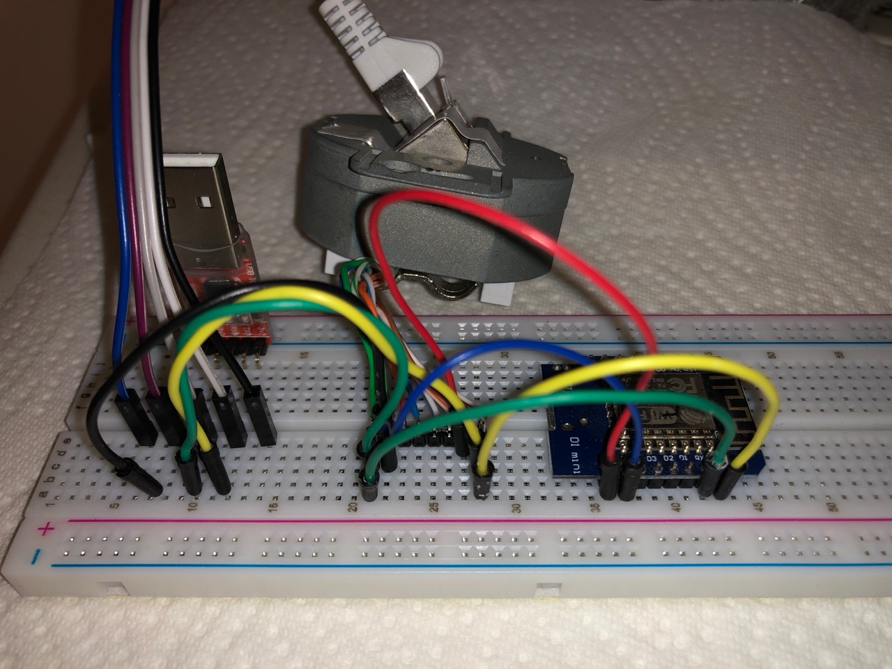

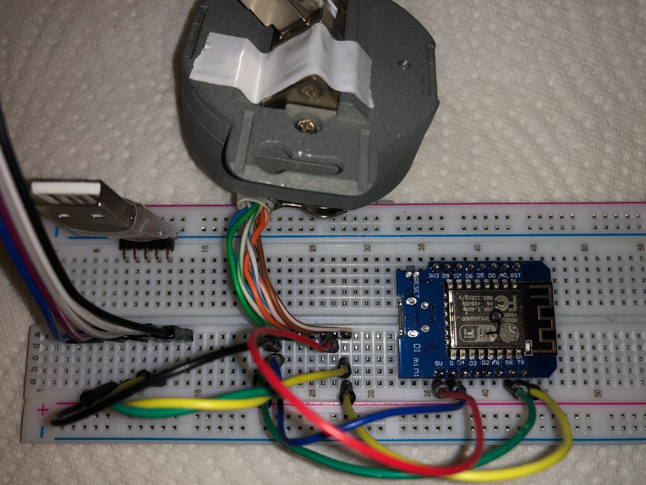

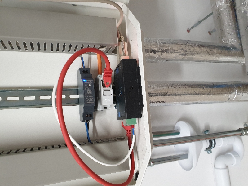

von Mathias A. (mattt)
möchte hier mal eine Erfolgsmeldung geben.
Heizungsregler: Trovis 5573-0003
Firmware V 2.32
Der hat nur eine seitliche Buchse.
Von dieser Buchse gehe ich mit 3m Cat6 Netwerkkabel auf die Konstruktion
im Anhang.
Ganz links ist ein TTL-USB Interface, welches auch funktioniert,
momentan aber nicht mehr angeschlossen ist.
Dann habe ich einen ESP8266 (D1Mini) mit ESPEasy angeschlossen. Der wird
mit 5V vom Heizungsregler versorgt.
Auf dem ESPEasy läuft ein Serial Server, welcher per Telnet auf port 23
angesprochen werden kann. Jetzt kann ich per WLAN auf den Regler
zugreifen.
Momentan versuche ich mich an Perl mit pymodbus. Kommunikation kann
aufgebaut werden, Register kann ich lesen.

von ClearEyetemAA55 (Gast)
ich habe, nach einer ersten intensiven Recherche Anfang 2018 (in deren
Verlauf ich diesen Thread schonmal für mich ausgewertet hatte), ganz
naiv einige Anschaffungen getroffen, um unsere
Samson Trovis 5578
mit FW: 229
HW-Type: 115
ins Lokale Netzwerk einzubinden und damit vom Büro aus per TrovisViewer4
ansprechbar zu machen.
Konkret waren die Anschaffung (s.Anhang)
ATEN SN3101 - Seriell Console Server
https://www.aten.com/global/en/products/kvm/serial-console-server/sn3101/#.W52GMqSbGEc
und
RJ45 zu DB9 Kabel
Natürlich klappt das so -nicht- ootb. Weshalb ich mich nun an Euch
wende, denn
dieser Thread hat seitdem eine, in meinen Augen, sehr erfreuliche
Entwicklung genommen.
Erste Erkenntnisse:
-Trovis 5578 verfügt über einen seitlichen Port der ,laut aktuellem
Handbuch (S.162), Modbus bzw. 485 unterstützt.
https://www.samsongroup.com/de/produkte-anwendungen/produkte/automationssysteme/5578/
Bemerkenswert ist, dass im gedruckten Handbuch (Stand 2016) noch RS232
und RS485 unterstützt wurden. Das komplette Kapitel wurde also in der
Neufassung gekürzt/überarbeitet (Gerne lade ich die alten Seiten als
Scan auch nochmal
separat hier hoch!?)

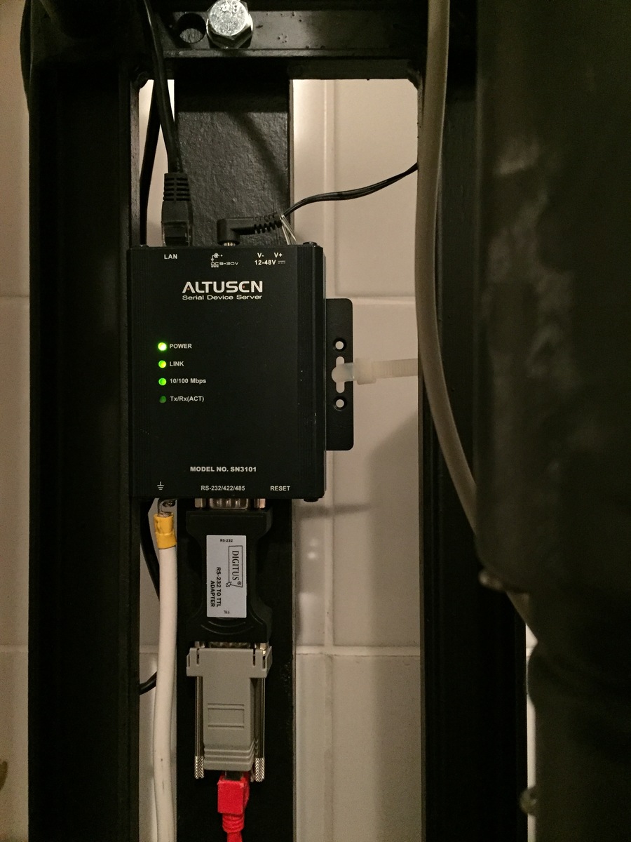

-Der ATEN SN3101 läßt sich problemlos über WEBGUI im LAN ansprechen. Das
einrichten eines Virtuellen COM-Ports (Com1) am Windows-PC ist ebenfalls
erfolgt. Hier kommt man nun an die Frage der richtigen Konfiguration
(Baugrate usw.)
-Das Heizungssteuerungsgerät wurde von mir konfiguriert auf:
Modbus CO6 > F01 - 1
16-Bit-Adresse CO6 > F02 - 0
Überwachung CO6 > F07 - 0
Modbus-Stationsadresse (8 Bit) PA6 > P01: 247
-Eine Option zur Einstellung der Baudrate über das Interface der Trovis
5578 ist augenscheinlich nicht vorgesehen.
So gelingt leider keine erfolgreiche Kommunikation zwischen Trovis 5578
und der Software TrovisView4.
Ideen? Muss ich etwa das RJ45-DB9 Kabel doch selber erstellen?
Um Fehler zu vermeiden, könnte ich natürlich auch erstmal mittels RJ45
zu USB-Adapter lokal mein Glück versuchen (also unter Umgehung des ATEN
SN3101).
Freundliche Grüße

ich verfolge diesen Thread schon eine ganze Weile und möchte mich hier
erst einmal für die vielen Informationen bedanken, die es mir ermöglicht
haben meinen 5573-1 ins heimische Netzwerk zu integrieren.
Im Anhang mein Hardwareeinsatz zur Integration ins LAN zur Info.
Momentan kann ich einzelne Register über die pymodbus Console auslesen
oder mittels Trovis View und per Trovis55Pro App auf den Regler
zugreifen.

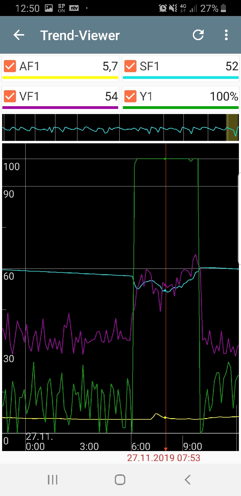

Der "Trend View" (siehe Screenshot im Anhang) der App greift auf die vom
Regler selbst geloggten Daten (ca 1 Tag) zu. Hier scheinen alle
verfügbaren Messdaten in einem Ringspeicher bevorratet zu sein, da man
im "Trend Viewer" eine große Auswahl an Werten zur Verfügung hat.
Meine Frage in die Runde, hat schon jemand versucht diese Regler
LogDaten z.B. täglich auszulesen und zu speichern (Datenbank), um diese
Über einen längeren Zeitraum verfügbar zu machen?
Oder fragt Ihr die entsprechenden Register der Aktualdaten zyklisch ab
und speichert diese dann?
Danke und viele Grüße

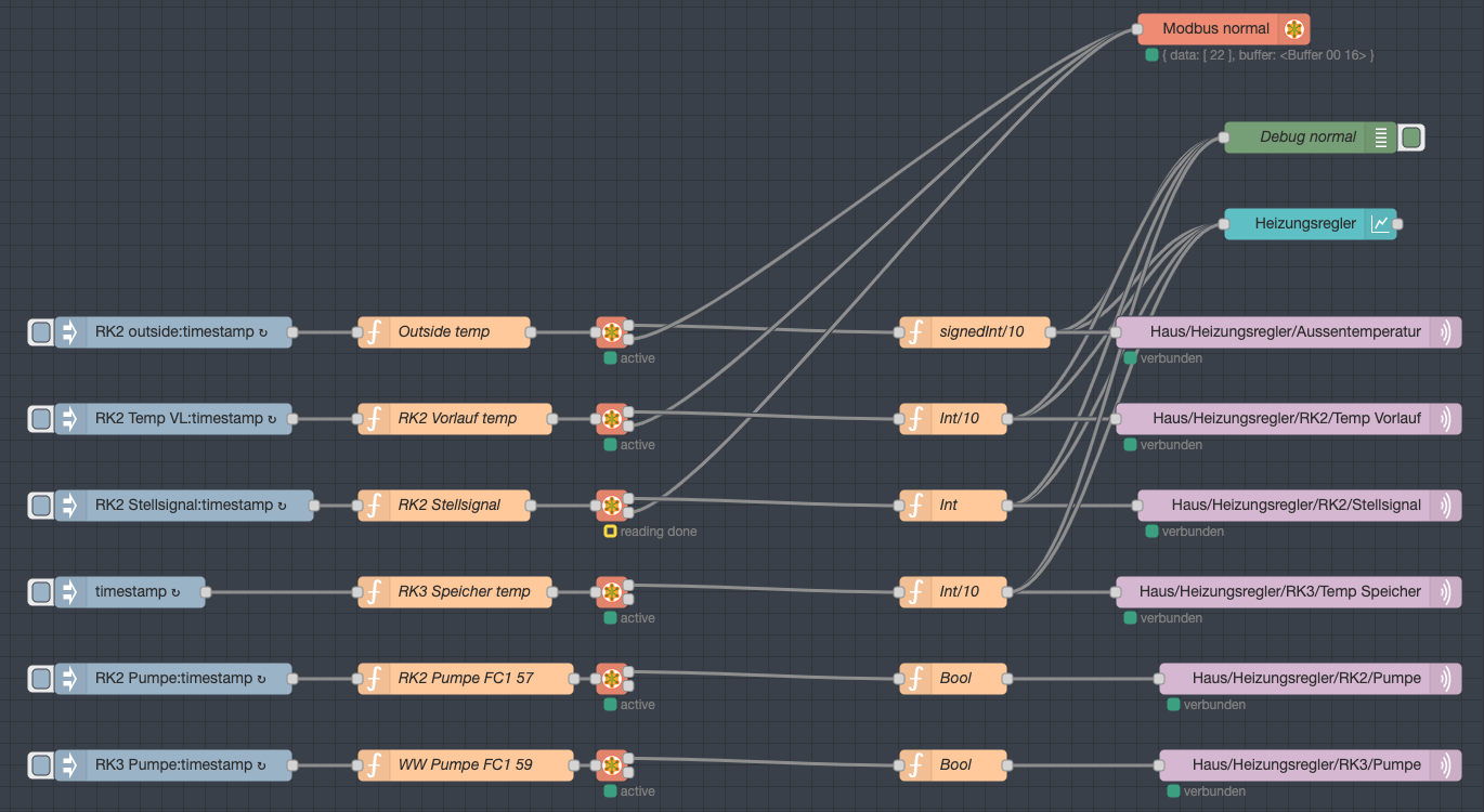

ich verwende inzwischen statt pymodbus zum Auslesen node-red. Hier lese
ich zyklisch jede Minute die Register aus. Anschliessend verteilt
node-red die Daten per MQTT.
Speichern könnte man die Daten dann in einer Datenbank der Wahl.
Register schreiben geht auch, z.B. um die Regelparameter zu verändern.
Ich hatte unter der Woche Kontakt zu einem SamsonMitarbeiter, der mir
versicherte, dass zum Wochenende eine neue Version4.67 für dir Trovis
55XX erscheint. Diese Version ist nun online
https://www.samsongroup.com/fileadmin/user_upload/service/software/TROVIS-VIEW/TV4-557x-v467.zip
Des weiteren habe ich für mein Setup (5578 + AtenSN3101) jetzt noch
einen DB9-RJ45-Adapter besorgt der nicht vorkonfektionert ist (s.
Anhang). Hoffe das ich mit den PINS 2+3/6+7 endlich mein Ziel erreiche.
Habe dummerweise aber mein Multimeter irgendwo verbummelt.
Wie könnte ich denn rausmessen, wo z.B. 5V und GND liegen?
Viele Grüße
von Markus D (Gast)
Hallo! Ja der Adapter sollte perfekt funktionieren! Ich war mir sicher,
ich hatte auf den Beitrag geantwortet, aber der Post ist wohl nicht

Ich habe nun, als letzten Baustein den RS232/TTL-Adapter von Digitus
bestellt, wie er vier Beiträge weiter oben abgebildet ist. Mein Kosten
liegen damit bei 50€.. Den Lerneffekt gibt es gratis obendrauf
von Markus D (Gast)
5? Oder wirklich 50 EUR? Wenn ja, schau doch mal ob Du den nicht
zurückgeben kannst... :-O
--> https://www.pollin.de/p/bausatz-rs232-ttl-wandler-810036
Ich meine aber, der wäre auch gar nicht notwendig. Der RJ45 auf DB9
Adapter sollte für das USR Modell eigentlich reichen. Bei mir
funktioniert es jedenfalls problemlos...
Viel Erfolg!
50€ bezog sich auf die gesamten "Projektkosten". Also RJ45zuDB9-Kabel,
seriell Device Server, TTL-Adapter, Nässeschutzsteckdose+Stromkabel,
Netzwerkdose+Netzwerkkabel usw.. Alles was es eben braucht, um die
Kommunikation letztlich sauber einzurichten.
Markus D schrieb:
> [...] Der RJ45 auf DB9
USR?? :D
Das Wochenende hat leider nur Zeit für 2-3 Tests gelassen. Im
Wesentlichen bin ich aber immer noch ziemlich am rumeiern, wie der
Anhang veranschaulicht:
1. Auszug aus EB_11991_DataMod11_DE004.pdf für das Datamod11 Modem =
PinBelegung RJ45 am Trovis 5578 (?)
2. Pinbelegung am Seriell Device Server (Aten SN3101) = Entspricht
Standard für DB9 (!)
3. Meine Dokumentation vom Versuch, mithilfe des Wikis von Tom, den
RJ45zuDB9 Adapter zu konfektionieren. (?)
Da ich bisher noch keine Funktionalität mit der TrovisViewer Software
hinbekomme, stellen sich mir folgende Fragen:
- Passt 1. soweit? Also kann 5578 RS232 --> USR?
- Muss ich, wie im Wiki angegeben, bei der Verwendung als COM-Port
überhaupt Rxd und Txd kreuzen?
- Und ganz grundlegend: Wie blickt "schaut" man denn eigentlich auf
diese Schemata für die Einbelegung? Von außen/vorne drauf? Weil dann
müsste ich ja die Kabel im zu konfektionierenden Adapter invertieren.
Dort schaue ich schließlich von innen/hinten auf den RJ45er... (diesen
Ansatz habe ich in Abbildung 3 zugrunde gelegt.)
Mindestens an der letzten Frage, merkt man meine fehlende Routine im
Umgang mit solchen Fragestellungen, denke ich mal
von Markus D (Gast)
LOL... GENAU die gleichen Fragen habe ich mir auch gestellt... :-D
Man geht wohl immer von der Draufsicht aus...
Deine Zeichung sieht gut aus. Meine so war es bei mir auch..
USR: Ja, der Hersteller. Gibts bei Ebay für kleines Geld. Habe mir
dieses Teil hier gekauft:
Zusammen mit so einem RJ45-DB9 Stecker/Konverter zum selber
konfektionieren hast Du dann alles was Du brauchst.

Update vom Samson-Service:
"der Regler 5578 hat selber keine RS232 und keine RS485 Schnittstelle.
Der Regler besitzt eine TTL Schnittstelle."

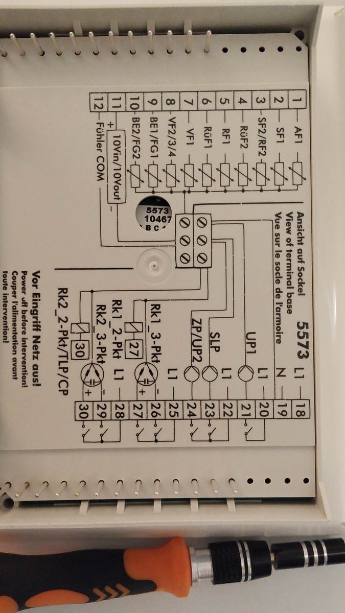

Hallo und vielen Dank für all die Erkenntnisse und Hilfe hier. Ich bin
selber Besitzer einer Trovis 5573 mit Firmware 2.2x.
Ich habe heute mal die Abdeckung abgeschraubt um auf die Suche nach der
ominösen seitlichen Buche zu gehen. Aber alles was ich fand seht ihr auf
den Bildern.
Wenn ich euch richtig verstanden habe, müsste ich mit einem 3,3V TTL
eigentlich irgendwie was auslesen können. Aber wo muss ich mich
ranklemmen? Eine RJ45 Buchse sehe ich nirgends...
von Robert (Gast)
Das Bild wollte ich eigentlich als 2. anhängen. Eine Editierfunktion
habe ich nicht gefunden. Entschuldigt mich.
von Meck (Gast)
Hallo Robert,
Der Anschluss befindet sich frontal betrachtet seitlich links im
Reglergehäuse. Also am dem Teil aus deinem zweiten Bild.Da müsste ein
Plastikstopfen drin sein.
Meck
von Robert (Gast)
Super Danke. Da wäre ich ja im Leben nicht draufgekommen. Habe die ganze
Zeit bei den Schraubklemmen etwas vermutet.
Für alle, die wie ich, den Wald vor lauter Bäumen nicht sehen, hier ein
Bild von der RJ-45 Buchse der 5573-0003 (Firmware 2.32), die sich hinter
einem Plastikstopfen versteckt.

Der kniffligste Teil bei mir war minimalmodbus für Python3. Es kam immer
wieder zu folgendem Fehler:
minimalmodbus.NoResponseError: No communication with the instrument (no answer)
Abhilfe schaffte folgendes:
$ python3
Python 3.8.0 (default, Oct 23 2019, 18:51:26)
[GCC 9.2.0] on linux
Type "help", "copyright", "credits" or "license" for more information.
>>> import minimalmodbus
>>> instrument = minimalmodbus.Instrument('/dev/ttyUSB0', 10)
>>> instrument.serial.baudrate = 19200
>>> instrument.serial.timeout = 0.2
>>> print(instrument.read_register(0, 0))
5573
Und siehe da, es geht.
Nächste Stufe wird jetzt ein ESP-01. Ich würde mir gerne die 5V für den
Betrieb des Chips aus der Anlage ziehen. Kann mir jemand hier vielleicht
sagen auf welchem Pin die 5V bei der 1,2,8 Belegung (Trovis 5573)
anliegen?
Ziel ist es irgendwann aus der Ferne auf
Urlaubsbetrieb/Regelbetrieb/Handbetrieb umzuschalten.
Ist das überhaupt über den ModBus möglich? Hat das schon jemand
probiert? Oder kann man "nur" Werte auslesen?
Vielen Dank euch allen jedenfalls für die großartige Vorarbeit!

Ich habe jetzt einen ESP-01 mit https://github.com/jeelabs/esp-link
geflasht und werde mal zusehen, wo ich noch 3,3V aus der Steuerung
abzwacken kann. Oder ich muss mir 5V runterregeln.
Der ESP-01 ist nicht zufällig 5V tauglich?

von Robert (Gast)
Ich habe jetzt aus den 5V (die ich gemessen habe) von PIN 7 (braun/weiß)
über 2 Kondensatoren und einem IC Voltage Regulator 3,3V gemacht.
Beim löten noch einen kurzen zwischen TX und VCC reingehauen. Gott sei
Dank startet die Steuerung mit einer kurzen Fehlercodeanzeige sofort
neu.
Der ESP-01 zieht im Schnitt knapp 90mA. Das sollte die Heizung
verkraften. Ein 24 Stundentest folgt.
PS: Pinbelegung gilt natürlich für die Trovis 5573.

Ich möchte hier noch kurz den aktuellen Zwischenstand meines Projekts
wiedergeben.
Zur Erinnerung: Trovis5578 --TTL--RS232--TCP/IP-- WINDOWS10
Beitrag "Trovis 5578"
Die Verbindung per virtuellem COMPort über TCP/IP steht. Die Software
TrovisView4 verbindet sich also und es können aktuelle Einstellungen und
Messdaten abgelesen werden.
Danke an die vielen Vorarbeiter.

a) Ganz offenbar liegen ZWEI serielle Schnittstellen auf der
RJ45-Buchse, nämlich neben Modbus noch eine andere
Zweidraht-Schnittstelle auf den Pins Gerätebus A und B.
Wenn der Schalter CO6-F03 =1 steht, spricht die Trovis diese andere
Schnittstelle an, an diese kann man mit dem USB-Umsetzer Truvisview
anschließen.
b) Anleitung:
Trovis 5573 PC Anschluss
Gerät: Trovis 5573, Software Vers. 2.04
USB zu Serial Konverter (FTDI232):
Ft232rl USB To TTL Serial 3 3v und 5v Adapter Module
Use Case:
Anschluss an PC, Win 10, mit Trovis View 4 Vers. 68.x
Anschluss an Trovis 5573:
seitliche RJ45 – Buchse
Die Sicht in dem tollen Wiki ist IN die Buchse, von aussen.
1           2     3     4     5     6     7       8
Ger.BusB | +5V | RxD | CTS | DTR | TxD | GND | Ger.BusA
bn         bn/w   gn   gn/w   bl   bl/w   or    or/w
Die Farben sind die MEINES ex-Lankabels.
Die Schnittstelle sitzt auf Gerätebus A und B mit GND als Masse.
Anschluss an den FTDI232 – Adapter:
RJ45 - Adapter    <->                 FTDI232
Pin1, Gerätebus B, Farbe bn     <->    TxD
Pin 8, Gerätebus A, Farbe or/w  <->    RxD

Sofern man mit Trovis View auf den 5576 zugreifen möchte:
Kommunikationstyp Modbus TCP/IP
im eigenen LAN: IP Adresse 192.168.0.7 Gatewayport 20108
oder von unterwegs mit der URL bzw. IP des Routers

von Volker B. (vb_vb)
ich habe mir nun auch ein USR-DR301 besorgt, komme aber nicht weiter.
Ich habe hier eine Trovis 5573, keine 5576!!
Das macht ja den Unterschied bei dem seriellen Interface,
bei meiner 5573 ist es wohl TTL auf den Pins 1,7 und 8 der seitlichen
RJ45-Buchse. Mit dem seriellen USB - Controller geht das auch.
Aber bei Modbus TCP sagt er immer Kommunikationsfehler oder
inkompatibles Gerät.
Im DR301 habe ich Modbus wie von Rico L. am 24.8. gepostet eingestellt,
ich möchte im lokalen Netz von TrovisView auf das Gerät zugreifen,
stelle also die Kommunikation in TrovisView auf Modbus TCP, Adresse des
DR301 mit Port 8234.
Nichts.
Was habe ich vergessen, was mache ich falsch?
Hallo, nochmal Nachtrag:
kann es sein, dass ich einen RS232 / TTL Konverter zwischenschalten
muss?
Oder wieder ein falscher Gedanke?
Volker
von Rico L. (controlli)
Den 5573 kenne ich leider nicht.
Solange es Zweifel an der grundsätzlichen Kommunikation zum Regler gibt,
könnte man zunächst die einfache Variante vom PC per USB to RS232 mit
Trovis View ausprobieren. Da muss man nicht viel einstellen und kann so
erst einmal die Pins klären.
Für den Test kann man z.B für 4 Euro diesen Adapter verwenden:
https://www.ebay.de/itm/USB-2-0-to-RS232-Serial-DB9-9Pin-Male-Adapter-Cable-VGA-PC-Cellular-Converter/323964078587?ssPageName=STRK%3AMEBIDX%3AIT&_trksid=p2057872.m2749.l2649
Zur Pinbelegung liefert der Forumseintrag alle Informationen oder Links.
Für den Test stellt man in Samson Trovis View 4 unter Optionen -
Kommunikation dann ein: "direkt über serielle Schnittstelle" und wählt
den COM-Port, der vom Adapter belegt wurde.
Wenn Trovis View dann direkt mit dem Regler funktioniert, kann man den
(Um-)Weg mit dem USR-DR301 per Modbus TCP/IP gehen.
RS232 (mit 5V) funktioniert am 5576 ohne Konverter, also direkt zum
USR-DR301 und genauso auch direkt zu dem oben verlinkten Adapter.
Zum 5573 kann ich nichts sagen.
vielen Dank nochmals für die Antworten und die
Arbeit von euch allen!
Mit meiner 5573 geht es jetzt.
Die direkte Kommunikation über USB ging schon vorher,
jetzt habe ich die Modbus TCP Kommunikation über den DR301
und einen dahintergeschalteten TTL-RS232-Konverter hinbekommen.
Ein Max3232 mini reicht, die Versorgungsspannung habe ich von der des
DR301 genommen.
Jetzt alles noch mal sauber aufbauen,
dann probiere ich auch die Steuerung vom Handy,
allerdings nur aus meinem eigenen Netz per WLAN,
das Zeug darf nicht raus ins Internet bei mir.
Wir lernen also:
5573 hat auf den äußeren Pins der RJ45-Buchse eine TTL - Schnittstelle
mit Modbus, während die 5576 eine RS232-Schnittstelle auf den inneren
Pins hat.
Volker
von Jens K. (chatty)
Ich probiere jetzt seit einiger Zeit mit Tasmota@ESP-01 und meiner 5573.
Ich kann die TCP-Bridge (im RTU-Modus) und SMI (periodisches Auslesen
der Register für MQTT) problemlos nutzen, solange die 5573 nichts an
"Stellsignal Rk1" ändert (es klickt dann immer am Regler). Der daraus
resultierende Störimpuls (hauptsächlich beim Öffnen, bei Einleitung der
"Nachtruhe" eher selten) erfolgt nicht nur über Rx/Tx, sondern sogar
wenn nur GND verbunden ist (ohne Verbindung läuft der ESP weiter). Auf
dem ESP muss gar keine Funktion aktiv sein, idle im WLAN reicht schon,
um den Störimpuls zu "verarbeiten" --> er hängt, also nicht mal reboot.
Hat jemand noch eine Idee bevor ich eine Schaltung mit Optokopplern
aufbaue?
PS: ESP läuft mit 100µF Kondensator, 1kOhm an ESP-Tx, 330Ohm an ESP-Rx.
Stromquelle mit PowerBank bringt nichts. 5V bietet die 5573 in ihrer
Buchse nicht an.
Das Stabilitätsproblem lag tatsächlich an meinem Breadboard. Um es
loszuwerden habe ich den Stützkondensator und CHIP_EN direkt an den ESP
gelötet und seit dem läuft er stabil, auch wenn das Relais der Trovis
geschaltet wird. Ich habe mich sogar getraut, wieder die schwache 5V
Leitung zu Speisung meines AMS1117 zu nutzen - schon wenn dieser ohne
Last angeschlossen wird, rebootet die Trovis. Auch das läuft (nach dem
Trovis-Reboot) stabil.
Unterm Strich also was ich wollte: Tasmota@ESP, gespeist durch den
Heizungsregler, sendet die gewünschten Werte per MQTT in die Cloud.
Wenn ich in Tasmota SMI deaktiviere und die Serial Bridge aktiviere,
kann ich die Trovis sogar per RTU-TCP ohne Umstecken erreichen. Mit
einem RTU2TCP-Gateway dazwischen lässt sich dann also sogar Trovis View
und 55Mobile nutzen.
Alles was man braucht ist ein ESP-01 - kostet 0,97€ inkl. Versand.
Darauf Tasmota flashen.
Bei mir sieht's so aus: https://imgur.com/PCpj528

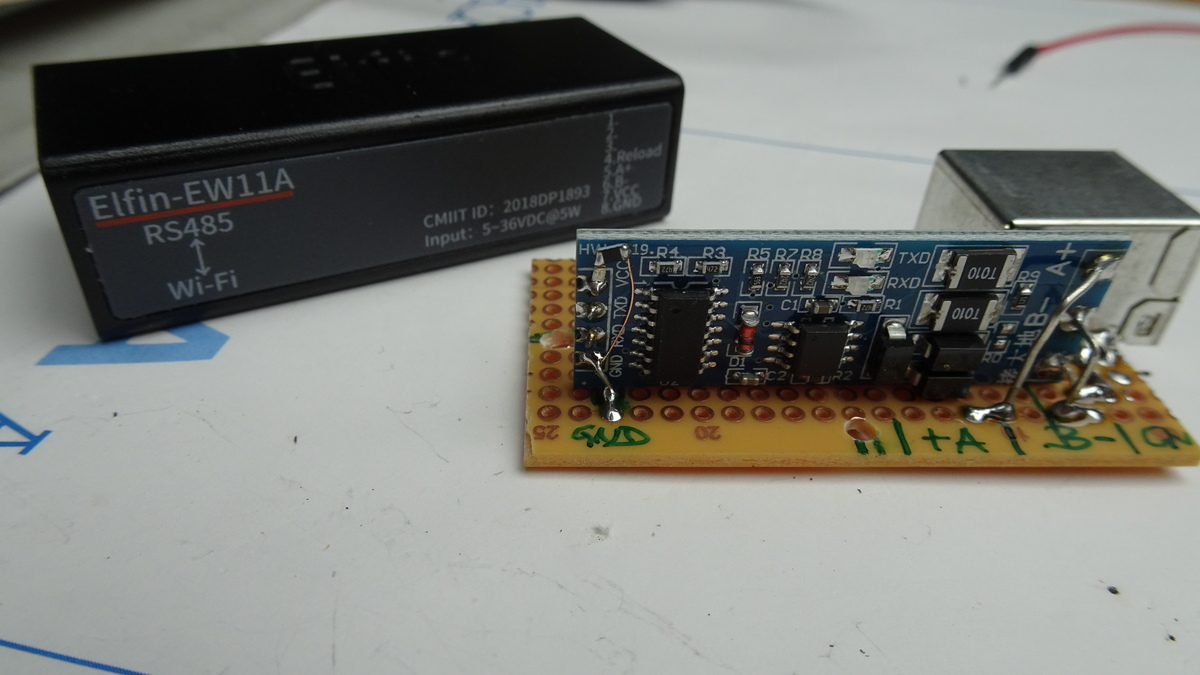

... meine Lösung für 5573....
Ich setze die TTL-RS232 Signale auf RS485 um und bringe die mit einem
Modbus-WiFi Gateway in mein Heinmetz.
Kosten ca. 15€
Verbindung seitliche RJ45-Buchse zum RS485 Umsetzer:
RJ45 (5573) Wandler
     1 ------ TX
     2 ------ GND
     7 ------ +5V
     8 ------ RX
Modbus-WiFi Gateway entsprechend A/B RS485 anschliessen.
Das Gateway läuft nicht mit den 5V aus der Anlage; die resettet sich
auch immer wenn man da zuviel Strom zieht. Also 5-36V für das Gateway
aus separater Stromversorgung. Das Gateway kann ja nun auch weit
abgesetzt von der Anlage plaziert werden.
Mit dem Aufbau läuft auch TrovisView.
Wenn man den 4 Euro Adapter
Ebay-Artikel Nr. 323964078587
hat, bekommt er die Spannung vom PC über USB.
Für die Kommunikation zum Tovis benötigt man dann einen
selbstgebastelten Adapter. Dazu müssen drei Kontakte verbunden werden Rx
TX und Ground.
Man kann zwei alte abgeschnittene Kabel hernehmen, eines mit 9pol DSUB
Buchse und ein Ethernet Patchkabel. Dann die richtigen(!) drei bzw.
sechs Drähte miteinander verbinden.
Details siehe z.B. Beitrag am 07.07.2020 19:17
Die Drähte an den abgeschnittenen Kabelenden kann man wahrscheinlich
auch so abisolieren, verdrillen und mit Isolierband sichern. Geht also
ohne Löten, braucht aber schon ne Menge an Zeit und Mühe.
Fertig konfektionierte Adapterkabel wäre schön, kenne ich aber nicht.
Vielleicht ein anderer Forumsteilnehmer?

Hallo , hab grad Probleme mit der Lösung von Frank.
hab eine 5573-003 und eine 5573-1 (beide mit RJ45-Port)
Hab mir den Pegelumsetzer TTL /RS485 und das Elfin EW11A zugelegt.
Wenn ich mich über das Webinterface des EW11A einlogge und den
AP+STA-Modus einstelle, wie komme ich im Heimnetz auf den EW11A. Derzeit
muss ich immer die Netzwerke manuell umschalten, damit ich etwas
konfigurieren kann.
Wie bekomme ich das Ding zu Laufen damit ich mit TROVIS 55Pro oder
55Home über das Mobi arbeiten kann ?
Über etwas Hilfe wäre ich dankbar
von Tino M. (tino_m)
Hallo Zusammen,
ich verfolge diesen Thread schon seit langer Zeit und bin begeistert,
wie weit ihr mit der Auswertung des Trovisregelers gekommen seit.
Meinen Respekt dafür!!
Ich bin ebenfalls dabei meinen Trovis 5573 (Firmw.-Version 2.00)
auszulesen.
Leider komme ich mit dem Tasmota Smart-Meter-Interface garnicht weiter.
Ein Verbindung mittelts dem Trovis-View 4 hat über die Pins 1 u. 8
problemlos funktioniert (Verbindung erfolgte über USB-UART-Adapter).
Allerdings zeigt das Gerät keine Reaktion wenn ich einen WEmos D1 mit
Tasmota und dem Smart-Meter-PlugIn anschliesse.
Was auch zu keiner Reaktion führte ist, wenn ich via TCP-Serial-Bridge
(egal ob ESP-Link oder Tasmota) eine Verbindung zum 5573 über
Trovis-View via WLan herstellen will.
Dabei habe ich die Modemfunktion ein und ausgeschaltet, was dem
Trovisview absolut egal war, wenn ich direkt an die Anlage mit Kabel
rangegangen bin.
Nur mir der ESP-dazwischen gab es keine Erfolge zu melden.
Habt ihr vielleicht noch eine Idee oder selbst Erfahrungen mit dem
ESP-Modulen machen können, wo ich nochmal hinschauen sollte ?
Ziel ist es eine WLAN-Verbindung zwischen Heizung und ioBroker
herzustellen.
Besten Dank im Voraus.

von Martin M. (mamitry)
Vorsicht bei sehr neuen Firmware-Upgrades:
Ich habe jetzt das Problem, dass Trovis View die Firmware noch nicht
kennt und sich nicht erfolgreich verbinden kann.
Muss wohl warten, bis ein aktuelleres Trovis View veröffentlicht wird.
Was passiert denn, wenn du die Konvertierung startest?
Es passiert nichts. Hab es mehrfach ausprobiert.
