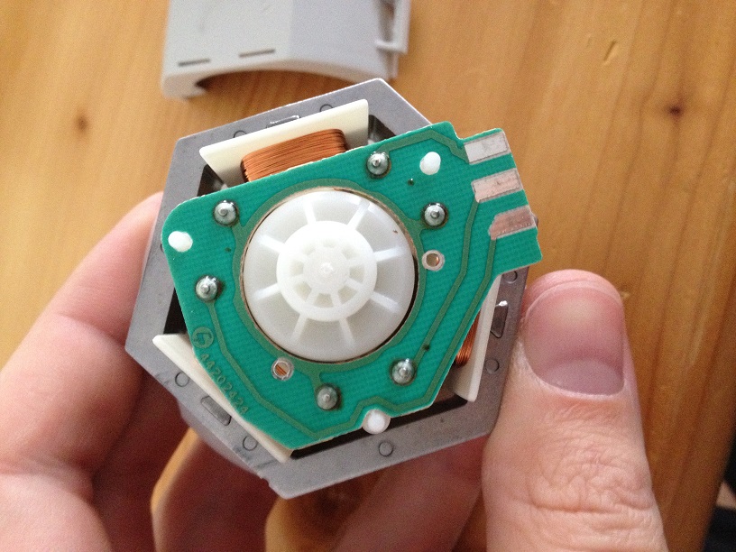

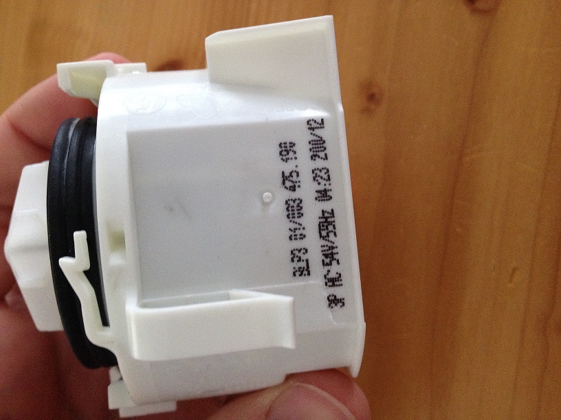

ich habe eine Laugenpumpe aus einem Geschirrspüler bekommen und will
diese wo anders verwenden.
Wie man auf dem Gehäuse sieht, ist die Ansteuerung 3P AC54V/55Hz.
Einfach von 230V auf 54V und wie bei einem Einphasenmotor mit Hilfe von
einem Kondensator die Phasenverschieben herbeiführen?
http://de.wikipedia.org/wiki/Steinmetzschaltung
Der Motor ist in Sterngeschalten, soweit ich das sehen kann.

von Udo S. (urschmitt)
Sieht mir eher mach einem BLDC aus.
von G. H. (schufti)
Test: hüpft der Rotor beim Drehen von einer Position zur anderen ist es
wohl ein BLDC.

Vielleicht hilft es weiter, die Pumpe stammt aus einem Siemens Gerät
von Steve (Gast)
Am Gehäuse steht auch BLP3. Bürstenloser 3 Phasen Motor?

Man müsste doch erkennen können ob der Läufer einen Kurzschlusskäfig hat
oder stark magnetisch ist.
Leider nicht, das Ding ist zu verbaut.
von MaWin (Gast)
Tja, wenn man immer das Billigste vom Billigen zweckentfremden will.
"Diese Pumpe ist ein 'Brushless DC (BLDC) Motor'. Hat 3 Phasenwicklungen
die von der Elektronik angesteuert werden. Das Teil funktioniert nicht
nur zum Pumpen, sondern auch zum Messen der Wasserstand und Druckaufbau.
Man kann so ein Teil nicht an einer externen Spannung legen um es zu
testen."
Kauf dir halt eine normale (Spaltpol-)Laugenpumpe.

von Steve (Gast)
Alles klar. Wollte ja eigentlich nur mal wissen ob man es
Zweckentfremden kann.
Aber da nicht muss ich mir was anderes besoregen.
Danek für die Info, wieder was gelernt =)

von tmomas (Gast)
MaWin schrieb:
> Nein, das Zitat kommt aus dem Netz.
Hachja, wären doch Internetlinks endlich mal erfunden... und
Suchmaschinen erst!!! Hach, wäre das schön...
http://forum.teamhack.de/hausger%C3%A4teforum/p249487-siemens-gs-sn55m500eu-ablaufpumpe-blp300611332-testen/#post249487
von Harry (Gast)
Ich bestätige das jetzt mal: es IST ein 3 phasiger BLDC-Motor :)
