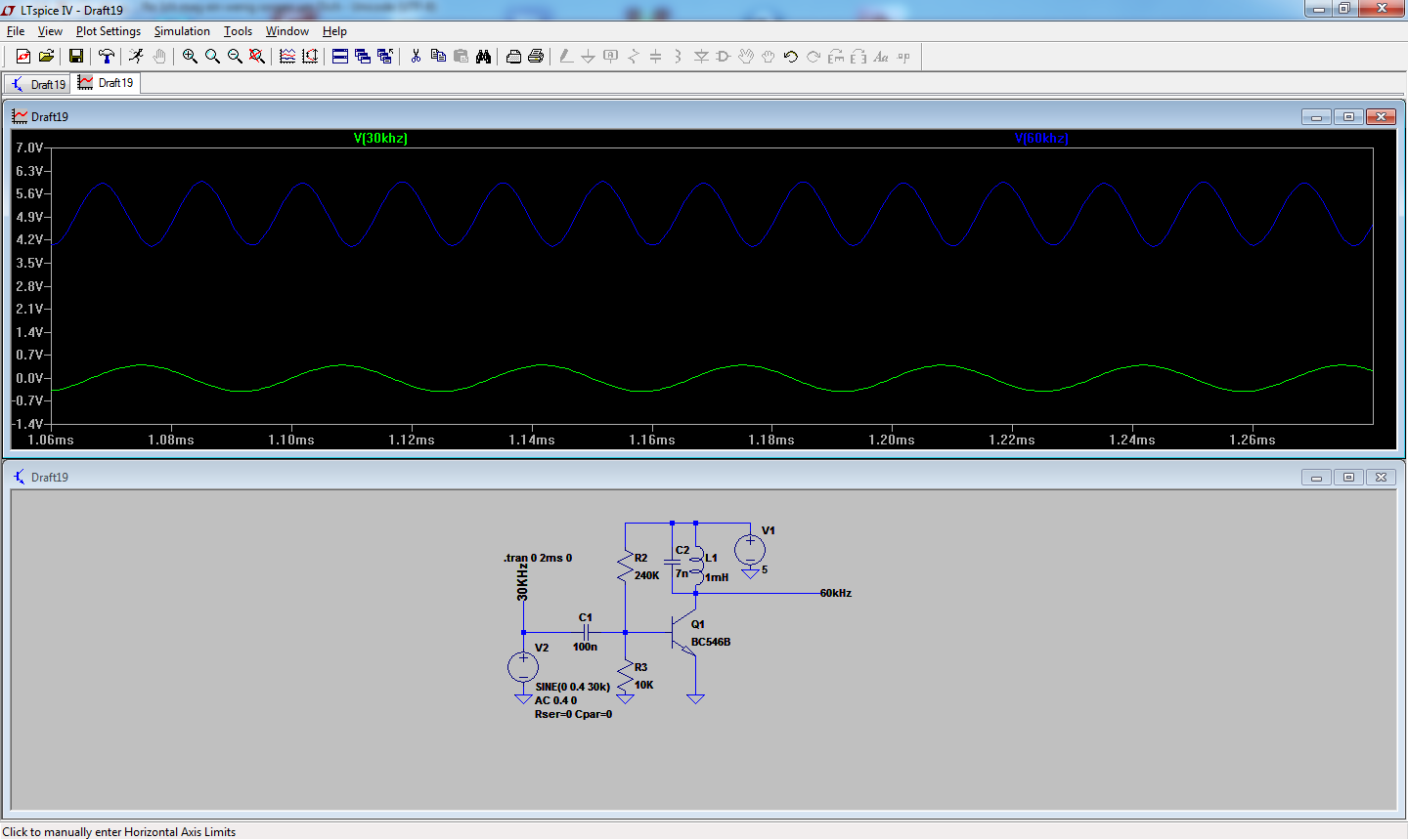

Martin XB schrieb: > Dachte irgendwie, dass man das Verdoppeln von Frequenzen nur mit einem > Mixer machen kann. Jede krumme Kennlinie produziert Oberwellen darunter auch die 2. Die braucht man nur auszufiltern. Also Transistorstufe aufbauen und den Arbeitspunkt so verschieben das die gewuenschte Oberwelle maximal wird.

Helmut Lenzen schrieb: > Verdoppler, verdreifacher Schaltungen oder PLLs. Verdoppler ist mühselig, weil ein nichtlinearer verstärkter Sinus nicht die zweite Oberwelle enthält ;-)
Mike schrieb: > Verdoppler ist mühselig, weil ein nichtlinearer verstärkter Sinus nicht > die zweite Oberwelle enthält ;-) Um Himmels Willen! Hier lesen Kinder mit, wenn die das glauben! Liebe Kinder! Das was Onkel Mike hier sagt stimmt nicht! Geradzahlige Oberwellen entstehen nur keine wenn die Nichtlinearität um den Nullpunkt des Sinus (und nur eines Sinus) symmetrisch gespiegelt ist, ist also praktisch recht unwahrscheinlich dass keine entstehen.
Verdoppler mit einem Transistor. Man sieht schoen wie die 30 kHz aif 60 KHz verdoppelt werden. Damit die 2. Oberwelle maximal wird muss man den Stromflusswinkel durch den Transistor auf 60 Grad einstellen. Das wird mit dem Basisspannungsteiler gemacht.
