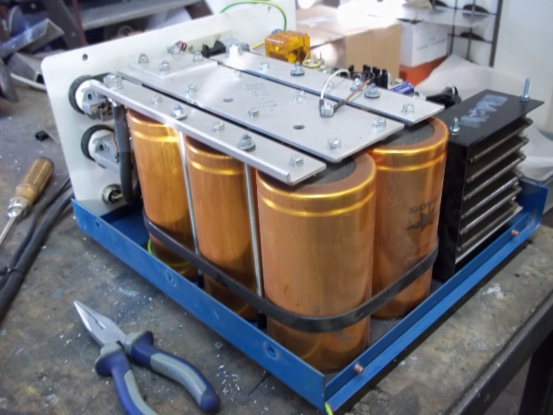

Kann ich an diesem Lüfter das ( die ) Kugellager tauschen ? Hat hier schon mal einer so ein Teil zerlegt? Der Lüfter gehört zu einem Bolzenschweißgerät. Grüße Bernd

Paul, das Problem: Am Mittwoch muss das Teil laufen. Das Geräusch ist zwar eindeutig, aber einen Tag wird das Lager hoffentlich noch durchhalten. Danach hätte ich 3 Wochen Zeit zur Reparatur. Angefügt habe ich noch ein Bildchen. Da sollte man die Finger weglassen:) Grüße Bernd

Bildchen? Von niedlichen Kondensatörchen, Kühlkörperchen und Zängelchen?

Hier ist ein neuer Lüfter angebracht, das Problem ist nur, dass EBM- Papst die Kodierung geändert hat. Da muss ich jetzt mal suchen, passenden Ersatz zu finden. Aber das ist ja einfach. Schlimmer fand ich vor ein paar Wochen den Lüfter meines Heizkessels. ( Auch von EBM , Vissmannkessel ) da ärgert es tierisch, dass man das defekte Lager nicht tauschen kann. Der Ersatzlüfter scheint heftige Goldanteile zu haben. Grüße Bernd
Was für Kodierung? Schraub doch erst mal den Deckel ab. Da geht doch noch nichts kaputt und man kann sehen, ob man überhaupt wechseln kann.

Stefan M. schrieb: > Es ist kaum anzunehmen, dass die Leistung des Lüfters ständig voll > benötigt wird. > In vielen industrietauglichen ( professionellen ) Geräten ist ein Lüfter > eingebaut, obwohl man sich manchmal fragt, was das soll. > > Schlimmes Beispiel: Waverunner Oszilloskop. > Eine Fahrt mit dem Zug durch einen Tunnel ist leiser. ( und billiger ) > Das Oszi schaltet man entnervt aus, sobald die Messung vorbei ist. > > Geht sowas nicht auch ohne Lüfter? > Und @ Bernd: > Falls das Dein eigenes Schwißgerät ist, schau mal genau rein, ob nicht > auch ein etwas grösseres Kühlblech möglich ist. > Dann kann evtl. der Lüfter ganz wegbleiben. A: Neuer Lüfter ist da, wird morgen eingebaut. Eigenartig ist ja, dass der Lüfter schon kaputt gegangen ist. Das Schweißgerät hat höchstens einhundert Betriebsstunden. Da ist wohl das Fett in den Lagern vorher an Altersschwäche ge- storben. ( Bj. 1986 ) B: Der 2000 W Heizlüfter hinter dem Ventilator ist das Problem. Die Wärme muss weg. ( Das " Kühlblechle " auf der Platine könnte auch ein wesentlich kleinerer Ventilator packen. ) Wozu ist die Heizung da?. Beim Abschalten des Gerätes müssen die voll geladenen Kondensatoren unschädlich entladen werden. Da glüht das Teil. Grüße Bernd

Harry schrieb: > Bei so einem Problem schaut man doch nur: > - Abmessungen ? > - Spannung ? > - vielleicht Leistung > - in diesem Fall: hoher Luftdurchsatz > > --> bestellen > > Da braucht man doch keinen speziellen Ersatztyp Genauso habe ich das gemacht. Hätte ich vorher gewusst, das ein Ersatz mit 17,-€ zu erledigen ist, hätte ich gar nicht gefragt. Defekte Kugellager sind bei uns ( Firma ) täglich Brot. Da wird grundsätzlich erst mal geschraubt. Aber bei dem Preis wäre das sinnlos. Und wegen dem Lüfterlärm, das hört man in der Schlosserei nicht, da musst du mit der Hand den Luftzug prüfen. :) Grüße Bernd
