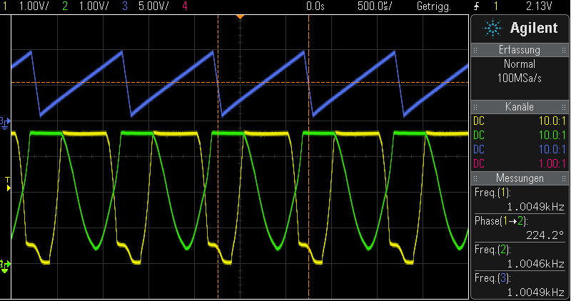

von Sebastian W. (scorpion_26)
Ich habe heute meine Module vermessen.
Kanal1: Sig1 nach meinem Vertärker
Kanal2: Sig2 nach meinem Vertärker
Kanal3: Ansteuerung des Vtune mit Sägezahn(Low:0,5V High:10V)
Ich hätte eig. eine abstandabhängige Frequenz an den Signalausgängen
erwartet, nur bekomme ich ein "Rechtecksignal" mit der gleichen Frequenz
wie die Modulationsfrequenz.
Kann mir vll jemand sagen, was ich falsch mache? Hab ich hier einen
groben Denkfehler?
mfg
Scorpion

Nein, ich bin immer noch dabei mich mit dem Thema auseinander zu setzen.
Ich hab nun das ankommende Signal mit einer FFT ausgewertet und kann nun
mit Hilfe der verschiedenen Frequenzen eine abstandsabhängige Frequenz
generieren. Problem ist aktuell, dass ich nur große oder gut
refelektierende Objekte erkennen kann, andere gehen leider im Rauschen
unter.
Kennt jemand eine Möglichkeit dieses Rauschen zu unterdrücken?
