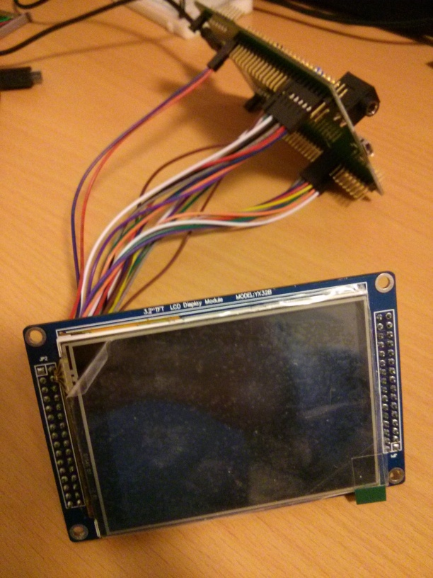

Hallo, ich versuche nun schon seit Tagen ein Display mit SSD1289 Displaycontroller anzusteuern. Leider gibt es dabei ständig Glitches und Darstellungsfehler. Heute hatte ich endlich die Möglichkeit mir das Problem mit einem Oszilloskop anzuschauen und habe dabei Störungen auf den CS, RD und RESET Leitungen festgestellt, die jeweils immer dann auftreten wenn der WR Pin umgeschaltet wird um den nächsten Pixel zu übertragen. Die Störung sieht nach einer gedämpften Schwingung aus und hat etwa 500mV Amplitude. Das Display wird von einem STM32F4Discovery Board angesteuert und ist mit ca. 15cm langen Jumper Kabeln damit verbunden. Ich habe nun 100nF Kondensatoren zwischen RESET und GND, RD und GND, CS und VCC direkt am Display angeschlossen und nun funktioniert alles. Trotzdem bin ich mit der Lösung nicht wirklich zufrieden und die Ursache der Störungen ist mir auch nicht klar. Gibt es eine bessere Möglichkeit die Leitungen zu entstören oder sind 15cm Kabel bereits zu lang?
Sebastian V. O. schrieb: > oder sind 15cm Kabel bereits zu lang? Je nach Aufbau/Verlegung, Masseverhältnissen, STützkondensatoren, Reflexionen usw. könnte da schon einiges möglich sein.
Sebastian V. O. schrieb: > Ich habe nun 100nF Kondensatoren zwischen RESET und GND, RD > und GND, CS und VCC direkt am Display angeschlossen Und wo ist der Kondensator zwischen Vcc und GND? Das ist der wichtigste überhaupt. Sebastian V. O. schrieb: > die Ursache der Störungen ist mir auch nicht klar Kurzzeitiger Zusammenbruch der Spannung beim Schalten. Dafür ist oben genannter Kondensator. Nennt sich Stützkondensator. Sebastian V. O. schrieb: > oder sind 15cm Kabel bereits zu lang? Nein. mfg.
Thomas Eckmann schrieb: > Und wo ist der Kondensator zwischen Vcc und GND? Das ist der wichtigste > überhaupt. Den habe ich natürlich als erstes probiert, ändert aber genau gar nichts an den Störungen auf den anderen Leitungen. Auf der Platine mit dem Display und auf dem STM32F4Discovery sind ja hoffentlich Stützkondensatoren an den µCs.
Sebastian V. O. schrieb: > Ich habe nun 100nF Kondensatoren zwischen RESET und GND, RD > und GND, CS und VCC direkt am Display angeschlossen und nun funktioniert > alles. Du hast jetzt nicht wirklich 100nF an RD und CS hängen, oder?

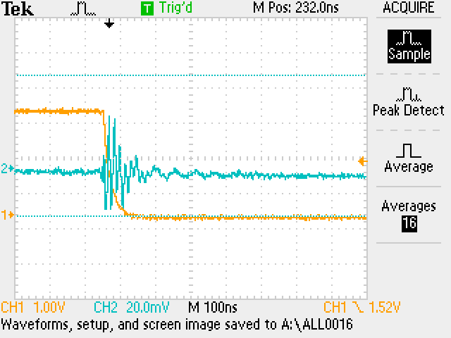

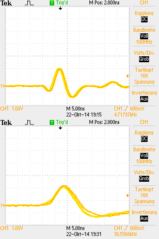

Ich habe vorhin mal versucht die Differenz zwischen den Ground Planes am Display und Discovery Board zu messen. Auf Kanal 1 ist dabei der WR Pin, gemessen am Discovery Board, und Kanal 2 die Differenz der Massen. Das Ganze habe ich bei zwei verschiedenen Flankensteilheiten gemessen. Wie man sieht ist dort ganz schon was los. Interessanterweise ändert sich die Steilheit der Flanke vom WR Pin aber kaum. Außerdem habe ich noch die Versorgungsspannung am Display gemessen (GND_VCC.png).
Meiner Meinung nach ein klarer Fall von Ground-Bounce, verursacht durch die Induktivität der Verbindungsleitungen. Beim Eintreffen des WR-Signals zieht das Display einen kurzen Strompuls, der zu einer hochfrequenten geämpften Schwingung führt. Ausführliche Beschreibung hier: http://www.analog.com/library/analogdialogue/archives/41-06/ground_bounce.pdf Ich würde mal versuchen, zu jeder Signalleitung eine Masseleitung mitzuführen, idealerweise die beiden Drähte verdrillen. Ebenso Vcc und GND zum Display dicht nebeneinander und verdrillen. Alternativ Flachbandkabel, wo jeder zweite Draht ein Massedraht ist.
Vor Allem die Verorgungsleitungen verstärken und am Display gut blocken. In den WR 10-100 OHM in Serie sollten den Spike begrenzen, zur not per RC-Tiefpassglied die Flankensteiheit reduzieren.

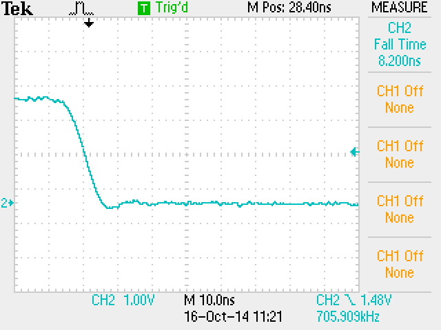

Sehe ich das richtig, dass bei deiner Messung 1 Grid= 100ns sind?? Das würde ja bedeuten, dass die Flanke vom WR schön gemächlich in > 50ns daherkommt? Das ist aber extrem langsam und völlig untypisch. Bei einem einigermaßen modernen Bauteil hätte ich erwartet, dass die Flanke in kleiner 5ns durch ist. Da stimmt meiner Meingung nach noch an ganz anderer Stelle etwas nicht. Kannst du mal bitte aufzeigen, welchen Weg der WR-Pin vom Prozessor bis zu deinem Tastkopf nimmt? Also welche Bauteile/Stecker/Kabel sind da "beteiligt"?
Ach ja.. und was "kann" dein Oszi und dein Tastkopf? Nicht, dass wir uns hier über Bilder unterhalten, die mit nem 20MHz-Oszi aufgenommen wurden ;-)

Sebastian V. O. schrieb: > Den Tastkopf habe ich direkt an den Pinheadern (PE11 Pin) vom Discovery > Board angeschlossen. Dich interessiert doch aber, wie das Signal am Display aussieht, oder? Also der WR-Impuls wird doch vom Discovery-Board erzeugt und soll dann beim Display die Übernahme der Daten bewirken. Oder habe ich das falsch verstanden? Dann wäre es doch sinnvoll, dort zu messen, wo es drauf ankommt. Also am Display gegen die Masse am Display. Nur dann weisst, du, ob das Signal, welches das Display "sieht" noch gut genug ist. 100MHz-Oszi? Bissle schlapp, um solche Flanken zu messen, aber noch kein Grund, der erklären würde, dass die Flanke 50ns braucht. Klemme doch mal einfach das Display komplett ab und wiederhole dann die Messung von gestern (also WR-Pin am Ausgang des Discovery-Boards gegen Masse des Discovery-Boards)
Und bitte krame mal den Schaltplan vom Discovery Board raus und sage uns, was zwischen µC-Pin und Messstelle alles ist.
Hab ihn mir gerade selber aus dem Netz gezogen. So wie es aussieht, gehen die Pins direkt auf den Stecker. Meines Erachtens darf die Flanke dann nicht so flach sein. Sicher, dass du am Oszi nicht so ne Bandbegrenzung von 20MHz aktiviert hast? Außerdem fällt mir auf, dass die 3,3V über einen LDO erzeugt werden. Der kann 150mA. Nur für den Fall, dass du das Display damit betreibst..
Schlumpf schrieb: > Dich interessiert doch aber, wie das Signal am Display aussieht, oder? > Also der WR-Impuls wird doch vom Discovery-Board erzeugt und soll dann > beim Display die Übernahme der Daten bewirken. Oder habe ich das falsch > verstanden? Ne das ist schon richtig, allerdings war das WR-Signal auch eher dazu gedacht um zu zeigen, dass die Störungen und Wechsel des WR-Signals zeitgleich stattfinden. Vermutlich ist auch nicht das WR-Signal alleine Schuld, da ich auch fast zeitlich die neuen Pixeldaten ausgebe. Es scheint auch einen Zusammenhang zwischen dem anzuzeigenden Bild und den Störungen zu geben. Wenn ich z.B. die unteren (oder auch oberen) 8 Bit der 16 Bit Pixeldaten konstant halte läuft es auch ohne Glitches. Schlumpf schrieb: > Klemme doch mal einfach das Display komplett ab und wiederhole dann die > Messung von gestern (also WR-Pin am Ausgang des Discovery-Boards gegen > Masse des Discovery-Boards) Mal sehen wann ich das schaffe. Ich hab selbst kein Oszi und die Messung habe ich der Uni durchgeführt. Ich werde aber wohl nacher nochmal hinfahren und dann ein Oszi für ein paar Tage leihen. Eventuell kriege ich dann auch eins mit mehr Bandbreite.
Schlumpf schrieb: > Sicher, dass du am Oszi nicht so ne Bandbegrenzung von 20MHz aktiviert > hast? Ja ziemlich sicher. Schlumpf schrieb: > Außerdem fällt mir auf, dass die 3,3V über einen LDO erzeugt werden. Der > kann 150mA. Nur für den Fall, dass du das Display damit betreibst.. Display wird über das Discovery Board mit Strom versorgt, allerdings braucht das Display weniger als 20mA. Das sollte noch drin sein (Der gesamte über USB gezogene Strom beträgt ~120mA). Zur Sicherheit habe ich es gerade noch über andere Stromversorgung angeschlossen und das ändert auch nichts.

Na ja, aber ein Längs-R in einer Steuerleitung verhindert keinen Ground-Bounce. Denn der wird immer durch eine große Stromaufnahme hervorgerufen. Diese große Stromaufnahme kann synchron mit dem WR-Impuls auftreten, da z.B. intern im Chip mit dem WR-Impuls etwas angestoßen wird, was ordentlich Strom zieht. Aber eine steile Flanke an einem hochohmigen Eingang erzeugt keinen Ground-Bounce. Und die internen Schaltvorgänge sind unabhängig von der Flankensteilheit eines Eingangs. Ich würde sogar soweit gehen, zu behaupten, dass eine flache Flanke zu einer großeren mittleren Stromaufnahme am Pin führt, als eine steile. Ich bin davon ausgegangen, dass du dir die Oszillogramme angeschaut hast. Denn wenn man die anschaut, würde man nicht dazu raten, die Flanken abzuflachen :-) Und, hast noch eine Idee, woran es liegen könnte? Der Bounce zwischen den Masselagen könnte sich auch als eine Fehlmessung herausstellen. Und da das WR-Signal jetzt bei einer richtig durchgeführten Messung gar nicht mehr so schön aussieht, wie auf den erten Bildern, würde ich auch zuerst in dieser Richtung weitermachen. Wenn man die beiden Bilder anschaut, dann ist es auch plausibel, dass es in der langsamen Einstellung funktioniert und in der schnellen nicht. Wofür ich aber immer noch keine Erklärung habe ist, dass die Störungen weg oder geringer sind, wenn man in einem Pixel weniger Bits ändert. Das leuchtet mir noch gar nicht ein, wo da der Zusammenhang sein soll. Mit der unruhigen WR-Leitung kann das meines Erachtens nichts zu tun haben. Echt rätselhaft.
Ich habe in zwei Richtungen gedacht. 1.Schwache Versorgung mit Anhebeung des Ground aufgrund erhöhter Stromspitzen, Gegenmaßnahme: Leitungsverstärkung (verringerung der Leitungs/ Übergangwiderstände)und auffangen der Stromspitzen durch bessere Blockung. 2. Überschwingen auf der WR, Gegenmaßnahme: Dämpfung Aber du hast Recht. Das Oszilogramm gab das nicht her. Die Bilder bedienten nur nur Punkt 1) Das fiel mir später auch auf. Aaber mir war das mit dem Überschwingen nicht zu unplausibel als dass ich auch hier schon den Vorschlag brachte. Nun die Strategien sind Standard. Namaste

Die gewünschte hohe Übertragungsgeschwindigkeit und die unbestimmte Impedanz des Drahtverhaus passen ganz schlecht zusammen. Ich würde hier kleine Adapter für Flachbandkabel bauen, damit alle digitalen Signale zwischen diesen beiden Modulen mit bestimmter Impedanz verbunden sind. Beispiel 3V3-D0-GND-D1-GND-...D15-GND-WR-GND-RD-GND-RE-GND-RESET └──║──┘ Alle digitalen Signale dieser Verbindung können dann gleichmäßig mit Widerständen im Signalweg bedämpft werden. Erfahrungsgemäß wird ein Wert irgendwo zwischen 33Ω und 120Ω ein guter Kompromiß zwischen Dämpfung der Überschwinger und Geschwindigkeit werden.

Sebastian V. O. schrieb: > Wenn man ein wenig an den Kabeln wackelt werden die > Störungen mehr oder wenn man sie zusammen drückt, sodass sie dicht > nebeneinander verlaufen wirds etwas besser. Dann würde ich erstmal dieses Problem angehen. Schaue, dass du die Verbindung wirklich sauber hinbekommst. Helges Vorschlag halte ich für sehr gut. Jedes Signal hat einen sauberen Bezug und somit eine definierte Impedanz. Eine schneller Versuch wäre auch, die Kabel ordentlich nebeneinander zu legen, wie wenn es ein Flachbandkabel wäre und dann so zu fixieren (Klebeband). Das ganze dann in Alufolie wickeln und diese beidseitig an Masse klemmen (kurze Leitung) Vielleicht habt ihr ja an der Uni sogar selbstklebende Kupferfolie. Die kannst du sogar löten. Allerdings riskierst du dann ggf ein Übersprechen zwischen den Leitungen. Daher wäre ein direkter Umbau auf Helges Vorschlag vielleicht am sinnvollsten. Und wenn du dann schon am Basteln bist, könntest du darüber nachdenken, zumindest die Steuersignale am Display über Schmitt-Trigger wieder "sauber" zu machen. Wenn der WR-Impuls zeitlich weit genug von Schaltzeitpunkt der Datenleitungen weg ist, dann ist ein R in den Datenleitungen nicht unbedingt erforderlich. Auf das Umschaltsignal zwischen Pixelspeicher und Zeilenregister (RS) würde ich auch ein Auge werfen. Ebenso drauf achten, dass das Reset-Signal sauber ist. Für das Hin- und Herschalten zwischen den Anzeigegrößen habe ich allerdings auch keine Erklärung.
Sebastian V. O. schrieb: > Wohl nicht auf Lochraster Warum nicht? Schlechter als dein Drahtverhau wird das sicher nicht :-)
Wenn eh eine kleine Verbindungsplatine mit kurzen Signalwegen kommt, ist das Phänomen wahrscheinlich nicht mehr sichtbar. Nach dem Glaubenssatz[*] Leiterinduktivität=1nH/mm hättest du grob 150nH. Jeder Impuls koppelt auf die Nachbarleiter und stößt eine gedämpfte Oszillation an aus dem Schwingkreis Leiterinduktivität + IC-Eingangskapazität. Widerstände im Signalweg können diese Oszillation ausreichend abschwächen. [*] "Glaubenssatz", weil die geometrische Anordnung Leiter + Rückleiter sowie Leiterquerschnitt unberücksichtigt sind. Es können auch 20% oder 300% dieses Schätzwertes sein.
Helge A. schrieb: > Wenn eh eine kleine Verbindungsplatine mit kurzen Signalwegen kommt, ist > das Phänomen wahrscheinlich nicht mehr sichtbar. Nein keine Verbindungsplatine sondern eine eigene Platine komplett mit STM32 Mikrocontroller usw. drauf. Das Discovery Board ist nur für erste Gehversuche um überhaupt die Machbarkeit und benötigte CPU Leistung abzuschätzen. Ich will mir darum nicht zuviel Arbeit machen. Die allgemeine Meinung scheint ja nun zu sein, dass meine Verkabelung das Problem ist und nicht für mehr als Low-Speed ausreicht. Ich werde aber noch versuchen mir auf Lochraster irgendwas mit Flachbandkabeln zu bauen und ab Montag nochmal ein paar Oszi-Messungen durchführen.
Dann sieh zu das du zwischen je zwei Signalleitung einen Massesteg bringst. Und sieh profilaktisch im neuen/zwischenboard je Signalleitung einen Dämpungswiderstand mit Möglichkeit einer Lötbrücke vor. ;) Der Drahtverhau ist jedenfalls eine Zumutung für einen kontinuierlichen Datenstrom. Und die Versorgung des Displays steht auch auf sehr wackliegen Füßen soweit ich das überblicke.

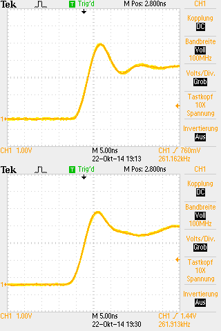

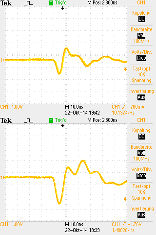

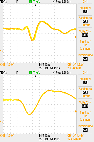

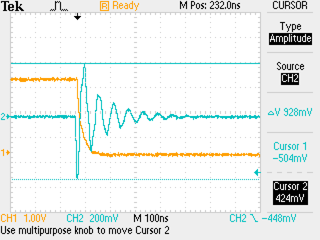

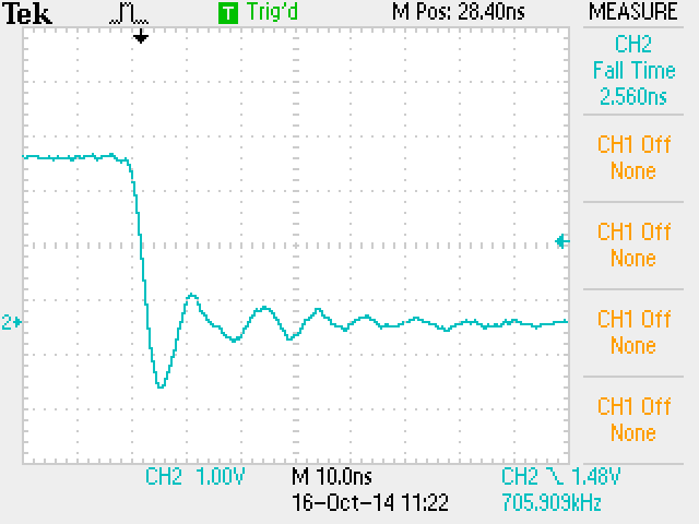

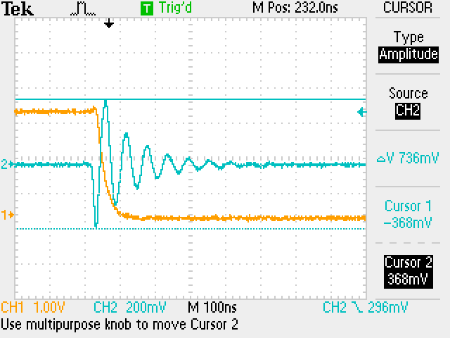

So ich bin jetzt endlich nochmal dazu gekommen mich mit dem Display weiter zu beschäftigen. Seit Montag habe ich leihweise ein Oszi hier aber die korrekte Messungen mit 10x Dämpfung sahen nicht wesentlich anders aus, daher habe ich nicht nochmal hier geschrieben. Ich habe mir dann in mehreren Stunden Arbeit auf Lochraster einen Adapter gebaut um Flachbandkabel zu benutzen und jede zweite Ader auf Ground zu legen. Der Adapter sieht zwar auch ziemlich chaotisch aus, da die Pinouts vom µc und Discovery Board ziemlich verstreut liegen. Allerdings funktioniert das Display nun mit diesem Adapter und allen einstellbaren Flankensteilheiten. Ich habe dann nochmal ein paar Messungen mit dem Oszi gemacht und Signale mit dem alten Aufbau verglichen. In den angehängten Bildern ist oben jeweils der neue Adapter und unten der alte Aufbau mit Jumper Kabeln. Zuerst habe ich nochmal die Differenz zwischen Ground am Display und am Discovery Board gemessen (GND.png). Außerdem noch verschiedene Signale am Display (RESET.png, CS.png und WR.png). Hier fällt mir auf, dass die Störungen mit dem neuen Adapter zwar generell kleiner sind allerdings ist immer noch ganz schön viel los.
Der Rest an Schwingungen bzw. Überschwingern ergibt sich aus der (kleiner gewordenen) Leiterinduktivität und der Kapazität der IO-Pins. Ich vermute, du hast noch keine Widerstände in die Signalleitungen eingebaut? Immerhin funktionierts ja so schon mal :)
Ja genau das ist noch ohne Widerstände in den Leitungen. Hätte ich eventuell dazu sagen sollen. Ich bin jetzt zwar auch froh, dass es erstmal läuft aber ich glaube fast irgendwas anderes ist immer noch faul. Ich hatte mit dem Oszi auch nochmal meinen alten Aufbau mit dem ATxmega Board untersucht und auch dort viele Störungen gemessen, obwohl der Aufbau ziemlich sauber ist. Flachbandkabel (zwar ohne Ground zwischen jeder Ader) zwischen Display und Platine und am Display eine gefertige Adapterplatine. Ich habe mir jetzt auch das gleiche Display, das mein Kollege besitzt, bestellt.
