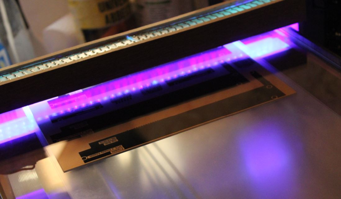

Eine schwarze Fläche mit einer speziellen Dye Tinte auf Spezialfilm ist auch nach 15 min unter einem 400W UV Brenner noch Kontrastgebend. Das ist der feine Unterschied zwischen Pigmentbrocken und Farbstoffmolekühlen. Zu mehrfach auf ein und die selbe Folie drücken oder Zonertransfer erspare ich mir jeden Kommentar. Es kommt natürlich auf die Ansprüche an. In einer Schüler-Bastelbude wo nicht MSOP oder TQFP144 verarbeitet wird hat ein Laser sicher seine Berechtigung für eine Reprovorlage. Für welchen Zweck auch immer.

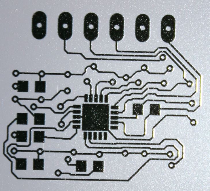

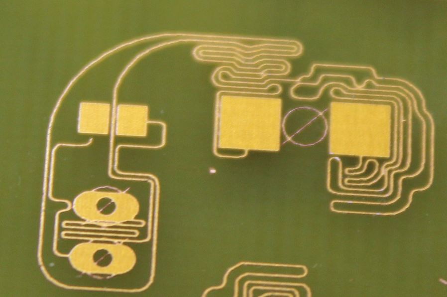

die SMD Matrix zeigt 0,15mm Bahnen, das Krickelackrack war nur ein Test... der aber misslang, die Bahnen waren zum Teil zu eng. Weitere 2mil Bilder mache ich mal am WE mit dem Film. Bevor einer fragt: Ich drucke auf Avery 2502

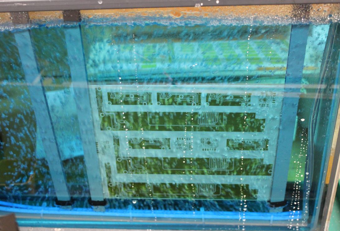

Harry schrieb: > Bülent C. schrieb: >> Uli schrieb: >>> wer druckt denn doppelt? >> >> Ich ;-) Nämlich zweimal auf die gleiche Folie > > Den Drucker will ich sehen, der exakt 2x an die gleiche Position druckt Würde ich auch gerne sehen, bitte mach mal ein Bild. Wie deckungsgleich ist der Ausdruck, bis wieviel mil kommst Du runter? > @Uli: Wie lange hält dein Ätzbad ? Mittlerweile verwende ich nur noch 200x150mm oder für ein €-Kartenmaß eine Nummer größer (175x125mm) da am Halter in der Säure das Kupfer schlechter weggeäzt wird und zum Teil noch stehen bleibt wenn der Rest schon fertig ist. Wenn man die Platine zu lange in der Säure lässt kommen dann gerne bei sehr kleinen Leiterbahnen Unterätzungen. Dann lieber etwas großzüger ätzen und die Säure dann halt öfter wechseln. Ich wechele auch erst wenn sie wirklich dunkelblau ist und die Ätzzeit sich startk verlängert hat. Ich ätze so 3-4 Platinen im Monat und tausche nach ca.12-15 Platinen (4-5 Monaten) die Brühe aus. Man muss auch berechnen das die Säure nach Monaten sich durch Verdunstung reduziert. Der Küvetteninhalt fasst 2Liter, gut 1/3 ist aber nach ein paar Monaten weg.

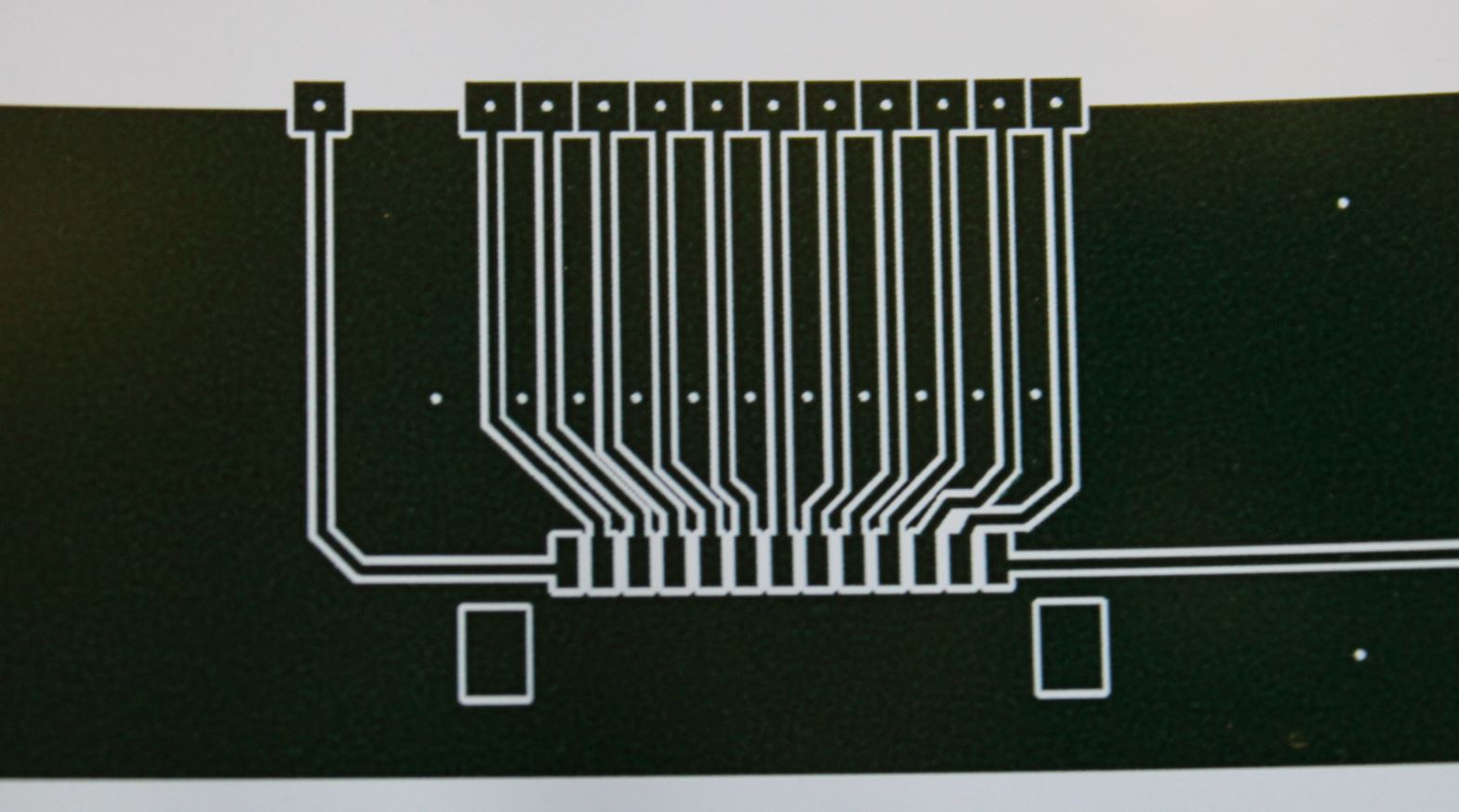

Da ich heute wieder Platinen machen werde und die Filme ein paar Stunden trocknen sollen (ok, das ist ein Nachteil beim Tintendruck) hier noch je ein Beispiel für "Lichtdicht" und 0,05mm (2mil). Ich hab die Folie einfach gegen das (weiße) Monitorbild zum durchscheinen gehalten darum ist das Foto etwas verzerrt dargestellt! Ich hab mal einfach eine Kippstufe geroutet, zu eng sollte es nicht zugehen, auch der Canon hat seine Grenzen. Morgen poste ich das Ätzergebnis.
