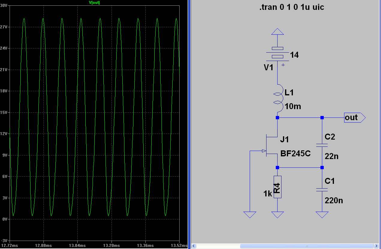

> Ich werde mal den Phasenschieber simulieren....
Ich lass mich doch von deinem Phasenschieber nicht in die Irre führen...
Hab 4 ! Bauteile und sehr frequenz- und amplitudenkonstant!!
Hey, wir hatten die gleiche Idee!
Bis auf C1 die gleiche Schaltung! (deshalb nur 4 Bauteile)
Real aufgebaut.
BF256C hatte zuwenig Steilheit.
Hab ich BSS139 genommen (depletion NMOS)
Hab mit handlicherer Induktivität getestet:
L1=1mH, C2=15p, R4=5k-Trimmer.
Bei Ub=18V locker 30Vss Sinus
freq höher - logisch - 780kHz
Müsste also nur die passende L suchen und C2 anpassen.
Bin ich aber zu faul zu...
Wollte ja nur wissen, ob es im Prinzip so funzt.
von Schmunzler (Gast)
> Überlege gerade, ob man mit einem passenden Übertrager auf 3 Bauteile
> kommt...
Wie ich drauf gekommen bin:
Es ist ja auch ne Herausforderung,
nen Oszillator oder Step-Up für geringste Ub zu bauen.
zB.:
http://www.dicks-website.eu/fetosc/enindex.htm
Zitat:
"Oscillator running on 5.5 mV supply voltage"
Dazu braucht es ein selbstleitendes aktives Bauteil
und nen Übertrager mit hohem Übersetzungsverhältnis.
Für unsere Zwecke hier muss man natürlich ein umgekehrtes
Übersetzungsverhältnis haben.
Ich überlege also gerade, ob man mit einem passenden Übertrager
UND einem passenden FET....
Fred, Du wirst es ahnen, was ich jetzt lieber nicht weiter ausführe....

Die Sim ist ja dazu da,
einen funktionierenden Aufbau in Hardware zu beschleunigen.
Ich habe reichlich Teile wechseln müssen, bevor der Generator lief.
Übrigens habe ich die Schaltung nur aufgebaut,
WEIL Fred einen ad-hoc-Wettbewerb ausgerufen hat.
Ich habe die Schaltung in erster Linie aufgebaut,
weil ich für mich selbst wissen wollte, ob sie funktioniert.
Ich hätte mir nach dieser Arbeit nicht auch noch die Arbeit gemacht,
eine postbare Schaltung zu malen.
Da Fred dies aber gemacht hatte (SEINE Arbeit),
brauchte ich nur noch meine als in der Praxis funktionierend gefundenen
Werte anzugeben.
Jeder, der will, kann also anhand der Schaltung
einen funktionierenden Sinus-Generator aufbauen mit 10Veff.
Das Ganze ist ein LC-Oszillator.
Fred und ich haben uns die Resonanz der Induktivität zunutze gemacht.
Normalerweise schaltet man der L noch ein C parallel.
Die Formel zur Schwingkreisberechnung ist bekannt bzw leicht auffindbar.
C2 ist da zur Rückkopplung.
Um den optimalen Wert zu bekommen, böte sich hier eine Sim an.
Mit dem 5k-Trimmer R4 stellt man die Amplitude des Sinus ein.
Um den Schwingkreis nicht zu belasten,
braucht man jetzt nur noch einen Impedanzwandler an Drain
anzuschliessen.
Für 10Veff braucht man dafür eine Ub von >= 30V

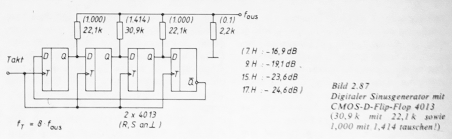

von Peter Hofbauer (Gast)
Hallo!
An diese Stelle möchte ich mal eine recht unbekannte Schaltung
vorstellen.
Im Gegensatz zur Wienbrücke wird die Frequenz nur mit ein einzelnes Poti
eingestellt. Der Sinus ist stabil und sieht optisch auf nen Skop sehr
schön aus.
Im Gegensatz zum XR2206, der wegen der Dreieck > Sinus-Wandlung oben
darf kleine Pickel erzeugt.
[[http://www.hcp-hofbauer.de/indexrcg2.htm]]
Gruß Peter

Kann man noch weiter treiben. Siehe Schaltung oben. Die 3. und 5.
Harmonische kommen im Ausgangssignal gar nicht vor (geradzahlige
Harmonische ohnehin nicht).
XL
Schreib' mal bitte die Quelle mit dazu.  Ich würde auf irgendein
„electronica“-Heftchen tippen.
von Axel S. (a-za-z0-9)
Fast :)
"Mikroelektronik in der Amateurpraxis", Ausgabe 2, Abschnitt 2. Ist von
Klaus Schlenzig und der hat das womöglich auch anderswo noch verwurstet.
Als Primärquelle nennt er übrigens das CMOS-Kochbuch von Don Lancaster.
IMHO fehlt in der Schaltung noch ein asynchroner Reset der Flipflops,
damit das ein funktionierender Ringzähler wird.
XL

von Und wech U. (quinny)
Fred Quinny schrieb:
> Geht!
Cool!
Ist ein Phasenschieber.
Die Amplitudenregelung macht er auch gleich selbst.
PS:
@Fred
Gerüchteweise darf ich Dir schon mal ankündigen,
dass der möglichst-wenig-Teile-Pokal wohl doch an Dich gehen wird...
VG

Beim LC-Oszillator und für 10kHz ist der C1 wohl doch nötig.
