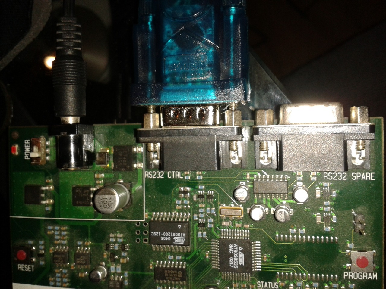

Vllt. kann der TO mal sagen, ob er am STK500 auch ein Netzteil (10-15V) angeschlossen und den Power-Schiebeschalter eingeschaltet hat. Da sollte wenigstens die Power-LED leuchten, wenn schon sonst nichts passiert.
Und die böse Falle mit den SUB-D-Buchsen, muss auf CTRL gesteckt sein, in der Mitte des Boards.

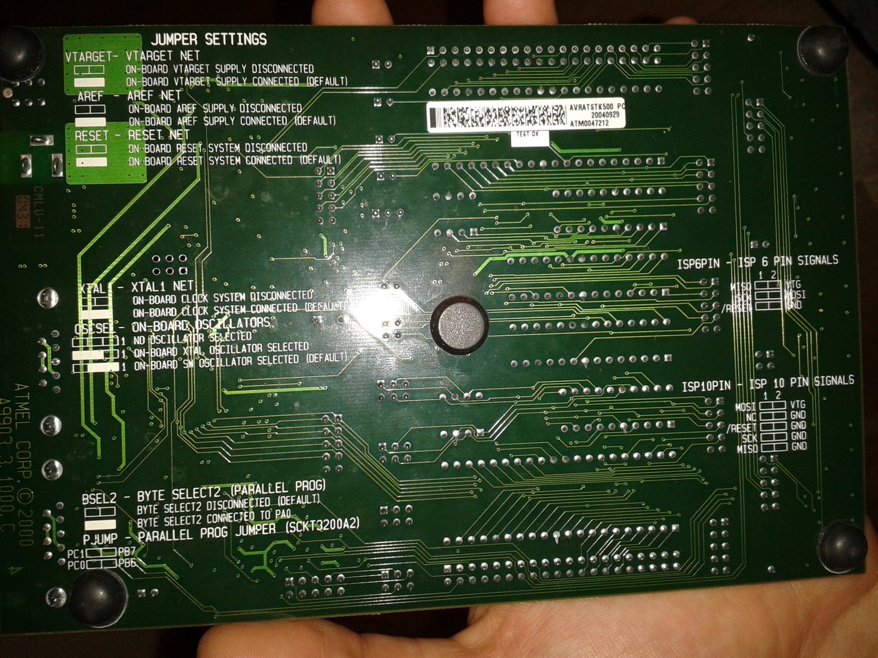

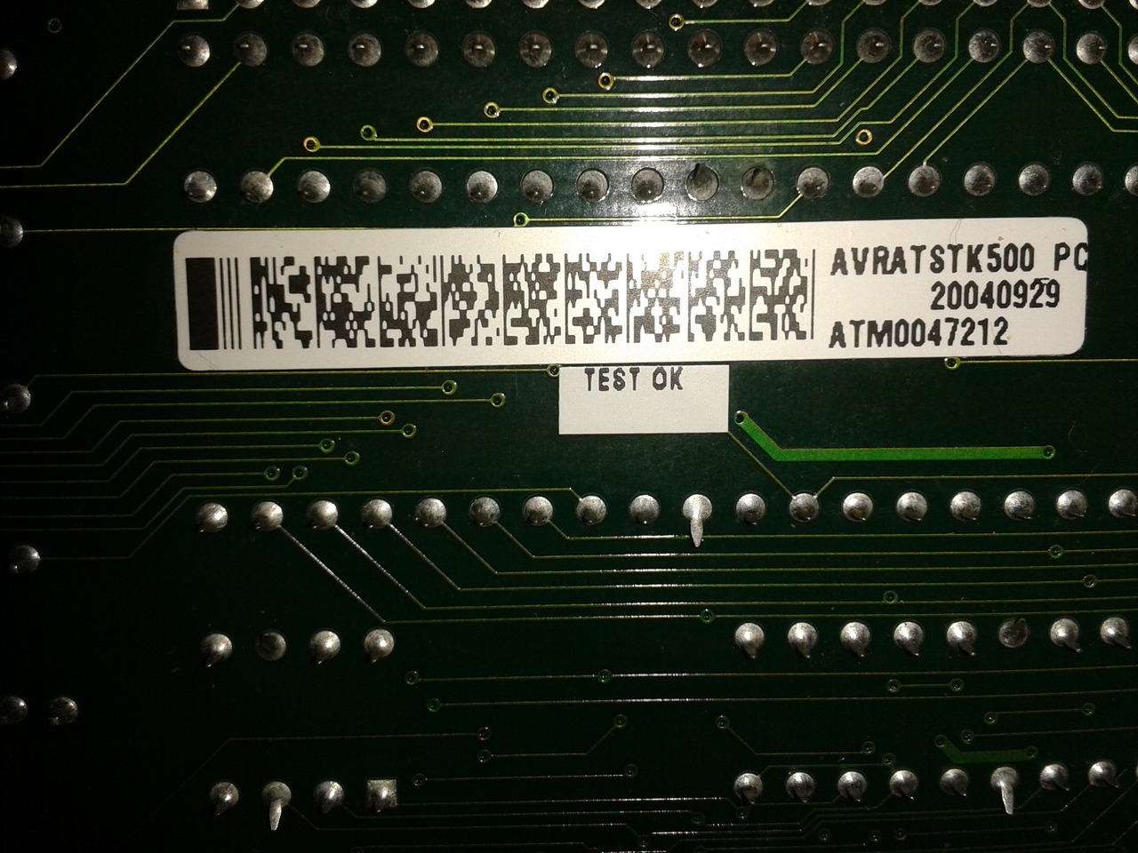

Hi >Ursache ist meines erachtens nach, dass ich en 'altes' board besitze >siehe -> >http://www.avr-praxis.de/forum/showthread.php?668-... Na dann sieh mal auf den Aufkleber an der Unterseite. Da steht das Produktionsjahr drauf. Aber ich glaube nicht, das es älter als mein von 2001 ist. Und das funktioniert. MfG Spess

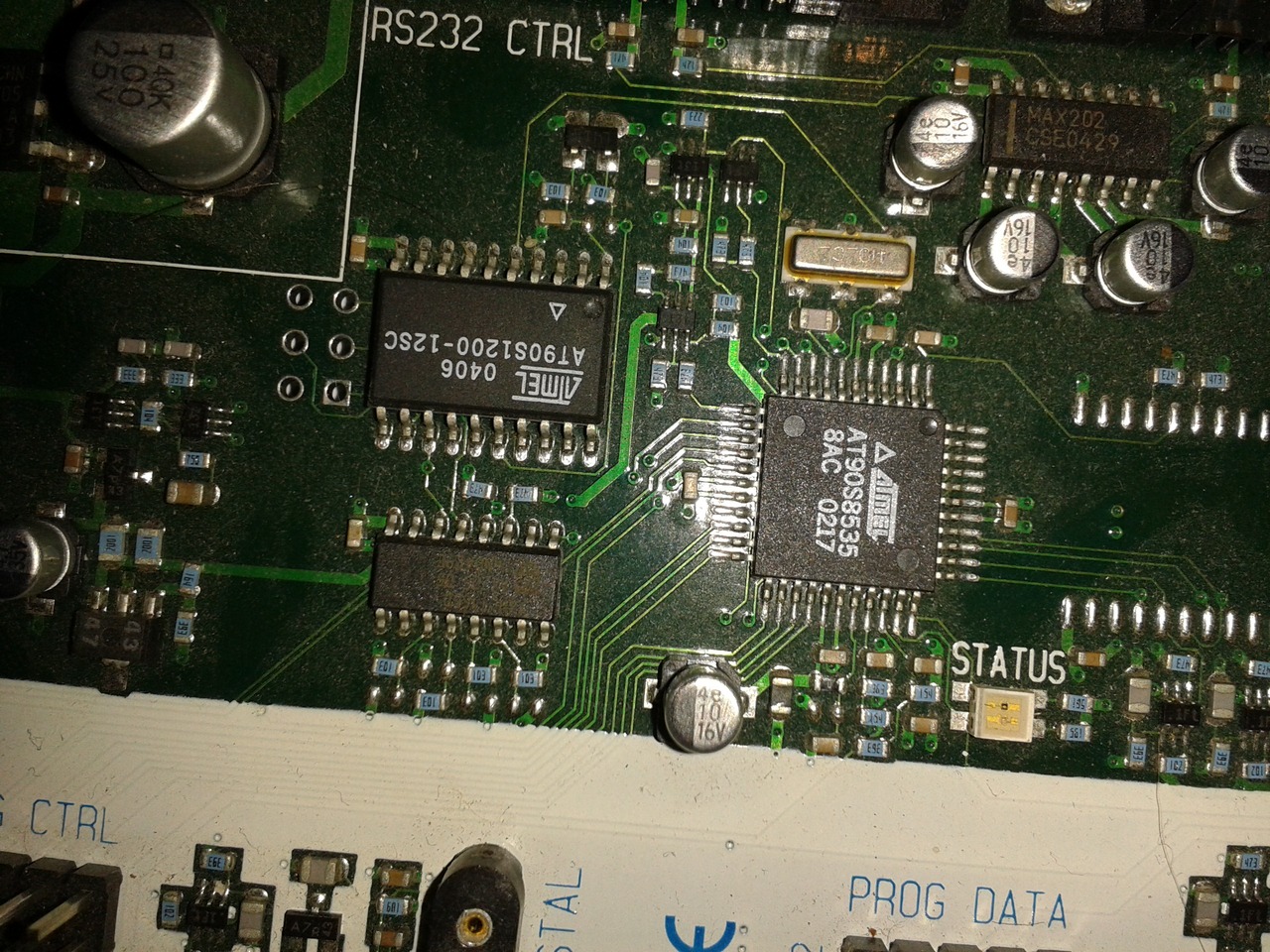

Leon Farchau schrieb: > Nach ca 1/4 der Leiste hab ich eine Fehlermeldung bekommen und jetzt > kann ich das Board nicht mehr richtig 'Hochfahren' sprich es leuchtet > nur noch neben der Strombuchse rot, die vorherigen beiden grünen LED's > leuchten nicht mehr. Ich habe mir anscheind die firmware zerschossen ... > Ursache ist meines erachtens nach, dass ich en 'altes' board besitze > siehe -> > http://www.avr-praxis.de/forum/showthread.php?668-Firmware-Update-beim-STK500&p=10761&viewfull=1#post10761 > > Post 6-7 falls die Ankersetzung nicht funktionieren sollte Das kann schon möglich sein aber das liegt nicht daran dass ein altes Board ist sondern "meine Meinung nach" an den RS232-USB Adapter, für solche eine Firmware Upgrade wurde ich selber NUR ein echtes RS232 Schnittstelle. Ich hab ein altes STK500 (mit alte Atmel 1200 oder sowas) erfolgreich mit dem AVRstudio 4.9 ist aber schon lange her. Von daher ist die Aussage von avr-praxis "für mich" irgendwie nicht glaubhaft. Versuche mit einen PC mit echtes RS232 die Upgrade manuell zu machen.
spess53 schrieb: > Hi > >>Ursache ist meines erachtens nach, dass ich en 'altes' board besitze >>siehe -> >>http://www.avr-praxis.de/forum/showthread.php?668-... > > Na dann sieh mal auf den Aufkleber an der Unterseite. Da steht das > Produktionsjahr drauf. Aber ich glaube nicht, das es älter als mein von > 2001 ist. Und das funktioniert. > > MfG Spess Das einzige was da steht ist das Copyright aus dem Jahr 2000 denn kann es schonmal nciht stimmen, dass der LEhrer meint es wäre min 20 JAhre alt ... ich habe mal ein paar Bilder angehängt, überprüfe doch mal bitte ob du die selben aufgelöteten Prozessoren hast :) Die Rückseite hab ich auch nochmal abfotografiert inklusive des Aufklebers ohne Datum. Und auch noch einmal die Anschlüsse um zu zeigen, dass alles richtig verbunden ist. Mfg Leon
STK500 Manual Firmware Upgrade The current version of AVR Studio will automatically detect any old STK500 firmware version and request the user to upgrade the firmware. If for some reason the upgrade fails (the serial cable is detached during upgrade, the power goes out, ...) the next time the AVR Studio tries to connect to the STK500, the board will not be detected and the automatic upgrade procedure will not start. Following is a procedure on how to manually upgrade a STK500 board. This procedure should work in all cases: Power off the STK500 Push the 'PROGRAM' button while powering up the STK500 Start AVR Studio and make sure there is a serial connection between the PC and the STK500 DSUB9 marked 'RS232 CTRL' Start the program 'Avr Prog' located in the AVR Studio 'Tools' menu Locate the firmware upgrade hex-file 'stk500.ebn' by pushing the 'Browse'-button in the 'Avr Prog Hex File'-window. The path for the 'stk500.ebn' for a normal AVR Studio installation is "C:\Program Files\Atmel\AVR Tools\STK500". Push the 'Program'-button in the 'Avr Prog Flash'-window. A progress bar will now appear while showing additional information messages. Wait until the verify operation is finished. Close the 'Avr Prog' program Power off and on the STK500 PCB. The STK500 is now ready to be used with the new firmware.
Jap, das ist das alte Model, versucht eine manuelle Upgrade mit einem PC mit echtes RS232 (ist auf jedem Fall wert!).
Peter Dannegger schrieb: > STK500 Manual Firmware Upgrade > > The current version of AVR Studio will automatically detect any old > STK500 firmware version and request the user to upgrade the firmware. If > for some reason the upgrade fails (the serial cable is detached during > upgrade, the power goes out, ...) the next time the AVR Studio tries to > connect to the STK500, the board will not be detected and the automatic > upgrade procedure will not start. > > Following is a procedure on how to manually upgrade a STK500 board. This > procedure should work in all cases: > > Power off the STK500 > Push the 'PROGRAM' button while powering up the STK500 > Start AVR Studio and make sure there is a serial connection between > the PC and the STK500 DSUB9 marked 'RS232 CTRL' > Start the program 'Avr Prog' located in the AVR Studio 'Tools' menu > Locate the firmware upgrade hex-file 'stk500.ebn' by pushing the > 'Browse'-button in the 'Avr Prog Hex File'-window. The path for the > 'stk500.ebn' for a normal AVR Studio installation is "C:\Program > Files\Atmel\AVR Tools\STK500". > Push the 'Program'-button in the 'Avr Prog Flash'-window. A progress > bar will now appear while showing additional information messages. Wait > until the verify operation is finished. > Close the 'Avr Prog' program > Power off and on the STK500 PCB. The STK500 is now ready to be used > with the new firmware. Ich habe mich schon informiert ... d.h. ich frage hier nciht einfach weil ich zu faul bin selbst zu gucken, so habe ich auch das schon versucht und habe mir zusätzlich zum atmel studio 6.2 auch avr studio 4 geladen. Das Problem ist, dass das Board nciht erkannt wird von avr studio, sprich detect und autodetect funktionieren beide nicht ... gibt es da noch mehr möglichkeiten???
Ok Peter hat schon schneller angedeutet, ich wurde auf jedem Fall versuchen.
Hi >Das einzige was da steht ist das Copyright aus dem Jahr 2000 Da steht laut und deutlich 2004 09 29 (Jahr/Monat/Tag). Deckt sich auch mit dem Date-Codes des AT90S1200 und des MAX202 ->04xy >denn kann es schonmal nciht stimmen, dass der LEhrer meint es wäre min 20 >JAhre alt ... Da irrt dein Lehrer. Vor 20 Jahren gab es das STK500 noch gar nicht. Und bei den ersten STK500 war der IC zwischen dem AT90S8535 und den PROGRAMM-Taster noch mit einem Flashrom bestückt. > ... ich habe mal ein paar Bilder angehängt, überprüfe doch mal bitte >ob du die selben aufgelöteten Prozessoren hast :) Sind die gleichen. MfG Spess

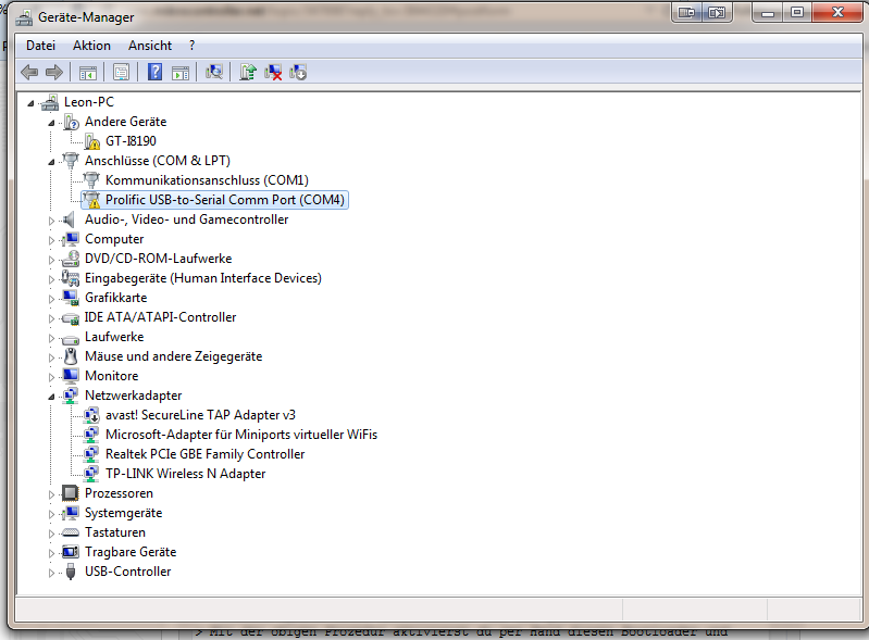

Leon Farchau schrieb: > Naja mit eingestecktem Kabel ist dass den Com4 (siehe Anhang) Die gelbe Rufzeichenmarkierung im Gerätemanager gefällt mir aber gar nicht.
Das wird so nix. Die Firmmeware ist Zerschossen. Manuelles Update auf einem Rechner mit echter RS232. Wenn Du Spaß an der Sache hast investiere in ein SDK600. Das 500 ist schon alleine weg. der Schnittstelle Schrott. Ich hab meins in den Müll geschmissen und das ist kein Scherz.

Hallo Leon, das Ausrufezeichen im Gerätemanager bedeutet, dass der Treiber für den USB/RS232 Wandler nicht richtig funktioniert. Das ist mit Sicherheit deine Fehlerquelle und den Fehler musst Du jetzt zuerst beheben. Also, den Treiber dort deinstallieren und dann neu aufsetzen. Den Treiber findet Du auf der folgenden Seite nebst Hinweisen zu gefälschten Chips. Diese Prolific Chips haben wohl nicht den allerbesten Ruf, wobei das natürlich auch von möglichen Fälschungen herrühren kann. http://www.prolific.com.tw/US/ShowProduct.aspx?p_id=225&pcid=41 Also, versuche erst mal den USB/RS232 Wandler richtig zum laufen zu bekommen. Dann sehen wir weiter. Und zu deiner Frage, ob dein Rechner möglicherweise auch noch eine echte RS232 hat, es scheint wohl ein Chip dafür auf dem Motherboard vorhanden zu sein. Ob allerdings auch die Leitungen nach außen geführt sind, ist eine andere Frage. Möglicherweise ist auf dem Motherboard aber eine Stiftleiste vorhanden. Wenn die Belegung dann irgendwo dokumentiert ist, kannst Du Dir die Schnittstelle selber basteln oder vielleicht ein passendes Kabel mit Schlotblech vom Hersteller bekommen. Mit besten Grüßen Murmelchen

Leon Farchau schrieb: > [...] > >http://www.mikrocontroller.net/attachment/233468/IMG_20141016_204611_1_.jpg Ich meine mich zu erinnern, daß die blauen USB-RS232-Adapter mit dem fest vergossenen Kabel berüchtigt waren.

Es gibt bei Prolific mehrere Treiber. Und nicht jeder Treiber passt zu jedem Adapter, auch, wenn die alle gleich aussehen. Die neuesten Treiber sind auch nicht immer die richtigen. Mein Adapter "LogiLink" ist ein Prolific und läuft nur mit der Version 2.0.2.8 vom 20.11.2007. Nach einem Updateversuch auf eine neuere Version ist er tot. Das ist besonders dann unschön, wenn man später einen weiteren Prolific Adapter kauft, der den neueren Treiber will und mit gleichem VID und PID daher kommt.

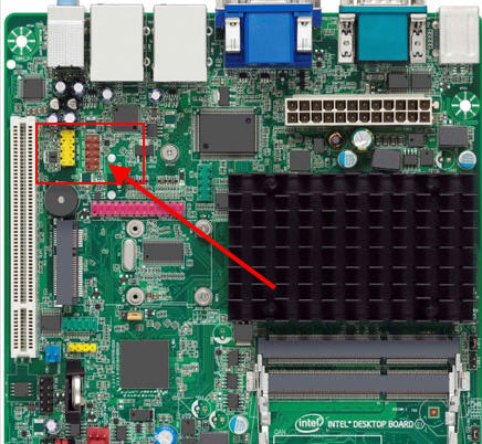

Hi, Schau mal bei Amazon nach "Slotblech rs232", das Ding für unter 3 Euro ist das Richtige. Prüf aber vorher, ob Dein Mainboard auch einen Pin-Header hat... Sollte aber, denn der Gerätetreiber zeigt Dir ja den COM-Port an. Gruß
Peter Dannegger schrieb: > Bei mir läuft es prima unter W7/64 mit Prolific- oder FTDI-Adapter. Hatte vergessen zu erwähnen das meiner eventuell ein Fake aus China ist. Ist allerdings auch schon eine Weile her, dass ich versucht habe das Ding zum laufen zu bringen. Unter Windows XP lief er problemlos.
Ich hab die von Reichelt. Die transparent vergossenen, wo ein Widerstand auf dem Quarzgehäuse zu sehen ist.
Marvin schrieb: > Schau mal bei Amazon nach "Slotblech rs232", das Ding für unter 3 Euro > ist das Richtige. Wäre natürlich schon schön, wenn die Stiftreihen auf den Motherboards eine einheitliche Belegung aufweisen würden. Das war aber zumindest in der Vergangenheit nicht der Fall. Mit besten Grüße Murmelchen
Murmelchen schrieb: > Marvin schrieb: > >> Schau mal bei Amazon nach "Slotblech rs232", das Ding für unter 3 Euro >> ist das Richtige. > > Wäre natürlich schon schön, wenn die Stiftreihen auf den Motherboards > eine einheitliche Belegung aufweisen würden. Das war aber zumindest in > der Vergangenheit nicht der Fall. > > > Mit besten Grüße > > Murmelchen Ich habe da mein passendes gefunden, bzw. hab geguckt wie miene pinbelgung ist und dafür werde ich denn das passende 'Ding' für bestellen, dass wird denn nächste woche ankommen und denn probiere ich es Weiter. Leider bekomme ich für den Adapter nicht die richtigen Treiber instelliert deswegen warte ich jetzt auf das 'ding' Trotzdem ersteinmal vielen Dank an alle Beteiligten, ihr wart mir schon jetzt eine GRO?E Hilfe !!! Danke Leon
