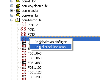

tommy schrieb: > Wie würdet Ihr in so einem Fall vorgehen? Was für eine Frage in Zeiten von Copy&Paste? Also Bauteil mit ähnlichem Symbol suchen, in Bibliothekseditor laden und in neue Bibliothek kopieren, Package in einer Bibliothek suchen und in die neue Bibliothek kopieren, Anpassungen an Symbol und Package vornehmen, neues Device erzeugen, Symbol mit 'add' hinzufügen, neue Package Variante erstellen und Pins anschließen. Steht auch im Manual ;-)
Mike schrieb: > tommy schrieb: >> Wie würdet Ihr in so einem Fall vorgehen? > > Was für eine Frage in Zeiten von Copy&Paste? > > Also Bauteil mit ähnlichem Symbol suchen, in Bibliothekseditor laden und > in neue Bibliothek kopieren, Package in einer Bibliothek suchen und in > die neue Bibliothek kopieren, Anpassungen an Symbol und Package > vornehmen, neues Device erzeugen, Symbol mit 'add' hinzufügen, neue > Package Variante erstellen und Pins anschließen. und das soll ein Anfänger fehlerfrei durchziehen? Gerade bei eagle wo .sym .pac .dev wie in Unix Terminal Zeiten einzeln bearbeitet werden müssen? Auch noch mit ähnlichem Komfort und selbst da gab es schon einen Session switch. Das ist imho das große Manko der lib Erstellung. Warum geht das nicht in 3 Fenstern interaktiv? > > Steht auch im Manual ;-) Was kein Anfänger finden kann ohne das er weiß wonach er suchen muss. Wenn schon dann halte ich für Anfänger diesen Weg für besser geeignet. 1. Sich ein Device in einen leeren Schaltplan ziehen (ADD). 2. Das mit run lib-export in eine eigene lib schieben 3. Das dort bearbeiten 4. In den eigenen Schaltlan ADDen.
Der Rächer der Transistormorde schrieb: > Wenn schon dann halte ich für Anfänger diesen Weg für besser geeignet. > > 1. Sich ein Device in einen leeren Schaltplan ziehen (ADD). > 2. Das mit run lib-export in eine eigene lib schieben > 3. Das dort bearbeiten > 4. In den eigenen Schaltlan ADDen. Das machen nur Anfänger so ;) 1. Du machst deine lib mit dem lib-editor auf. 2. Du kopierst einfach das Bauteil in die lib. Auf Name von Bauteil gehen und rechte Maustaste drücken.
