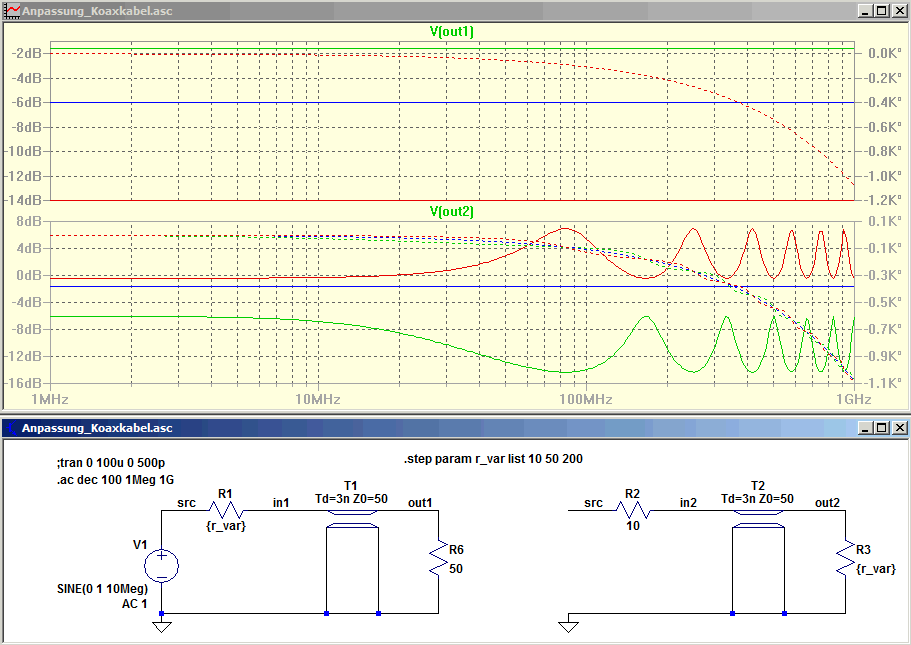

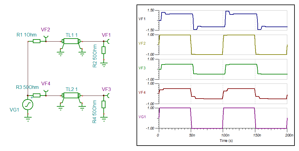

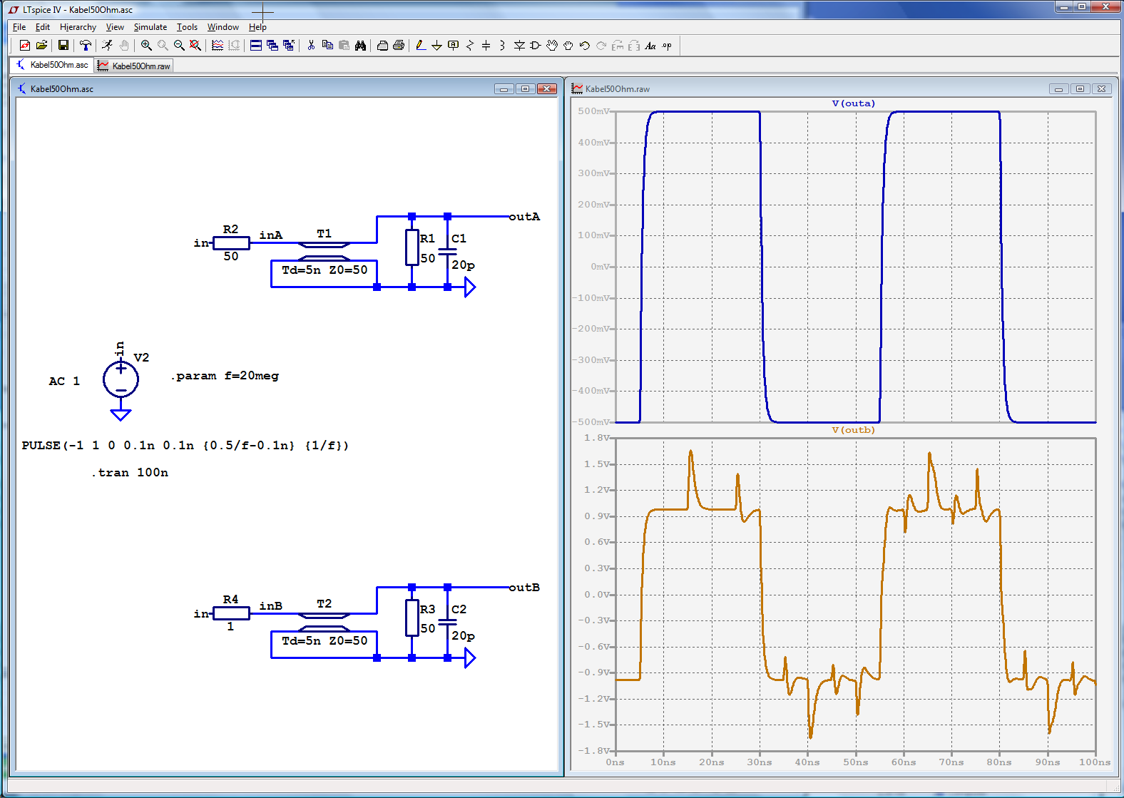

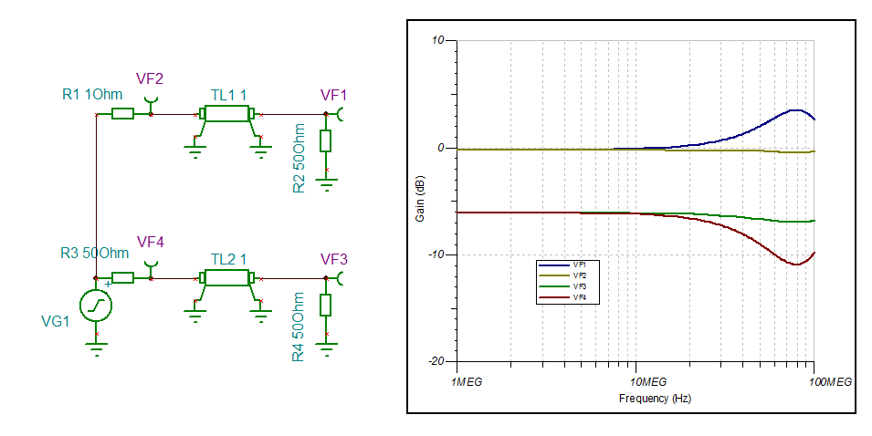

Ein Sourcefolger mit einem nachgeschalteten Emitterfolger und dann noch
ein 50-Ohm-Widerstand am Oszilloskopeingang - das senkt bestimmt
nachhaltig die Amplitude?!?

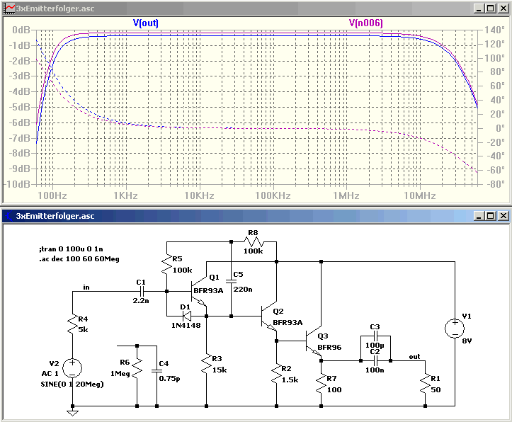

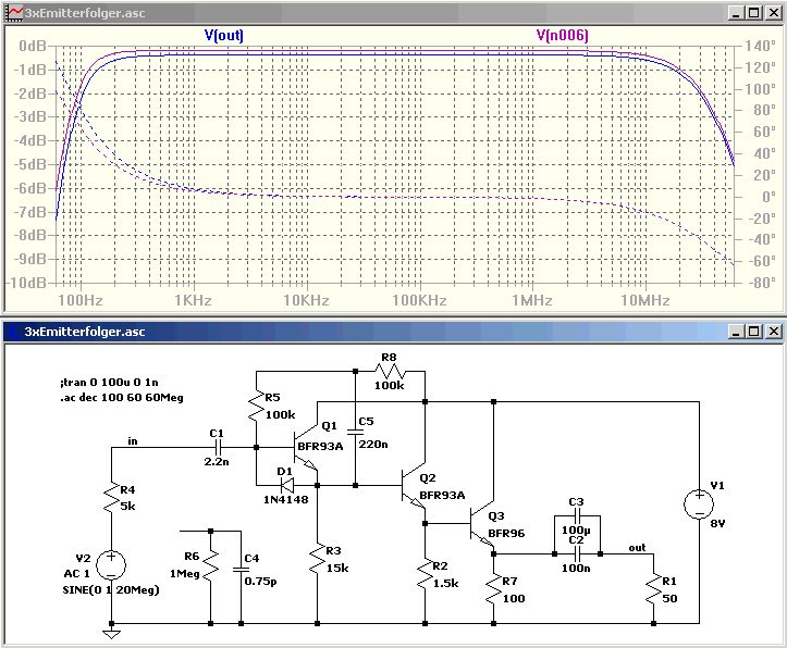

Aber nur, wenn sein Frequenzgang mindestens so breit ist, wie die
Bandbreite des Oszilloskops. Die hier simulierte Schaltung eines simplen
Dreifach Serien-Emitterfolgers (wieso überhaupt 3 Stufen) ist mit gerade
mal 10MHz Bandbreite ziemlich ungünstig designt. Die Transistoren
könnten in einer besseren Schaltungsauslegung viel mehr. Außerdem geht
nur Wechselspannungskopplung.

von B e r n d W. (smiley46)
Hallo Kelvin Klein
Richard hatte ja nach Vorschlägen gefragt zu einer diskreten Schaltung
oder mit OPV. Der Vorschlag war eher als Alternative zum Link ganz oben
gedacht.
http://elektronikbasteln.pl7.de/bauanleitung-eines-einfachen-aktiven-11-tastkopfs-bis-etwa-50-mhz.html
Die Schaltung lässt sich noch mit Teilen aus der Bastelkiste
verwirklichen und geht deutlich weiter, als das 20MHz Oszilloskop. Vor
allem die kapazitive Last ist recht niedrig, da hat die Prüfspitze fast
schon eine höhere Kapazität. Ob die ohmsche Last 100k oder 1Meg beträgt,
spielt ja bei HF eine eher untergeordnete Rolle. Mir persönlich würde
das in den meisten Fällen reichen.
Nachtrag:
Der Frequenzgang entsteht aus der Quellimpedanz von 5k und der
Eingangskapazität. Das Problem hat wohl jede Schaltung.
Gruß, Bernd
von Kelvin Klein (Gast)
Richtig. Darum gilt es diese Kapazität sowohl beim FET als auch beim
Treiber möglichst klein zu halten. VHF-UHF FETs wie der J310 sind als
HF-Impedanzwandler gut geeignet.

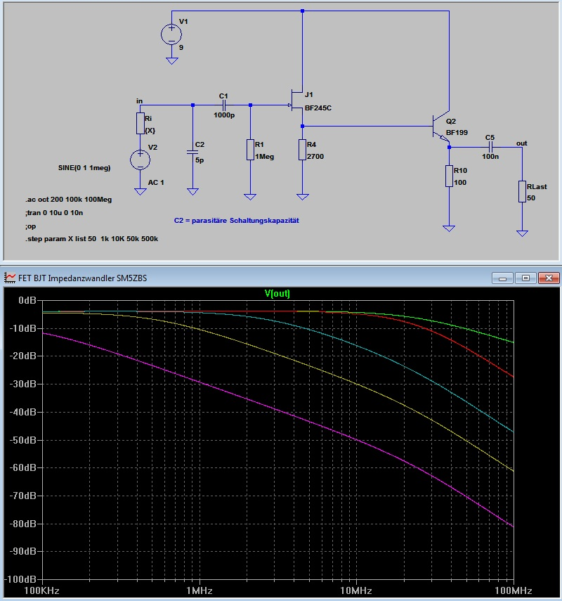

Der von dir bezogene FET Impedanzwandler mit Emitterfolger als 50 Ohm
Treiber macht trotz seiner Einfachheit einen ganz guten Job. Die
Verstärkung des Impedanzwandlers ergibt sich maßgeblich aus der
Steilheit des FET zusammen mit seinem Last-Sourcewiderstand und ist
immer <1. Es handelt sich also nicht um eine 1:1 Tastkopf, sondern man
muss über Alles mit ca 5...6dB Dämpfung rechnen.
Die Auswahl der Bauelemente richtete sich bei dieser Schaltung übrigens
nach dem, was in der Bastelkiste des Erbauers gerade verfügbar war.
Vorteilhafter wäre ein steilerer J310 als FET und anstatt des betagten
BF311 als 50Ohm Treiber ein kapazitätsarmer Breitband HF-Transistor, wie
z.B. ein 2SC3355 o.ä oder als SMD ein BFR92A oder BFR93A. Dann ist die
Schaltung bis weit über 100MHz nutzbar.
Legt man allerdings Wert auf Linearität, DC-Kopplung und bipolare
Aussteuerung, fährt man mit einer OP bzw. FET + HF-OP Schaltung +/-
Betriebsspannung besser.
Grüße

habe mittlerweile diesen Tastkopf hier
http://elektronikbasteln.pl7.de/images/volker/aktiv-tastkopf/Aktiver-Tastkopf.gif
aufgebaut.
Mit BF245A und BF199. An Source (1k) mißt man 0,87V gegen GND.
Kleinere Signale kann man bestens messen, aber bei etwas größeren
Signalen (ab ca. 0,8Vpp) wird die untere Halbwelle begrenzt.
Wahrscheinlich ist der Arbeitspunkt vom FET suboptimal? Oder vom
BF199?!?
Ansonsten ist der Tastkopf super!

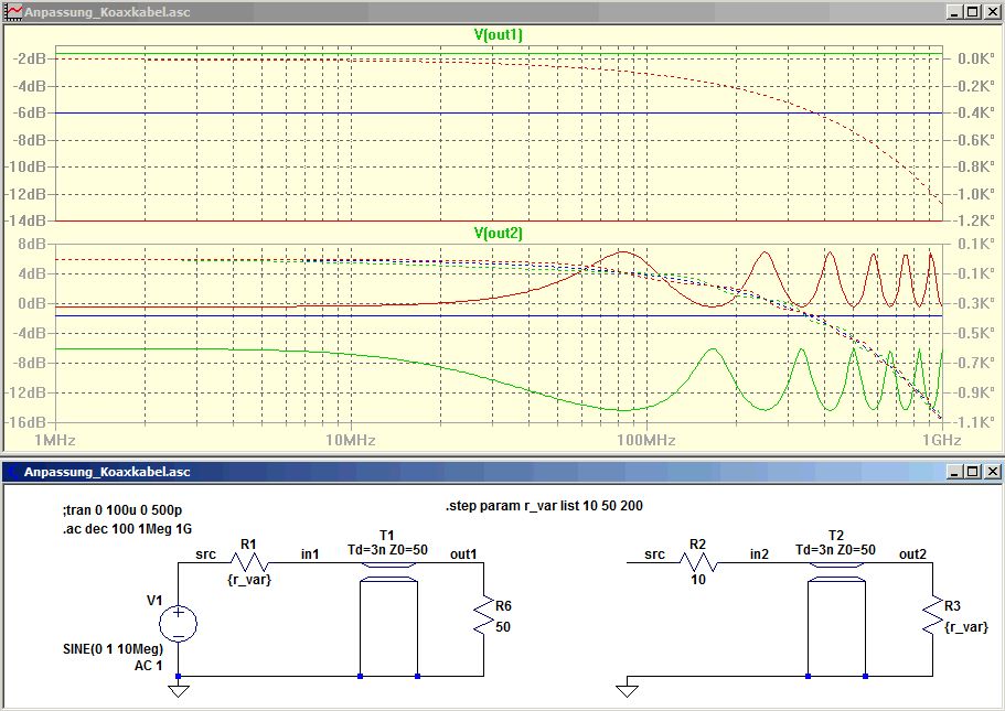

von richard (Gast)
Also bei +9V Ub kann man den Source-Widerstand bei mir von 1k auf 10k
vergrößern. Dann wird der Aussteuerbereich und die amplitude deutlich
größer. Noch mehr bringt aber kaum noch was.
Mein Koax zum Oszi ist 40cm lang (also << 20m). Der 50-Ohm-Widerstand
direkt am Oszi hat bei der kurzen Kabellänge anscheinend keinen einfluß
und verkleinert nur die Amplitude. Habe ihn einfach weieder
rausgenommen.
von richard (Gast)
Ein 1Vpp Signal (5MHz) wird nun mit 0,83Vpp auf dem Oszi abgebildet.
Die Amplitude wird also um knapp 1/5 verkleinert (Rs = 10k und 50 Ohm
Abschlusswiderstand weg).

Wie schon in meinem Vorpost geschrieben, ist in dieser
Schaltungsauslegung der BF245A wegen seines niedrigen IDss nicht
besonders gut aussteuerbar. Da das Gate über den Gatewiderstand auf
Masse liegt, fließen durch den Sourcewiderstand nur ein paar 100
Mikroampere. Besser wäre ein BF245C, noch besser ein steilerer J310.
Da Richard schreibt, er verliert nur 2dB, würde der J310 keine großen
Vorteile bringen. Der BF245 hat ein Cdg von 1,2pF und der J310 von
1,8pF. Die Kapazitive Last ist also beim J310 deutlich größer. Ich
tendiere zu einem BF245C.
Allerdings stellt sich die Frage, wie die 2 dB Verlust entstanden sind.
Laut Simulation müssten es beim BF245 ca. 4 dB sein und beim J310 nur 2
dB. Eventuell läßt der Referenztastkopf das Signal schon um 2 dB
einbrechen, dadurch ist der Vergleich fehlerbehaftet.
Ein BF311 hat laut Datenblatt eine Feddbackkapazität Ccb von 0,35pF. Der
Verlust pro Stufe beträgt ca. 0,2dB. Die eingangsimpedanz von JFets ist
nur unterhalb von 10 MHz deutlich besser. Hier kommt es aber auf
möglichst wenig Abfall bis 20 MHz an.

Er hat auch geschrieben, warum er mit dem BF245A nur 2dB verliert: Er
erhöhte den Source Widerstand auf 10 KOhm!! Bei der Drainschaltung
(Sourcfolger) berechnet sich die Verstärkung nach
(Steilheit x Rs) / (Steilheit x Rs) +1
Mache ich den Lastwiderstand am Source (der sich aus dem
Sourcewiderstand Rs und dem Eingangswiderstand des Emitterfolgers
zusammensetzt) gross, dann habe ich auch entsprechend wenig Dämpfung.
Durch den sehr geringen Strom verschiebt sich aber mein Arbeitspunkt
dergestalt, dass die Aussteuerfähigkeit reduziert wird. Das Ganze hat
dann auch signifikante Auswirkungen auf den Arbeitspunkt des
nachgeschalteten Emitterfolgers, der ja gleichspannungsgekoppelt ist.
Fazit: Es hilft wenig, ohne Schaltungsanalyse einfach an einzelnen
Werten rumzudoktern. Schon die Grundschaltung aus dem Web ist - sagen
wir mal - suboptimal dimensioniert.

Hallo Heinz
> Die oben besprochene FET-Impedanzwandler-Schaltung geht nur bei
> niederohmigen Quellen weiter als 20MHz.
Der Frequenzgang hängt im Prinzip nur von der Quellimpedanz und der
Eingangskapazität ab. Die beträgt je nach Schaltung 0,75...2 pF. Bei 200
Ohm gehts mit den BFR93A schon bis 1 GHz. Wie sieht denn die Impedanz
eines hochwertigen Tastkopfes aus? Geht das überhaupt viel besser?
Der Unterschied besteht eher in der DC-Fähigkeit und dem max.
Ausgangssignal. Bei den einfachen Schaltungen ist halt bei 2Vss Schluss,
sonst wird im A-Betrieb der Ruhestrom zu groß. Bei 30mA Ruhestrom hält
eine 9 Volt Batterie mit 150 mAh nicht lange.
Gruß, Bernd

Um mal ein Gefühl dafür zu bekommen, wie sich der Tastkopfwandler von
Richard bei verschiedenen Quellwiderständen verhält, habe ich die
Schaltung kurz mit verschiedenen Quellwiderständen simuliert. Als
Streukapazität (Tastkopf, Platine und Aufbau) wurden 5pf angenommen. Die
Ergebnisse sprechen für sich.
Die Kurven:
grün    = Ri 50 Ohm
türkis  = Ri 1 KOhm
gelb    = Ri 50 KOhm
violett = Ri 500 KOhm
f.G.
von richard (Gast)
> Die Kurven:
> grün    = Ri 50 Ohm
> türkis  = Ri 1 KOhm
> gelb    = Ri 50 KOhm
Krass! Wenn ich es richtig verstehe, bildet die Quellimpedanz mit der
Eingangskapazität einen Tiefpass, der bei höheren Quellimpedanzen
schnell die fo herabsetzt.
von Heinz Wäscher (Gast)
Das trifft es auf den Punkt.
von ArnoR (Gast)
Was ja eigentlich viel zu wenig ist und alle hier gezeigten Schaltungen
betrifft. Wenn die Schaltungen an ein 50R-Kabel angepasst sein sollen,
müssen ihre Ausgangswiderstände Ra=50R sein und mit der
Kabel-Terminierung (die 50R-Lastwiderstände in den Schaltungen) ergibt
sich in jedem Fall eine Dämpfung von 6dB. Dazu kommt noch die Dämpfung
der Schaltungen selbst. Da das alles nur Emitter- bzw. Sourcefolger
sind, ist die auch größer 0dB. Man müsste also Gesamtdämpfungen von ca.
7...8dB haben. Das ist aber nicht der Fall und liegt an den viel zu
kleinen Ausgangswiderständen. Die 50R-Kabel zum Oszi laufen total
fehlangepasst.
In der Schaltung von Bernd W. sieht Q2 einen Quellwiderstand von max.
15k, seine Stromverstärkung (100) transformiert den an seinen Emitter
(150R//1k5), wo Q3 das gleiche nochmal macht: Ra~150R/75~2R.
von richard (Gast)
> fehlangepasst.
Meinst du eher "zu große Ausgangswiderstände"?
Das Kabel ist 35cm lang für Frequenzen unter 20MHz, was soll da
fehlangepasst sein?
von ArnoR (Gast)
Beim Zweistrahl-Oszilloskop möchte man unter anderem auch Signale
vergleichen können. Deshalb ist der Phasengang wichtig. Zumindest
sollten sich beide Tastköpfe ähnlich verhalten.
von ArnoR (Gast)
richard schrieb:
> -> also dass 100 Ohm Emitterwiderstand plus den BF199 HF-mäßig parallel
> sehr viel kleiner als 50 Ohm ergibt???
Ja natürlich. Was glaubst du wohl wieso die Dämpfung so gering ist?
Hatte ich doch oben schon erklärt. Schau dir mal an wie ein
Emitterfolger genau funktioniert und wieso der auch als
"Impedanzwandler" bezeichnet wird.
Der BF245 hat eine Steilheit von etwa 5mA/V was einem Ausgangswiderstand
von 200R entspricht, dazu parallel liegt der 1K-Rs und sein innerer
Ausgangswiderstand (Early-Effekt). Der BF199 sieht also etwa 160R als
Quellwiderstand und teilt den durch seine Stromverstärkung (typ. 100).
Am Emitter des BF199 ist der Ra~1,5R.
Das gilt natürlich nur für kleine bzw. große positive Pegel, bei großen
negativen Pegeln kann der BF keinen Strom liefern und die Schaltung wird
einseitig hochohmig (nur Re wirkt). Ein weiterer Nachteil dieser
Schaltungsart.
Der Bahnwiderstand kommt noch dazu. Einigen wir uns auf 10-15 Ohm.
Ein BC537 dagegen hätte ca. 2-3 Ohm.
von ArnoR (Gast)
Ja, den Diffusionswiderstand Rd=UT/Ic hatte ich vergessen.
@ArnoR
Der Emitter erzwingt also eine lineare Spannung am Kabeleingang. Falls
jetzt der Kabelausgang korrekt mit 50 Ohm abgeschlossen wird, kann dann
überhaupt was zurückreflektieren, auch unter dem Aspekt, daß das Kabel
deutlich kürzer ist als Lambda/4? (Lambda/4 entsprechen ca. 3,5m bei 20
MHz)
Gruß, Bernd
1) Der Quellwiderstand wird variiert. Es ändert sich nur der
Ausgangspegel
2) Der Abschlusswiderstand wird verändert. Nur bei 50 Ohm ist der
Frequenzgang glatt.
von ArnoR (Gast)
Meine Simulation liefert genau das, was ich auch aus der Praxis kenne.
Die Leitungen sind identisch nur der Eingangsabschluss ist
unterschiedlich. Die am Eingang falsch abgeschlossene Leitung (TL1)
liefert am Ausgang Überschwingen von fast 50% (VF1), die eingansseitig
richtig abgeschlossene liefert den richtigen Pegel (VF3).
Wenn es so wäre wie in deiner Simu, wieso bauen die Hersteller dann
50R-Funktionsgeneratoren (oder schließen Videokabel eingangsseitig mit
75R ab...) und verplempern dort soviel Pegel und Energie?
von ArnoR (Gast)
Hier noch als Frequenzgang.
von Johannes E. (cpt_nemo)
Die Simulation ist falsch bzw. du hast mit einem Wellenwiderstand von 1
Ohm anstatt 50 Ohm simuliert. Beide Leitungen sind also am Ausgang nicht
angepasst. Die einzige Spannung, bei der keine Reflexionen sichtbar
sind, ist VF2, weil hier die Quelle auch 1 Ohm hat.
> Falls jetzt der Kabelausgang korrekt mit 50 Ohm abgeschlossen wird, kann
> dann überhaupt was zurückreflektieren, ...
Nein, das hast du absolut richtig erkannt. Die Impedanz der Quelle darf
niederohmig sein; das macht kein Problem, solange das andere Ende der
Leitung korrekt abgeschlossen ist.

von ArnoR (Gast)
Die "1" bezeichnet nicht den Wellenwiderstand, sondern die Länge.
von Possetitjel (Gast)
> Praxis kenne.
Wenn Du Recht hättest, dürfte der berühmte 20:1-Tastkopf
nicht funktionieren. Der ist nämlich eingangsseitig stark
fehlangepasst.
> ist unterschiedlich. Die am Eingang falsch abgeschlossene
> Leitung (TL1) liefert am Ausgang Überschwingen von fast
> 50% (VF1), die eingansseitig richtig abgeschlossene liefert
Ich sehe die Simulation, habe aber keine Erklärung.
Eine Quelle mit 0 Ohm Innenwiderstand führt, verglichen mit
einer 50Ohm-Quelle, zu einem doppelt so großen Spannungssprung
am Eingang des 50Ohm-Kabels. Da aber auch der Strom doppelt so
groß wird (eben wegen des 50Ohm-Kabels), passt wieder alles.
Wenn das doppelt so große Signal an der angepassten 50Ohm-Last
ankommt, wird es - aufgrund der Anpasssung - dort absorbiert;
es gibt keine rücklaufende Welle.
Für das Ergebnis Deiner Simulation habe ich keine Erklärung.
Die ganze Simulation ist mir sehr suspekt.
Weder ist das Simulationsprogramm bekannt. Noch sind die Parameter der
Simulation ersichtlich. Und mir erschließt sich auch nicht, wie ein
skalarer Frequenzgangplot geeignet sein soll, die Vorgänge zwischen
Generator, Leitung und Last qualitativ und quantitativ zu beurteilen.
f.G.
Und wo wird dann der Wellenwiderstand definiert? Warum gibt es in deiner
Simulation in der unteren Schaltung diese Einschwingvorgänge, obwohl
beide Seiten mit 50 Ohm abgeschlossen sind?
Mit deiner Simulation ist ganz sicher etwas faul, mit LTSpice verhält es
sich völlig anders.

Nein, das stimmt auch nicht. Wenn die Leitung am Ende nicht richtig
abgeschlossen ist, gibt es trotzdem eine stehende Welle, auch wenn der
Generator korrekt angepasst ist.
Es ist dann nur so, dass diese stehende Welle am Generator nicht nochmal
reflektiert wird, es gibt also keine Mehrfachreflextionen. Aber trotzdem
"sieht" der Generator am Anfang der Leitung eine Impedanz, die sich mit
der Frequenz ändert und dadurch bekommt man einen welligen Freuenzgang.
Wenn dagegen eine 50-Ohm-Leitung am Ende korrekt mit 50 Ohm
abgeschlossen ist, dann ist die Impedanz am Anfang der Leitung auch
immer 50 Ohm und bildet mit dem Innenwiderstand des Generators einen
Spannungsteiler, dessen Teilungsfaktor zwar nicht 50% ist, der aber
trotzdem frequenzunabhängig ist.
>> nochmal reflektiert wird, es gibt also keine Mehrfachreflextionen.
> Ohne Mehrfachreflexion keine stehenden Wellen.
Doch! Wenn eine Welle am Ende der Leitung reflektiert wird, dann
überlagert sich diese rücklaufende Welle mit der vorwärtslaufenden. Die
Spannungen und Ströme dieser beiden Wellen überlagern sich und dadurch
entstehen stationäre Stellen, bei denen die Spannungs- bzw.
Strom-Amplitude größer ist als an anderen Punkten. Und das wird
üblicherweise als stehende Welle bezeichnet.
Wenn die Welle am Anfang der Leitung nochmal reflektiert wird, dann
ergibt das eine kompliziertere stehende Welle, aber auch ohne diese
zusätzliche Reflektion hat man auch schon stehende Wellen.
> Das übersehe ich noch nicht; da muss ich erstmal drüber nachdenken.
Ist eigentlich ganz einfach: Wenn sich die Impedanz am Anfang der
Leitung ändert, dann ändert sich das Teilungsverhältnis, das sich aus
dem Quellenwiderstand und dem Eingangswiderstand der Leitung ergibt.
Und weil sich die Impedanz mit der Frequenz in einer welligen Kurve
ändert, hat man auch den welligen Frequenzgang am Ende der Leitung.
>> Das ist richtig, aber zu kurz gedacht.
>> Die Leitung wirkt nämlich impedanztransformierend. Es genügt also
>> nicht, isoliert die Ströme oder Spannungen zu betrachten - die
>> Wirkleistungsbilanz ist wichtig.
> so viel Voodoo
Das hat nix mit Voodoo zu tun.
Ich möchte nicht nur wissen, wie es sich verhält, sondern mir auch
anschaulich vorstellen können, warum es sich so verhält.
> über ein Thema, das seit Maxwell bekannt ist
Das mag sein. Leider bin ich nicht Maxwell und habe, auch wenn es
Dich auf das äußerste verwundern mag, nicht seine mathematischen
Fähigkeiten. Ich muss mich mit den paar grauen Zellen durchwurschteln,
die mir halt zur Verfügung stehen.
> und in der Telegraphengleichung exakt beschrieben ist und in
> jedem Lehrbuch über Hochfrequenztechnik nachgelesen werden
> kann
Jaja.
"Hallo Schatz, wie war Dein Tag?" - "Bitte benutze doch die
Suchfunktion, dieses Thema haben wir schon tausendmal
diskutiert!"
Im Lehrbuch findet sich zu oft ein Formelwust ohne
anschaulichen Bezug.
Die Frage "Garantiert eine angepasste Quelle auch bei
fehlangepasster reeller Last einen (bis auf einen konstanten
Faktor) korrekten Frequenzgang?" ist eine Entscheidungsfrage,
die klar mit "Ja" oder "Nein" beantwortet werden kann.
Im Lehrbuch finde ich diese klare Antwort i.d.R. ebensowenig
wie...
> Die Leitung wirkt impedanztransformierend, weil es im Falle
> einer Reflexion eine vor und eine rücklaufende TEM Welle gibt.
> Beide Wellen breiten sich - wie das bei Wellen üblich ist
> -vollkommen unabhängig voneinander auf dem Medium Kabel aus.
> Für Wellen gilt das Superpositionsprinzip, sie überlagern sich,
> ohne sich gegenseitig zu beeinflussen, so als wäre jede Welle
> für sich allein unterwegs. Nur die Überlagerung von vor- und
> rücklaufender Welle auf einer fehlabgeschlossenen Leitung ist
> stationär, daher der Name "stehende Welle".  In der Leitung
> sind Spannung und Strom jeder Teilwelle über den Wellenwiderstand
> Z fest miteinander verknüpft. Die Impedanztransformation folgt
> also aus der Überlagerung von vor- und rücklaufenden Wellen
> am Leitungseingang. Im eingeschwungenen Zustand ergibt aus
> Sicht des Generators am Leitungseingang die phasenverschobene
> Überlagerung von vor und rücklaufender Welle eine Impedanz
> Z = r + jX, die vom Wellenwiderstand des Kabels abweicht.
... wie in Deinen Ausführungen.
Die allgemeine Lebenserfahrung lehrt mich jedoch, dass Du meine
Gedanken schon längst in Grund und Boden kritisiert hättest, wenn
ich Unrecht hätte. Insofern folgere ich, dass die von mir gesuchte
Antwort "Ja!" lautet.
Anschaulich ist das verblüffend, denn obwohl die Spannung am
Kabelanfang mit der Frequenz schwankt, bliebe die Spannung (und
damit auch Strom und Leistung) an der Last konstant.

Der Sinn der eingangsseitigen Anpassung des Kabels mit einem
Serienwiderstand scheint auch darin zu liegen, dass am anderen Ende das
Kabels ja auch immer eine Kapazität liegt. Z. B. die Eingangskapazität
des Oszis. Deren Störung läuft dann sozusagen ins Leere.
Ja.
Du kannst so tun, als ob das Kabel gar nicht da wäre.
du hast mich überzeugt; genau so ist es.
Man kann also eine Leitung entweder am Anfang oder am Ende korrekt
abschließen und dadurch ist gewährleistet, dass der Frequenzgang glatt
ist.
Allerdings muss der Abschluss dann ganz genau passen. Da man in der
Praxis immer parasitäre Induktivitäten/Kapazitäten hat, ist ein
Abschluss an beiden Enden aber trotzdem sehr sinnvoll, so wie Joachim
das schon erklärt hat.
> ist.
Unfug. Die Fehlanpassung hat überhaupt nichts mit dem Frequenzgang einer
Leitung zu tun. Ein Blick auf die Leitungsgleichungen führt deutlich vor
Augen, dass bei der Übertragungsfunktion keinerlei frequenzabhängige
Anhebung möglich sein kann.
Es geht nicht um den Frequenzgang einer Leitung an sich, sondern um den
Frequenzgang einer Übertragungsstrecke bestehend aus Signalquelle mit
einem bestimmten Innenwiderstand, einer Leitung mit einem bestimmten
Wellenwiderstand und einer bestimmten Länge und einer Last-Impedanz am
Ende der Leitung.
Wenn man bei so einer Übertragungsstrecke die Übertragunsfunktion als
das Verhältnis der Ausgangsspannung (also der Spannung an der Last) zur
Leerlaufspannung der Quelle definiert, dann hat diese
Übertragunsfunktion eine Welligkeit, wenn die Impedanz an der Quelle und
an der Last nicht an den Wellenwiderstand der Leitung angepasst sind.
Die Frage ist einfach, wie man die Übertragungsfunktion definiert. Wenn
man diese als das Verhältnis Ausgangsleistung/Eingangsleistung
definiert, dann ist der Frequenzgang natürlich glatt.
Man könnte auch das Verhältnis der Ausgangsspannung zur Spannung am
Anfang der Leitung definieren (also nicht zur Leerlaufspannung des
Generators). In diesem Fall ist der Frequenzgang sogar dann "wellig",
wenn die Quelle an den Wellenwiderstand angepasst ist und nur das Ende
der Leitung nicht korrekt abgeschlossen ist.
Man kann also durch eine passende Definition für den Frequenzgang so
ziemlich jedes gewünschte Verhalten bekommen.
Wenn man einen Tastkopf mit einem OPV aufbaut, dann geht man davon aus,
dass die Spannung am OPV-Ausgang relativ frequenzunabhängig ist und das
Ziel ist, dass auch die Amplitude der Spannung am Oszi möglichst
Deswegen ist in diesem Fall die einzig sinnvolle Definition für den
Frequenzgang das Verhältnis der Spannung am Oszi zur Spannung am
OPV-Ausgang.
