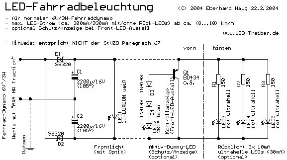

von Robert (Gast)
Die Idee mit dem Trafo, klingt nett... Ich würde aber gerne versuchen
das mit vorhandenen Teilen zu lösen... Ich hatte mich mit den 2 Dioden
und den 2 Kondensatoren von dem Schaltplan "Anhang" verleiten lassen.
Wie gesagt, ich hätte nur gerne noch einen Spannungsregler...

von Alexander S. (esko) Benutzerseite
Robert schrieb:
> Ich hatte mich mit den 2 Dioden und den 2 Kondensatoren von dem
So geht das.
Der Ausgang hat zwar nicht exakt 12 Volt, aber je nach Akkutyp reicht
dann eine Zener-Diode zur Spannungsstabilisierung aus. Bleiakkus sind
sehr unkompliziert. Dann kommt NiCD und dann NiMH. Für diese wirst du
auch keine Ladestrombegrenzung brauchen, weil der Strom aus dem Dynamo
klein genug ist.
Bei LiIon brauchst du einen sehr guten Laderegler, sonst besteht die
Gefahr, dass der Akku explodiert.
Welche Akkus und wieviele willst du einsetzen und mit welcher Kapazität?

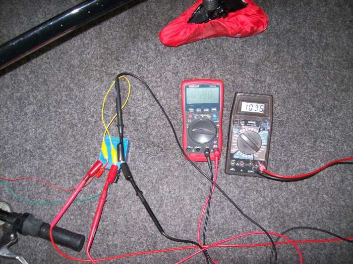

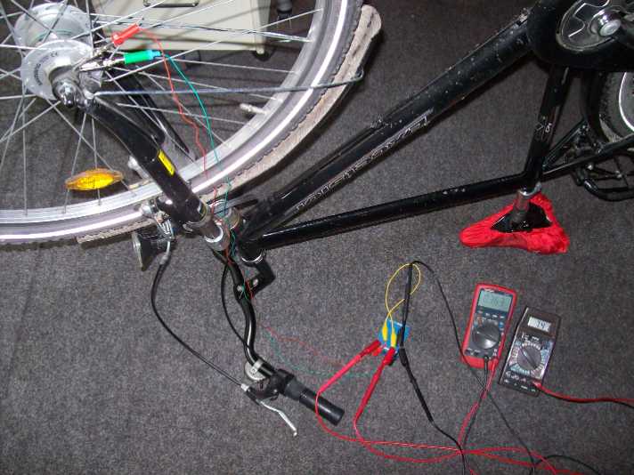

von Und wech U. (quinny)
Harald Wilhelms schrieb:
> ...hat aber leider den Nachteil, das sie nicht funktioniert
Was für ein Schnacker unser Harald doch ist...
...war etwas schwierig mit einer Hand das Rad anzuwerfen und mit der
anderen Hand die Cam ruhig zu halten. Aber da steht rund 5 vs. rund 10
Volt.
Harald... bitte?
Bei zu niedrigen Geschwindigkeiten kommen keine 6V aus dem Dynamo raus.
Da sättigt nichts. Außerdem wärs eh egal, weil man damit die
Ladespannung nicht erreicht.
Und viel mehr als 6V eff bringt mein Dynamo auch nicht. Der bringt im
Leerlauf eine konstante Spannung. Also bringt auch der Autotrafo eine
konstante 1:2 Übersetzung.
VG
Fred
Helge A. schrieb:
> Bei meinem Seitenläufer-Dynamo kommt schon bei langsamer Fahrt eine
> Wechselspannung von ca. 12V raus, wenn der Dynamo unbelastet ist.
Solche Versuche lieb ich ja! :)
Hab eben nochmal nachgemessen. 8V eff maximal.
Nabendynamo

von Harald W. (wilhelms)
Die Schaltung von Eberhard ist im Prinzip nicht schlecht. Sie stammt
aber aus einer Zeit, als 500mA-LEDs noch sehr teuer waren. Sie dient
also eher dazu, den Strom zu halbieren und nicht unbedingt um die
Spannung zu verdoppeln. Das raffinierte an seiner Schaltung ist,
das man weder einen Spannungs- noch einen Stromregler braucht. Die
Spannung wird von den LEDs "geregelt" und der Strom vom Dynamo.
Nach meiner Erinnerung hat das Eberhard im begleitendem Text auch
alles gut beschrieben.

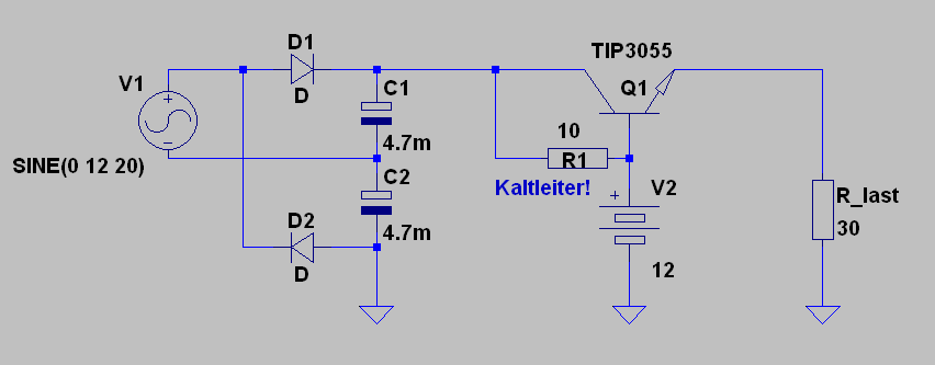

Deine Diodenschaltung zur Spannungsverdopplung ist doch nicht schlecht.
Dein Akku hat also 12 Volt, 1,2 Ah
Und Deine LED-Streifen benötigen 400mA.
Jetzt müssen wir erstmal den Ladestrom begrenzen. Was kann der Akku ab?
100mA Ladestrom?
VG
Fred
Ich würde anliegende Schaltung vorschlagen...
von Joachim B. (jar)
und da beginnt das Problem, wie bei jeder Verdopplerschaltung !
ist der Kondi leer und zu groß ! ist er ein Kurzschluss, der
Innenwiderstand vom Dynamo begrenzt den Ladestrom schon zum Kondi, er
kann kaum voll werden ! und damit nicht verdoppeln !
ist der Kondi aber zu klein wird er zwar schnell voll kann aber dann die
Pausenzeiten der Wechselspannung nicht überbrücken und wieder keine
Verdopplung
LG jar
Versteh ich nicht. Der Akku lädt doch die Elkos vor. Das wird schon
klappen.
Helge A. schrieb:
> Kommt nichts an, muß die Spannungsbegrenzung aus dem
> Dynamo ausgebaut werden.
Davon geht meine Schaltung natürlich aus!
http://www.mikrocontroller.net/attachment/233896/rad1.png
> klappen.
OK ich hatte keinen Akku dran, aber wie soll der die Kondis vorladen
wenn er mal leer ist ?
>> klappen.
Wenn der Akku leer ist, können und müssen sich die Kondis ja nicht
aufladen, weil ja gar keine Spannungsverdopplung nötig ist.
aber trotzdem hast du die 4,7mF als Kurzschluß leer, da wird der Ri des
Dynamos schon für sorgen das keine Verdopplung stattfindet
Hallo Joachim,
ich versteh unverändert nicht, wie Du darauf kommst. Selbstverständlich
arbeiten auch Spannungsverdoppler einwandfrei, wenn die Quelle einen
hohen Widerstand hat und die Kapazitäten groß sind. Die Aufladung dauert
nur länger. Wie bei jedem RC-Glied. Ich seh das Problem nicht. Soll ich
Dir das mal simulieren?
VG
Fred
was ich meine ist durch den hohen Ladestrom leerer Kondis und dem
Innenwiderstand vom Dynamo bekomme ich nie die optimale
Leistungsanpassung !
Deswegen denke ich daran den Ladestrom für Kondis und Stepup so zu
begrenzen das ich Leistungsanpassung habe, nachrichtentechnisch
gesprochen. Ri = Ra
Du weisst doch, zu kleiner Ra ist Stromanpassung, zu hoher Ra
Spannungsanpassung und nur bei Leistungsanpassung Ri = Ra hat man die
größtmöglichste Leistungsübertragung und genau das erwarte ich von einer
Schaltung am Dynamo, die maximal mögliche Leistung bei jeder Drehzahl zu
bekommen wenn nötig
Hallo Joachim,
aha! Ich versteh, was Du meinst.
Beim Nachrichtentechniker ist der Quellwiderstand vorgegeben. Man hat
sich also gefragt, unter welchen Bedingungen man bei vorgebenem
Quellwiderstand die maximal mögliche Leistung in einem Senkenwiderstand
umsetzen kann und gelangte auf das 50:50-Verhältnis.
Dadurch kann allerdings der Wirkungsgrad eines solchen Anpassung niemals
die 50% übersteigen, weil die Hälfte der Leistung im Generator
steckenbleibt.
Wir dagegen wollen von den verfügbaren 3 Watt möglichst viel an den Akku
und Verbraucher übertragen. Mit 50% geben wir uns nicht zufrieden.
Oder siehst Du das anders?
VG
Fred
nö sehe ich genauso, nur werden wir nie mehr Leistung rausbekommen !
Der Innenwiderstand gibt das ja vor. Verringere ich den Strom, so bleibt
weniger Leistung am Ri aber ich bekomme auch weniger raus, ABER das der
Dynamo im wesentlichen eine Stromquelle darstellt bekomme ich mit
weniger Strom mehr Spannung ! und das wiederum macht eine Stepdown
interessant der mit höherer Eingangsspannung eben weniger Strombedarf
hat um die gleiche Ausgangsleistung zu erbringen.
ergo muss ich nur den stepdown Wandlerstrom eingangsseitig so anpassen
das ich die maximale Leistung abgreifen kann.
wenn ich wüsste wie hätte ich schon längst gebaut.....
Hallo Joachim,
nun mal langsam. Weißt Du denn, was für einen Innenwiderstand der Dynamo
hat?
Ich kenne bisher nur diese Arbeit
Beitrag "Re: 6V -> 12V Dynamo"
Wir können ja mal die dort enthaltenen Parameter in meinen
Schaltungsvorschlag übernehmen und dann simulieren.
Aber zuvor würde ich mal gern ein "hallo, ich bin noch bei der Sache"
vom Robert lesen. Nicht, dass wir für die Tonne arbeiten.
VG
Fred

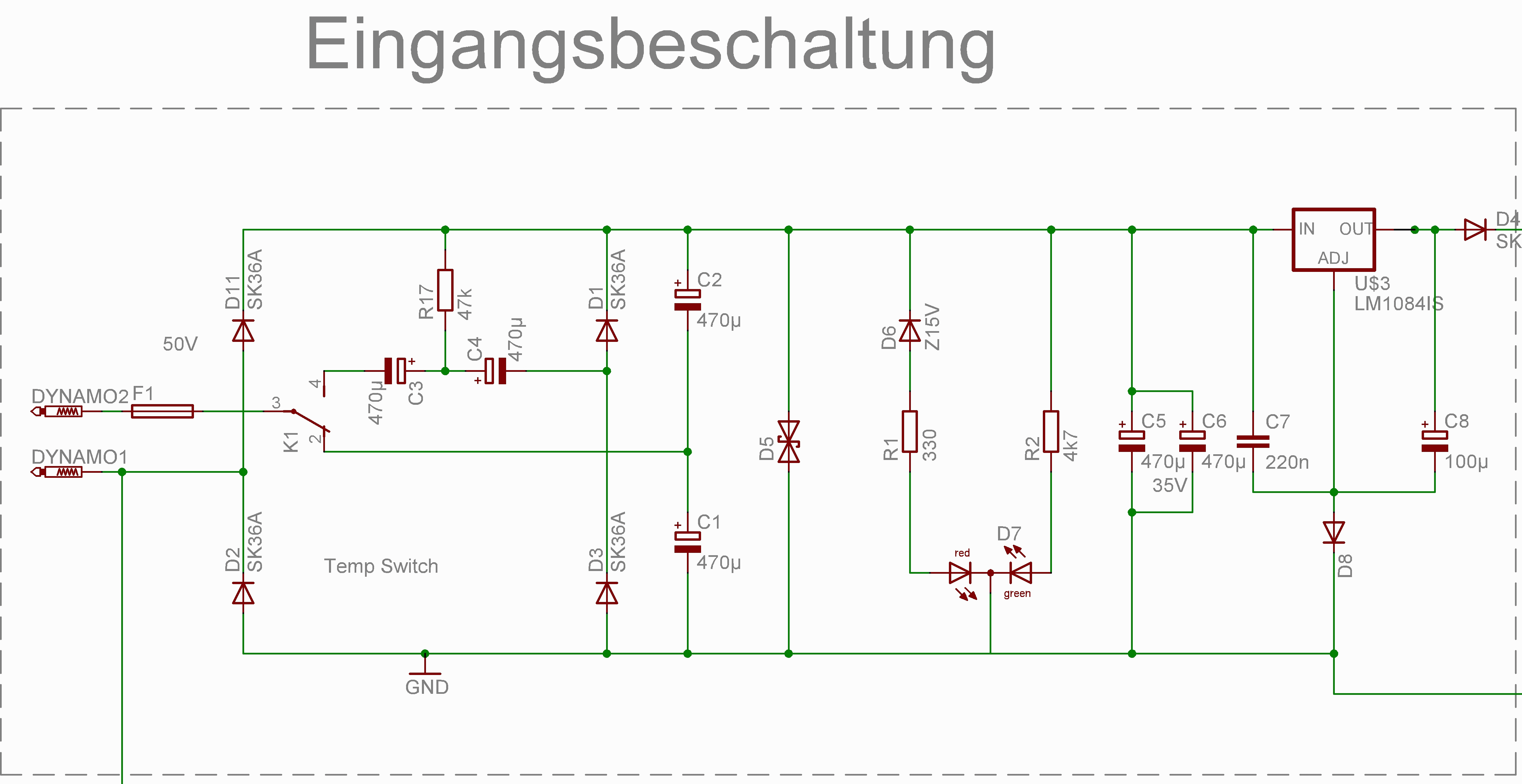

von Matthias L. (limbachnet)
Robert schrieb:
> @Matthias L, wo finde ich denn "Forumslader reloaded"?
Im Prinzip per Google, damit landest du in den passenden Threads in
verschiedenen Fahrrad-Foren oder bei Hagemann Bikeparts, weil Patrick
Hagemann das Ding ausgeknobelt hat. Leider scheint er den lange Zeit
frei verfügbar gewesenen Schaltplan offline genommen zu haben.
Die Eingangsschaltung (nur um die geht's ja hier) sieht ungefähr so aus
wie im Anhang. Ich hab' Quick & Dirty die Sicherung weggelassen und an
ihrer Stelle den Temperaturschalter PepiC von Pollin eingesetzt, der
thermisch gut mit D5 gekoppelt ist, einer 22V-Suppressordiode. Der
Schalter K1 schaltet zwischen Spannungsverdoppler- und
Brückengleichrichter-Modus um. Dazu passt diese Lektüre:
http://www.pilom.com/BicycleElectronics/DynamoCircuits.htm#DualMode
D7 ist die Betriebsanzeige, die Leuchtet, sobald der Dynamo irgendwas
von sich gibt, D6 leuchtet hingegen, wenn der Akku fast voll ist, kaum
noch Strom aufnimmt und daher die Spannung vor dem Regler hochgeht.
Regler und Akku habe ich wie schon geschrieben anders gelöst als beim
Forumslader üblich und die Umschaltung habe ich wie im o.a. Link
vorgestellt vollelektronisch gemacht. Letzteres ist aber im Nachhinein
betrachtet Spielerei.
