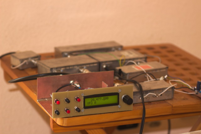

So das Kit funktioniert schonmal. Ich habe den Norton-Amp erst einmal
drinne gelassen.
Die Platine des Kits lässt sich nur schwerlich befestigen, da PA0KLT
erst nach dem Layout festgestellt hat dass die Löcher fehlen und diese
dann dort platziert hat wo Platz war? ;) Teilweise bekom man die M2.5
Muttern nicht auf die Schraube, da Bauteile im Weg waren.
Am Ausgang des Kits kommen ohne Nachverstärkung etwa 1Vss@50Ohm heraus.
Erhöht man die Frequenz wird aus dem Rechteck immer mehr ein Sinus. Nach
dem Norton sind es vor dem Dämpfungsglied 6 Vss (sinusförmig und ab ca.
80Mhz wird die Amplitude kleiner, aber mit einem 100MHz Oszi eh nur
Schätzung). Nach dem Norton-Amp ist jetzt ein 12 dB Dampfungsglied.

von Bernd F. (Gast)
Achso hier noch ein Bild vom Aufbau mit dem Kit.
