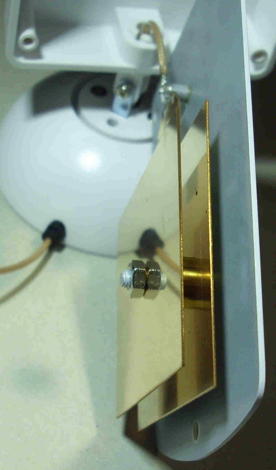

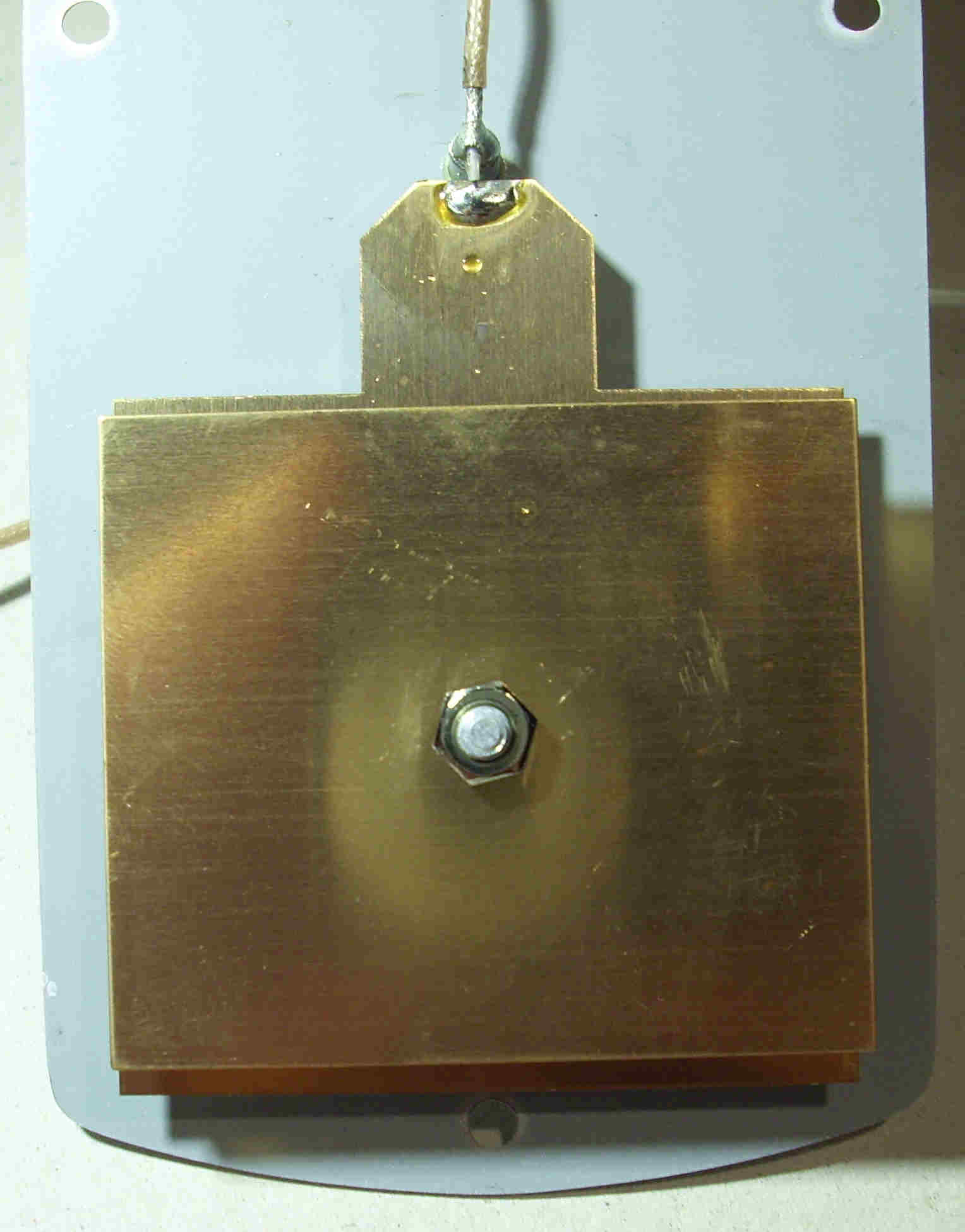

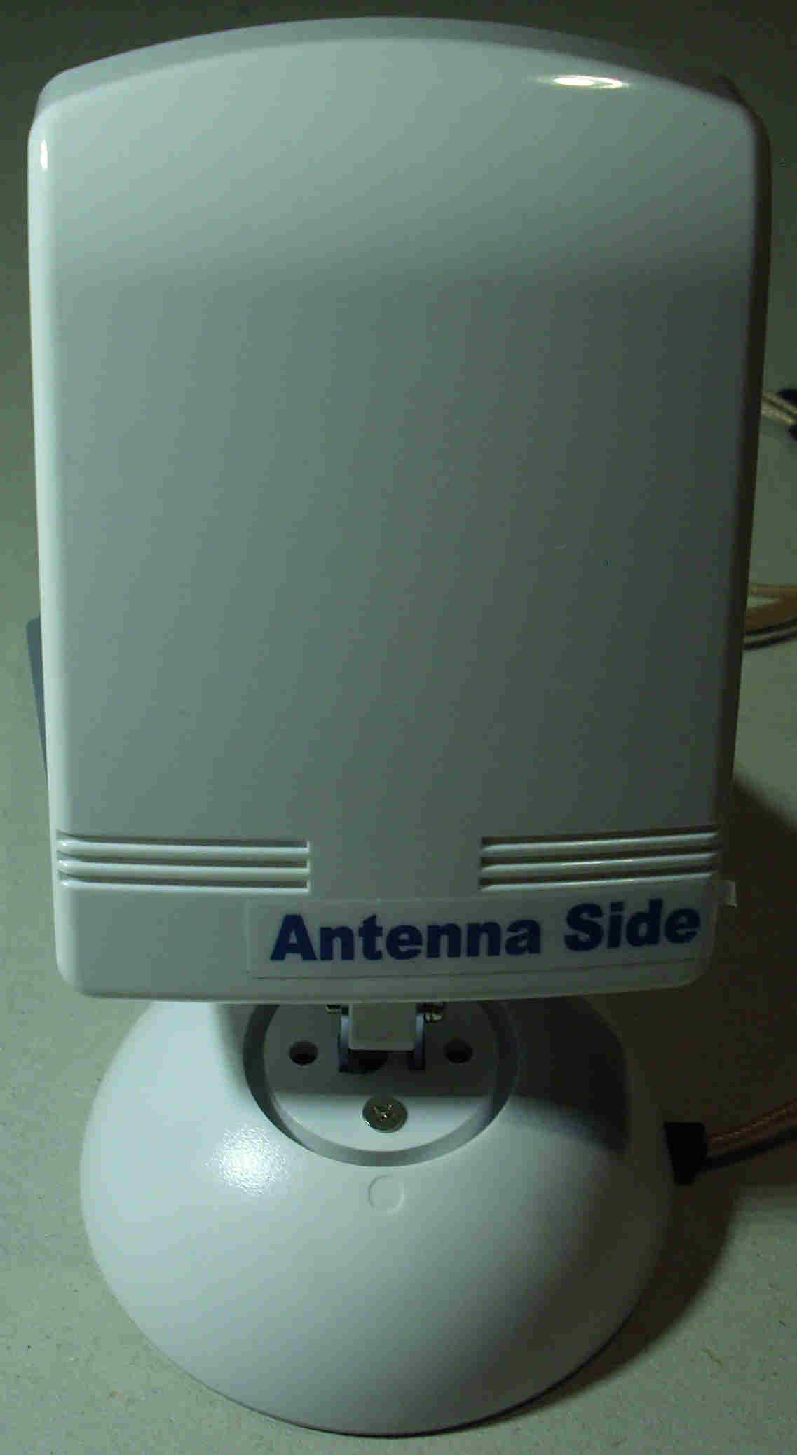

Meine Fragen: Wie nennt man diese Antennenart? Wieviel Gewinn hat sowas? Beschriftung: Model: IDS0800P RO WEEE Reg-Nr. DE 50771113 Die WEEE gehört zu Pearl ich konnte dort die Antenne aber nicht finden. Der Aufbau ist: Grundplatte 5mm Abstand Gespeiste Platte 55,5mm x 53mm 5mm Abstand Ungespeiste Platte 55,5mm x 48mm MfG Einer

Moment! Habt ihr die Antenne mal genauer betrachtet? Es sind zwei Messingflächen. Die untere wird mit der Seele verbunden, die Obere mittels leitendem Abstand. Dere Schirm geht aufs Gehäuse (ist doch Kunststoff oder?). Kannst Du mal von der Antenne bitte genauere Fotos machen und etwas zum Material sagen auf dem das Messing aufgeschraubt ist?
Alex W. schrieb: > Habt ihr die Antenne mal genauer betrachtet? Ja, habe ich. Die Rückwand ist vermutlich aus Alu und ist Teil der Antenne, genauso wie das Blech vor dem Patch.
Die Rückwand besteht aus Stahl Die Antennenelemente aus einer Kupferlegierung. Alex W. schrieb: > Die untere wird mit der Seele verbunden, > die Obere mittels leitendem Abstand. Der Schirm geht aufs Gehäuse Richtig MfG Einer
