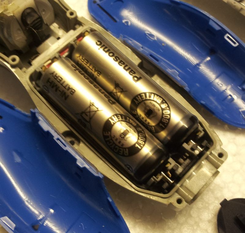

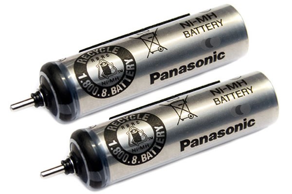

Hallo zusammen, habe ihr die Zellenform im Anhang mal gesehen? Bei meinem und dem Rasierer meines Vaters sind die durch, eigentlich würden mit etwas Gefummel AAA mit 800mAh reinpassen - hat da jmd zufällig "Erfajrungen"? http://www.akku-wechsel.de/shop/akkus/rasierer/2x-original-panasonic-akku-es-7101-es-7102-es-7109-es-7036-u-a-rasierer.html Klaus.
Verschoben durch Admin

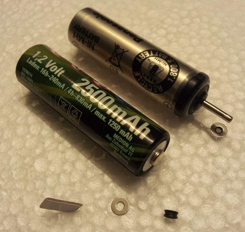

Hallo, eigentlich sind es wohl normale NiMH-Akkus, nur eben in einer spezifischen Bauart, die sich Panasonic wohl hat extra machen lassen? Wenn du normale Standardzellen rein bekommst, werden diese wohl auch funktionieren. Oder du kaufst Zellen mit Lötfahne. Da gibt es dann auch noch andere Möglichkeiten des Einbaus. Gruß Öletronika
Wenn die "originalen" Zellen quasi kaputt sind, dann würde ich mal schauen, ob das "Hütchen" mit dem Stift nicht nur aufgesteckt ist und durch den "Schrumpfschlauch/Kunstoff" fest gehalten wird... vielleicht versteckt sich dahinter eine ganz normale Zelle :-).
Jo, dachte ich mir auch so...bei Recihelt gibts Texcus 4er Packs für 8€ mit Lötfahnen - kennt den Typ jmd, taugen die? Sogar 100mAh mehr, obwohl eigentlich etwas kleiner - hm. Ich schraub das Dingen morgen mal auseinander und schaue mir die Zellen + Einbau-Mgl erstmal an. Klaus.

Richtig. Dafür irgendwem nochmal 18 Euro Direkt-Gewinn in den Rachen werfen, ist jawohl etwas weit hergeholt, wenn man die motorischen Fähigkeiten hat, den Schrumpfschlauch anzuritzen, abzuziehen, das Hütchen runterzunehmen und auf beispielsweise einen Eneloop zu stecken und selber neu zu verschrumpfen. (Leider stehen keine Maße dran, die Größe kann man sich daher ausdenken.) Bei AA-Akkus (Mignonzellen) landet man dann (man kann sogar die Aldi-NiMH / LSD nehmen) 2 Euro, plus etwas Schrumpfschlauch und der nicht berechenbaren Einnahmequelle: War spaßig zu basteln, und ich habe das Erfolgserlebnis, selber etwas wiederbelebt zu haben. Diesen Endorphinschub würde ich nicht unterschätzen und zu niedrig ansetzen ;)

Hallo, vermutlich haben die mit dem Stift nur die AAA-Bauform auf die Länge von AA gebracht, warum auch immer. Georg
Georg schrieb: > vermutlich haben die mit dem Stift nur die AAA-Bauform auf die Länge von > AA gebracht, warum auch immer. Nee, die Dinger sind von vorneherein Size AA (Mignon). Ja, man kann normale AA Akkus da einbauen, ich würde dir nur empfehlen, die Auseinandernehm-Anleitung aus dem Netz zu laden, falls das Gerät noch nicht offen ist. Notfalls muss man etwas an den Anschlusslaschen des Rasierers biegen. Bei meinem ES8093 allleridngs hat der Akkutausch den Fehler nicht beseitigen können, die eingebaute Regelung lässt den Schermotor nach wie vor 'motorboaten' und nichts hilft, der Akku allerdings läuft jetzt wieder ein paar Stunden. Fazit: Ich habe beschlossen, mich wieder nass zu rasieren...

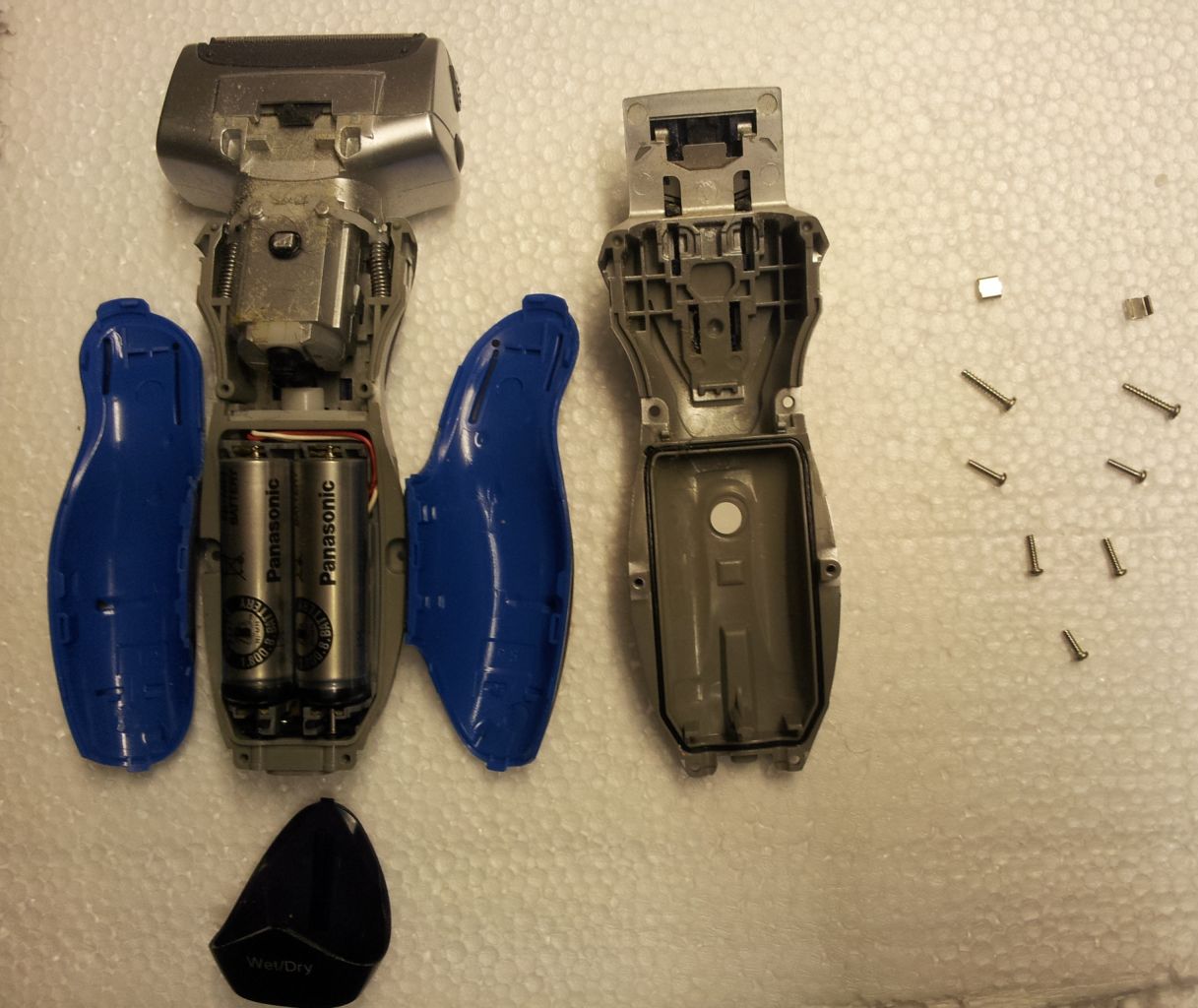

...seh ich genau so. Ich geb keine 36€ für 2 Akkusätze aus. Da kauf ich mir 4 Eneloop und gut ists. Schon alleine der Herausforderung halber! Öffnen schient einfach, hinten ist eine kleine Schraube und dann kann man das gummierte Hinterteil abziehen - und dann mal sehen :) Klaus.
Paul Baumann schrieb: > Super -dann kannst Du Dich jeden Tag 3x rasieren. Wer wünscht sich > das nicht? Nein, aber ich brauche im Urlaub möglicherweise nicht das Ladegerät mitnehmen.

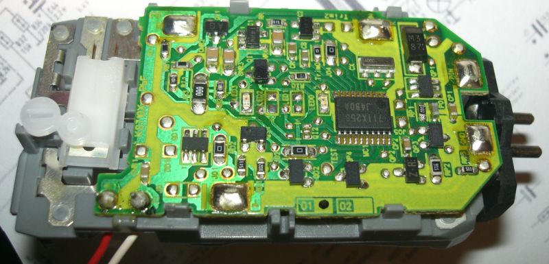

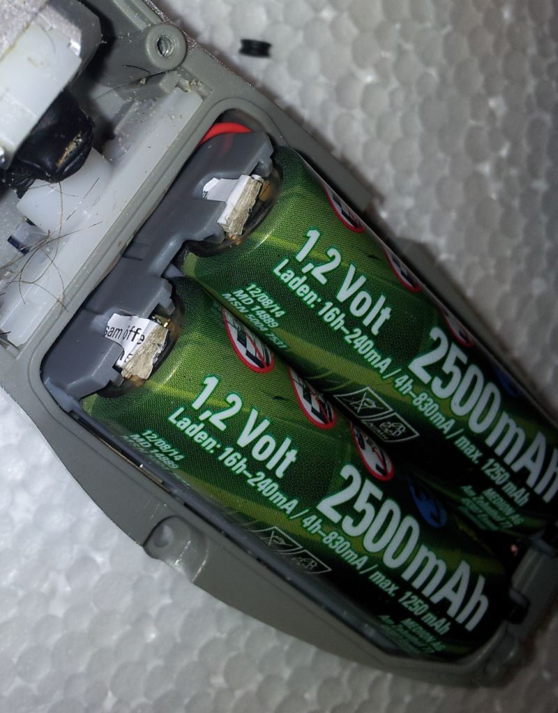

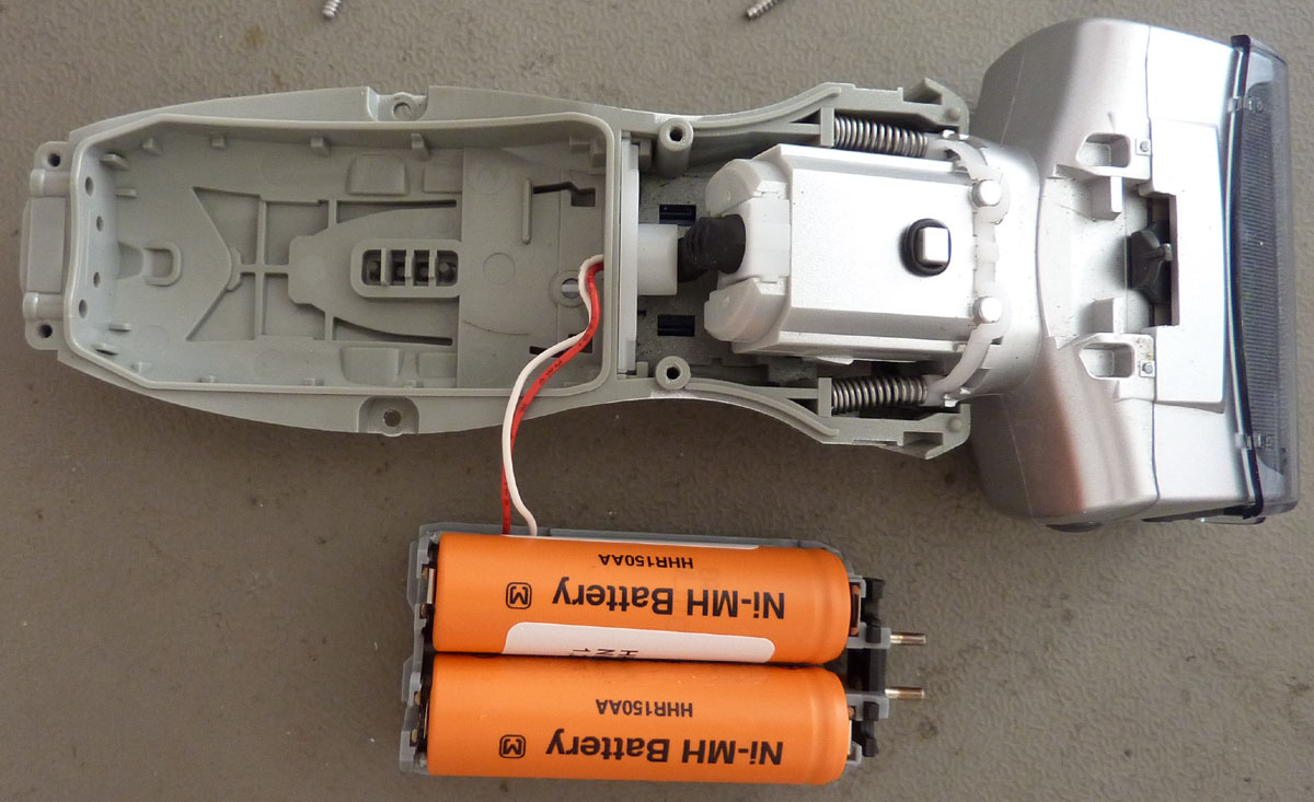

Hallo zusammen, hier mal das Ergebnis, ich habe die Akkus nun gestern beim Heimatbesuch gewechselt. Ging leichter als gedacht, auch was das Öffnen des Gehäuses anbelangt. Unter die Blechfahnen des Minuspols etwas Pappe gefummelt Foto 4), dann geht es völlig ohne Modifikationen der AA Zellen. Man sollte zudem den Ladestrom etwas begrenzen, das klappt durch einen 2 Ohm Widerstand im Ladekabel. Der Akku dankt`s... Leider habe ich vergessen, die recht umfangreiche Elektronik auf der Rückseite abzulichten :/ FW, Klaus. Edit: Mir fällt gerade auf; Wieso steht auf den Aldi Akkus "max. 1250mAh? Meinen die max 1250mA als Ladestrom und haben sich in der Tat "verdruckt"?

Hallo zusammen Habe die auch schon bei 2 Panasonic rasieren erfolgreich gewechselt! Mann nehme handelsübliche NiMH-Akkus mit Lötfahnen, z.B. die im Anhang gezeigten von Panasonic (gibt/gab es bei ELV) und falte die Lötfahnen entsprechend um damit sie sicher im Akkuhalter des Rasierers sitzen. Ggf. muss man eine kleine Platikecke des Akkuhalters wegsschneiden, fertig. Funktioniert seit mehreren Jahren einwadfrei. Die Akkus die original drin sind taugen nach meinen Erfahrungen nichts! Wie der Rasierer aufgeht steht übrigens in der Bedienungsanleitung drin, dort zwecks Recycling. :-) Gruß & frohes Fest! Roland
... schrieb: > Da steht 1250mAh nicht "mA". <loriot> Ach. </loriot> Und nun lies nochmal ganz genau, was Du da alles auf dem Akku aufgedruckt siehst. http://www.mikrocontroller.net/attachment/241567/20141223_151109.jpg Ist die Schriftart in der Zeile oberhalb der "1250 mAh" Dir zu groß?
In der großen Schriftart steht, dass die Nennkapazität 2500mAh ist. Das ist korrekt. Darunter steht Laden mit maximal 1250mAh - anders ausgedrückt C/2. Das ist für solche Akkus auch ganz normal und somit ebenfalls korrekt.

Hollahodudödldi, bin hier zufällig reingestolpert und find's auch etwas merkwürdig, dass diese Angabe 1250 mAh irgendwie nicht zu den anderen Angaben passt - Laden: 16h - 240 mA 4h - 830 mA (warum jetzt nicht) max. 2h - 1250 mA? mAh ist eine Kapazitätsangabe, die aber mit 1250 nicht auf die vom Akku passt. Also wird wohl doch eher der Ladestrom gemeint sein und das lustige kleine h ist nur fehl am Platze. Frohes Fest wünscht Nasenbär2 :-)
