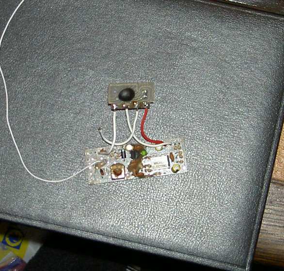

Das Problem ist, dass die Empfaenger immer ein Rauschen empfangen (oder
andere Signale auf der viel benutzten Frequenz). Dass heisst, der
Empfaengerausgang ist nicht nur auf High, wenn Du sendest, sondern
wechselt die ganze Zeit unregelmaessig. Deshalb muss man einen Code
senden, der von einem uP aus dem Wirrwarr raus erkannt wird. Auch
Funkklingeln haben einen Prozessor, meist nur als schwarzen Klecks auf
der Platine. Da fast alle Funkklingeln und Thermometer usw. auf der
gleichen Frequenz senden ( entw. 433 oder 833 MHz) darf der Empfänger
ja auch nur auf seinen Sender reagieren.
Aber eine kleine Funkklingel zu benutzen, waere vielleicht moeglich,
die oft recht billig zu haben.
Ich habe mal ein Bild mit einem Klingel Empfaenger angehaengt. Die
groessere Platine ist der HF Empfaenger und die kleine der Prozessor
mit der Auswertung.

von Sebastian B. (lufti)
aboniert
p.s. Hast du auf dem FunkEmpfänger zu abend gegessen? :D
von Michael U. (Gast)
@Sebastian Barth:
hat er wohl eher nicht.
Als er aber sah, was die Chinesen da eingebaut haben, kam ihm...
Bin schon weg......... ;)
Gruß aus Berlin
Michael
von Herr M. (herrmueller)
Wo kommt denn der Thread nach einem Jahr wieder her ?
Das auf der Platine ist ein Spulennichtverstellwachskleks.
gruss christian
