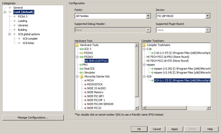

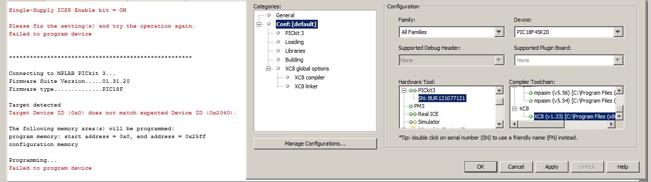

Hallo zusammen, Folgendes: Wollte eine Pic Flashen worauf ich die im bild beschriebene Fehlermeldung bekamm. Darafu hin Habe ich das PICkit3 sofort mit einem Kondensator an den Pic angeschlossen. immer noch der fehler. Habe dann mal den PIC NICHT angeschlossen und das PICKit3 alleine gestartet und es kam der gleiche Fehler. Was könnte das sein? Vielen dank Im Vorraus

Tim H. schrieb: > habe derzeit keinen pic angeschlosen und bekomme den fehler trozdem. Wenn ich keinen PIC an mein Pk3 anschließe bekomme ich die Fehlermeldung auch. Das Pk3 hat interne Pulldown und liest deshalb 0x00 ein wenn kein PIC da ist der was sendet.
Oh - auch der PIC18F45K20 hat die Device ID 0x2040. Es wird aber 0x0 gelesen. Damit könnte auch eine Leitung unterbrochen sein.

im bild sieht was passiert auch wenn ein PIC am PICkit3 angeschlossen ist. unten ahbe ich noch ein link mit dem Debugexpress was ich habe: http://www.google.de/imgres?imgurl=http://www.electrokit.com/public/upload/productimage/46073-8023-4.jpg&imgrefurl=http://www.electrokit.com/pickit-3-debug-express.46073&h=480&w=480&tbnid=ppo49SmgvrEIfM:&zoom=1&tbnh=100&tbnw=100&usg=__kbcYS2JbkD_E6IbdqwSJNZKlojc=&docid=0nF_XQ5yzShvdM&sa=X&ei=GutIVPXDG4bPygPP-oCABw&ved=0CFQQ9QEwAg&dur=439 kann es sein das im pic ich eine fimrenware gelöscht habe?
Die Fehlermeldung ist irreführend. Normalerweise ist bei 0x0 nur eine der 5 Leitungen nicht richtig angeschlossen. (bzw. 4 -- Vdd wird dafür nicht benutzt)
Die Meldung besagt, dass zwar das Pickit erkannt wird, nicht aber der Baustein. Mögliche Ursachen: 1. Pickit falsch herum angesteckt. 2. Keine Stromversorgung am PIC. Mal direkt an den Pins nachgemessen? 3. Auf dem Board ist irgendwo eine Leitung unterbrochen -> Nachmessen 3. Pic defekt -> Austauschen

Hallo, die Meldung bekommt man immer dann, wenn der angeschlossene PIC keine Device-ID sendet. Das tut er natürlich auch dann nicht, wenn er nicht da ist. Eigentlich ist das ein Indiz dafür, dass die Kommunikation nicht Zustande kommt. Das könnten Fuzzies von Microchip aber wirklich mal gescheit hinschreiben, so dass man sich auskennt. Ich hatte das schon sehr oft, und noch nie andere Gründe als mangelde Sorgfalt oder Fehler. Favoriten: - PGD PGC nicht angeschlossen vertauscht - MLCR nicht/falsch angeschlossen - PIC nicht mit Spannung versorgt - Spannungsversorgung verpolt - Spannungsversorgung instabil - Wackelkontakte auf dem Breadboard - nicht angeschlossene Pins - etcpp Tipp: Miss doch mal Versorgungn, MLCR usw direkt am Chip, d.h. auf den Haxen des IC.
