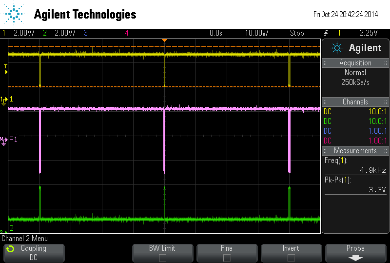

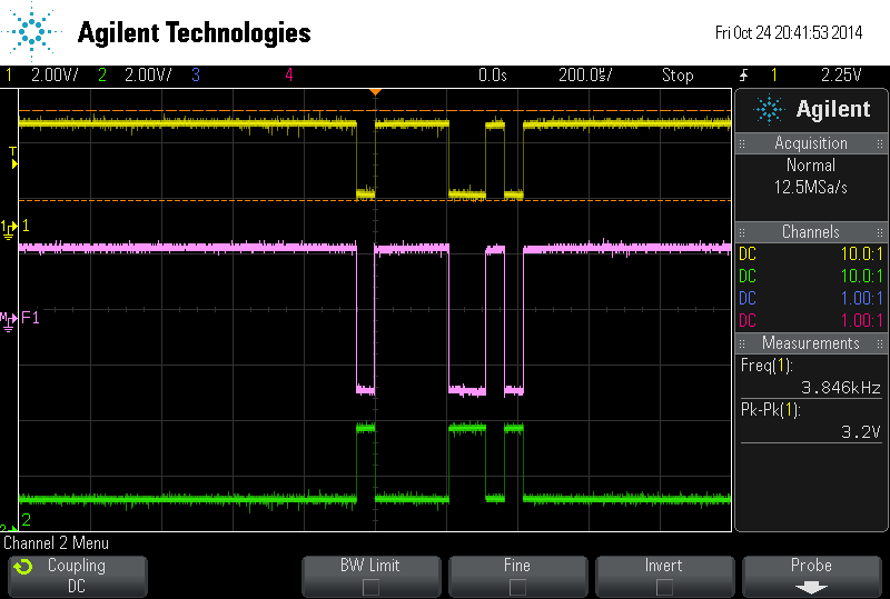

Angehängt sind zwei Aufnahmen von den RS-422-Signalen: Gelb und grün die beiden Signale, violett-rosa die Differenz, alles mit 2 V/Kästchen. Aufgezeichnet wurden die Signale am direkt aufgesteckten Loop-Adapter mit 1:10-Tastköpfen, mit Oszi am Trenntravo und der Terminierung wie sie in der Maschine ist, wobei man hier bei nur 19,2 kBaud ist und daher auf Terminierung verzichten könnte. Die Kabellänge beträgt hier ja nur 3 cm. Zu sehen ist hier ein Test bei dem ca. alle 40 ms ein hochgezähltes Byte gesendet wird, also 0x12, 40 ms Pause, 0x13 usw.. Also sehr deutliche Signale, wenig Rauschen und trotzdem kommen aus den Delock-Adaptern Geister-Bytes.

Hallo Rolf, habe jetzt erst die Bilder gesehen. Auf den Bildern ist alles wie aus dem Lehrbuch, ich kann da nichts aussergewöhnliches sehen. Der Pegelhub sieht auf den Bildern aus, wie 3V. Der gelbe Kanal (D-) liegt in Ruhe auf 3V und schaltet nach 0V, das sind 0,5V in Ruhelage vorgespannt. Für den grünen Kanal (D+) ist es umgekehrt. Ich nehme an er liegt in Ruhe auf 2V und schaltet nach +5V, also auch 0,5V vorgespannt. Sieht so aus, als wären die Leitungen mit jeweils 0,5V vorgespannt und damit der Störspannungsabstand bereits um 1V vergrößert. Der Pegel auf den Bildern ist etwas groß. Für einen 1:1 Tastkopf wäre er richtig -> von 1/2Ub nach VCC 5V sind 2,5V (1 1/4 Raster) und von 1/2Ub nach 0V sind 2,5V. Mit einem 1:10 Tastkopf wären die Pegel dann aber 25V. Ich denke der Tastkopf ist 1:1 und damit könnte das Signal gar nicht schöner sein. Gruß. Tom
TomA schrieb: > Der Pegel auf den Bildern ist etwas groß. Für einen 1:1 Tastkopf wäre er > richtig -> von 1/2Ub nach VCC 5V sind 2,5V (1 1/4 Raster) und von 1/2Ub > nach 0V sind 2,5V. Mit einem 1:10 Tastkopf wären die Pegel dann aber > 25V. Nein, das rechnet das Oszi selbst um. Eingestellt ist ein üblicher 1:10-Tastkopf und die Daten werden so angezeigt, wie sie an der Messspitze sind.
