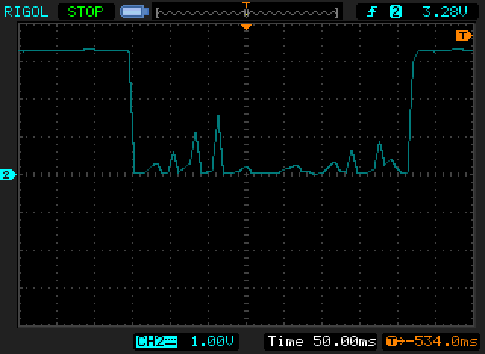

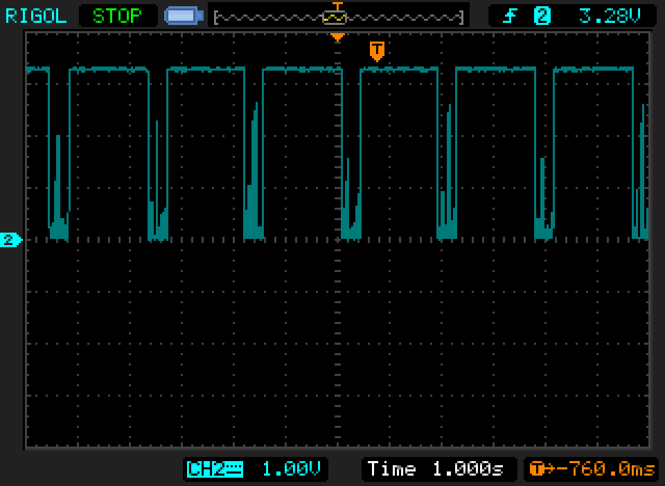

Hmm, wohl etwas zu früh gefreut. Ich habe mal folgende Bilder der Übertragung mit dem Oszi aufgenommen. Mit scheint, dass die Signale zu sehr verschliffen sind, oder? Auf dem Raspi bekomme ich keine Terminalausgabe mit cat /dev/ttyAMA0.

Pete K. schrieb: > Auf dem Raspi bekomme ich keine Terminalausgabe mit cat /dev/ttyAMA0. Das sieht auch nicht nach UART aus, sondern eher wie irgendwelche Pulse. Von der Signalform her würde ich auch schliessen, das da noch ein wenig verstärkt und gefiltert werden sollte. Sag uns doch bitte mal, woraus der Sender in der Anordnung besteht. Echte UART Signale auf einer IR Strecke habe ich nur einmal bei einer alten Akai Fernbedienung gesehen (und selbst das war mit 36kHz moduliert), ansonsten wird da meistens ein anderes Protokoll benutzt.

Der Phototransistor TEKT5400S liest einen ED300L Stromzähler aus, der SML-Datensätze über eine (IR)-LED im 9600,8N1 Format aussendet. Aufgebaut nach: http://wiki.volkszaehler.org/howto/simpler_ir_leser

Matthias Sch. schrieb: > ein wenig > verstärkt und gefiltert Die Phototransistor hängt an einem ca. 6m langem Kabel. Wie kann ich das vernünftig verstärken?
Hallo Pete, irgendwie prellt Deine Schaltung, sogar ziemlich heftig. "volkszaehler" ist schon eine gute Adresse. Ich betreibe diese Schaltung: http://wiki.volkszaehler.org/hardware/controllers/ir-schreib-lesekopf-ttl-ausgang Die übergeordnete Adresse ist: http://wiki.volkszaehler.org/hardware/controllers/ir-schreib-lesekopf Mir hat seiner Zeit udo geholfen. Da ich unter Zeitdruck stand wollte ich nicht selber basteln. Vielleicht liefert er Dir noch einen Bausatz. Angabe auf der Hauptseite: "Alle Bauteile, die Leitung und auch die Leiterplatte können, wie auch beim USB-IR-Schreib-Lesekopf, von Udo (udo dot volksz at gmail dot com) bezogen werden." mfg klaus

Hmm, die gleiche Schaltung an einem Intel Galileo Board (Debian Linux) mit nur 1,50m Kabellänge funktioniert prima. Kann es an dem Raspi liegen? Einen kompletten Leser benötige ich nicht, da mein Stromzähler nur lesend funktioniert. Ist es wirklich Prellen, oder sind die Signale zwischen den Peaks eher verschleifte Signale, die eigentlich 9600.8N1 kodiert sein sollten?
Auch mit dem 6m langen Kabel funktioniert es mit dem Galileo Board, aber nicht mit dem RasPi. Irgendwie ist da der Wurm drin...
Der Galileo kann die GPIOs mit 5V und 3V3 bedienen, der RasPi nur mit 3V3.
