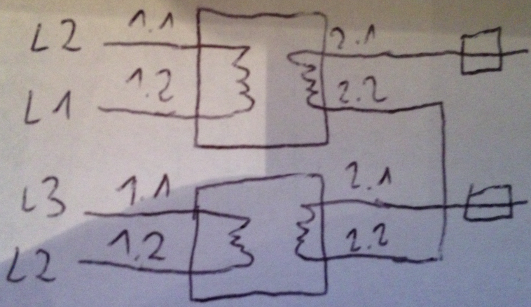

Die Schaltung besteht aus zwei Trenntrafos, von denen einer mit den Phasen L2 und L1 gespeist wird und der andere mit L3 und L2. Die Zwei Kontakte der Ausgänge sind ebenfalls verbunden. Gibt es dafür einen Namen? LG

BerndB schrieb: > Gibt es dafür einen Namen? Unsinnsschaltung ? Nein, macht man, wenn das Gerät immer laufen muss, egal ob eine Phase ausfällt. Sekundär muss sie mit Spannungsschwankungen klarkommen.

Müssen das dann exakt identische Trafos sein, oder speziell gewickelt werden?
Ist für mich ein Teil einer Zickzackschaltung ... http://de.wikipedia.org/wiki/Zickzackschaltung Zeichne mal ein Zeigerdiagramm von deiner Schaltung, dann wirst du die Funktion verstehen.

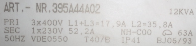

Hmm, ich verstehe es immer noch nicht so wirklich. Ich habe folgendes Typenschild dazu gefunden (s. Anhang) Also hebt der Trafo quasi die Phasenverschiebung auf und gibt eine einphasige Spannung aus. Aber wo bleibt die Leitung? Eingangsseitig: 2 * 7272 VA = 14,55 kVA Ausgang: 12,01 kVA Also eta: 82,5 % Ein Trafo mit einem solch schlechten Wirkungsgrad wird doch nicht gebaut? Habe ich falsch gerechnet (leider etwas eingerostet) oder ist das wirklich so? LG
Das liegt auch an der Phasenverschiebung. L2 führt doppelt so viel Strom, wie L1 bzw. L3. Ausgangsseitig erhält man fast 3-mal so viel.
