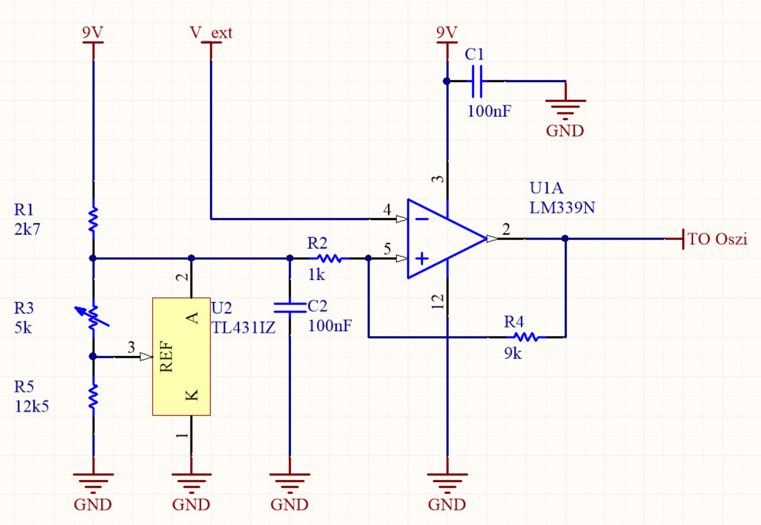

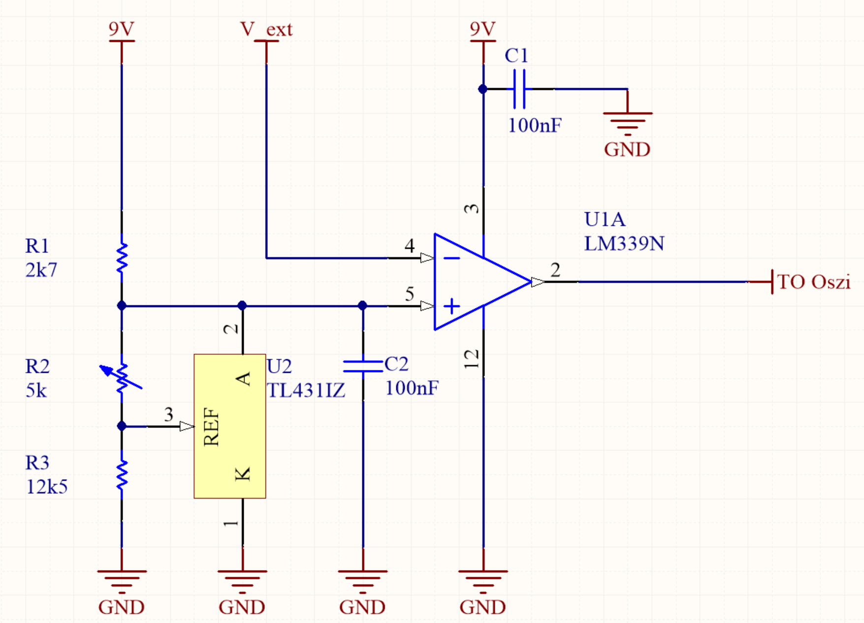

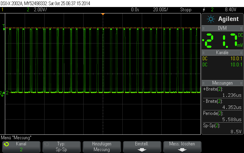

Guten Abend, mich hält nun schon seit einigen Stunden eine total simple Komparatorschaltung auf Trab. Sinn ist es mit einem LM339 eine externe Spannung mit einer durch eine TL431 erzeugte Referenzspannung zu vergleichen und dann zu schalten. Dies soll später in ein bestehendes Gerät verbaut werden um mit einem analogen Temperaturfühler einen Lüfter zu schalten. Also erstmal außerhalb des Gerätes die Schaltung aus dem Anhang zusammengelötet. Ref. Spannung wird auf 3V eingestellt, die externe Spannung wird durch ein Labornetzgerät geliefert und variiert (wie später auch der Fühler). Ausgang des LM339 hängt aktuell nur am Oszi. Grundsätzlich läuft die Schaltung, alle Spannungen sind sauber und glatt wie Babypopo. Nun aber zum Problem, der LM339 schaltet sauber ein und aus solange man nicht direkt an der Kippschwelle zwischen den zwei Spannungen liegt. Dann schwingt er zwar nicht, er schaltet aber ständig hin- und her. Wenn ich den Mosfet (IRF640) anklemme fängt der Ausgang leicht an zu schwingen, denke da muss ich noch einen Transistor vorschalten. Mein Problem ist aber dieses "hin- und herschalten" (siehe Anhang). Ich hab auch schon versucht durch eine Hysterese eine Art Schmitt Trigger zu bauen, leider ohne Erfolg. Immer im Umschaltmoment gibt's ein An/Aus/An/Aus. Kann man das irgendwie umgehen? Danke, Gruß´ Matthias

Matthias Machmal schrieb: > Ich hab auch schon versucht durch eine Hysterese eine Art > Schmitt Trigger zu bauen, Ist der richtige Weg. > leider ohne Erfolg. Schaltplan? > Immer im Umschaltmoment gibt's ein An/Aus/An/Aus. > Kann man das irgendwie umgehen? Hysterese --> Mitkopplung (!).
Schlumpf schrieb: > Bist du sicher, dass du nicht nur versucht hast, der Schaltung eine > Hysterese zu verpassen, sondern, dass es dir auch gelungen ist? Naja so sicher bin ich mir jetzt nicht mehr g Mein Versuch: siehe Anhang.
Wie groß sind im Vergleich zueinander die Ungenauigkeit bzw. das Rauschen des Labornetzteils im Vergleich zu der Hysterese, die du eingebaut hast?
Matthias Machmal schrieb: > Naja so sicher bin ich mir jetzt nicht mehr g Also normalerweise erzeugt man die Mitkopplung für eine Hysterese auf dem Eingangssignal und nicht auf der Referenz. Also Referenz an den (-) Eingang und dann den Eingang samt Mitkopplungsschaltung an den (+) Eingang.
Vielleicht ist die Steuerspannung verbrummt oder es sind irgend welche Störungen drauf, mal einen Tiefpass vor dem Eingang schalten.
Matthias Machmal schrieb: > Schlumpf schrieb: >> Bist du sicher, dass du nicht nur versucht hast, der Schaltung eine >> Hysterese zu verpassen, sondern, dass es dir auch gelungen ist? > > Naja so sicher bin ich mir jetzt nicht mehr *g* > Mein Versuch: siehe Anhang. Da fehlt wenigstens noch der Pullup am Ausgang des Komparators. Sonst gibts da keinen Spannungshub und ergo auch keine Hysterese. Ansonsten ist es vollkommen Wumpe, was am (+) Eingang des Komparators anliegt (Signal oder Referenz). Für eine Mitkopplung muß wie gezeigt das Ausgangssignal zum (+) Eingang geführt werden. So wie gezeichnet mit einem Entkopplungswiderstand zwischen Referenzspannung und Komparator ist das vollkommen in Ordnung. @Schlumpf (Gast): Nuhr! XL
Schlumpf schrieb: > Also normalerweise erzeugt man die Mitkopplung für eine Hysterese auf > dem Eingangssignal und nicht auf der Referenz. > > Also Referenz an den (-) Eingang und dann den Eingang samt > Mitkopplungsschaltung an den (+) Eingang. Es sei denn, du wollstest bewusst einen invertierenden Komparator bauen. Also wenn ich das jetzt richtig überschlagen habe, dann ist deine Hysterese 1V. Da müsste der Brumm schon ganz ordentlich sein. Kontrolliere doch einfach nochmal, ob du alles richtig verdrahtet hast. Also ob du auch nicht aus Versehen die Eingänge des Komparators vertauscht hast.
Matthias Machmal schrieb: > Schlumpf schrieb: >> Bist du sicher, dass du nicht nur versucht hast, der Schaltung >> eine Hysterese zu verpassen, sondern, dass es dir auch gelungen >> ist? > > Naja so sicher bin ich mir jetzt nicht mehr g > Mein Versuch: siehe Anhang. Ist im Prinzip richtig so. Fehlenden Pullup natürlich noch ergänzen. R4 würde ich deutlich größer machen (so 30k oder so). Im Moment hast Du ja eine riesige Hysterese. Betriebsspannung ggf. besser abblocken (10µF-Elko).
Axel Schwenke schrieb: > Ansonsten ist es vollkommen Wumpe, was am (+) Eingang des Komparators > anliegt (Signal oder Referenz). Richtig! Das weiss ich auch. Aber ich wollte darauf hinaus, dass eventuell die Zeichnung nicht mit der Ralität übereinstimmt. Üblicherweise zeichnet man auch den (-) Eingang unten und nicht oben im Schaltplan. Daher dachte ich, dass vielleicht einfach ein "Dreher" in der Schaltung ist. An den Pullup am Ausgang habe ich zugegebenermaßen nicht gedacht. Axel Schwenke schrieb: > @Schlumpf (Gast): Nuhr! Was willst du mir mitteilen?
Possetitjel schrieb: > Fehlenden Pullup natürlich noch ergänzen. R4 würde ich deutlich > größer machen (so 30k oder so). Im Moment hast Du ja eine riesige > Hysterese. Pull Up am Ausgang mit 1k8 ist vorhanden aber leider im Schaltplan vergessen worden. Die Hysterese habe ich versucht nach den Formeln der folgenden Seite zu berechnen: http://www.daycounter.com/LabBook/Comparator/Comparator-Hystereses-Design-Equations.phtml Leider fehlt mir ein Wert für Vout. Ist hiermit die Betriebsspannung gemeint? Vout wird ja über den Pull Up auf die Betriebsspanung gelegt (zumindest in meinem Fall).
Matthias Machmal schrieb: > Pull Up am Ausgang mit 1k8 ist vorhanden aber leider im Schaltplan > vergessen worden. Welchen Sinn soll das haben, wenn du erst einen Schaltplan ohne Mitkopplungswiderstand und pull up, dann einen Schaltplan ohne pull up postest und dann behauptest du hättest beides ? Wenn man die Schaltung richtig aufbaut, wie im Datenblatt unter Figure 26. Inverting Comparator with Hysteresis gezeigt, dann funktioniert sie auch. Liefert man der Schaltung die Bauteile nur scheibchenweise, so wie die Informationen an die Leute die helfen sollen, dann baut man eben Mist.
Matthias Machmal schrieb: > Possetitjel schrieb: >> Fehlenden Pullup natürlich noch ergänzen. R4 würde ich deutlich >> größer machen (so 30k oder so). Im Moment hast Du ja eine riesige >> Hysterese. > > Pull Up am Ausgang mit 1k8 ist vorhanden aber leider im Schaltplan > vergessen worden. OK. Ist da noch mehr, was du "vergessen" hast? > Die Hysterese habe ich versucht nach den Formeln der folgenden Seite zu > berechnen: ... > Leider fehlt mir ein Wert für Vout. Ist hiermit die Betriebsspannung > gemeint? Ja, klar. Das meint die Ausgangsspannung des Komparators. Wenn du die Schaltung so wie gezeichnet aufgebaut hast, dann muß sie auch funktionieren. Die Hysterese ist um die 900mV, da darf im Umschaltpunkt (in beiden Umschaltpunkten) nichts flattern. Außer Störungen (Rauschen, Brumm) sind natürlich auch Rückwirkungen über die Betriebsspannung möglich. Wenn "9V" eine handelsübliche 9V Batterie sein sollte und du mit dem Komparatorausgang eine fette Last an die 9V schaltest, dann könnte die Betriebsspannung schon signifikant einsacken und dadurch das Kippeln der Schaltung auslösen. Häng den Oszi (wenn du hast, einen zweiten Kanal) halt mal an die Betriebsspannung oder die Referenzspannung. Zumindest letztere darf nicht wackeln. XL

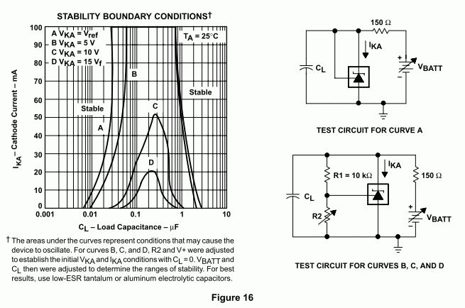

Ich hatte gerade einen TL431, der mit 100nF gegen GND (an AREF eines Mega88) lustig geschwungen hat, Amplitude war etwa 0,2V. Geschaltet als 2,5V Referenz und gespiesen über 330 Ohm aus den sauberen 5V. Ein 3,3µF Elko parallel zum 100nF hat dem Spuk dann ein Ende gemacht - nun ist die Referenz stabil und das ADC Ergebnis auch.

Matthias Sch. schrieb: > Ein 3,3µF Elko parallel zum 100nF hat dem Spuk dann ein Ende gemacht - > nun ist die Referenz stabil und das ADC Ergebnis auch. Wahrscheinlich ist der TL431 jetzt beleidigt. Sorge lieber dafür, dass er keine so hohe kapazitive Last hat. Damit bringst du fast jede Regelung zum schwingen. Wenn du zwischen Kathode vom TL431 und C2 einen kleinen Widerstand hängst (100) ist auch Ruhe und der TL431 ist glücklicher. Matthias Machmal schrieb: > komparator_mit_Hysterese.PNG Hoffentlich hast du den TL431 nicht so wie in deinem Schaltplan angeschlossen. Da sind Anode und Kathode vertauscht, i.e. die Anode gehört an Gnd.
Mike schrieb: > Wenn du zwischen Kathode vom TL431 und C2 einen > kleinen Widerstand hängst (100) ist auch Ruhe und der TL431 ist > glücklicher. Davon ist im Datenblatt nicht die Rede. Wie der angehängte Auszug aus dem TI Datenblatt zeigt (Curve A entspricht meiner Schaltung) ist ausgerechnet ein CL von 100nF dazu geeignet, den TL431 unstabil zu machen. Ab 3µF aufwärts ist Ruhe und unter etwa 5nF auch.

Also es funktioniert nun, ein RC Filter aus 100 Ohm und 100nF an den Eingängen hat Wunder gewirkt. Jetzt hab ich einen sauberen und definierten Umschaltpunkt. Danke für eure Hilfe :)
Matthias Sch. schrieb: > Ab 3µF aufwärts ist Ruhe und unter etwa 5nF auch. Gut zu wissen. Herr Fairchild schweigt sich in dem verlinken TL431 Datenblatt leider aus.
Matthias Machmal schrieb: > Also es funktioniert nun Und wie ist das mit der falschen Polarität der TL431 zu vereinbaren?
Mike schrieb: > Und wie ist das mit der falschen Polarität der TL431 zu vereinbaren? Der ist nur theoretisch falsch ;-) Hab ihn natürlich richtig herum verbaut. Den Schaltplan hab ich erst danach hier fürs Forum erstellt. So spät Abends haben sich da wohl ein paar Fehler eingeschlichen.
