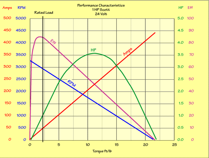

von agebes (Gast)
Es ist wichtig, in welchem Arbeitspunkt sich der Motor befindet.
Rechne also Innere_Spannung  Strom  Konstante_Wirkungsgrad.
Innere Spannung ist die Klemmenspannung - Verlustspannung, also
Klemmenspannung - Strom * Kupferwiderstand.
Oder
Innere Spannung = Drehzahl * Konstante_Spannung_pro_Drehzahl
Wobei die Konstante_Wirkungsgrad größer als 81% ist, denn die 81% hast
Du ja bereits bei einer bestimmten Belastung.
Beispiel:
http://www.mikrocontroller.net/attachment/69347/ScottMotorCharacteristic.gif
Hier hast Du maximal 85%. Die Verlängerung der Kennlinie "Eff" schneidet
die Achse bei 95%. Das wäre in obiger Gleichung dann
