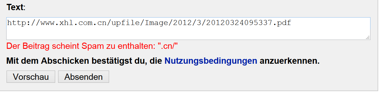

Walter Lohmann schrieb: > Welche(" " entfernen)? In dem URL (nach "www.xhl.com.") > Bitte Info. nochmal fkt.-tüchtig. Geht nicht, weil die Forensoftware Links auf chinesische Web-Seiten nicht zulässt, sondern mit dem Kommentar "Der Beitrag scheint Spam zu enthalten: '.xx/'" (ersetze "xx" durch "cn") zurückweist.
p.s. Das sieht dann beim Absendeversuch wie im angehängten Bild aus :-(
