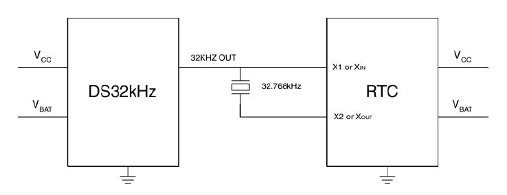

Ich möchte die DS1307 RTC mit einem extenen temperaturkompensierten
oszillator betreiben um eine möglichst genaue zeiterfassung über einen
großen temperaturbereich habe. die RTC soll, wenn keine VCC anliegt mit
einer 3V batterie versorgt werden.
das bild im anhang stammt aus dem datenblatt des TXCOs und ich wollte
nun fragen, ob ich bei meiner RTC dann trotzdem noch einen 32.76khz
Quarz benötige? - wenn ja, warum?
danke für eure antwort!

@Max:
Nein, brauchst Du nicht!
Auszug aus dem Datenblatt des TCO:
"Using this connection scheme and the recommended layout provides a
solution, which
requires no hardware modifications. Only one device should be used at a
time.."

von Max (Gast)
und noch eine frage: muss ich dann jewieils die VCC des DS32khz und des
DS1307 auf +5V und die beiden Vbat mit der batterie verbinden sodass
das ganze bei keiner anliegenden VCC mit batterie betrieben wird?
