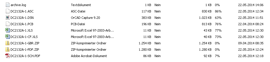

Hallo, auf der Seite http://www.linear.com/solutions/5086 gibt es unter "Demo Board Design File" die CAD-Dateien zu einem Demo Board für den DC2132A von Linear Technology. Die ZIP-Datei enthält die im Anhang gezeigten Dateien. Interessanterweise kann ich die Schaltplan-Datei "DC2132A-1.DSN" mit Orcad Capture 9.2 öffnen. Die Layout-Dateien "DC2132A-1.PCB" und "DC2132A-1.ASC" jedoch nicht mit dem zugehörigen Layout Plus. Ich vermute es handelt sich hierbei um Dateien im PADS Format (http://www.pads.com). Hat jemand von Euch dieses Programm und kann dies bestätigen? Mit freundlichen Grüßen Guido

Guido C. schrieb: > Hat jemand von Euch dieses Programm und kann dies > bestätigen? Hallo, die Datei DC2132A-1.PCB lässt sich mit Pads 9.5.1 öffnen und gibt einen vernünftigen Inhalt wieder. Gruß
Im PADS 9.4.1 läuft es nicht. Damit stehen die PADS-User im Dunkeln, die hartnäckig keine Upgrades kaufen wollen. Da hat Mentor Graphics also mindestens die dritte vorwärtsinkompatible Layoutversion auf den Markt geworfen. Danke, Herr Mentor!
Hallo, Michael K. schrieb: > die Datei DC2132A-1.PCB lässt sich mit Pads 9.5.1 öffnen und gibt einen > vernünftigen Inhalt wieder. vielen Dank für die Rückmeldung. Jetzt muss ich nur noch herausfinden, ob und wenn ja, wie es möglich ist die PADS-Daten in Eagle einzulesen. Bürovorsteher schrieb: > Im PADS 9.4.1 läuft es nicht. In der ersten Zeile der Datei DC2132A-1.ASC steht "!PADS-POWERPCB-V9.5-BASIC! DESIGN DATABASE ASCII FILE 1.0". Vermutlich benötigt man daher mindestens die PADS Version 9.5. Bürovorsteher schrieb: > Damit stehen die PADS-User im Dunkeln, die hartnäckig keine Upgrades > kaufen wollen. Da hat Mentor Graphics also mindestens die dritte > vorwärtsinkompatible Layoutversion auf den Markt geworfen. Ist das bei anderen Layoutprogrammen nicht ähnlich? Mit freundlichen Grüßen Guido

Guido C. schrieb: > Jetzt muss ich nur noch herausfinden, > ob und wenn ja, wie es möglich ist die PADS-Daten in Eagle einzulesen. Hallo, das wird vermutlich schwierig. Von Seiten Pads gibt es weder Im- noch Exportfilter in Richtung Eagle. Eine gewisse Chance bestünde im offengelegten Pads Ascii Format. Evtl. gibt es einen Konverter -> Eagle. Mir ist so etwas allerdings nicht bekannt. Ansonsten bleibt halt noch das Layout per Pads Demo Version zu öffnen und entsprechend nachzuempfinden. Es ist ja nicht masslos komplex. Gruß
