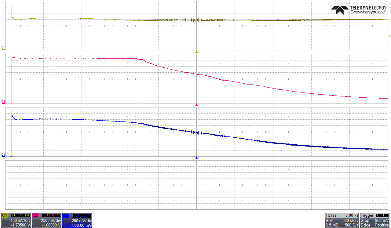

Die Entladekurve einer solchen Batterie habe ich bereits aufgenommen. Zur Erklärung: Kurve gelb: Batteriespannung direkt Kurve rot: Strommessung mit LT6105 Kurve blau: optisches Ausgangssignal (Last ist eine Leistungs-LED, Anfangsstrom ist ca. 1A) Was man gut sieht ist der bereits erwähnte flache Verlauf der Batteriespannung. Direkt nach dem Einschalten bricht die Spannung ein und steigt im ersten Moment wieder da sich die Batterie erwärmt. Danach gibt es einen flachen Talpunkt (da wo auch der Strom anfängt abzunehmen). Was man auf jeden Fall sieht ist, dass der Strom schon fast am Ende ist und die Spannung immer noch stabil ist. Es ist fast der gleiche Wert wie nach dem Einschalten. Wie soll ich da mit der Spannungsmessung vernünftige Werte messen? Deshalb wurde auch die Strommessung noch mit eingebaut, um darüber den Ladezustand zu bestimmen. Nachteil: Kleiner Laststrom - kleiner Startwert, grosser Laststrom - grosser Startwert. Und das Gerät hat mehrere Verbraucher.
C1 kannst knicken, C2 und C3 hingegen lassen ab etwa 66-75% eine Enschätzung des Ladestands zu. Ist nicht sonderlich schön, erst so spät was zu erkennen, aber grundsätzlich sieht das für mich umsetzbar aus.
Dirk K. schrieb: > C1 kannst knicken, C2 und C3 hingegen lassen ab etwa 66-75% eine > Enschätzung des Ladestands zu. Ist nicht sonderlich schön, erst so spät > was zu erkennen, aber grundsätzlich sieht das für mich umsetzbar aus. C1: Batteriespannung C2: Strom C3: opt. Ausgangssignal Also wird das mit der Batteriespannungsmessung nichts und ich muss die Überwachung des Ladezustandes mit dem Coulomb-Counter realisieren. Bleibt das Problem mit dem Batteriewechsel(s.o.)

Die Entladespannung der Batterie ändert sich kaum aber Strom fällt? Interessantes Phänomen. Wird die Last vielleicht nur bissie zu warm?
Eben eine Leistungs-LED. Die wird schon ordentlich warm. Aber Kühlung ist auch vorhanden.
