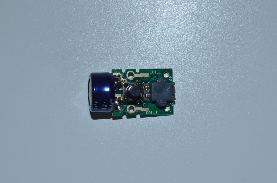

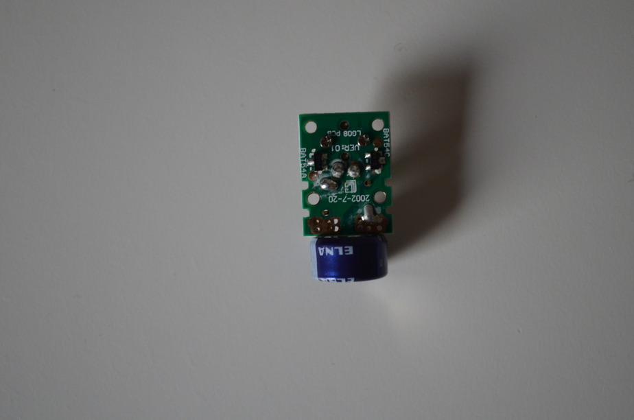

Aus welchen Teilen besteht die Platine einer Schütteltaschenlampe? Meine Vermutung: Kondensator, Schalter, Gleichrichter Bitte sagt mir, ob ich richtig liege... Jetzt würde ich aber gerne noch mehr über die einzelnen Bauteile erfahren. Um was für einen Kondensator handelt es sich? (Aufschrift: ELNA ; 0610 ; 5,5V 0,1F) Beim Thema Gleichrichter habe ich wirklich überhaupt keine Ahnung. Ist es überhaupt einer? Falls ja, wäre ich über weitere Infos über diesen erfreut! Beachtet die angehängten Bilder (Vor- und Rückseite)
hreim schrieb: > Beachtet die angehängten Bilder (Vor- und Rückseite) Oh jetzt seh ich's auch, das kleine auf der grossen grauen Fläche ist irgendwas elektronisches.

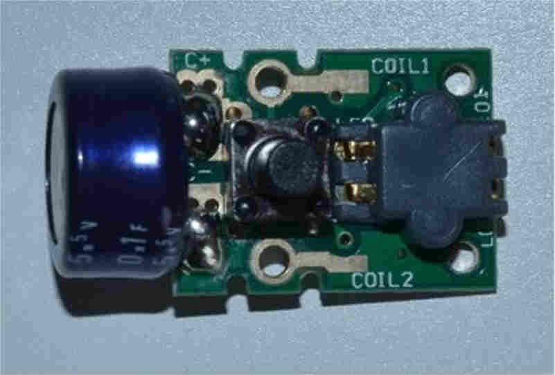

Nett dass du mich nicht belästigen wolltest, aber ich habe gerade ein paar Femptosekunden Zeit... http://www.ledstyles.de/index.php/Attachment/12106-Schuettel2-JPG/%3Fthumbnail%3D1
Lass doch den schreibfehler, er war genervt 4MB an leerem Bildmaterial runterzuladen..
Danke für das Kompliment über den Tisch, aber vielmehr dank ich denjenigen, die eine ernstgemeinte Antwort hinterlassen haben. Wenn ich eine solche Platine nachbauen möchte, welche Bauteile benötige ich also genau? 1. Kondensator: http://www.conrad.de/ce/de/product/473090/Gold-Cap-Kondensator-01-F-55-V-30--x-H-135-mm-x-75-mm-1-St?ref=list 2. Welchen Gleichrichter? Brückengleichrichter? Hab da wirklich null Ahnung von! @Gurgel: Wie kommst du auf 1000 Windungen? Was bedeutet 1N4148?
Auf der Platine steht doch BAT54A und BAT54C, Google das mal - das sind die schwarzen Bauteile, in denen sind jeweils zwei Dioden, und da haste deinen Gleichrichter...

Das in grau wird eine Spule mit Eisenkern sein. Was man damit machen kann, weißt du ja bestimmt. (Physik 7-8. Klasse)

@ hreim (Gast) Dort sind zwei Doppeldioden drin die als Gleichrichter dienen und ein 0.1F Kondensator der die Ladung speichert. Mit dem Taster kannst du die Ladung einer LED zuführen, der recht hohe Innenwiderstand des Kondensators begrenzt dabei den Strom. Man hätte dort noch einen Überspannungsschutz einbauen können damit der Kondensator nicht kaputt geht. Ich habe zu Hause eine Kurbel-Taschenlampe mit drei parallel geschalteten 1F Goldcaps und auch drei kleinen LEDs drin. Der vorher vorhandene LiIon-Akku war durch den fehlenden Unter-/Überspannungsschutz schon beim Kauf kaputt. Von diesem Schüttel-Lampen halte ich nichts! Der 2Ah LiIon-Akku meiner kleinen Taschenlampe hält gut ein Jahr, obwohl ich diese Lampe jeden Tag nutze. In der Lampe habe ich eine Hohlbuchse und einen 3 Ohm Widerstand verbaut, so dass ich nur mein 4.0V Netzteil (von 5V auf 4V modifiziertes Steckernetzteil) anstecken muss um den Akku sicher zu laden.

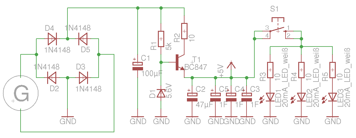

Bei meiner Kurbel-Taschenlampe begrenze ich die Eingangs-Spannung mit einer 5.6V Z-Diode und einem Transistor den ich als Spannungsfolger geschaltet habe, so kommen maximal 5.0V raus. Das sieht bei mir so aus (beim laden): Generator -> Gleichrichter -> Elko -> Linearer 5V Spannungsregler -> Elko -> Goldcap Beim entladen: Goldcap -> 10 Ohm -> weiße 20mA LED Der interne Widerstand der 0.1F Goldcaps liegt bei 75 Ohm, die 1F Typen haben einen Innenwiderstand von 30 Ohm. Man kann die Z-Diode nicht parallel zum Goldcap schalten da bei 5.6V ein Strom von 5mA durch die Z-Diode fließt und die Spannung auch noch höher wird wenn man mehr Strom generiert. Auch bei unter 5V fließt dort noch ein Strom und entlädt den Goldcap.
Mike J. schrieb: > Man kann die Z-Diode nicht parallel zum Goldcap schalten da bei 5.6V ein > Strom von 5mA durch die Z-Diode fließt und die Spannung auch noch höher > wird wenn man mehr Strom generiert. > Auch bei unter 5V fließt dort noch ein Strom und entlädt den Goldcap. ein guter Einwand. Man muss die Z-Diode schon geeignet auswählen, mit einer BZX84 wird man natürlich nicht froh. Je nach Strom braucht man eine mit geringem diff. Widerstand und klein genug von der Spannung her muss sie auch sein, dass es mit einem 5V6-Typen nicht geht, sollte offensichtlich sein. Mit folgender ginge es z.B.: BZD27C5V1P. Man verliert Max. Spannung. Max. wäre 5,4V bei 100mA. Man könnte aber eine TLV431-Schaltung verwenden, da kann man näher an die 5V5 ran. Im Datenblatt von TI sind Beispielschaltungen drin. Meiner Meinung nach ist das aber overkill.

Bei mir sieht die Schaltung in der Taschenlampe so aus wie im Anhang. @ hreim (Gast) Du kannst dir auch einfach einen Brückengleichrichter aus vier Dioden bauen, das wird oft kleiner. Du kannst auch andere Dioden nehmen, z.B. 1N4007 oder eben was gerade da ist.
Ok..zurück zur Zeichnung von oben: http://www.ledstyles.de/index.php/Attachment/12106-Schuettel2-JPG/%3Fthumbnail%3D1 Warum ist zwischen den 4 Dioden eine Spule eingezeichnet? Auf der Platine befindet sich doch gar keine Spule oder etwa doch? Wozu der Widerstand? Ich wäre immer noch dankbar für einen Vorschlag für einen geeigneten Gleichrichter!!
Da nimmt man keinen "fertigen" Brückengleichrichter, weil die für ganz andere Spannungen/Ströme dimensioniert sind, sondern die o.g. BAT54 Dioden weil die nur eine sehr geringe Vorwärtsspannung haben. Mit einem normalen Gleichrichter bleibt da kaum mehr Spannung übrig.
> Warum ist zwischen den 4 Dioden eine Spule eingezeichnet? Durch diese Spule wird der Magnet bewegt, dadurch wird eine Spannung induziert und es fließt ein Strom. Je nach dem von welcher Richtung der Magnet durch die Spule geschoben wird fließt der Strom in eine andere Richtung. Der Widerstand dient zur Strombegrenzung, du kannst den Goldcap in dieser Schaltung ja sehr stark aufladen, also über die 5.5Volt. Du könntest in der Schaltung ja auch den Taster schließen und dann schütteln, dann fließt der gesamte Strom der Spule ohne Begrenzung durch die LED. Der Goldcap wird dabei zwar auch geladen, aber durch den Innenwiderstand von 75 Ohm fließt der Strom dort nur schwer rein. Der Weg über die Null Ohm zu der LED sind da viel lukrativer. Solch ein Energieimpuls kann die Diode kaputt machen, daher wird der Strom lieber ein kleines wenig abgebremst damit in dem Fall nicht so viel passieren kann.
hreim schrieb: > Warum ist zwischen den 4 Dioden eine Spule eingezeichnet? Auf der > Platine befindet sich doch gar keine Spule oder etwa doch? > DSC_0988.JPG Die ist auf deinen Fotos nicht bei, aber die Anschlüsse sind auf dem Bild klar mit 'Coil 1' und 'Coil 2' gekennzeichnet, da gehört die Spule ran.

Der graue Kasten auf der Platine...worum handelt es sich hierbei?
hreim schrieb: > Der graue Kasten auf der Platine...worum handelt es sich hierbei? Meinst du dieses "G" in meinem Bild ? Das ist das Zeichen für "Generator", dort wird der Wechselstrom erzeugt. In meinem Fall ist das der Kurbel-Dynamo (in ihm ist auch eine Spule und ein Magnet), in deinem Fall die Spule durch die sich der Magnet auf und ab bewegt. Quasi genau wie bei einem Kraftwerk, nur dass die dort keine Permanent-Magnete haben, sondern ebenfalls Spulen die den Magnet ersetzen.

Es ist eher ein Induktionsstrom, die Spannung ergibt sich. Schau dir den ersten Teil meiner Schaltung an, also den diskreten Brücken-Gleichrichter und den Kondensator (Elko oder Goldcap) sollten ausreichen. Beitrag "Re: Platine einer Schütteltaschenlampe"
