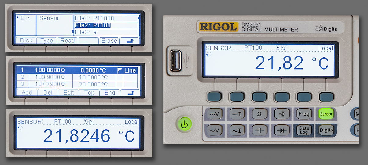

Die Tischmultimeter von Rigol besitzen eine Sensor-Funktion, mit der
genau das möglich ist. Die Kennlinie des Sensors kann eine Gerade oder
eine Kurve sein. Als Messwert kann Spannung (DC), Strom (DC), Widerstand
(2- und 4-Drahtmessung) oder eine Frequenz verwendet werden.
Die 6-Stellige Anzeige lässt sich auf 5 und 4 Stellen begrenzen. Unschön
ist aber, dass bei einem Anzeigewert <10 die Anzeige auf z.B. "6,278 °C"
wechselt. Und bei einem Wert <1 wird z.B. "986,4 m °C" angezeigt.

von Alexander G. (grossmann200)
John,
vielen Dank für den Hinweis. Damit weiß ich schon mal in welcher "Ecke"
ist schauen muss.
...tja ... wenn da jetzt nicht das Preisschild wäre von über 400,- Euro.
