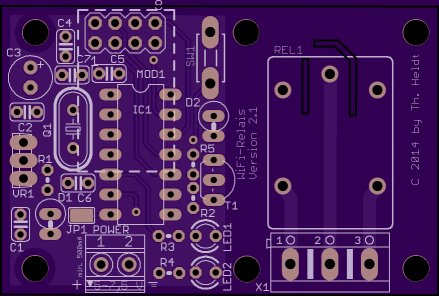

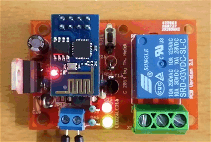

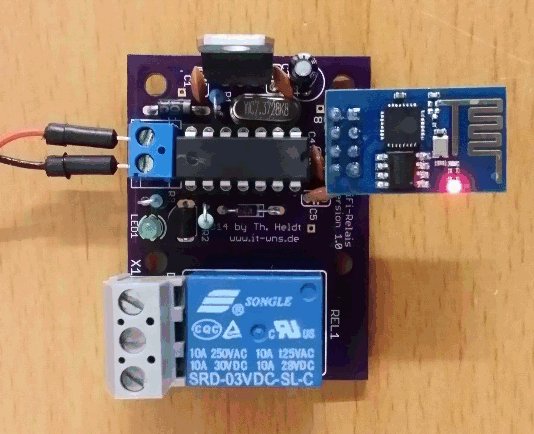

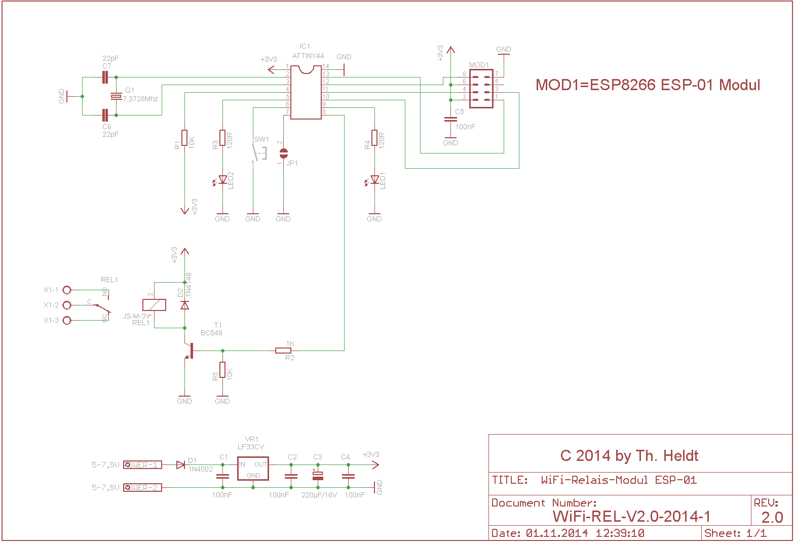

Hallo alle zusammen,
nachdem ich mich jetzt endlich einmal mit den ESP8266 WLAN Modulen
beschäftigen konnte habe ich auf die Schnelle ein kleines Projekt
realisert, ein per WLAN steuerbares Relais.
Das in Bascom geschriebene Programm ist extrem einfach gehalten, es
unterstützt noch keine Verbindungen von mehreren Clients, wobei ich dies
bei einem Relais auch als nicht sinnvoll ansehe ;)
Nachdem man eine Verbindung zum Modul per WLAN hergestellt hat kann man
folgende Befehle per UDP senden:
REL=? : Abfrage des Relais Status
REL=0 : Relais aktivieren
REL=1 : Relais deaktivieren
SAV=? : Abfrage ob der Relais Status im EEPROM gespreichert wird
SAV=0 : Relais Status nicht im EEPROM speichern
SAV=1 : Relais Status im EEPROM speichern
Speichert man den Relais Status im EEPROM wird der letzte Status wieder
hergestellt wenn zum Beispiel der Strom ausfällt oder der Watchdog
zuschlägt.
Eine LED wird nach erfolgtem Start aktiviert, eine andere signalisert
den Relais Status. Über einen Taster kann man das Relais NOT abschalten
(zum erneuten aktivieren muss die Spannung kurz vom Board getrennt
werden.

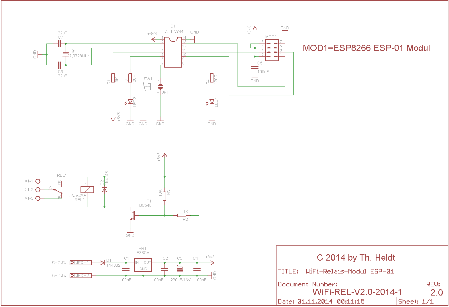

Benutzt habe ich einen ATTINY44, es werden folgende Ports/Pins genutzt:
PORT A2 -> ESP8266 RST
PORT A4 -> System Status LED
PORT A5 -> Relais
PORT A7 -> Not-Aus Taster (gegen GND mit internem PullUp aktiviert)
PORT B2 -> Relais Status LED
Die Verbindung zwischen ATTINY und ESP8266 Modul erfolgt mit 9600 Baud
(Software-Uart), 8 Daten-Bits, None Parity und 1 Stop-Bit.
Zum Steuern nutze ich eine Basic4Android App für mein Handy.

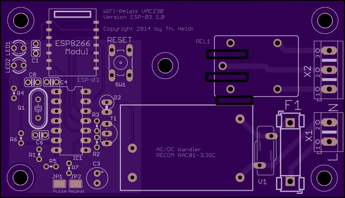

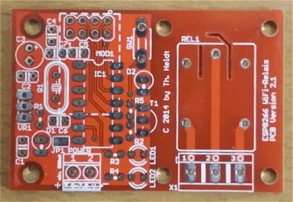

Die Platinen habe ich bei OSH-Park machen lassen und als
Spannungsversorgung nutze ich ein 5V / 500mA Steckernetzteil.
Bei Interesse kann man Platinen bei mir vorbestellen, wenn ich
die nächsten bestelle gebe ich dann jedem der sich meldet Bescheid.
Einfach eine PN an mich.
Das ESP8266 Modul habe ich einfach aufgesteckt, als Firmware nutze ich
die V0922 von ED http://www.electrodragon.com/w/Wi07c .
Hoffe es gefällt...
Thomas

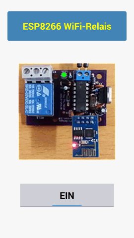

P.S.
Das Bild zeigt noch eine ältere version mit nur einer LED für den
Relais-Status.

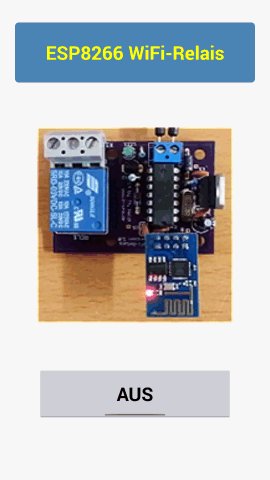

Hier noch 2 Screenshots der sehr einfachen Android App.
Die App fragt beim Start den Status per REL=? ab und wartet nach jeder
Aktion auf eine Antwort vom Modul.
Bei Interesse am Basic4Android Programm bitte einfach eine PN!
Thomas

von Thomas H. (pcexperte) Benutzerseite
Noch ein Hinweis an alle die es nachbauen wollen,
die aktuelle Platinenversion ist aufgrund der Leiterbahnabstände unter
dem Relais nicht für Netzspannung geeignet!!!
Ich sitze noch an einer Version mit der man Netzspannung schalten kann,
dann sicher mit Sicherung, Varistor und AC/DC Wandler.
Anbei ein Vorabbild der Platine, ich werde da das ESP-03 Modul mit
keramik-Antenne nutzen. Zwischen der Netzspannung und den Signalen am
Relais werden dann Ausbrüche sein.
Meinungen hierzu gerne per PN an mich.
Thomas
@Alle
Mir ist da übrigens ein Fehler unterlaufen, hatte den falschen
Schaltplan hochgeladen.
Hier der richtige Schaltplan.
Thomas
Guest schrieb:
> Wenn man das ESP Modul noch um 90 Grad drehen könnte, liesse sich das
> gesamte Modul noch besser irgendwo einbauen.
Habe jetzt mal eine Platine layoutet wo das ESP8266 Modul über dem
ATTINY liegt. Auch sind jetzt die Sicherheitsabstände (durch
Ausfräsungen) so das man Netzspannung schalten kann.
Wenn sich noch 2 Interessierte finden würden, würde ich die Platine bei
OSH-Park fertigen lassen, kosten dann ca. 6-7 Euro / Stück.
Dauert ca. 2-3 Wochen allerdings bis die dann da wären. Versand per
Brief würde ich übernehmen.
Bei Interesse einfach PN an mich.
Thomas
habe mal die aktuelle Software hier mit angehangen.
Habe jetzt fast jede Zeile kommentiert und noch einen Befehl integriert
um
das Relais zu pulsen PUL=1. Wenn das Relais aus ist kann man es damit
für eine einstellbare Zeit in Sekunden aktivieren.
Das war für meine Nutzung halt wichtig, resetten von PCs.
Die Software kann für jede Platine kompiliert werden im Quelltext ist
dazu eine Konstante vorhanden die man setzten muss.
In ca. 2-3 Wochen kommen die neuen Platinen (Netzspannung kann sicher
geschaltet werden) bei mir an. Wer noch eine haben möchte bitte PN.
Die Android APP bin ich auch gerade am erweitern, sobald diese fertig
ist werde ich sie hier auch zum Download einstellen.
Thomas
die neuen Platinen sind da, das ESP8266 Modul liegt jetzt über dem
ATTINY und die gabze Platine kann so besser in ein Gehäuse eingebaut
werden.
Aktuell bin ich zwar noch im Urlaub aber dank Notebook arbeite ich an
einer erweiterten Software bei der man auch die SSID, das WLAN-Passwort
und den Server-Port per Befehl ändern kann. Überbrückt man den Lötjumper
beim Powerup werden jederzeit wieder Grundeinstellungen geladen.
Alle Daten werden im EEPROM gespeichert, der Notaus geht über PCINT und
kann jederzeit ausgelöst werden.
Zwei "Vorbesteller" sollten die Platinen schon haben.
Wer jetzt noch eine Platine möchte um sich vielleicht einen
fernsteuerbaren LED Leisten Schalter etc. zu bauen, es sind noch ein
paar Platinen und Relais da, einfach per PN melden.
Da der China-PCB-Fertiger einen kleinen Fehler gemacht hat gibt es 2
Platinensorten, technisch sind beide identisch und voll funktionsfähig!
Lediglich der Bestückungsdruck ist etwas falsch, an jedem Label hängt
ein á hinten dran ;)
Preise:
Platine mit dem komischen Bestückungsdruck: 4,- Euro (noch 6 Stück)
Platine mit korrektem Bestückungsdruck: 5,- Euro (noch 4 Stück)
Relais passend zur Platine: 1,90 euro (noch 4 Stück)
Versand pauschal 2,- egal wieviel gekauft wird.
Die Besteller bekommen die BETA der neuen Software per Mail dazu
geliefert und die fertige werde ich hier veröffentlichen.
Thomas
Hinweis:
Die neue Software wird für den ATTINY84 sein, der 44er geht damit nicht
mehr!
P.S.
Das Layout ist so einfach das es sich jeder in Eagle innerhalb kürzester
Zeit erstellen kann, ist eine gute Übung ;) Ansonsten gerne PN an mich.

von Ronny S. (phoenix-0815)
hatte mir ja hier im Forum diese Platine von Thomas bestellt.
Also bin damit sehr zu frieden habe das aufgebaut und es lief auf Anhieb
so wie es sein soll.
Der Aufbau läuft jetzt seid gut 2 Wochen dauerhaft und ohne Probleme.
Gruß Ronny
wer hat noch diese Platine im Dauereinsatz mit dem 01 Modul ?
Nachdem die erste über 2 Monate im Dauereinsatz ohne große Probleme lief
hat sich nun das erste ESP Modul verabschiedet.
Sendet und Empfängt nichts mehr.
Hat noch jemand schon total ausfälle beim ESP-01 Modul gehabt.
Gruß Ronny
von ;-) (Gast)
Holger W. schrieb:
> Hier mein WLan Relais ohne extra µC:
> Beitrag "Re: Zeigt her Eure IoT Projekte"
> Holger
..der sich nun der Gruppe "Selbstbeweihräucherung" angeschlossen hat.
@Ronny
Aslo meine laufen jetzt 3 Monate ohne Probleme.
Aber ich musste feststellen das manche Module schlecht verlötet sind,
kurzes erhitzen der Lötstellen (Pins) brachte Besserung.
Thomas
Thomas H. schrieb:
> @Ronny
> Gruß
> Thomas
Hallo Thomas,
danke für die Info, allerdings hat sich bei dem Modul wohl etwas
verabschiedet.
Das manche Module etwas schlecht verlötet sind ist allerdings auch
richtig aber daran liegt es hier leider nicht.
Dieses Modul Sendet und Empfängt nichts mehr, Firmware rauf und runter
geht auch. Auf AT Befehle antwortet es soweit es sie ohne Senden und
Empfangen verarbeiten kann.
Naja wird wohl ein Montags Model sein.
Gruß und Danke.
Ronny
Hatte Dir auch Email gesendet hast die erhalten ?

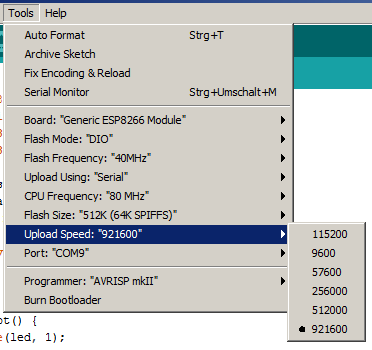

Ich hatte immer einen Horror davor, eigene SW in den ESP zu flashen. Ich
kann bei mir auch nicht so einfach Linux oder eine VM installieren. Die
Arduino-Lösung hat mich auf Windows 7 nur ca. 30 Minuten Arbeit
gekostet, bis alles lief.
Guter Tipp! Danke. :-)
Ich nutze übrigens den Prolific PL2303. Damit klappt auch DTR -> GPIO0
und RTS -> Reset wunderbar. Ich habe am PL2303 über 3,3V und GND noch
einen Kondensator gelötet, da ich ca. 1VSS Ripple auf den Signalen
hatte. Mein PL2303-Adapter ist halt ein billiges China-Teil.
Der PL2303 unterstützt übrigens auch die höheren Baudraten von 230400,
460800 und 921600. Der CH430 zwar auch, aber CP2102 und FT232RL
schwächeln z.B. bei diesen Baudraten.
Beim Upload macht das einen deutlichen Unterschied! :-)
115200 empfindet man anschließend als extrem lahm!

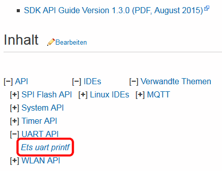

> Und wo schreibt man sich sowas auf, damit man das auch morgen noch
> nachlesen kann und damit alle was davon haben?
> Ich habe es mir erstmal hier gemerkt:
> http://de.esp8266.wikia.com/wiki/Ets_uart_printf
Ein Anfang ist gemacht - howdy wow - Guter Anfang, aber hint:
Stichwort sollte auch klein sein:
"ets_uart_prinzf()"
von Torsten C. (torsten_c) Benutzerseite
.. schrieb:
> Sieh dir das Linker File an. Es steht viel drin. Alles ist nicht
> dokumentiert.
Eben. :-(
Aber natürlich: Danke für den Tipp! Viel Potenzial für ein Wiki!
Hast Du bei Wikipedia mal einen Artikel in "klein" oder mit
"Unterstrich" gesehen? Das geht nicht!
Englisch wäre auch 'ne Alternative. Kannst Du im Doku-Wiki editieren?
http://www.esp8266.com/wiki/doku.php
Ich bekomme "Command disabled: edit" bzw. "If permissions allow, you may
create it by clicking on “Create this page”." Aber ich habe wohl keine
Rechte.
http://www.esp8266.com/viewtopic.php?f=6&t=924&start=25#p26929
Mein MQTT-Client mit PWM-Dimmer läuft inzwischen übrigens mit SDK 1.3.0.
Aber dazu demnächst mehr im Dimmer-Thread.
Irgendwie sind wir hier hoffnungslos OT. Sorry @ All.

Hallo Thomas,
tolles Projekt! Kann du mir bitte das Basic4Android Programm zukommen
lassen?
Toni

von Alexander H. (alexmaxch)
Hallo Thomas,
mein Name ist Alexander.
Kannst du mir bitte die App zu deinem Projekt hier zukommen lassen ?
Ich freue mich über deine Hilfe.
gruß
Alexander
