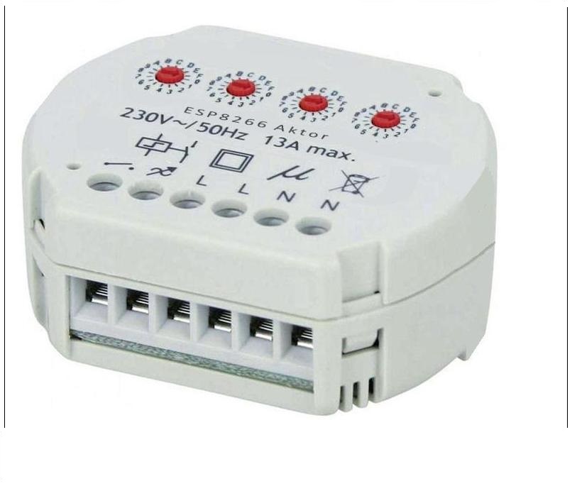

Hallo @ All Naja da es ziemlich ruhig hier geworden ist hätte ich da mal ein Bild für euch. Es zeigt einen Aktor für u.p. Dosen, die Channel und IP Einstellungen werden über Drehsteller vorgewählt.Weitere Details kann man dem Bild entnehmen und den Funktionsumfang sowie die Möglichkeiten die sich daraus ergeben erahnen. Nein es ist nicht von mir, sowas und viele weitere Projekte findet man in den weiten des Netzes oder auf der elektronica.Es werden immer mehr tolle Ideen umgesetzt Weltweit mit dem ESP8266EX. Gruß Ronny
> Naja da es ziemlich ruhig hier geworden ist hätte ich da mal ein Bild > für euch. Es ist ruhig, weil viele gemerkt haben, dass der ESP8266 doch nicht so toll ist. Hardware dürfte OK sein, aber die existieren Software verdient den Namen nicht und sollte eher Bugware genannt werden. Ist das ein Fake oder gibt es da Gerät wirklich?
Herbert schrieb: >> Naja da es ziemlich ruhig hier geworden ist hätte ich da mal ein > Bild >> für euch. > > Es ist ruhig, weil viele gemerkt haben, dass der ESP8266 doch nicht so > toll ist. Hardware dürfte OK sein, aber die existieren Software verdient > den Namen nicht und sollte eher Bugware genannt werden. > > Ist das ein Fake oder gibt es da Gerät wirklich? Hallo Herbert, danke für deinen überaus höflichen und Informativen Beitrag hier in diesem Thread. Gruß Ronny
Seit 9.2.2 ist die Software schon einsetzbar. So eine UP bzw. Schaltsteckdose schwebt mir auch noch vor. Derzeit benutze ich die von ELRO über einen ESP8266/RFM12 Umsetzer recht erfolgreich, habe aber eben keinen Rückkanal ob der Schaltvorgang wirklich erfolgt ist. Problematisch ist neben Gehäuse/Stromversorgung eben auch noch die Einstellung der WLAN Parameter. Ich stell die Frage von Herbert nochmal, gibt es den UP Schalter schon oder ist es nur eine Designstudie? Holger
Holger W. schrieb: > Seit 9.2.2 ist die Software schon einsetzbar. Das AT-Interface ist ein Farce. Die das programmiert haben, gaben sich nicht einmal die Mühe in die Nähe des Quasi-Standards (AT+COMMAND, AT+COMMAND?, AT+COMMAND=?, etc.) zu kommen. Der ESP8266 ist eine Bastellösung für Leute bei denen es nicht wichtig ist, ob es läuft oder nicht. Man schaue sich nur die Threads auf ESP8266.COM an: von Tag zu Tag weniger Beiträge. > Ich stell die Frage von Herbert nochmal, gibt es den UP Schalter schon > oder ist es nur eine Designstudie? Hoffentlich ist der Mimose deine Anfrage höflich genug.
Holger W. schrieb: > Seit 9.2.2 ist die Software schon einsetzbar. > So eine UP bzw. Schaltsteckdose schwebt mir auch noch vor. > Derzeit benutze ich die von ELRO über einen ESP8266/RFM12 Umsetzer recht > erfolgreich, habe aber eben keinen Rückkanal ob der Schaltvorgang > wirklich erfolgt ist. Das ist eine coole Lösung. Könntest Du mehr dazu posten, Schaltplan, Bild oder so? An sowas habe ich auch schon gedacht, ein bisschen Starthilfe würde mich freuen.
Herbert schrieb: > Holger W. schrieb: > >> Seit 9.2.2 ist die Software schon einsetzbar. > > Das AT-Interface ist ein Farce. Warum? > Die das programmiert haben, gaben sich > nicht einmal die Mühe in die Nähe des Quasi-Standards (AT+COMMAND, > AT+COMMAND?, AT+COMMAND=?, etc.) zu kommen. Was stimmt damit nicht? Wie wäre es besser? Wie sieht der Quasi-Standard denn aus?
Herbert schrieb: > Holger W. schrieb: > >> Seit 9.2.2 ist die Software schon einsetzbar. > > Das AT-Interface ist ein Farce. Die das programmiert haben, gaben sich > nicht einmal die Mühe in die Nähe des Quasi-Standards (AT+COMMAND, > AT+COMMAND?, AT+COMMAND=?, etc.) zu kommen. Sicher hat sich die Erwartung vieler bisher nicht erfüllt. Aber der Hype hat auch eine Entwicklung ermöglicht, die nun voran schreitet. > Der ESP8266 ist eine Bastellösung für Leute bei denen es nicht wichtig > ist, ob es läuft oder nicht. Man schaue sich nur die Threads auf > ESP8266.COM an: von Tag zu Tag weniger Beiträge. . Es gibt Bilder von einem angeblichen Nachfolger (Package größer, ähnlich TI CC3200). Man wird sehen, wie weit der Hersteller die 8266-Updates voran treibt. . Unter http://bbs.espressif.com hat der Hersteller ein Forum eingerichtet, in dem jeder ohne Registrierung mitlesen kann. Das ist sicher den meisten bekannt. . Das letzte offizielle Softwareupdate im Forum ist vom 7.11. Also vor gerade mal 1 Woche und einen Werktag. . Im ESP8266-Forum wird an einer Alternativ-Firmware gearbeitet, welche die Libraries durch opensource code ersetzt. Es gibt eine lua-script-Firmware. Es wird an einer AT-Alternative gearbeitet. Am Thema gcc geht es weiter (Bug-Fixes, C++ und Emulator). Es werden Code-Segmente ausgetauscht, zB für Temperatursensoren, I2C, ... Entscheidend ist meiner Ansicht nach nicht die Anzahl von Beiträgen. Es wird daran und damit gearbeitet und diesbezüglich kann ich kein nachlassendes Interesse feststellen. . Espressif bietet den Chip nun scheinbar auch selbst auf aliexpress im 10pcs-Lot an. Die Ebay-Preise bisheriger Module liegen inzwischen bei 2,60 inkl. Versand. Vielleicht sehen wir demnächst Module aus China, die etwas geschickter realisiert sind als die bisherigen. Auf jeden Fall werden wir weitere Module sehen, weil Leute nebenher Boards für den Eigenbedarf machen. Das dauert Wochen bis Monate. . Ich halte die Sache insgesamt nicht für einen kurzfristigen Hype. Es geht darum, dass komplett integrierte WLAN-Interfaces in Lowcost-uCs eine Selbverstaendlichkeit werden, so wie es inzwischen mit der USB-Schnittstelle und schon seit langem mit der UART/SPI-Schnittstelle der Fall ist. Vielleicht gibt es zukünftig ICs mit Antenne im Package.

Holger W. schrieb: > Ich stell die Frage von Herbert nochmal, gibt es den UP Schalter schon > oder ist es nur eine Designstudie? Das Bild oben mit einer kurzen Info dazu hat mir ein Besucher der electronica geschickt gehabt. Soll wohl so in Umlauf gebracht werden. Wenn es dazu was neues geben sollte stelle ich die Infos hier ein. > Autor: Thomas R. (tinman) > CE und FCC infos. > http://bbs.espressif.com/viewtopic.php?f=5&t=59 Danke für den Interessanten Link. @ Lars, Dir auch Danke für die Infos in seinen Beitrag. Gruß Ronny
