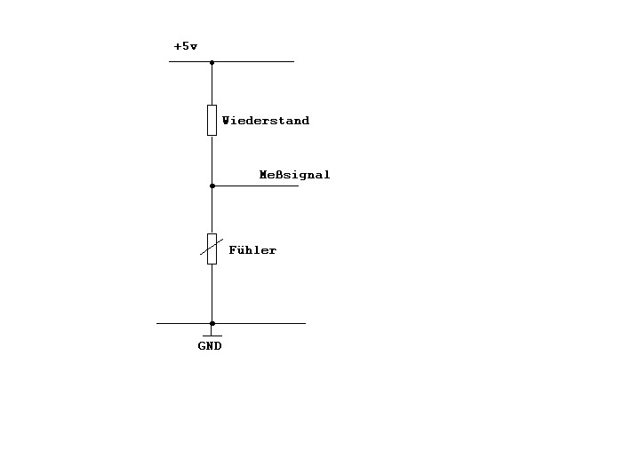

Hallo
Ich möchte einen Temperatursensor an meine alte C-Control anschließen.
Nach vielen suchen im Netz habe ich die im Anhang befindliche Schaltung
gefunden und leicht angepasst.
Die C-Control  soll eine Thermobox steuern. Das heißt eine Temperatur
zwischen 15 und 17 Grad einhalten.
Kann jemand sich die Schaltung mal angucken ? Ich bin ein absoluter
Anfänger !
Danke
Mit freundlichen Grüßen
Klaus
von Thomas (Gast)
Hallo Klaus,
unabhängig von den Bauteilewerte (die ich NICHT nachgerechnet hab) halt
ich den Aufwand in deinem Fall für etwas zu hoch. Vor allem kannst du
das ganze auch mit einer Versorgung von "nur" 5Volt machen, ohne
zusätzlich +-12 V zu benötigen. Was mir an der Schaltung ganz und gar
nicht gefällt sind von vornerein 2 Dinge: 1. Stromquelle mit LM317
(allein der STrom in den Adj Eingang kann 50-100 uA betragen, was das
ganze ziemlich ungenau macht) und noch weniger schön ist der Offset mit
nem Spannungsteiler aus der 5V Versorgung.
Für eine solche Genauigkeit reicht auch ein einfacher OP.....
Gruß Thomas

von Klaus (Gast)
Hallo zusammen
Ich ob eine Tabelle eingestellt, um zu berechnen wie sich URI verhält!
von Klaus (Gast)
Dazu jetzt die Schaltung!
Bitte sagt mir ob das so stimmt oder wo da fehler sind!!
Klaus

von Cheffe (Gast)
ein Pt1000 ist ja im Grunde auch nur ein Widerstand (...und kein
Wiederstand!). Spannung und Strom führen zu einer Leistung, die dann
halt auch irgendwie verbraten werden muss. Und das in der Regel als
Wärme. Auch sehr kleine Ströme erwärmen den Sensor und machen ihn somit
für eine genaue Temperaturmessung unbrauchbar. Wir verwenden in unserem
Labor einen Messtrom von 1mA (allerdings Pt100). Wir verwenden aber
Flüssigkeitsbäder mit Siliconölen oder Alkohole als Wärmeträger. Die
Bäder sind logischerweise immer in Bewegung. Die Eigenerwärmung spielt
dann kaum eine Rolle.
Ich würde den Messtrom so klein wie irgendwie möglich machen. Vielleich
0,5 oder 0,1mA oder auch pulsen. Man sollte dann aber schon
entsprechende Voltmeter zur Verfügung haben.
Eine pauschale Aussage welche Eigenerwärmung bei welchen Strom entsteht
kann man nicht machen. Dazu gibt es Empfehlungen der Herstellerfirmen
bzw. Datenblätter.
Zu deiner Schaltung PT1000 Schaltung 2.jpg. Da fließt kein
Konstantstrom. Durch den sich ändernden Widerstand des Pt1000 ändert
sich auch der Strom und somit der Spannungsabfall.
Beispiel:
Rpt1000=1000Ohm bei 0°C,
R=4000Ohm
==> Stromfluß bei angenommen unendlichen Innenwiderstand des
Voltmeters: 1mA
Bei 10°C hat der Pt1000 1039,025Ohm.
Stromfluss: ~0,99mA
Spannungsabfall am Pt1000 ~1,028V.
Wie soll denn nun dein C-Control daraus den Temperaturwert ermitteln?
Du hast ja eine unbekannte im System. Du solltest also versuchen den
Strom so konstant halten wie möglich. Stichwort: Stromquelle/Stromsenke
--> siehe z.B.
http://www.elektronik-kompendium.de/public/schaerer/currop.htm Bild 5.
Das funktioniert ganz gut.
Alternativ ermittelt der ADC noch die Spannung über einen ganz genau
ausgemessenen Widerstand im Strompfad. Dann muss der Strom nicht
konstant -aber begrenzt- sein.
Und dann noch was zur Messunsicherheit. Platin-Widerstandsthermometer
haben eine Genauigkeitsklasse und Grenzwertabweichungen. Dazu kommen
Nichtlinearitäten des Messverstärkers, die vermutlich fehlende
Kalibrierung des Pt1000 und des genauen Widerstandes (Alternative) und
die Schwankung der Stromquelle.
Cheffe

von MaWin (Gast)
> mir ist klar, dass der Thread schon etwas älter ist, jedoch habe ich
> genau die gleiche Schaltung wie Klaus sie oben vorgestellt hat und sonst
> wohl auch gleiche Anforderungen an die Genauigkeit.
Warum greifst du zielgerichtet ins Klo ?
> Hat sich an der obigen Schaltung irgendetwas getan, ist die irgendwie
> total verkehrt oder toll verbessert worden?
Zumindest wurde erkannt, daß die Schaltung riesengrosser Mist ist.
Ihre Messergebnisse hängen mehr von der Temperatur des LM317 und der
aktuellen Höhe der 5V Spannung ab, als von der Temperatur des Pt1000.
Die Bauteilauswahl und Schaltung ist unsäglicher Schrott und noch nicht
einmal einfach. Keine Ahnung warum sie seit Jahren so beständig
nachgebaut wird, als ob es Millionen Fliegen zur Scheisse zieht.
Schaltungen zur ratiometrischen Temperaturmessung mit
Platinwiderstandssensoren inklusive Berechnungen siehe
http://www.maxim-ic.com/app-notes/index.mvp/id/3450
http://www.umnicom.de/Elektronik/Schaltungssammlung/Temperatur/Pt1000/Pt1000.html
Ein Konstantstrom ist nicht sinnvoll, weil er nur eine zwangsweise
Übereinstimmung zwischen Konstantstrom und A/D-Wandler-Referenz
erfordert, jede Abweichung gleich einen Messfehler ergibt.
