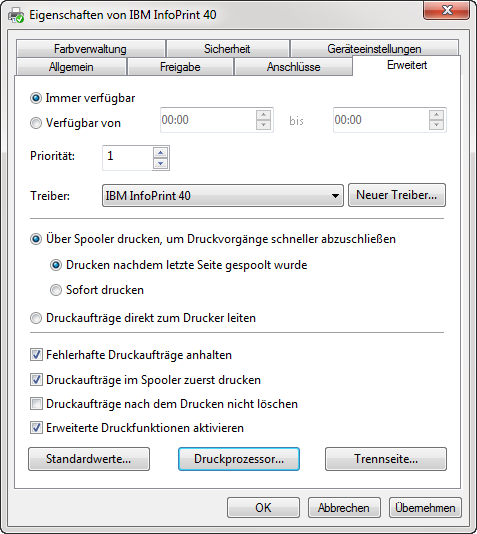

Hallo zusammen, habe einen IBM Netzwerkdrucker im Netzwerk, genauer Typ ist der Infoprint40 mit Duplexeinheit und dem Unterbau mit den 5 extra Fächern. Wenn ich auf Windows 7 32bit einen Auftrag abschicke, egal ob mit Druckerspooler oder ob ich den Auftrag direkt zu Drucker leite, das Schauspiel ist folgendes: Der Drucker druckt ein paar Seiten (etwa eine Seite alle 3-5 Minuten), dann kommt am PC im Fenster des Druckers "Fehler - wird gedruckt", was sich periodisch wiederkehrend in "wird gedruckt" und umgekehrt ändert. Nach dem ersten erscheinen des Status wird nichts mehr gedruckt. Die letzte Seite ist unvollständig gedruckt, teilweise mit falschen Zeichen darauf. Unter Windows XP ist das Schauspiel das selbe... Wo würdet ihr mit der Fehlersuche / Behebung anfangen? Am Drucker erscheint "PCL Ethernet" - also scheint kein Postscript aktiv zu sein? Warum schlage ich mich damit herum? Das Ding druckt automatisiert doppelseitig und ist mit 40 Seiten/Min (na gut, wenn eine Seite bedruckt ist :P) angegeben. Schonmal Danke für eure Tipps!

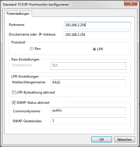

Wie sieht die Konfiguration des "Druckerports" unter Windows aus? Welches Netzwerkprotokoll wird hier verwendet? (Also: LPR, SMB/CIFS, IPP oder was?)

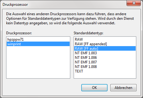

Hallo, der verwendete Treiber ist in Win XP von Microsoft mitgeliefert worden bzw. bei Win 7 über Windows Update heruntergeladen worden. Da gibts dann noch einen PS und PCL Treiber. Es gibt ja mehrere Druckprozessoren, da einfach mal durchprobieren, was am schnellsten geht? Nun, die Netzwerkkabel sollten in Ordnung sein, haben keine Knicke oder ähnliches. Der Switch ist hingegen schon 10 Jahre alt und könnte Störungen verursachen (möglicherweise defekte Elkos im Spannungsbereich?). Vllt. auch n Ripple auf der Niedervoltseite des Netzteils. Komme halt erst wieder in zwei Wochen nach Hause. LG

testtest schrieb: > Da gibts dann noch einen PS und PCL Treiber. Der PCL-Treiber arbeitet schneller als der Postscript. > Es gibt ja mehrere Druckprozessoren, da einfach mal durchprobieren, was > am schnellsten geht? Normalerweise machen die Standardeinstellungen keine Probleme. Mit zuviel Probieren verschlimmbessert man die Chose eher noch. Ich würde zunächst ebenfalls das Netzwerk als Fehlerquelle untersuchen. Im einfachsten Falle ein Dauerping vom druckenden PC aus an den Infoprint schicken und die Antwortzeiten überprüfen.

Neues von der Druckerfront: Habe mal den Druckprozessor Raw FF Auto getestet, das funktioniert etwas besser, aber noch lange nicht so schnell, wie der Drucker sein sollte. In Zahlen etwa 2 Seiten/Min anstatt vorher 5 Min pro Seite. Die NT EMF Druckprozessoren sind aus unerfindlichen Gründen nicht anwählbar. Windows 7 bringt mir den Fehler 0x0000070c. In Windows ist der Drucker über TCP/IP eingebunden, siehe einen der drei Anhänge, dort ist auch LPR statt RAW gewählt.
-Deine Gegenprobe mit direkt angeschlossenem Notebook steht noch aus (um Netzwerkfehler auszuschließen) -Im 3. Bild sieht man, daß er erst losdruckt wenn alle Seiten im Spooler sind. Das kann durchaus richtig sein, es könnte aber auch anders sein.

Eventuell das SNMP im TCP/IP Portmonitor deaktivieren... Kann sein das dieses nicht richtig funktioniert, wo ich sowieso denke das die SNMP-Funktion, von LPR b.z.w. dem HP-NetzwerkDrucker Protokoll übernommen wird... Laut IBM soll das Ding HP-PCL unterstützen??, -> wäre dann der Druckprozessor hpzppw71 ftp://ftp.software.ibm.com/printers
