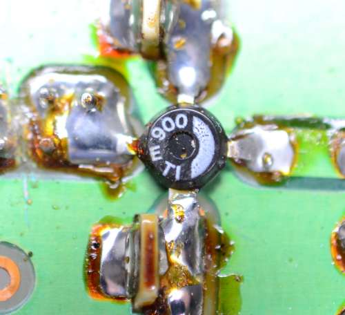

Kann nicht herausfinden was das für ein Transistor ist. Erstammt aus
einem Hirschmann Antennen Einschleusverstärker.
TO-50 Gehäuse 4 Pin (vermutlich Tetrode)
Aufdruck E 900 TI. Das E ist gekippt, könnte auch ein M-sein...
Vielen Dank für Hinweise!

Die Beschaltung mit den beiden Trapezkondensatoren ist typisch für
BF900.
Der wird es wohl sein.
von Frank Bockwurst (Gast)
Danke. Der dürfte ähnlich wie der BF961 sein.
Anwendungsbereich Band III / VHF
