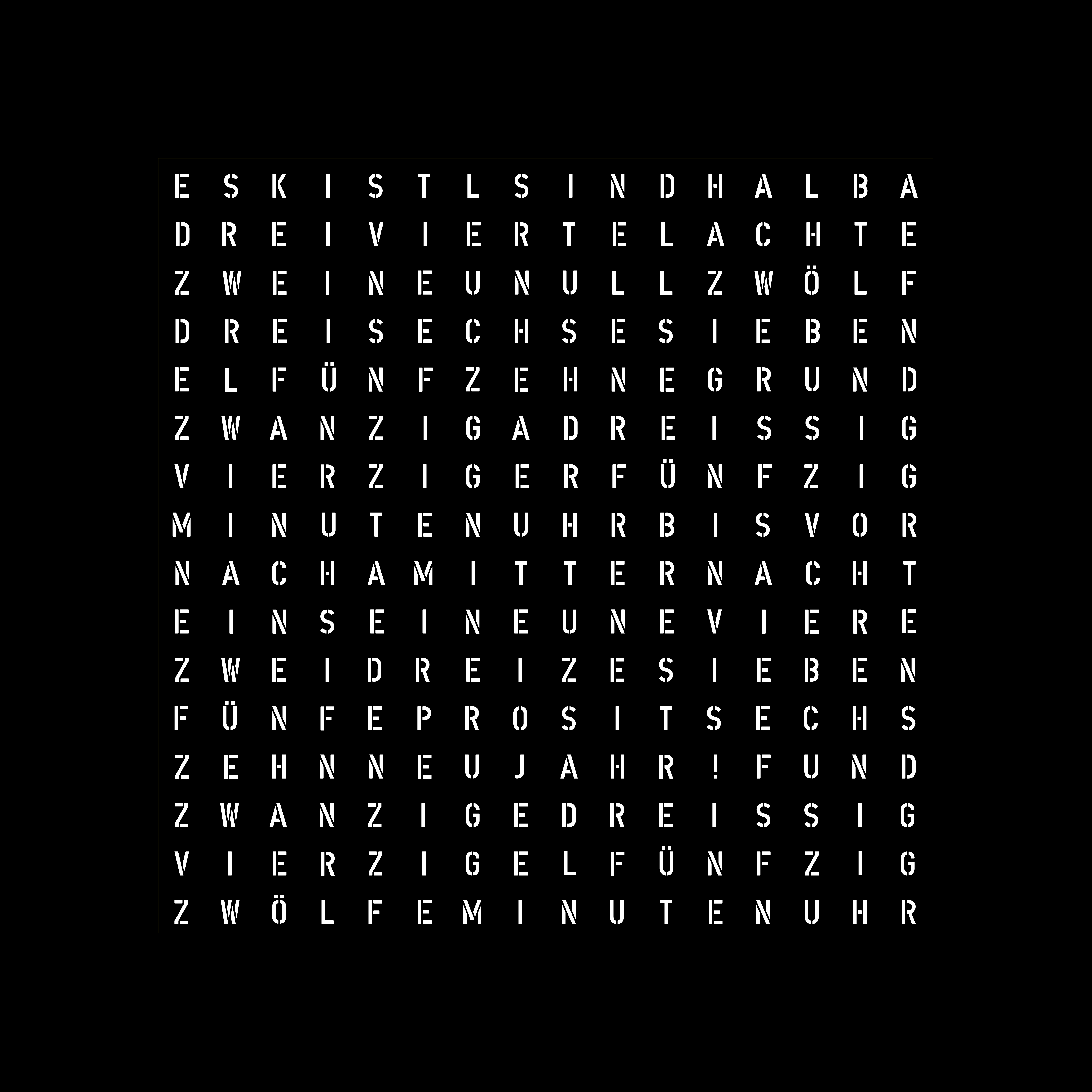

von Herbert P. (herb3472)

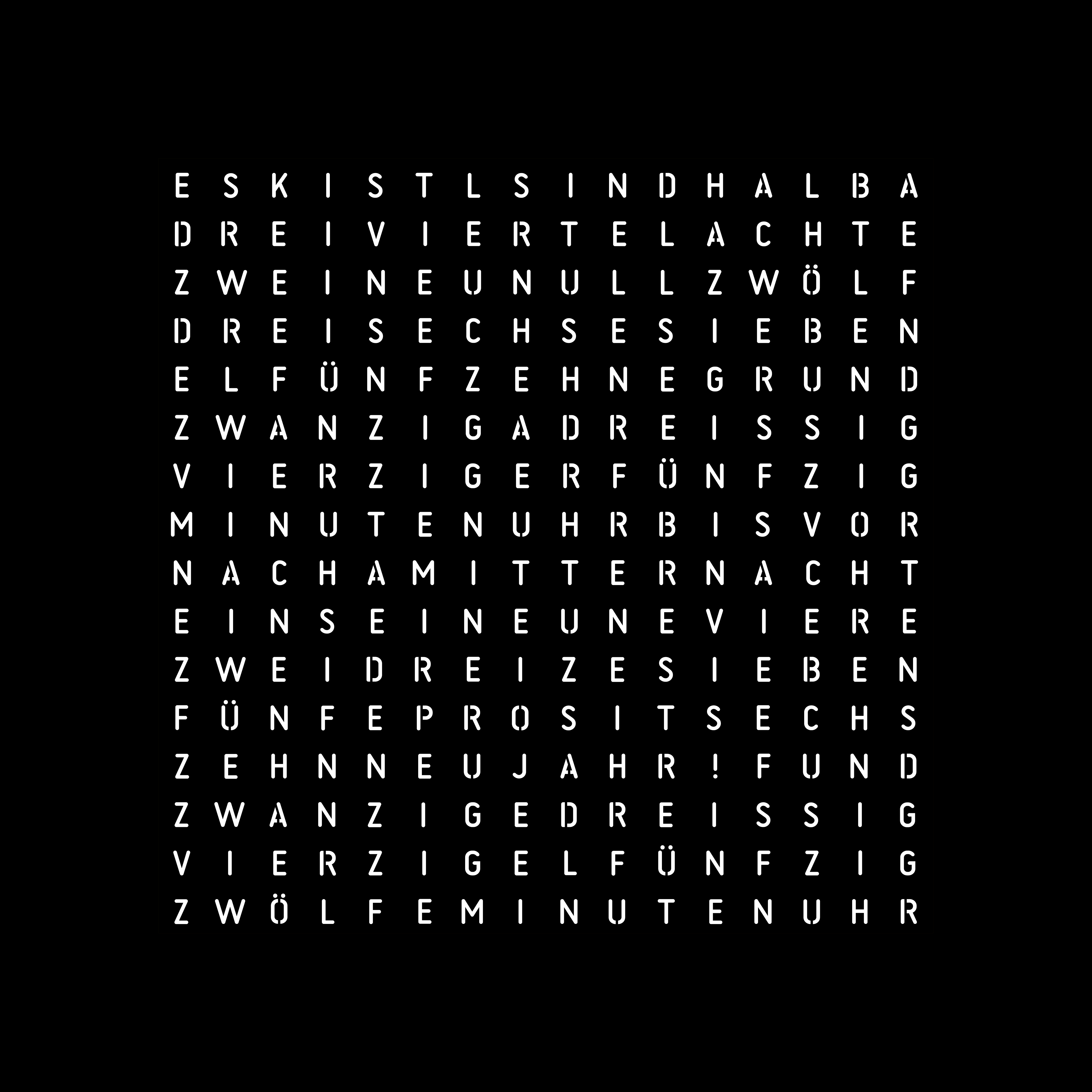

Habe hier die derzeit aktuelle Version der Frontplatte mit Arial-Font im
Format 401 x 401 mm als Vektorgrafik im svg-Format hochgeladen. Das ist
jenes Datei-Format, das von den Digitaldrucker- und
Digitalplotter-Firmen als Vorlage verlangt wird. Wer CorelDraw oder ein
ähnliches Vektor-Zeichenprogramm hat, kann sich damit seine Frontplatte
auf das jeweils gewünschte Format anpassen.
Damit hat man einmal was in der Hand, um sich ein Angebot erstellen zu
lassen. Die Vorlage für die Holz- oder Metallplattengravur werde ich
erstellen, wenn ich den dafür vorgesehenen Schriftfont bekomme (den ich
ja schon gekauft und heruntergeladen habe, aber leider die zip-Datei
offensichtlich fehlerhaft ist - sie lässt sich nicht öffnen).
Hat sich eigentlich schon jemand die Mühe gemacht, zu überprüfen, ob mit
diesem Frontplattendesign alle von ihm gewünschten Wortkombinationen
möglich sind? Gibt es eventuell allfällige (konkrete) Wünsche/
Verbesserungsvorschläge?

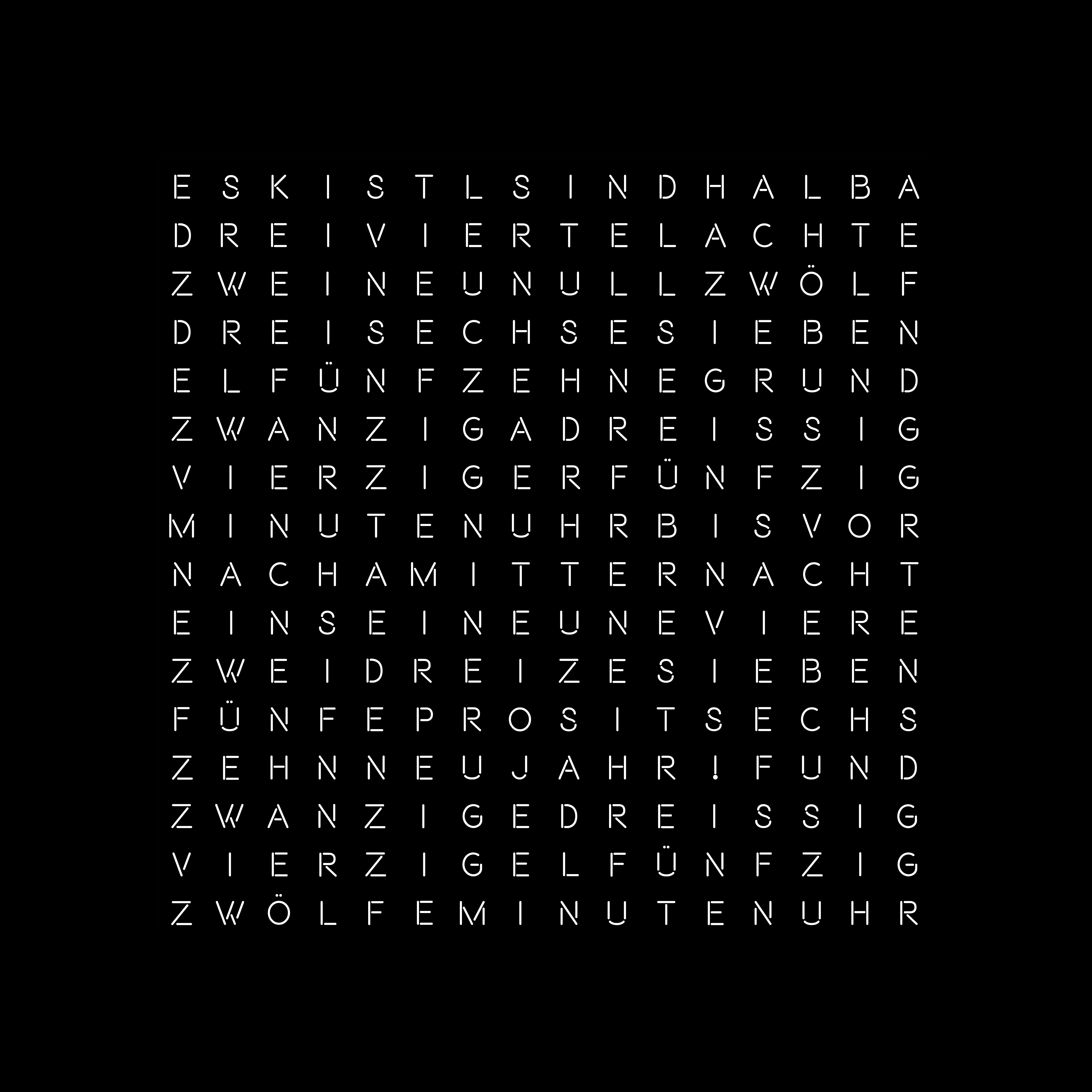

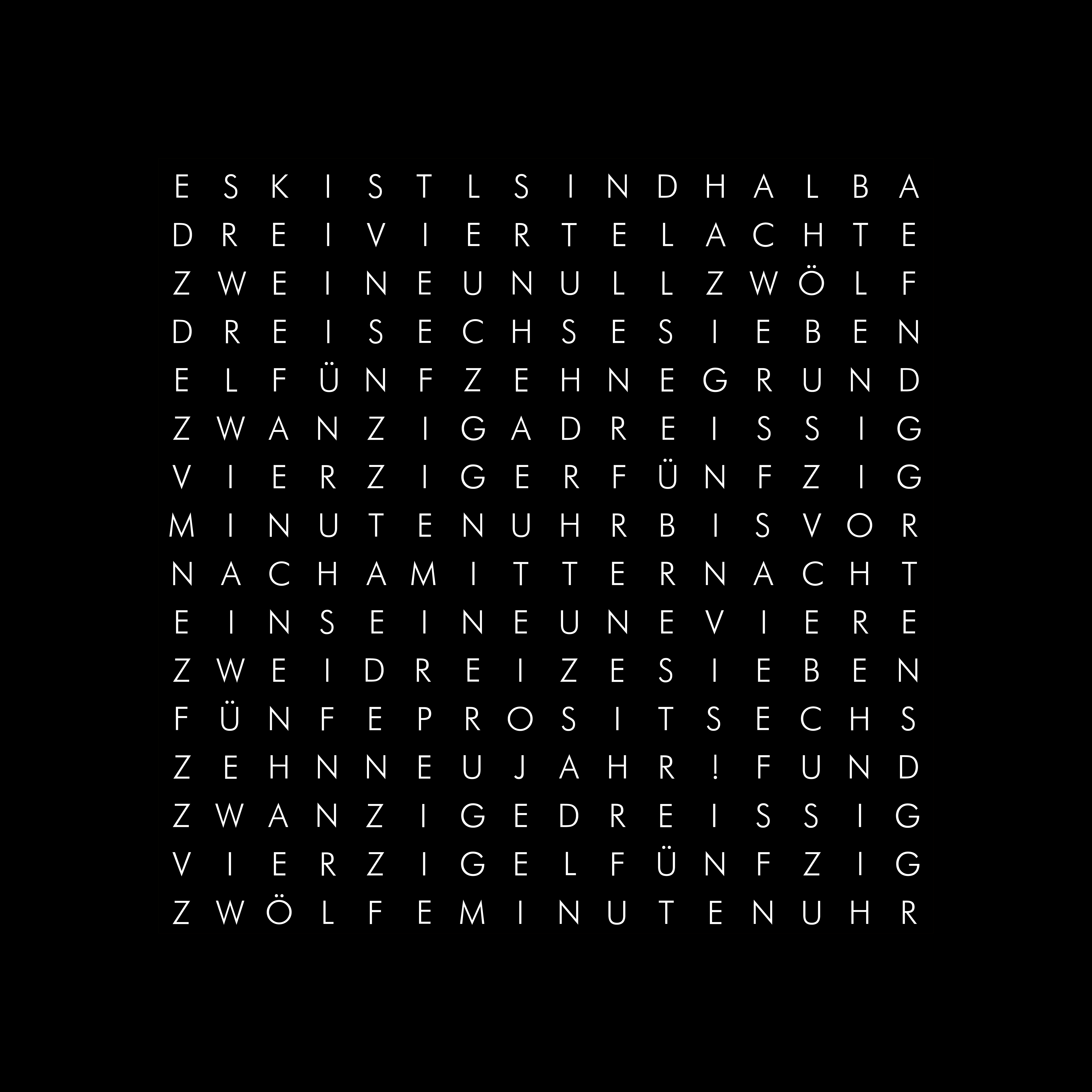

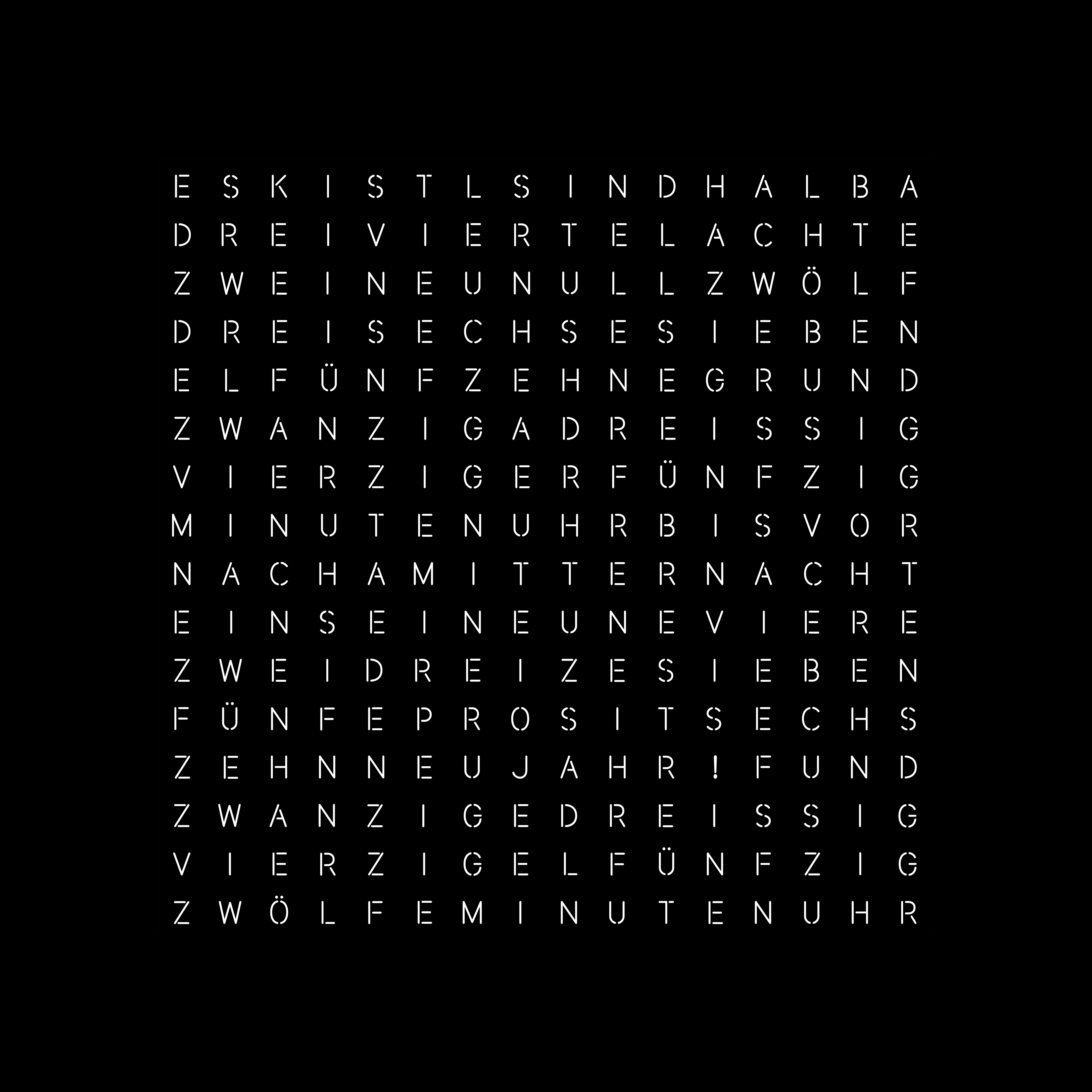

Habe jetzt einmal ein paar Schriftproben hochgeladen. Eine der schönsten
Schriften für diese Anwendung ist meines Erachtens die "Equo Stencil
Cap" - die hat allerdings € 45,- gekostet. Wenn jemand diese Schrift
verwenden möchte, ersuche ich um Kostenbeteilugung. Ein Schriftmuster
fehlt noch, weil der heruntergeladene Schriftfont nicht funktioniert
hat.
Die Muster sind alle im Format 45,1 x 45,1 cm, das Raster für die
Schrift beträgt 16 x 2 cm = 32 cm im Quadrat.
Sofern sich jemand hier dranhängen möchte, ersuche ich um Begutachtung
der Schrifmuster und Schriftauswahl. Grundsätzlich sollten bei Vinyl
Farbwünsche (einfärbig) möglich sein, Holz und Edelstahl bzw. rostiger
Stahl werden gesondert abgehandelt. Über den Preis kann ich noch nichts
sagen, da ich erst ab kommender Woche Anbote einholen werde. Über Tipps
bin ich dankbar. Ich stelle die Vorlagen gerne auch als Vektorgrafik im
svg-Format zur verfügung, damit kann sie direkt von einer
Dikgitaldruckerei/ Laserplotter-Firma eingelesen und verarbeitet werden.
Verschiedene Formate und Rastermaße gerne auf Anfrage - und
selbstverständlich kostenfrei.

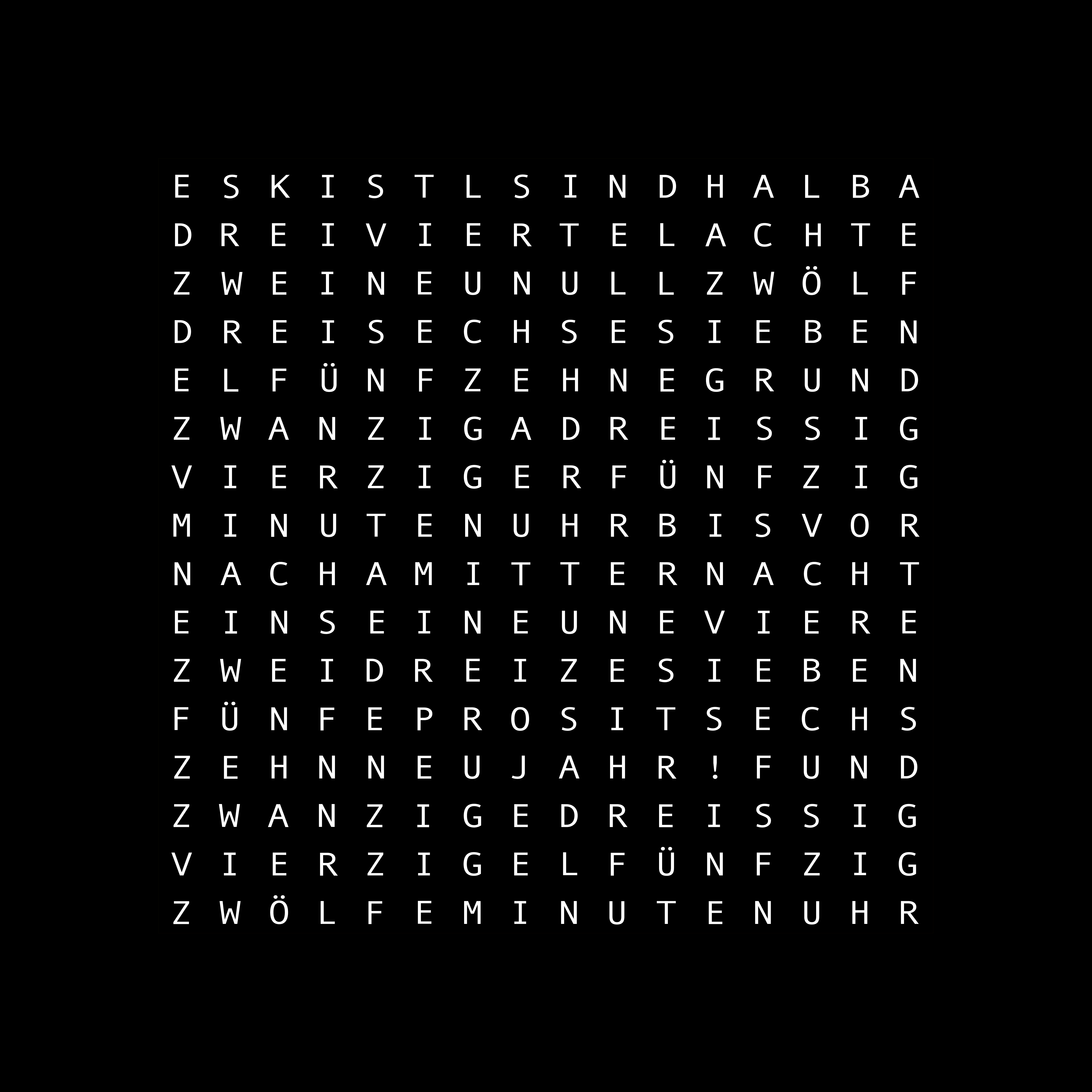

Noch ein sehr schöner Schriftfont - "Beon". Da mit Stegen ("stencil"),
auch für Gravur geeignet.

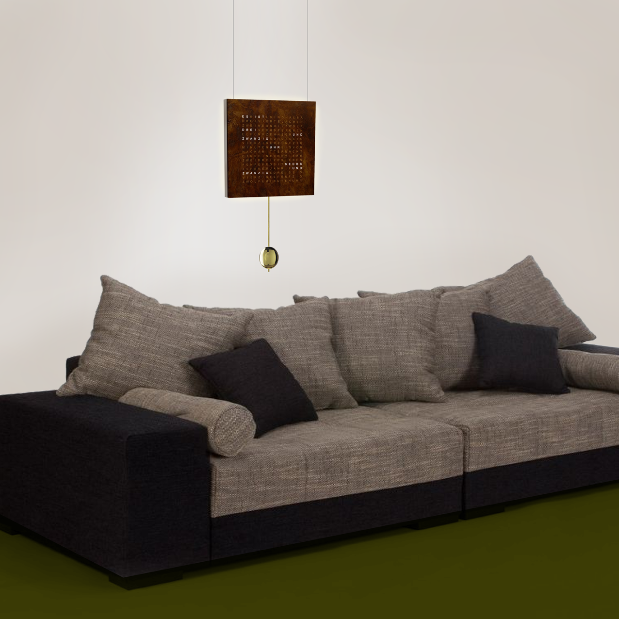

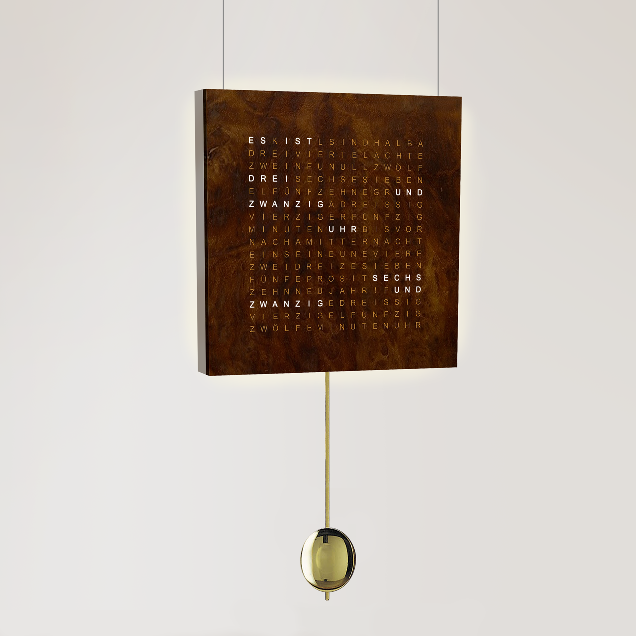

Hier ein Entwurf mit Wurzelholz-Holzfrontplatte und Pendel. Da ich das
langsame Tick-Tack einer Pendeluhr als beruhigend empfinde, dachte ich
mir, es wäre doch ein Gag, wenn man Modernes mit Altmodischem verbinden
würde. Das Pendel müsste natürlich künstlich in Schwingung gehalten
werden, und der Sound müsste vom Lautsprecher kommen. Auch der
Stundenschlag einer Pendeluhr würde sich vielleicht ganz gut machen ;-)

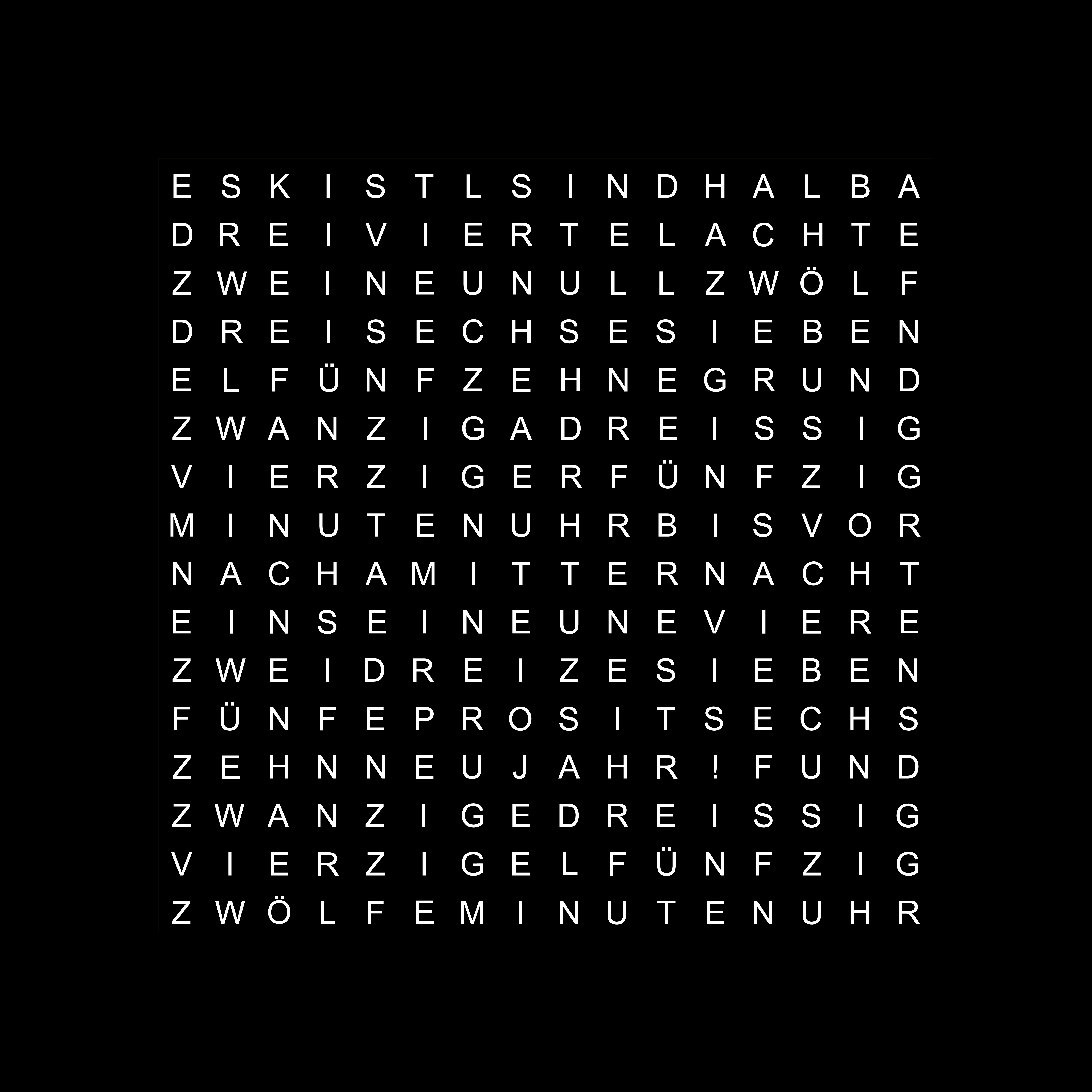

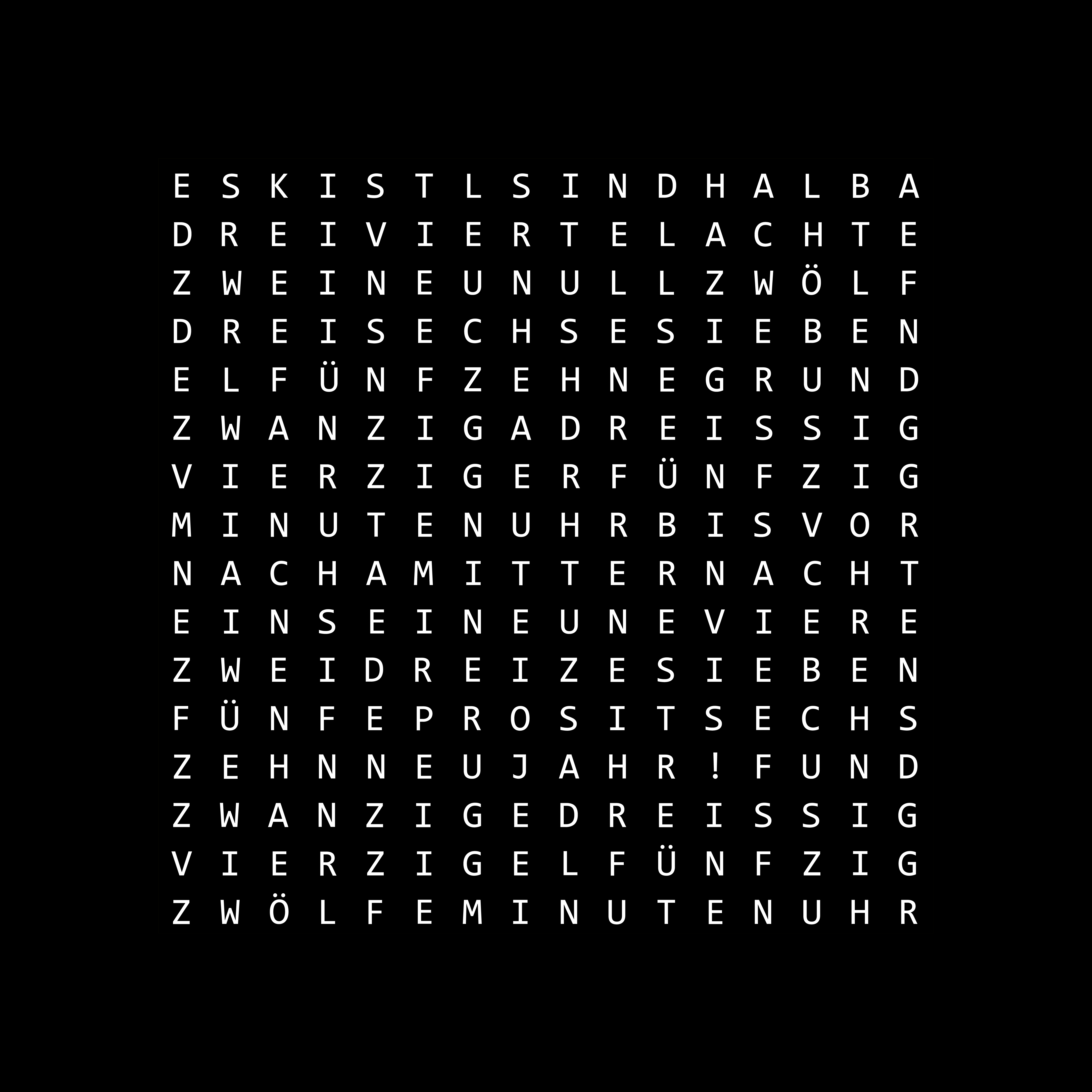

Zum Abschluss für heute noch ein Muster mit der "Stencil Allround"
Schrift, die ich heute endlich bekommen habe (hat € 20,- gekostet).
Meiner Meinung nach wäre das die optimale Schrift mit Stegen für Gravur.

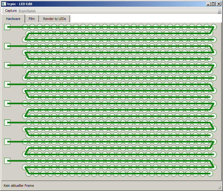

Habe bei Alibaba.com diskrete RGB LEDs mit eingebautem WS2811 Controller
gefunden:
PL9823-F5 (5 mm Durchmesser)
http://german.alibaba.com/product-gs/pl9823-f5-5mm-round-hat-rgb-led-with-pd9823-chipset-inside-full-color-frosted-1707277569.html
PL9823-F8 (8mm Durchmesser)
http://german.alibaba.com/product-gs/pl9823-f8-8mm-round-hat-rgb-led-with-pd9823-chipset-inside-full-color-frosted-1707263595.html
Stückpreis US$ 0,16 - US$ 0,19 ! lt Beschreibung versandkostenfrei.
Lass mir die mal in größerer Stückzahl anbieten, wer Interesse hat,
bitte melden!

von Joachim B. (jar)
> Controller
> gefunden:
> bitte melden!

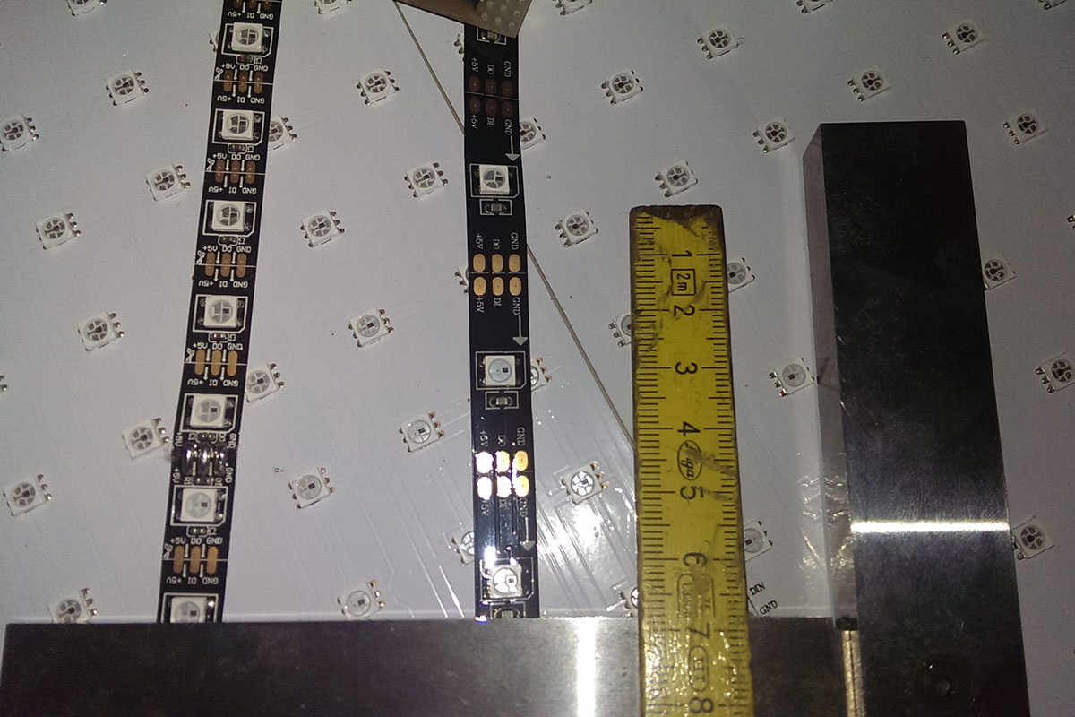

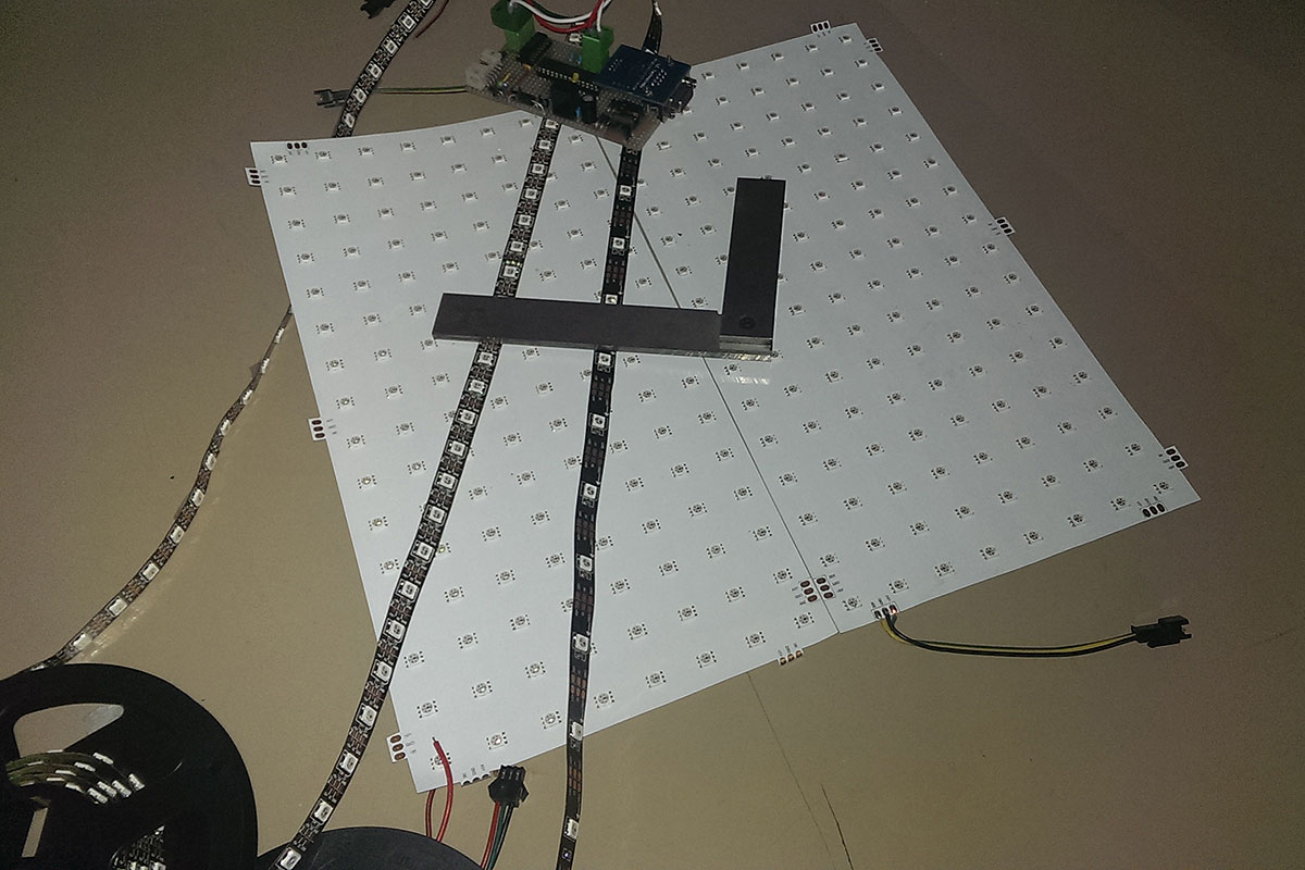

für Einzelbestückung? Handverdrahtung oder Platine? na ja wer mag, viel
Spass
meinen ersten Stripe habe ich für 51€ mit 300 LEDs macht 17Ct pro LED
(16mm Pixel Abstand) wenig Verdrahtungsaufwand, 1/2 Tag
aktive Fläche 25,6 cm für 16x16 (bis jetzt gebaut 10 x 11 + 7 -> im
Ribba 25)
meinen zweiten Stripe habe ich für 32,68€ mit 150 LEDs macht 22Ct pro
LED (32mm Pixel Abstand) würde genauso laufen
aktive Fläche 51 cm für 16x16 (jetzt geplant 10 x 11 + 7 -> im Ribba 50)
die Flächen WS 16x8 und davon 2 Stück für 16 x 16 sind zwar bei 46 Ct
pro LED aber dafür entfällt die Platine (20mm Pixel Abstand) noch
weniger Aufwand
aktive Fläche 32 cm für 16x16 (jetzt geplant 16 x 16 + 1x Stripe für
Status NTP DCF77 Sekundenblink IR Quittung Sync wlan Verbindung -> im
Ribba 50)
> Schrift,
sieht sehr gut aus, welcher Buchstabenabstand?
> Spass
Wenn jemand andere Abstände möchte als auf Strips oder Fertig-Matrix
erhältlich, ist das eine gute Alternative, denke ich.
Buchstabenabstand bei allen Mustern 2 cm, d.h. Buchstabenfeld 16 x 2 =
32 mm, Gesamtseitenlänge außen 451mm.
Für Musterausdruck in Originalgröße obige Grafik kopieren und mit
Photoshop oder Gimp auf Format 451 x 451 mm /300 dpi umwandeln.
Aber für die Fertigung von Laserplotter-Folien bzw. gravierten
Frontplatten wird ja ohnehin eine Vektorgrafik im svg-Format verlangt
(die ich gerne - je nach Schriftfont - kostenlos oder gegen geringen
Unkostenbeitrag zur Verfügung stelle), und die ist nach Belieben
vergrößerbar/ verkleinerbar.

Die Vorlage als pdf-Datei ist kein Problem, siehe Anlage. Aber um die
Stückzahl zu erreichen, sollten wir uns auf eine einheitliche Größe und
ein einheitliches Schriftbild einigen.
Mein Favorit ist:
Frontplatte Acrylglas glasklar,
Außenabmessungen 450 x 450 mm mit poliertem Rand;
Rückseite schwarz bedruckt, Buchstaben ausgespart;
hinter dem schwarzen Druck weiße Diffusorschicht auf der Rückseite;
Buchstabenfeld 16 x 16 Buchstaben lt. Muster;
Buchstaben-Abstand 20 mm, passend zu RGB LED Matrix mit WS2812B
Außenmaße Buchstabenfeld 320 x 320 mm
Für Siebdruck: Schriftfont "Arial".
Für gravierte Frontplatte: Schriftfont "Stencil Allround"
Bei einer Stückzahl von 100 Stück wäre es auch ernsthaft zu überlegen,
ob man nicht eine Printplatte fertigen lässt (double layer müsste ja
genügen), das wäre wohl billiger als jede andere Variante.
Als Zwischenlage zwischen der LED-Platine und der Frontplatte werde ich
eine Leichtbauplatte aus Hartschaumstoff verwenden, in die ich mit einem
Versenker trichterförmige Vertiefungen als Reflektoren reinfräse. Hab'
die Platte gestern geliefert bekommen, sieht gut aus :-)

Die beiden pdf-Dateien, die ich vorhin hochgeladen habe, wurden
offensichtlich nicht im Original-Format abgespeichert (45 x 45 cm mit
breitem Rand rund um die Buchstaben, 300 dpi Auflösung). Bei Bedarf
übermittle ich sie gerne per E-Mail.

Platinen mit Arduino kompatiblen m1284p 128kB flash 216 kB RAM sind
bestellt
Muster im Ribba 25 x 25 cm mit WS2811/12/b Stripes läuft
Flächenplatine WS2811/12/b mit 16 x 8 LED 2Stk Raster 2cm sind auch
bestellt
WS2811/12/b Stripes im 3,2cm Raster sind vorhanden
ich baue ja weiter und es wird mindestens 3 Muster geben
gekauft, DCF77 Module, wlan8266 für NTP liegen bereit
IR läuft dank deinem IRMP
FB RGB läuft die Canon Scheckkarten Aufkleber wollen nur nicht halten

von Frank M. (ukw) (Moderator) Benutzerseite
Herbert P. schrieb:
> Ich darf Sie ausserdem noch auf die WS2812B Streifen hinweisen, die sich
> bei höherem Verkabelungsaufwand selbstverständlich auch als 2D-Matrix
> beschalten lassen. Diese werden in etwa einer Woche wieder in
> ausreichender Stückzahl lieferbar sein."
Weisst Du, welchen Abstand die LEDs auf diesen Streifen haben?
Vielleicht sind wir mit Streifen statt einer fertigen Platte etwas
flexibler. Ich denke da immer noch an eine eventuelle horizontale
Zusammenrückung der Buchstaben.
Muss ich nachfragen, aber ich nehme an, 30 LEDs/lfm und 60 LEDs/ lfm.
Diesbezügliche Anfrage ist abgeschickt.

Mir fällt noch etwas ein, was man berücksichtigen sollte. Um die
Streifen möglichst kurz verbinden zu können, wäre es sinnvoll, jeden
zweiten Streifen "auf den Kopf" zu drehen, also so:
 1  2  3  4  ...                              18
 O--O--O--O--O--O--O--O--O--O--O--O--O--O--O--O---
 36                                       20  19 |
 37 38 ....
Diese besondere Numerierung (Adressierung) wäre dann noch zu
berücksichtigen bei der Angabe, wo ein Wort anfängt und wo sie endet.
Statt einer Ende-Position könnte man auch die Länge des Wortes
verwenden. Das gefällt mir sogar besser.
(Ich werde die obige Skizze in den Artikel einpflegen)

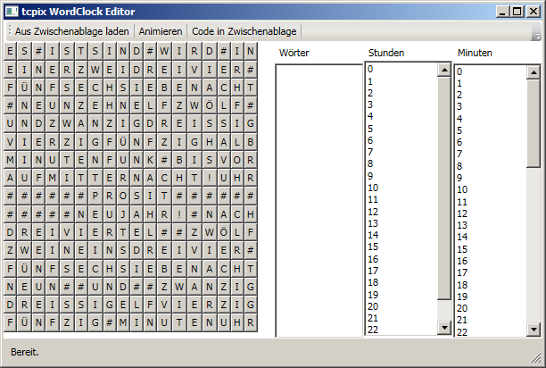

von Torsten C. (torsten_c) Benutzerseite
Frank M. schrieb:
> 2. Wörter sind immer zusammenhängend: Man braucht nur Index auf
>    ersten und letzten Buchstaben. Damit ist das word_array nur
>    noch 2 x 56 = 112 Bytes groß.
Bei 18 x 16 kommt man dann nicht mit einem UINT8 aus. Ich will auch auf
18x16 vorbereitet sein. Der Vorschlag ist gut und der Code-Generator
erzeugt UINT16 für die Index-Werte. OK?
Stimmt. Aber wenn man mit Offsets auf das nächste Wort statt mit
absoluten Positionen arbeitet, könnte ein uint8 reichen ;-)
> Ich will auch auf
Ja, mach erstmal uint16. Ist einfacher. Optimieren kann man immer noch.
Frank M. schrieb:
> Um die
Das ist im Code-Generator schon drin. Hier mal ein Screenshot von meinem
anderen Projekt. Hier werden 8 getrennte Ausgänge verwendet, ist aber
das, was Du meinst.
Frank M. schrieb:
> Sieht ja schon prima aus! 18x16 mit Streifen und LED-Abstand 2cm wäre
> dann perfekt!
sollte klappen, LED Streifen mit 48/m habe ich auch schon gefunden
ist bei meinem Muster schon umgesetzt und passt mit 117 LEDs in den
m328p mit 2k RAM
Joachim B. schrieb:
>> dann perfekt!
Sorry, die 2cm waren falsch, ich war da noch auf dem alten Trip. Die 2cm
sind (beinahe) in der Senkrechten, in der Waagerechten sind es 100/60 =
1,67cm. Also brauchen wir 60 LEDs/m. Nur so haben wir einen verbesserten
Buchstabenabstand.
So kommen wir bei 18 LEDs auf 300 mm. Das entspricht der Wunschbreite.
In der Senkrechten sind es 300/16 = 18,75 mm.
Das ganze ergibt also 300 x 300. Bei der 45er Frontplatte sind es dann
7,5cm Rand auf jeder Seite. Das ist gut, denn da kann man die Elektronik
plazieren, damit die Uhr nicht so dick wird.

So ungefähr sieht der CodeGenerator aus.

Hast Du das etwa von alles von Hand gemacht? Egal.
Mir reicht der Text und die Spalte F (matrix). Beides lese ich dann in
den Code-Generator und Simulator ein. Es wäre darum gut, wenn die
Formatierung, Spalten-Zuordnung und der Tabellen-Name "Silbentabelle"
bei zukünftigen Versionen der Excel-Datei gleich bliebe.

Anbei die korrigierte Excel-Datei als Referenzbasis für die
Software-Arrays.
Zur Erklärung:
Auf dem Arbeitsblatt "18x16 Frontplatte" habe ich ein Muster einer
schwarz eingefärbten Frontplatte in der aktuellen Letztform dargestellt.
Da die horizontalen Buchstabenabstände etwas schmäler sind (16,66mm) als
bei der 16x16 Matrix, habe ich als Schriftfont die "Futura Light"
gewählt. Mit der ursprünglich verwendeten "Arial" sieht das Design sehr
gedrängt aus. Mit dieser Excel-Datei hat jeder die Möglichkeit, die
Frontplatte einmal versuchsweise an seinen Hardware-Entwurf anzupassen.
Das Arbeitsblatt "18x16 Text" enthält links das Ziffernblatt mit den
Abgrenzungen der einzelnen Wörter sowie den Schieberegister-Indizes
(grün) und den Matrix-Zeilen- und Spalten-Indizes (blau). Auf der
rechten Seite sind der besseren Übersicht wegen zeilenweise die jeweils
darstellbaren Wörter mit Abstand voneinander gelistet.
Das Arbeitsblatt "Worttabelle" enthält eine Liste der mit dieser Version
der Frontplatte darstellbaren Wörter.
Jedes Wort ist in der linken Spalte "index" mit einem eindeutigen
Wortindex versehen. Es gibt 88 Wörter mit den Indizes 1 - 88. Dieser
Wortindex dient bei der Zusammensetzung der Uhrzeit-Strings als Referenz
in den übergeordneten Tabellen.
Die Spalte "row" enthält die Zeilennummer des jeweiligen Wortes von 0 -
16.
Die Spalte "text" enthält den Text des jeweiligen Wortes in Klarschrift.
Die Spalte "shift" enthält entsprechend der Schreibrichtung des
Schieberegisters die Parameter "pos" (Wortanfang) von 1 - 288 sowie
"len" (Wortlänge).
Die Spalte "matrix" enthält die Parameter "row" (0-15), "column" (0-17)
und "len" (Wortlänge).
Somit ist unabhängig davon, ob die Anzeige hardwaremäßig als
Schiebergister oder als Matrix ausgeführt ist - softwaremäßig jedes Wort
über einen eindeutigen Index adressierbar.
