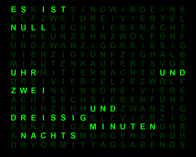

Bitte keine diesbezügliche Aufregung!

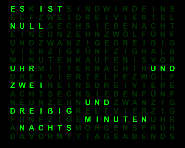

Wenn Ihr Euch das Frontplattendesign genau angeschaut hättet, dann
müsste eigentlich klar sein, dass damit SO GUT WIE ALLE GÄNGIGEN
VERSIONEN - AUCH UNTER BERÜCKSICHTIGUNG REGIONALER BESONDERHEITEN -
REALISIERBAR SIND:
12- oder 24-Stunden-Anzeige;
Bei 12-Stunden-Anzeige Zusatzanzeige möglich: "(IN DER) NACHT(S)"; "(IN
DER) FRÜH", "(AM) MORGEN(S)"; "(AM) VORMITTAG(S)", "MITTAG(S)"; "(AM)
NACHMITTAG(S)"; "(AM) ABEND(S)"
ES SIND SÄMTLICHE GÄNGIGEN VARIANTEN MÖGLICH!!!
Stunden vor Minuten oder Minuten vor Stunden, beides in Kurz- oder
Langform
"ES IST ZWÖLF UHR DREIZEHN"
"ES IST ZWÖLF UHR UND DREIZEHN MINUTEN"
"ES IST VIERTEL NACH ZWÖLF" oder "ES IST VIERTEL EINS"
"ES IST ZWÖLF UHR FÜNF UND ZWANZIG" oder
"ES IST FÜNF VOR HALB EINS" oder "ES IST FÜNF MINUTEN VOR HALB EINS"
"ES IST ZWÖLF UHR VIERZIG" oder "ES IST ZEHN NACH HALB EINS"
"ES IST ZWÖLF UHR FÜNF UND VIERZIG" ODER "ES IST DREIVIERTEL ZWÖLF" oder
"ES IST VIERTEL VOR EINS"
ES IST ZWÖLF UHR ACHT UND VIERZIG" oder "ES IST ZWÖLF MINUTEN VOR EINS"
oder
"ES IST ZWÖLF MINUTEN VOR EIN UHR" oder "ES IST ZWÖLF MINUTEN AUF EINS"
BITTE, BITTE, BITTE, DISKUTIERT DOCH NICHT UM DES KAISERS BART, WO ICH
DOCH OHNEHIN SÄMTLICHE DENKBAREN MÖGLICHKEITEN UND KOMBINATIONEN
VORGESEHEN HABE!

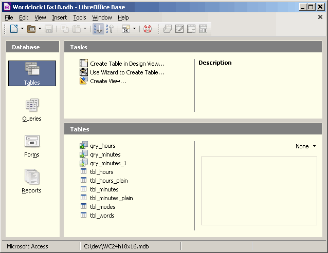

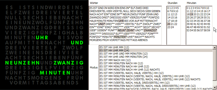

Excel-Datei öffnen, Augen aufmachen und Denken einschalten, ob die
persönlich gewünschten Anzeigeformen dabei sind. Wenn nicht, bitte PN an
mich!

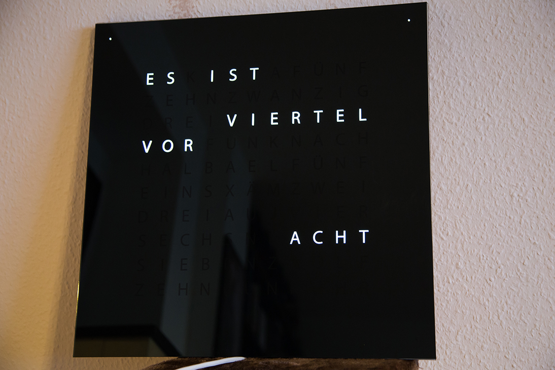

ZWISCHENBILANZ FRONTPLATTE:
Es wird ein Design für 16x16 Matrix mit LED-Rasterabstand 20x20mm (für
2x 16x8 RGB-LED Array WS2812) und eines für 18x16 Matrix mit
LED-Rasterabstand 16,66x20mm (für RGB LED-Strips WS2812 60LED/lfm)
geben. Welche Version in Kleinserie (Acrylglas mit schwarzem Siebdruck
samt Diffusor-Aufdruck) gefertigt wird, ist noch nicht entschieden, in
jedem Fall betragen die Außenmasse der Frontplatte 450x450mm. Für
Joachim, der eine 500x500mm große Frontplatte möchte, stelle ich gerne
eine Vorlage (Design nach Wunsch) für Vinyl-Plotter zur Verfügung.
Für die 16x16-Ausführung kommt die "Arial"-Schrift zur Anwendung, für
die 18x6-Version (wegen der besseren Lesbarkeit bei geringerem
horizontalen Buchstabenabstand) die Futura Light BT.
Für Schriftschnitte in Holz oder Stahl mit CNC-Fräse bzw. Laserschnitt
stelle ich gerne Frontplattenentwürfe mit Schablonenschriften
("Stencil"-Schriften mit Stegen) als svg-Vektordatei zur Verfügung.
Derzeit bin ich dabei, den diesbezüglichen Markt zu sondieren und
Angebote einzuholen.

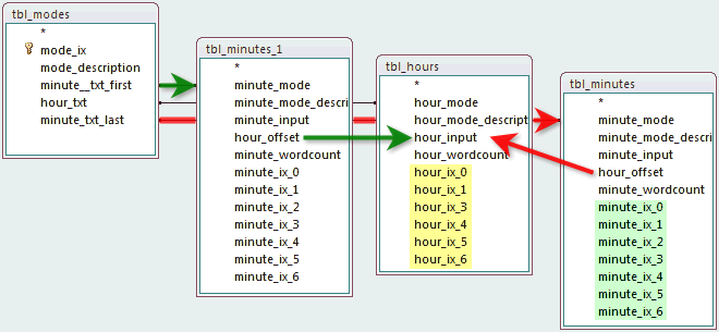

                                    Uhrzeit
                                       I
               I                                        I
          12 Stunden                               24 Stunden
               I                                        I
        I                  I                  I                   I
 Stunden+Minuten    Minuten+Stunden    Stunden+Minuten
Minuten+Stunden
        I                  I                  I                   I
   I         I        I         I        I         I         I        I
  kurz     lang     kurz      lang     kurz      lang      kurz     lang
   I         I   regional_1     I        I         I         I        I
   I         I   regional_2     I        I         I         I        I
   I         I   regional_3     I        I         I         I        I
   I         I   regional_4     I        I         I         I        I
   I         I        I         I        I         I         I        I
   I         I   regional_n     I        I         I         I        I
 I                                                                     I
 I               LED-Zuordnungstabelle (Position;Länge)               I
 I                                                                     I
Stunden+Minuten kurz: "ZWEI UHR DREIUNDZWANZIG"
Stunden+Minuten lang: "ZWEI UHR UND DREIUNDZWANZIG MINUTEN"
Minuten+Stunden kurz: "ZWEI NACH SIEBEN"
Minuten+Stunden regio: "VIERTEL/ HALB/ DREIVIERTEL SIEBEN" (div.
regionale Versionen)
Minuten+Stunden lang: "ZWEI MINUTEN NACH SIEBEN UHR"
Die Regionalversionen kommen nur bei der 12-Stunden-Variante zum tragen,
denn kein Mensch sagt "Viertel dreiundzwanzig Uhr"
Außerdem sind bei der 12-Stunden-Version die Nachsätze ("AM"/"IN DER")
"NACHT", "FRÜH" bzw. "MORGEN", "VORMITTAG", "MITTAG", "NACHMITTAG" und
"ABEND" per Konfiguration zuschaltbar.
von Herbert P. (herb3472)

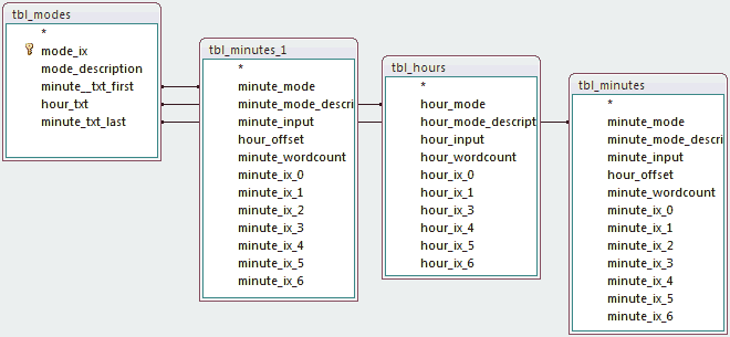

Das Ganze funktioniert nach Art einer relationalen Datenbank, wobei
mehrere ineinander verschachtelte und miteinander verknüpfte Tabellen
zusammenarbeiten.

von Hans H. (loetkolben)
ich klinke mich hier mal ein da mehrfach der Vorschlag kam mit dem
Wordclock-Screensaver die Wortuhr zu simulieren.
Als Autor des Wordclock-Screensavers habe ich ein kleines
Simulationsprogramm für die 18x16 Wortuhr geschrieben.
Bitte die Zip-Datei entpacken und entweder die Exe zum Konfigurieren
(nur die Farbe im Moment) oder das Cmd-File zum Starten der Exe nehmen.
Bedienung:
Mit den Cursortasten links/rechts ein Wort auswählen (blinkt) und mit
Leertaste dieses aktiv oder inaktiv setzen.
Cursor kann über alle möglichen Worte verschoben werden und am Ende
unsichtbar sein.
Beenden mit Mausbewegung oder ESCAPE-Taste.
In der Excel-Datei von Herbert P. sind mir ein paar Fehler aufgefallen,
im Anhang korrigiert und gelb hinterlegt.
- Frontplatte Sheet letzten zwei Zeilen anders als Text Sheet
 (ich habe das Frontplatte Sheet korrigiert)
- bei wenigen Wörtern Fehler in der Worttabellen-Matrix ;-)
Wäre schön wenn es hilft.
Checksum d7bbd29bae5df129f995f990a5c50f84dc0b1e96 wordclock2.exe
Herzlichen Dank schon einmal!
Hier einmal ein paar Mustertabellen in Excel und Access
An die Softwerkler:
bitte die oben hochgeladenen Tabellen noch nicht einbauen, sie sind nur
als Beispielmuster gedacht, unvollständig und zum Teil noch fehlerhaft.
Heute oder morgen - spätestens Montag - werde ich die vervollständigten
Tabellen (Beta-Version) hochladen.

In der "Qlock_Pi_Worttabellen.accdb" vermisse ich die oberen Ebenen in
Deiner Baum-Struktur: Uhrzeit, 12 Stunden / 24 Stunden, kurz/ lang,
regional_1 / regional_n.
Bevor das nicht da ist, kann ich keinen Vorschlag programmieren.
Sollen die Ebenen denn auch noch in die .accdb? Dann brauche ich den
Code-Generator ja gar nicht machen und warte einfach, bis die Ebenen von
"Uhrzeit" bis "regional_n" auch in der .accdb sind.
Im Code sollte m.E. alles drin sein, was mit einer Frontplatte möglich
ist, um regional_n, kurz/lang usw. umschalten zu können. Für den der
will, vielleicht auch automatisch im 15-Sekundentakt.
Wer die Frontplatte wechselt, kann dann auch neu flashen.

Ich hab die Tabellen in der Access Datenbank jetzt soweit fertig, leider
ist der von ACCESS dafür belegte Speicherplatz kein maßstab.
Es gibt eine übergeordnete Tabelle tbl_modes, mit der werden derzeit 14
Betriebsarten ausgewählt (betrifft nur die Zeitanzeigesteuerung!)
Die Tabelle tbl_modes bezieht sich auf die beiden Tabellen tbl_hours und
tbl_minutes, in welchen die Anzeigemodi festgelegt sind (Stunden vor
Minuten vice versa, kurze/ lange Anzeigetexte, regionale Anzeigemodi).
Es sind derzeit 14 Anzeigemodi definiert.
Die Tabellen tbl_hours und tbl_minutes bilden dann ihrerseits die
Referenz zu der Tabelle tbl_words, von wo die Positionen der
anzeigetexte (LEDs) geliefert werden.
Zur vereinfachten Abarbeitung verfügen sowohl die Tabelle tbl_hours als
auch die Tabelle über je eine Spalte hour_wordcount bzw.
minute_wordcount, welche die Anzahl der Wörter angeben, aus denen der
jeweilige Anzeigestring besteht.
Die Tabelle tbl_minutes enthält außerdem eine Spalte hour_offset. Die
dient dazu, die Stunde um 1 zu erhöhen, wenn die Minutenanzeige von der
nächsten vollen Stunde heruntergezählt wird (z.B. "ES IST HALB HH", ES
IST MM MINUTEN VOR HH UHR").
Das Ganze ließe sich natürlich wesentlich komprimieren, ich habe jedoch
voerst einmal die priorität auf die eine leichte Wartbarkeit und
Nachvollziehbarkeit gelegt.
Ich hoffe, ich habe nicht allzu viele Fehler eingebaut, und wünsche viel
Spaß damit (bin neugierig, wieviel Speicher die Arrays belegen)!

Für diejenigen, die über keine MS Access Datenbank verfügen, stelle ich
hier einmal vorab die einzelnen Tabellen als Excel-Datei herein. Sie
enthalten die Daten in der Form, wie sie im Flash-Memory gespeichert
werden sollen (ohne die Kommentarspalten selbstverständlich), und sind
so leider nicht ohne Weiteres lesbar.
Die Hierarchie der Tabellen ist nach Art einer Baumstruktur aufgebaut.
Höchstrangige Tabelle ist die Tabelle tbl_modes, sie enthält für derzeit
14 Anzeigeversionen die Referenzen zu den hierarchisch darunter
angeordneten Tabellen tbl_hours und tbl_minutes: (Stunden vor Minuten
oder Minuten vor Stunden, jeweils in 12- oder 24 Stunden-Betriebsart,
kurze oder lange Version der Darstellung (mit oder ohne Text "UHR" und
"MINUTEN"), bei 12-Stunden-Version mit oder ohne den Nachsatz "NACHT",
"MORGENS", VORMITTAGS",...."ABENDS".
Die kürzesten Anzeigemodi sind derzeit z.B. "ES IST DREI NACH ELF" bzw.
"ES IST ELF UHR DREI", die längsten "ES IST DREI MINUTEN NACH ELF UHR"
bzw. "ES IST ELF UHR UND DREI MINUTEN".
Im 12-Stunden-Modus sind auch die verschiedenen regionale Modi für
"VIERTEL NACH", "VIERTEL" (vor), "HALB", "DREIVIERTEL" etc. vorgesehen.
Da bei dieser Betriebsart teilweise eine Referenzierung auf die nächste
Stunde erfolgt, enthält die Minutentabelle eine Spalte "hour_offset".
Normalerweise ist dort "0" eingetragen, lediglich bei den Anzeigeformen
"Viertel" (vor"), ""HALB", "DREIVIERTEL" etc. beträgt der Offset "1",
weil dabei Bezug auf die nächstfolgende Stunde genommen wird, und ist
der aus der Uhrensteuerung ausgelesenen Stunde dazuzuzählen.
Sowohl die Stunden-Tabelle tbl_hours als auch die Minuten-Tabelle
tbl_minutes enthalten Verweise auf die Tabelle tbl_words, welche
ihrerseits die Referenzen für die jeweils anzuzeigenden Textstrings für
die einzelen Wörter bzw. Silben der Textanzeige enthält.
DIe Tabelle txt_words enthält derzeit die Referenzen für die 18 x 16
WordCLock-Frontplattenaufteilung in zwei verschiedenen Formen:
Für die Ansteuerung von LED-Streifen mit Schieberegistern enthält die
Tabelle tbl_words die Spalte "shift", bei welcher entsprechend der
seriellen Einspeisung der Daten über Schieberegister der Wortanfang der
einzelnen Wörter und ihre Länge in der Form (start,length) fortlaufend
von 1 bis 288 angegeben ist.
Eine zweite Spalte "matrix" der Tabelle tbl_words ist für
Matrix-Ansteuerung gedacht. Sie enthält die absolute Position der Wörter
in einer 18 x 16 Matrix in der Form (row;column,lenght).
Auf diese Weise ist, was die Hardware der Anzeige anbetrifft, eine
größtmögliche Flexibilität gewährleistet.
Da die "Intelligenz" der Anzeige ausschließlich über Tabellen (Arrays)
realisiert wird, ist sie jederzeit leich änderbar und erweiterbar. Auch
fremdsprachliche Versionen sind auf dieser Basis relativ einfach und
zeitsparend realisierbar.
Für jene, die keine 18 x 16 Matrix, sondern die ursprüngliche Version
einer 16 x 16 Matrix bevorzugen, werde ich in den kommenden Tagen
(Wochen) eine für diese Anzeigeform angepasste Tabellenversion
vorstellen.
Ich hoffe, damit einen konstruktiven beitrag zum Gelingen dieses
Projekts beigetragen zu haben, und freue mich über Eückmeldungen und
konstruktive Kritik.

von Torsten C. (torsten_c) Benutzerseite
Wie sind denn die Spalten minute_ix_0, minute_ix_1, …, minute_ix_8,
hour_ix_0, …, hour_ix_6 entstanden?
http://de.wikipedia.org/wiki/Normalisierung_%28Datenbank%29
Hast Du da 'ne Kreuztabellenabfrage gemacht?
Falls die Spalten auch normalisiert vorliegen, wäre das einfacher, denn
ich würde die Spalten sonst erstmal zu einer einzelnen Spalte
zusammenfassen.
Die Reihenfolge ist ja egal, da alle LEDs gleichzeitig an gehen, also
keine Reihenfolge mehr haben.
Ist die letzte "Buchstabenmatrix" noch aktuell? Wenn ich die aus der
Datenbank ermitteln wollte, müsste ich allein dafür erstmal ein Programm
schreiben, um die Buchstaben.Positionen aus tbl_words.matrix zusammen zu
setzen.
A propos tbl_words.matrix: Statt die Daten aus "(1;11;4)" zu parsen,
wären einzelne Spalten "Spaltenindex" und "Lauflänge" einfacher zu
verarbeiten. Die Zeile ist ja schon in einer separaten Spalte. :-)
Keine Kreuztabellenabfrage.
In jedem Anzeigemodus repräsentiert:
jeder Record der Tabelle tbl_hours genau eine Stunde aus 24 Stunden;
jeder Record der Tabelle tbl_minutes genau eine Minute aus 60 Minuten.
Die Indizes hour_ix_n und minute_ix_n nehmen Bezug auf die Indizes der
zu Grunde liegenden Tabelle tbl_words.
z.B. Darstellung der Uhrzeit "6:20"
tbl_hours:
hour_ix_0   hour_ix_1   hour_ix_2   hour_ix_3
1 = "ES"    2="IST"     17="SECHS"  43="UHR"
tbl_minutes:
minute_ix_0    minute_ix_1       minute_ix_2
46 = "UND"     67 = "ZWANZIG"    76 = "MINUTEN"
Zusammengesetzt ergibt das die Anzeige:
    tbl_hours          tbl_minutes
1  2   17    43    46  67      76
ES IST SECHS UHR   UND ZWANZIG MINUTEN
Die Auswahl, welcher Anzeigemodus der Stundenanzeige (kurz/lang; 12/24
Stunden) mit welchem Anzeigemodus der Minutenanzeige (kurz/lang;
Standard/ regional,...) kombiniert wird, übernimmt die Tabelle tbl_modes
je nach ausgewählter Betriebsart..
Auch die Auswahl, ob die Stunde der Minute vorangestellt wird, oder
umgekehrt die Minute der Stunde ("ES IST ZWÖLF UHR UND ZEHN MINUTEN"
bzw. "ES IST ZEHN MINUTEN NACH ZWÖLF") erfolgt über die Auswahltabelle
tbl_modes.
Nach Korrektur der Indexfehler in der Tabelle tbl_words werde ich die
Access-Datei noch einmal hochladen. Sie wird dann auch eine
Auswahlabfrage enthalten, aus der (hoffentlich) klar ersichtlich ist,
wie es gedacht ist, dass das Werkel funktionieren soll.
Torsten C. schrieb:
> und man für den Codegenerator oder den
> Screensaver Deine Kreuztabellen-Abfrage wieder "rückwärts" rechnen muss,
> damit alles in eine Spalte kommt.
Sind keine Kreuztabellenabfragen. Es sind lediglich in den Tabellen
selbst die ....ix_n Felder als Feldtyp "Nachschlagefeld" definiert, die
Tabellenfelder enhalten jedoch nur Indizes als Integer (Byte würde auch
genügen, sollte man eigentlich ändern).
Wenn man den Feldtyp der ..ix_n Tabellenfelder auf "Textfeld" ändert,
dann werden ganz normal die Indizes als Integer angezeigt.
Oder reden wir aneinander vorbei? Soll ja auch schon vorgekommen
sein...;-)

So, hab' Alles auf Letztstand gebracht: die zip-Datei enthält die
Exceldatei WordClock24h.xlsx und die Access-Datenbank
WordCLock24h.accdb. Für die Neugestaltung der Frontplatte als
Grafik-Datei hat die Zeit nicht gereicht, aber zur Not kann man ja zum
Testen die Frontplatte aus der Excel-Datei verwenden.
Die Access-Datei enthält zusätzlich zu den Tabellen tbl_hours und
tbl_minutes, in welchen bei den ...ix_n-Feldern die Klartexte als
Nachschlagefelder hinterlegt sind, die inhaltlich identischen Dateien
tbl_hours_plain und tbl_minutes_plain ohne Nachschlagefelder, in denen
also die Referenz-Indizes auf die Tabelle tbl_words sichtbar sind.
Wo es möglich war, habe ich den Datentyp der Indizes auf "Byte"
reduziert.
Außerdem enthält die Datenbank ein Formular frm_Anzeigestrings, in
welchem man am Formularkopf die verschiedenen Anzeigemodi auswählen kann
und dann die dazugehörigen Anzeigestrings für 24 Stunden angezeigt
werden. Leider ging das auf die Schnelle nur unter Verwendung von
Kombinationsfeldern, was die Lesbarkeit ein wenig behindert.
Ich hoffe, damit einen Schritt in die richtige Richtung gemacht zu
haben,
LG Herbert

Angehängt zwei Snapshots aus dem Wordclock2-Mockup,
einmal mit großem ß und einmal mit ss.
Mir gefällt die Version mit großem ß besser.
Siehe auch: http://de.wikipedia.org/wiki/Gro%C3%9Fes_%C3%9F
Auch angehängt meine Zeichentabelle und die Tabelle der Wortindizes.
Dabei Zeilen mit **** markiert die ich korrigiert habe.
Bei Interesse an den Exen kann ich die auch gerne hochladen.

WOW, sieht ja schon gut aus!
Ich zitiere aus dem genannten Wikipedia-Artikel:
"Großschreibweise mit Ersetzung von ß durch SS
Die heutigen Rechtschreibregeln schreiben vor, im Versalsatz das „ß“
durch „SS“ zu ersetzen („Weiß“ wird zu „WEISS“)."

von Joachim B. (jar)
bei 24 Stunden und NULL UHR ZWEI UND DREIßIG kann das NACHTS wohl
entfallen?
sonst wäre es ja 12:32.
von Hans H. (Gast)
@Joachim: Ist nur ein Darstellungsbeispiel, keine konkrete Kodierung
@Herbert: Bitte mal die Indizes auch für AUF anpassen, da ist in der
letzten Excel-Tabelle noch ein Fehler
{6,8,3},      // wp1_AUF, ****
Warum hast du in der vorletzten Zeile das NACH(TS) nach vorne gerückt,
sieht imho ab Spalte 1 besser aus?
Viele Grüße,

Folgende Anzeigemodi sind derzeit vorgesehen:
 1 - [EMPTY]-          ES IST HH UHR (12) - MM
 2 - [EMPTY]-          ES IST HH UHR (24) - MM
 3 - [EMPTY]-          ES IST HH UHR (12) - UND MM MINUTEN
 4 - [EMPTY]-          ES IST HH UHR (24) - UND MM MINUTEN
 5 - ES IST MM NACH -         HH (12)
 6 - ES IST MM MINUTEN NACH - HH (12)
 7 - ES IST MM MINUTEN NACH - HH UHR (12)
 8 - ES IST MM MINUTEN NACH - HH UHR (12) NACHTS
 9 - ES IST MM (VIERTEL NACH, HALB, VIERTEL) - HH (12)
10 - ES IST MM MINUTEN NACH (VIERTEL NACH, HALB, VIERTEL) - HH UHR (12)
11 - ES IST MM MINUTEN NACH (VIERTEL NACH, HALB, VIERTEL) - HH UHR (12)
NACHTS
12 - ES IST MM (VIERTEL NACH, HALB, DREIVIERTEL) HH (12)
13 - ES IST MM MINUTEN NACH (VIERTEL NACH, HALB, DREIVIERTEL) HH UHR
(12)
14 - ES IST MM MINUTEN NACH (VIERTEL NACH, HALB, DREIVIERTEL) HH UHR
(12) NACHTS
[EMPTY] bedeutet, dass die entsprechenden Spalten in der Tabelle
tbl_modes leer sind und von der Software übersprungen werden müssen, da
die Anzeige mit der Stundenanzeige beginnt. Die Länge der
abzuarbeitenden "Strings" ist bei jedem Datensatz als hour_wordcount
bzw. minute_wordcount explizit angegeben.
Dabei sind die Referenz-Indizes für die "Strings" in den Tabellen
tbl_hours und tbl_minutes festgehalten, die Tabelle tbl_modes tut nichts
anderes, als jeweils eine Variante aus tbl_hours und eine dazu passende
aus tbl_minutes miteinander zu verknüpfen.
Da bei den verschiedenen Anzeigemodi die "Minuten-Strings" einmal vor
den "Stunden-Strings", einmal danach plaziert sind, ist in der Tabelle
tbl_modes der Index für die "Minuten-Strings" einmal vor dem Index für
die "Stunden-Strings", einmal danach plaziert.
Wenn Du über MS Access verfügst, kannst Du die derzeit möglichen
Kombinationen mit dem Access-Formular frm_Anzeigestrings anschauen. Eine
andere Möglichkeit der Visualisierung steht mir leider im Augenblick

Die Software braucht nichts Anderes zu tun, als jede Minute einmal in
der Tabelle tbl_modes nachzuschauen, welcher Anzeigemodus eingestellt
ist. Dann werden aus den Tabellen tbl_hours und tbl_minutes die dem
Anzeigemodus und der Uhrzeit entsprechenden "String"- Repräsentanten
(Byte) als Referenzen für die Tabelle tbl_words geholt, und letztendlich
die referenzierten Inhalte aus der Tabelle tbl_words zu einem Bitstream
zusammengesetzt und ausgegeben.

Zum Thema "VOR", "BIS", "AUF":
Für Anzeigemodi, welche sich auf die nachfolgende Stunde beziehen, habe
ich  der Tabelle tbl_minutes eine Spalte "hour_offset" hinzugefügt. Die
enthält normalerweise den Wert "0". Nur in jenen Fällen, in welchen
Bezug auf die nächstfolgende Stunde genommen wird ("ES IST ZEHN MINUTEN
VOR EINS"), enthält sie den Wert "1" und muss der aktuellen, aus der Uhr
ausgelesenen Stunde hinzugezählt werden.
Was ist das "Wordclock2-Mockup"?
Wenn's schon was gibt, muss ich das Rad ja nicht neu erfinden.
Ich bastel sonst weiter an einer SW (.exe für windows), um:
- Ein Filmchen (.avi) im Zeitraffer zu erstellen
  (lade ich dann auf YouTube hoch)
- Einzelbilder für einen digitalen Bilderrahmen zu erzeugen und
- Den C-Code für ATMEGA (AVR) und STM32 (ARM) zu erzeugen
Den Sourcecode davon (C# mit Visual Studio Express) kann ich gern bei
GitHub veröffentlichen.
Zu den ganzen ZIPs und XLSXen und ACCDBs: Ich schlage vor, die in den
Wiki-Artikel zu hängen und immer mit neuen Versionen zu überschreiben.
Dann hat man ohne Sucherei immer einen PermaLink auf die aktuellste
Version.
von Hans H. (Gast)
Auf Basis meines Wordclock-Screensavers geschriebene Windows-Anwendung,
die zur Zeit das Durchschalten der Wortkombinationen ermögicht,
siehe mein Beitrag weiter oben.
Wenn hier ein Stand erreicht ist, werde ich sicher auch wieder einen
richtigen Screensaver daraus machen.
Aha, wordclock2.cmd und wordclock2.exe :-) Danke.

> Hans H. schrieb:
>> Durchschalten der Wortkombinationen ...
Eine Übersicht über die Wortkombinationen der jeweiligen Anzeigemodi
erhält man auch mit dem Formular frm_Anzeigestrings der
WordCLock24h.accdb. Es werden bei jedem Anzeigemodus alle 1440 Minuten
von 24 Stunden in Listenform angezeigt.

Sieht lustig aus, wenn die Wörter im Mock-up durcheinander aufblitzen.
"ES IST ZEHN FÜNF UHR" statt "ES IST FÜNF ZEHN UHR"
Das ist aber nur beim "durchklickern" von Hand aufgefallen. Weitere
Fehler werde ich ggf. sammeln und am Stück posten, wenn die Animation

Torsten C. schrieb:
> Wie kommen denn solche Fehler zustande? Synchronisierst Du Excel und
> Access von Hand?
Am Anfang stand die Einteilung der Frontplatte und die zugehörige
Wort-Tabelle, beides habe ich mit Hilfe von Excel gemacht.
Die Daten aus der Excel-Tabelle habe ich dann händisch in die Tabelle
tbl_words übertragen. Die anderen Tabellen tbl_hours, tbl_minutes und
tbl_modes habe ich in Handarbeit in Access erstellt.
Sorry, der Fehler lag in der Reihenfolge der Wörter in der 4. Zeile der
Frontplatte:
ich musste die Wörter "ZEHN", ZWÖLF","FÜNF" umreihen auf "ZWÖLF",
"FÜNF", "ZEHN". Daraus ergeben sich natürlich auch andere Referenzen in
der Tabelle tbl_words und tbl_hours.
Die korrigierten Daten habe ich im WordClock24-Wiki hochgeladen.
Torsten C. schrieb:
> Im Moment sind 7 Modes in tbl_hours, keine 15. Oder kann man da was
> duplizieren?
Die 15 Modes ergeben sich durch die Vernüpfung mit den modes der
tbl_minutes (es gibt ja auch verschiedene Modi der Minuten-Anzeige).
WICHTIG: die Verknüpfung von tbl_hours und tbl_minutes erfolgt über die
tbl_modes, wo auch die Auswahl einer der 15 Betriebsarten erfolgt!!!
BITTE UNBEDINGT ANSCHAUEN!!!
Mit dem Formular frm_Anzeigestrings kann man die einzelnen in der
tbl_modes definierten Modi auswählen und erhält dann die kompletten
Strings (Stunden + Minuten bzw. Minuten + Stunden) für 24 Stunden in

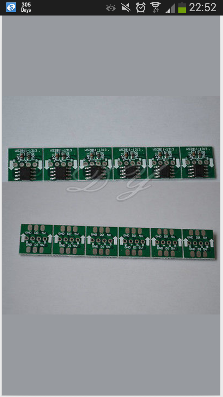

Sind eigentlich die Enden der Stripes lötbar, wenn man sie
auseinanderschnippselt, oder muss man sie mit diesen Spezialsteckern
verbinden?
bis jetzt habe ich alles löten können was kupferfarben aussah
(aber die Stripes müssen schon fixiert sein und man darf keinen Zug
ausüben, die reissen schnell ab diese Kupferflächen)
diese Stecker würde ich nicht mal mit der Kneifzange anfassen......
Herbert P. schrieb:
> Wo liegt das Problem?
Vielleicht ist es eins, vielleicht mehrere. Nun lass mich doch erstmal
alle Frames für den Film erzeugen und dann ein .avi draus machen.
Anbei ein Beispiel-Frame vom Mock-up.
PS: Wenn Du nicht auf das .avi auf YouTube warten willst, kann ich Dir
die Frames auch als ZIP per E-Mail schicken.
An der Qualität muss ich noch arbeiten:
http://youtu.be/HL16kwwANH8
PS: Mir war bis eben gar nicht klar, wieviele Videos es zu WordClocks
bereits gibt:
https://www.youtube.com/playlist?list=PLZ46h9nEUStojY0WQ17BdGuW25HPIRFEp
Gute N8, bis Morgen.
Hab (hoffentlich) die oben gezeigten Fehler behoben. Und hoffentlich
keine neuen hinzugefügt!. Da ich die Tabellen im Blindflug erstelle, ist
das leider nicht ganz auszuschließen. :-(
Die editierten Tabellen habe ich ins Wiki hochgeladen. Ein
Schönheitsfehler ist mir aufgefallen, für den ich bisher keine Lösung
gefunden habe:
BEI "ES IST .. UNDZWANZIG" kleben das "UND" und das "ZWANZIG" in der
5.Zeile (leider) aneinander. Ich habe aber keine Idee, wie ich das
anders platzieren könnte.
Menno, nun wo alles falsch angezeigt wurde, habe ich es erst verstanden.
Bilder sagen mehr als 1000 Worte. Ich habe das Bild in der .accdb
gefunden.
So, also nochmal das Objektmodell anpassen und dann gibt es neue Bilder.
Das Tool exportiert übrigens um die 16 Screenshots pro Sekunde. :-)

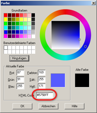

Hallo Herbert,
baust Du bitte in die tbl_words noch eine Spalte "color" ein?
Am besten als String im HTML-Code (roter Kringel).
Erstmal für das DMU (Digital-Mock-Up) und bei Bedarf auch für den
C-Code-Generator.
Danke. :-)
> gefunden.
Na also! bist Du jetzt einverstanden mit der Struktur?
Können die RGB-Stripes tatsächlich 16 bit pro Farbe? Welche Farbe soll
ich defaultmässig zuweisen? Am ehesten einen warmen Weißton, oder?
Der HTML-Code hat zwar 6 Nibbles aber nur 3 Bytes. Die WS2811-Controller
in den WS2812- und WS2812B-LEDs auch.
> defaultmässig
Die Antwort würde ich in der endgültigen µC-Firmware überlassen. Erstmal
sind das individuelle Farben, die man bei Bedarf ersetzen kann und nur
zur Erzeugung eines syntakisch korrekten AutoCode-Templates und für die
Movies vom DMU dienen.
Das war ich vorher auch. Es ging mir um die Normalisierung der rot
markierten Teile. Man hätte den Speicherbedarf mit normalisierten
Tabellen einfach per SQL-Query ermitteln können. Das geht zwar per
Union-Abfrage nun auch noch, das ist mir aber zu blöd.

Frage zu [tbl_minutes].[hour_offset] und [tbl_hours].[hour_input]:
[hour_input] geht von 0..24. Aber die "Stunde" der Uhrzeit geht ja nur
von 0..23.
Ich nehme an, dass [hour_input] immer durch "Stunde plus [hour_offset]"
gebildet wird und dass [hour_offset] immer über [minute__txt_first]
ermittelt wird und nicht über [minute_txt_last], richtig?

Die von mir vorgeschlagene Methode beruht nicht auf einem einzigen
Tabellenzugriff, der das Ganze "in einer Wurscht verarbeitet", sondern
ich hatte mir eigentlich vorgestellt, dass die kompilierte Version aus
Speicherspargründen ebenfalls mit diesen Tabellen arbeitet und sich die
Anzeige sozusagen über mehrere Ecken zusammenklamüsert:
Zuerst sieht die Software in der tbl_modes nach, welche Anzeigeart
eingestellt ist:
- tbl_modes 15 Konfigurationen á 4 Bytes = Speicherbedarf 60 Bytes
Mit dem von dort geholten Referenzindex sucht die Software in der
Tabelle tbl_minutes aus 9 verschiedenen Varianten und einem aus 60
Datensätzen den 11 Bytes langen Index-String für die führende
Minutenanzeige aus:
- tbl_minutes 9 x 60 x 11 = 5.940 Bytes
Aus der tbl_hours wird aus 7 verschiedenen Varianten mit jeweils 24
Datensätzen der 8 Bytes lange Index-String für die Stunden-Anzeige
ausgesucht:
- tbl_hours 7 x 24 x 8 = 1.344 Bytes
Ist der Inhalt der Auswahl für die führende Minutenanzeige = 0, dann
wird der Index-String aus der tbl_minutes dem Stunden-String
nachgestellt.
Nun ist der Index-String für Stunden und Minuten komplett, und wird
seriell abgearbeitet:
jedes Byte repräsentiert eines von 84 Wörtern aus der Tabelle tbl_words.
Die Tabelle tbl_words repräsentiert die Wörter nicht als Bitmuster,
sondern lediglich mit ihrer Position (Matrix: 2 Bytes, seriell: 1 Short
Integer = 2Bytes) und Länge (1 Byte). Dazu kommen noch 3 Nibbles = 2
Bytes für die Farbe:
tbl_words 84 x (2 + 2 + 1 + 2) = 588 Bytes.
Der Gesamtspeicherbedarf für die 4 Arrays ist also:
   60 Bytes  tbl_modes
5.940 Bytes  tbl_minutes
1.344 Bytes  tbl_hours
  588 Bytes  tbl_words
7.832 Bytes

Das "24" ist lediglich eine zusätzliche Variante, sie ist - wenn
überhaupt - nur bei jenen Anzeigemodi von Belang, welche die Anzeige "ES
WIRD IN MM MINUTEN VIERUNDZWANZIG UHR" verwenden. Wahrscheinlich wird
man eher "ES WIRD IN MM MINUTEN MITTERNACHT" verwenden, denke ich.
[minute_txt_first] und [minute_txt_last] greifen auf dieselbe Tabelle
tbl_minutes zu. Selbstverständlich muss [hours_offset] zuerst ausgelesen
und der anzuzeigende Wert für die Stunde ermittelt werden, bevor man auf
die tbl_hours zugreift.
Allgemeine Handhabung von "0" und "24" Uhr:
Wenn die Uhrzeit auf Mitternacht zugeht, also 23:MM, verwendet man bei
einigen Anzeigemodi in Verbindung mit hour_offset = 1 den Text für 24
Uhr ("ES WIRD IN MM MINUTEN 24 UHR"), für nach Mitternacht (0:MM) den
Text für 0 Uhr ("ES IST MM MINUTEN NACH NULL UHR")

Herbert P. schrieb:
> in Verbindung mit hour_offset = 1 den Text für 24 Uhr
Also eine 24 für [hour_input] kann nur über den Offset entstehen. Gut.
Ich wollte nur wissen, ob ich es richtig verstanden habe. Danke.
Und zwar über den grünen weg und nicht über den roten, richtig?
So war meine Frage gemeint.
Da es sich in beiden Fällen um ein und dieselbe Tabelle tbl_minutes
handelt, ist mir nicht ganz klar, was Du meinst?
Die Tabelle tbl_modes enthält mit minute_txt_first und minute_text_last
2 Referenzen auf den Index minute_mode von ein und derselben Tabelle
tbl_minutes.
Eine der beiden Referenzen ist immer 0, an dieser Position erfolgt keine
Minutenanzeige. Die andere ist immer größer > 0. Je nachdem, ob der
Minutentext vorangeht oder dem Stundentext folgt, befindet sich der
Indexwert > 0 in der Spalte tbl_minutes_first oder tbl_minutes_last.
Die Software braucht nur in der Tabelle tbl_modes aus den Spalten
minutes_txt_first und minutes_txt_last jenen Wert für minute_mode
herausholen, der > 0 ist. Dabei dienen die Indizes "minute_mode" 1 und 2
der Anzeigeform HH:MM, die Indizes "minute_mode" 3 bis 9 der Form MM:HH.
Der Index minute_mode ist der Filter für den aktuell anzuwendenden
Recordset aus der Tabelle tbl_minutes, aus welchem dann der hour_offset
entsprechend der Minute entnommen wird.

Die Datenbank-Tabelle tbl_words wurde sowohl in der 16x16 als auch in
der 18x16 Version um die Spalte "color" (Default #FFFFFF) erweitert.

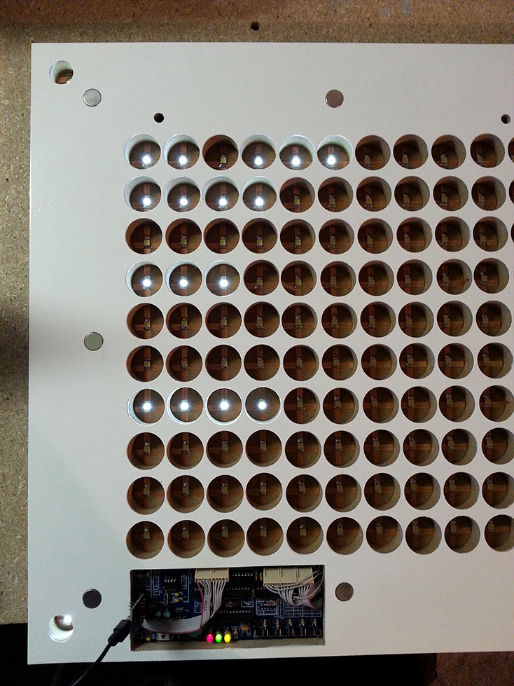

Bin dabei, mich wieder der Frontplatte zu widmen, und habe soeben im
Wiki Bohr- und Positionier-Schablonen für beide Varianten (16x16 Matrix
mit 320mm Außenmaß und 18x16 Matrix mit 300mm x 300mm Außenmaß)
hochgeladen.
[[http://www.mikrocontroller.net/articles/Datei:WC24h16x16_Bohr_%26_Positionierschablone_32x32cm.png]]
[[http://www.mikrocontroller.net/articles/Datei:WC24h18x16_Bohr_%26_Positionierschablone_30x30cm.png]]
Eine gute Montagemöglichkeit für die Frontplatte bzw. überhaupt für das
gesamte Werkel bietet meines Erachtens eine 16mm starke MDF-Platte
("Mitteldichte Faserplatte") aus dem Baumarkt, in die man mittels
Holzbohrer und aufgesetztem Versenker Kammern für die LEDs bohrt. Die
Platte hat mich heute € 2,40 gekostet :-)
Da die Schneide des Versenkers um 45° angeschrägt ist, könnte ich mir
vorstellen, dass sich dadurch - wenn die Platte weiß lackiert wird -
hervorragende Reflektoren für die LEDs ergeben. Für die 16 x 16 Matrix
passt ein Versenker mit 16mm Durchmesser (ideal für die
Buchstabengröße), für die 18x16mm Matrix kann man leider nur 14mm
Versenker verwenden, da sonst die Wandstärke zu den Nachbarkammern zu
dünn wäre und durchbrechen würde. Wenn der Radius für die
Buchstabengröße nicht ausreicht, muss man da eventuell nacharbeiten.
Bei größerer Stückzahl kann man das selbstverständlich von einer
CNC-Fräse erledigen lassen, wie es ja auch für das Vorgänger-Modell
gemacht wurde.
Auf die Rückseite der MDF-Platte kann man - etwas vom Rand nach innen
versetzt und von vorne unsichtbar - mit Aluschienen einen Gehäuserahmen
für die Elektronik draufbauen. Dadurch erhält die Frontplatte der Uhr
etwas Abstand von der Wand, was optisch von Vorteil ist. Und auf den
Alurahmen des "Backplane"-Gehäuses kann man - komfortabel und von vorne
unsichtbar - LED-Stripes als Backlight anbringen.
Aber dadurch verändert sich doch nicht die Reigenfolge der Buchstaben
auf der Frontplatte.
Gibt es denn zwei Frontplatten? Eine für *_first und eine für *_last?

> Hallo Herbert,
> kannst Du bei Gelegenheit mal die Acess Databases im *.MDB Format ins
> Wiki stellen (Acess 2007 oder so).
> Dann kann ich auch mal mit Libre versuchen einen Blick rein zu werfen.
Die beiden Versionen für die 16x16 Matrix und die 18x16 Matrix sind als
mdb-Datenbank (Access 2002/2003) im Wiki (zip-File)
Hoffe, es klappt mit Libre, für Fragen stehe ich gerne zur Verfügung :-)
Nein, es gibt keine zwei Frontplatten, allerdings zwei unterschiedliche
String-Zusammenstellungen für *_first und *_last.
Bei vorangestellten Minuten belegen die Minuten den oberen Teil, die
Stunden den unteren Teil der Frontplatte.
Bei hintangestellten Minuten ist die Aufteilung genau umgekehrt, da ist
die Stundenanzeige oben und die Minutenanzeige unten.

Um möglichst sämtliche Wünsche nach den unterschiedlichsten
Darstellungsformen bedienen zu können, enthält die Frontplatte so gut
wie alle Wörter mindestens zweifach:
Der obere Teil der Frontplatte dient stets der Darstellung des ersten
Teils der Zeitanzeige, der untere der Darstellung des zweiten Teils -
gleichgültig, ob (je nach Betriebsart) zuerst die Stunden und danach die
Minuten, oder umgekehrt zuerst die Minuten und dann die Stunden
angezeigt werden:
ES IST      oder      ES IST         oder     ES IST    oder      ....
HH UHR                MM MINUTEN              MM
UND                   NACH/ VOR               NACH                .....
MM MINUTEN            HH UHR                  HH
Auf diese Weise sind so gut wie alle gängigen "Zeitanzeige"-Arten
konfigurierbar, die Anzeigeart ist durch einfache Auswahl der
entsprechenden Konfiguration ohne Weiteres veränderbar.
Selbstverständlich können die Tabellen auch um zusätzliche Modi ergänzt
werden, lediglich die verwendeten Wörter bzw. Silben müssen auf der
Frontplatte vorhanden sein.
Danke für's Umwandeln,
Zugriff auf die Tabellen sieht erstmal brauchbar aus.
Hans
WordClock24h
OK, also ist das nur für das Formular in Access, aber für das Mock-Up
und den Code-Generator hätte auch ein einziges Datenbankfeld
[minute_txt] gereicht. Ich glaube, nun habe ich es verstanden.
Also importiere ich auch nur einen Minuten-Index:
            this.DBKey = Convert.ToInt32(reader.GetValue(0)); // mode_ix
            this.Text = reader.GetString(1); // text
            this.minute_ix = Convert.ToInt32(reader.GetValue(2)); // minute__txt_first
            if (this.minute_ix == 0) {
                this.minute_ix = Convert.ToInt32(reader.GetValue(4)); // minute_txt_last
            this.hour_ix = Convert.ToInt32(reader.GetValue(3)); ; //hour_txt
Dann darfst Du aber nicht nur 20=NACH nehmen, sondern musst ggf. auch
45=NACH* und 78=NACH** benutzen.
Korrekt!
Hab' ich da einen Fehler eingebaut? :-(
Muss ich kontrollieren....
Oki, gerne :-)
Mit dem Formular kannst Du Dir einen Eindruck bilden, welche Strings bei
den verschiedenen Betriebsarten dargestellt werden.
Sorry, das 20=NACH ist effektiv ein Fehler, standardmäßig sollte das
45-er NACH* verwendet werden. Allerdings bekomme ich dann ein Problem
mit "NACH* HALB", weil das HALB auf der Frontplatte derzeit vor dem
NACH* plaziert ist. Das muss ich mir näher anschauen :-(

So, die korrigierten Tabellen für die WC24h18x16 sind hochgeladen, beide
als zip-Dateien, einmal in Originalversion (.xlsx und .accdb - Dateien),
einmal konvertiert für Office 2003 (.xls und .mdb Dateien)

...ich draufgekommen bin, dass mir bei der 16x16 Version der gleiche
Fehler unterlaufen ist wie bei der 18x16 Version:
"HALB" war nur im oberen Teil vorhanden, nicht aber im unteren.
Eine Anzeige der Form:
"ES IST MM (MINUTEN) NACH HALB HH (UHR)" wäre nicht möglich gewesen. Ich
bin daher grad dabei, das zu ergänzen.
Herbert P. schrieb:
> Torsten C. schrieb:
>> Zum Film:
>> a) Pro Variante ein Film? Oder
> Ich würde für diese Variante plädieren, eine Version mit allen
> Auswahlmöglichkeiten … würde zu lang werden …
Ich würd's gern so machen:
Jede Uhrzeit bleibt 3 Sekunden lang stehen. Mann muss ja genug Zeit zum
visuellen erfassen und prüfen haben und ggf. rechtzeitig auf Pause
drücken können.
Jeder Film ist 3 Minuten lang. Es werden nicht alle möglichen
Kombinationen abgespielt, sondern nur 60 Kombinationen:
Für jeden Modus (1..15) gibt es einen separaten Film.
Bei 12h-Modi werden folgende Uhrzeiten ausgegeben:
> 00:00, 01:01, 02:02, …, 12:12, 00:13, 01:14, 02:15, …, 07:59
Bei den beiden 24h-Modi werden folgende Uhrzeiten ausgegeben:
> 00:00, 01:01, 02:02, …, 23:23, 00:24, 01:25, 02:26, …, 11:59
Im 12h-Modus gibt es also 13 verschiedene Stunden: 0..12.
Einverstanden?
Herbert P. schrieb:
> Torsten C. schrieb:
>> Einverstanden?
> Einverstanden!
Gut, habe aber noch 'ne andere Idee.
Was ist besser: Ein YouTube-Video oder ein Bilder-Set bei flickr.com?
Die fest eingestellten 3 Sekunden pro Screenshot können ja auch nerven.
> Bitte beachte, dass … die Minuten teilweise als Countdown
> gezählt werden …
Was soll ich da beachten? Das sollte doch alles in Deinen Tabellen
drin sein.
So, die DMU-Software sollte jetzt fertig sein. Bilder mit

ES_IST_HH_UHR_MM_(12) und ES_IST_HH_UHR_MM_(24) scheinen identisch zu
sein, oder habe ich geschielt?
Die Auffälligkeiten zu ES_IST_HH_UHR_MM_(12) bekommst Du gleich per
Mail. Weitere Modi folgen.

Bei "ES IST HH UHR UND MM MINUTEN" sind die LEDs für "ES IST" nicht an.
Ist das gewollt? Oder wollwn wir "ES IST" separat von den Modi ein- und
ausschaltbar machen?
Hab soeben sowohl die tbl_modes als auch die tbl_hours noch einmal
kontrolliert. Sollte eigentlich nicht sein. "ES_IST_HH_UHR_MM_(12)"
verwendet den hour_mode 3 (12h), "ES_IST_HH_UHR_MM_(24)" den hour_mode 1
(24h) aus der tbl_hours.
Oki thx!

Torsten C. schrieb:
> PPS:
Nein, das ist nicht gewollt, da muss ein fehler in den Tabellen sein.
"ES IST" ausschaltbar zu machen, halte ich eigentlich für einen
unnötigen Mehraufwand.
Herbert P. schrieb:
>> PPS:
Bei mir funktioniert das, ebenso die 24 Stunden-Anzeige bei
ES_IST_HH_UHR_MM_(24).
Ich hatte einen Fehler in der qry_hours Abfrage, aber die wird ja von
Dir nicht verwendet, oder?
Danke. Sorry. Ich hattte den Minuten-Index für die Stunden genommen. :-(
Cut & Paste sollte man verbieten. ;-)
Der Bug ist gefixed. Schickst Du mir korrigierte .accdb-Dateien per
Mail? Heute und morgen habe ich Zeit und kann alle Modi testen.
Bei mir jetzt auch, war derselbe Bug. Sorry.
Muss nicht. Ich mache halt auch Fehler, wie man sieht. :-(

Mal wieder AN ALLE, siehe Bild: Was meint Ihr?
Bei vollen Stunden ist das "UHR" am Ende ja OK. Aber mittendrin? Was
meint Ihr? Ich würde das "UHR" nur bei vollen Stunden anzeigen.
Oder hatten wir das schon zu Ende diskutiert?
VG Torsten C. ➜ Thread-Artikel WordClock24h
Torsten C. schrieb:
> Was
jau, dafür

Hallo an alle,
leider habe ich euch hier zu spät entdeckt :-). Hoffentlich kann ich
noch mitbauen!
Vielleicht kann ja irgendwie nützlich sein.
In einem Beitrag habe ich was vom Zerschneiden der LED-Strips gelesen,
das ist nicht nötig. Es gibt einzelne Mini-Platinen mit LED Treiber zum
Selber- Bestücken. Wie auf dem Bild. (Hier ws2811, gemeinsame Anode).
Ist wesentlich günstiger. Bei Ebay erhältlich. Ich habe aber auch noch
ein paar übrig mit passenden RGB-LEDs. Die Matrix kann man dann auf
selbstklebenden Kupferband-Streifen aufbauen.

Hallo Sergej, herzlich willkommen in unserer Thread-Community. ☺
Spät aber nicht zu spät ☺. Es war mal von 100 Nachbauern die Rede, da
sind wir noch lange nicht! Deswegen poche ich übrigens immer auf
"effizient" und "preiswert".
Die gibt es auch fertig als "Lichterkette" mit 5mm-LEDs. Such mal nach
"LED Pixel" bei Aliexpress.
Oder man steckt die LEDs der Lichterkette durch 5mm-Löcher in einer
Kunstoff- oder Holzplatte. So machen das die meisten Leute.
vielen Dank, aber das ist mir noch unverständlich, wozu einzelne
Platinen wenn ich die Stripes als 5m fertig bekomme und nur 16er oder
18er zurechtschneiden muss um 16 x 16 oder 18 x 16 mit variablen
Zeilenabständen zu erzeugen?
Ich hoffe, der neue Beitrag "WortUhr/WordClock: Minutengenau, 24h, RGB – Für Neu-Einsteiger" ist im
Sinne Aller.
Die unsägliche Diskussion um "LEDs pro Meter" ist noch nicht zuende.
Hier bist Du flexibel! 48 LEDs pro Meter? Kein Problem! 46,3mm? Auch
kein Problem! Waben-Struktur statt Matrix? Einfach andere Bohrlöcher!
Und wie gesagt: Einzelne LEDs brauchst Du nicht kaufen, die gibt es als
Lichterkette.
wozu diese gezeigte Platine? (wegen dem aufgelöteten Controller für RGB)
ws2812b LEDs mit integriertem Controller gibt es als SMD oder bedrahtet.
wenn Platine dann für diese vorher genannten,
RGB LED kaufen um diese Platine mit dem aufgelöteten Controller zu
bestücken oder verdrahten verstehe ich nicht, RGB LED + Platine mit
Controller kann nur teurer werden.
Da gibt es auch nichts zu verstehen. Die LEDs gibt es mit eingebautem
Controller einzeln oder (wie nun schon zum dritten!!! Mal geschrieben)
die Platinen-Version als fertige Lichterkette. Diese unverdrahtete
Platine ist m.E Quatsch!
Zu der LED-Version mit eingebautem Controller gibt es z. B. den
Beitrag ""Sammelbestellung" für 8mm RGB LEDs mit WS2811 chip"
Muster habe ich hier in der Bastelkiste.
Und für die, die nicht nach "LED PIXEL" googeln wollen, habe ich auch
noch einen Link für die Lichterkette-Version:
➜ http://www.aliexpress.com/item/-/32240969873.html

von Sergej W. (23b)
Es ist natürlich ein größerer Aufwand, die Platinen zu verdrahten, dafür
kann man die Abstände beliebig variiren. Ich habe die Platinen für etwas
anderes gebraucht (Light Topography von Jim Campbell bei Youtube
ansehen).
Einen Preisvorteil könnten die Dinger dennoch haben: für 100 Stück habe
ich 15€ incl. Versand gezahlt. Die passenden LEDs für 0,04€ pro Stück.
Ganz günstig kann man die Uhr bauen, wenn man auf RGB-LEDs verzichtet
und auf einfarbige SMD 5050 Chip-LEDs  zurückgreift. So habe ich meine
Uhr gebaut. Diese LEDs dann auf Kupferbahnen-Matrix löten. Erspart auch
das Bohren.
(http://www.ebay.de/itm/251009248347?_trksid=p2059210.m2749.l2649&ssPageName=STRK%3AMEBIDX%3AIT5050LED)
Braucht aber auch eine andere Hard- und Softwarelösung.

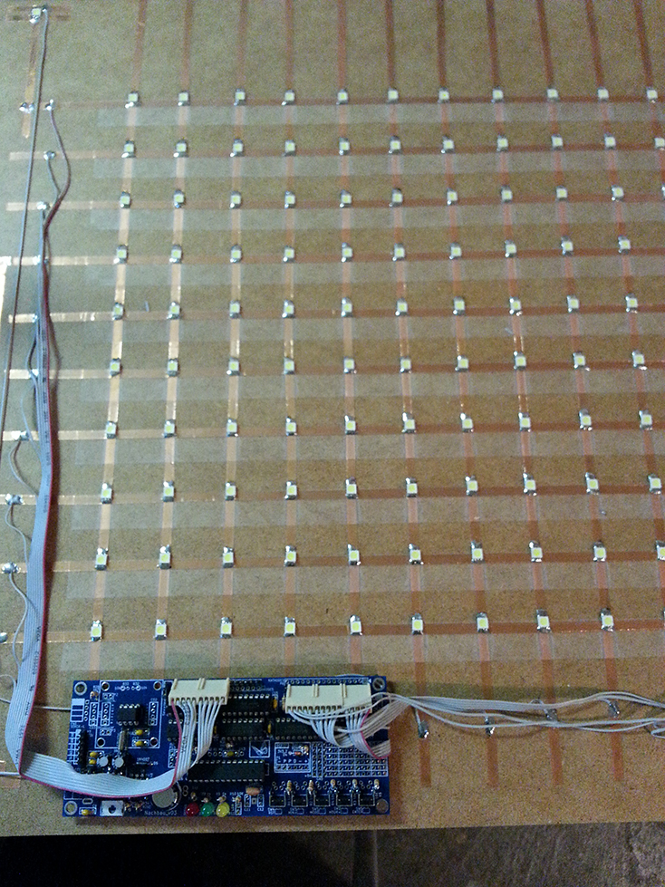

von Sergej W. (23b)

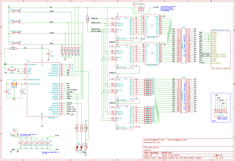

Falls jemand doch mit der einfarbigen Version der Uhr zufrieden ist,
kann er auf einen fertigen LED-Matrix Treiber zurückgreifen.
(http://www.elmotex.de/bausaetze--module/bausatz-led-matrix-treiber---nachbau-v03.php)
Preis: ca.35€
Die wortuhr-begeisterten Jungs haben da schon gut vorgearbeitet. Es ist
alles drauf, was man braucht: Echtzeituhr, Microcontroller, Anschluß für
den DCF-77 Empfänger. Man braucht nur noch einen FTDI-Adapter zum
Programmieren.(http://www.digitalsmarties.net/products/usb-bub)
Meine Uhr ist damit gemacht!
Der Schaltplan ist auf dem Bild!
von Sergej W. (23b)
Die Software (Arduino-basiert, keine RGB-LEDs) gibt es für die normale
Variante natürlich auch. Die könnte man einfach auf die neue 16x16
Matrix anpassen!
Bei Interesse kann ich die euch mailen!
@torsten:
Die Fehler, die Du mir gemailt hast, habe ich korrigiert. Mir ist aber
bei Deinen Flickr-Fotos aufgefallen, dass in der 12.Zeile
("NEUNUNDZEHNZWANZIG") bei "NEUNUND..." das "UND" am "NEUN" dranklebt -
und das ist nicht sehr schön:-(
Ich habe hin- und her- überlegt, wie ich das ändern könnte. Die einzige
Möglichkeit, die mir bisher einfiel, um den erforderlichen Platz zu
SCHAFFEN, wäre, das "MITTERNACHT" in der Mitte zu opfern (das meines
Erachtens ohnehin wenig bis gar nicht benötigt wird).
Einverstanden?

Frage zu den Formulierungen der Zeitanzeige: sind folgende Formen
erwünscht bzw. erforderlich:
"ES WIRD IN MM MINUTEN HH UHR"
ES IST MM MINUTEN AUF HH"
Folgende Formen kommen mir ebenfalls etwas speziell vor und es stellt
sich die Frage, ob sie Berücksichtigung finden sollen:
ES SIND MM MINUTEN BIS HH
ES SIND MM MINUTEN AUF HH
Werden diese Anzeigeformen von irgend jemandem gewünscht?
Problem gelöst. Es geht sich mit der 18 x 16 Matrix aus und wird
platzmäßig möglich sein.
Ach so! Die Kupferbahnen bezogen sich auf einfarbig! Der Groschen ist
gefallen. Gibt es solche Kupferbahnen als "Klebeband" zu kaufen? Oder
was benutzt man da?
Auch wenn das Problem inzwischen gelöst ist, vielleicht is es bei 16x16
noch ein Problem: Wollte die jemand? Ich nicht.

Herbert P. schrieb:
> ... und das ist nicht sehr schön:-(
Um sowas festzustellen ist das DMU ja da. Vielleicht fällt ja noch mehr
auf. Schade, dass MITTERNACHT weg ist, aber das sieht eh kaum einer, da
wird in der Regel geschlafen. ;-)
Herbert P. schrieb:
> Problem gelöst.
Wenn es 'ne neue .accdb gibt, sag bitte Bescheid. Du kannst sie mir auch
per Mail schicken, falls ich sie zunächst im DMU "durchlaufen" lassen
soll, bevor Du sie online stellst.
von Sergej W. (23b)
> was benutzt man da?
Ja, gibt's zu kaufen:
http://www.ebay.de/itm/5mm-Rolle-Selbstklebend-Kupfer-Klebeband-Kupferband-Kupferfolie-Band-30-Meter-/141449036885?pt=LH_DefaultDomain_77&hash=item20ef050455
Herbert P. schrieb:
> Wie es halt für Dich einfacher ist!
YouTube ist für mich einfacher als flickr.
Mode 4 mit Daten vom 27. Nov 21:58:
https://www.youtube.com/watch?v=rjBsismDwC4
Aber die Daten sind ja auch schon wieder alt, oder?
So riesig werden die Arrays zwar nicht, aber brauchen wir
unterschiedliche Arrays für "mit" und "ohne" das Wort MINUTEN?
Das Wort MINUTEN kann man doch per SW separat auschalten, wenn man das
nicht möchte, oder? Dann reichen die Arrays mit MINUTEN.
Im Mode 12 ist der Minuten-Modus m.E. falsch und im Minuten-Modus 8
fehlt der [hour_offset].
Wenn ich Fehler korrigieren und Tabellen hochladen soll, sage Bescheid.
Aber es macht keinen Sinn, wenn wir parallel ändern und unsere
Änderungen gegenseitig überschreiben.
Ich habe noch einige weitere einzelne Fehler gesehen. Aber ein neuer
"Film" macht ohne die o.g. Korrektueren keinen Sinn.
