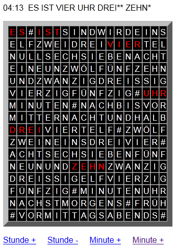

Torsten C. schrieb:
> ein neuer "Film" macht ohne die o.g. Korrektueren keinen Sinn.
Aber auffällige Bilder kann ich von der korrigierten Version erzeugen
und per Mail schicken. Ich bin gerade dabei.

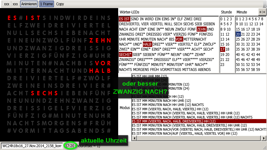

Meine Freundin redet ja im "Ossi-Modus" und ich habe ihr das mal
gezeigt:
Man kann "Es ist zehn vor halb" sagen, aber sie meint, sie sagt eher "Es
ist zwanzig nach".

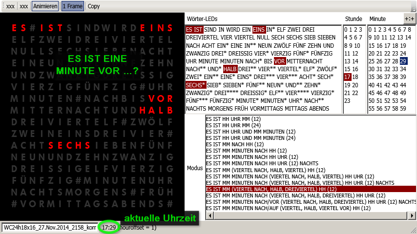

Das Wort MINUTEN lässt sie bei 5 und 10 Minuten wegn aber niemand sagt
"ES IST EINS VOR HALB". Da sagt man "ES IST EINE MINUTE VOR HALB".
Ich gebe das mal so weiter. Was meint Ihr?

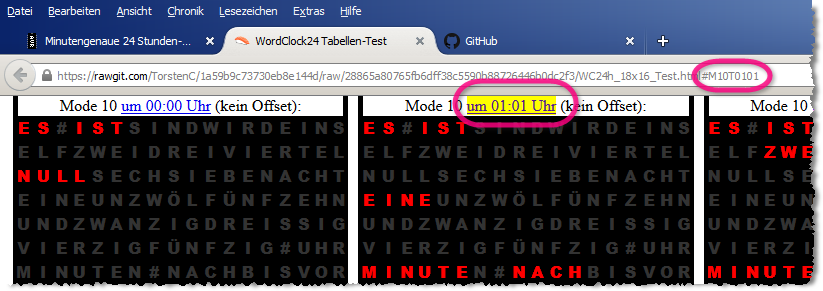

Eine bessere Idee als ein GitHub-Gist habe ich gerade nicht:
Nun_zu_den_Auffälligkeiten
Eine EINS fehlt:
https://rawgit.com/TorstenC/1a59b9c73730eb8e144d/raw/28865a80765fb6dff38c5590b88726446b0dc2f3/WC24h_18x16_Test.html#M10T0101
Im Mode [11], also im Stunden-Modus [6] auch:
https://rawgit.com/TorstenC/1a59b9c73730eb8e144d/raw/28865a80765fb6dff38c5590b88726446b0dc2f3/WC24h_18x16_Test.html#M11T0101
MINUTEn muss in der Einzahl sein:
https://rawgit.com/TorstenC/1a59b9c73730eb8e144d/raw/28865a80765fb6dff38c5590b88726446b0dc2f3/WC24h_18x16_Test.html#M10T0529
"Es ist 12 Min. vor 1 Uhr" passt gar nicht:
https://rawgit.com/TorstenC/1a59b9c73730eb8e144d/raw/28865a80765fb6dff38c5590b88726446b0dc2f3/WC24h_18x16_Test.html#M10T0048
... (Ihr könnt auch selber mal nach Auffälligkeiten suchen).
Zu dem Bild: Manchmal dauert es ein bisschen, aber der Browser sollte zu
dem gemeinten Bild springen (lila Klingel).
Wenn es eine neue .accdb gibt, mache ich ein Update der HTML-Seite.
VG Torsten C. ➜ Thread-Artikel WordClock24h

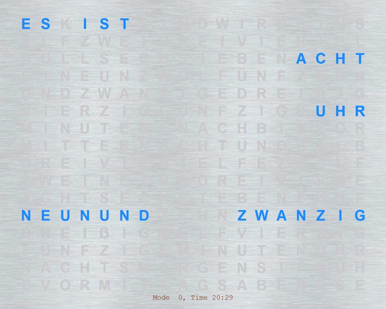

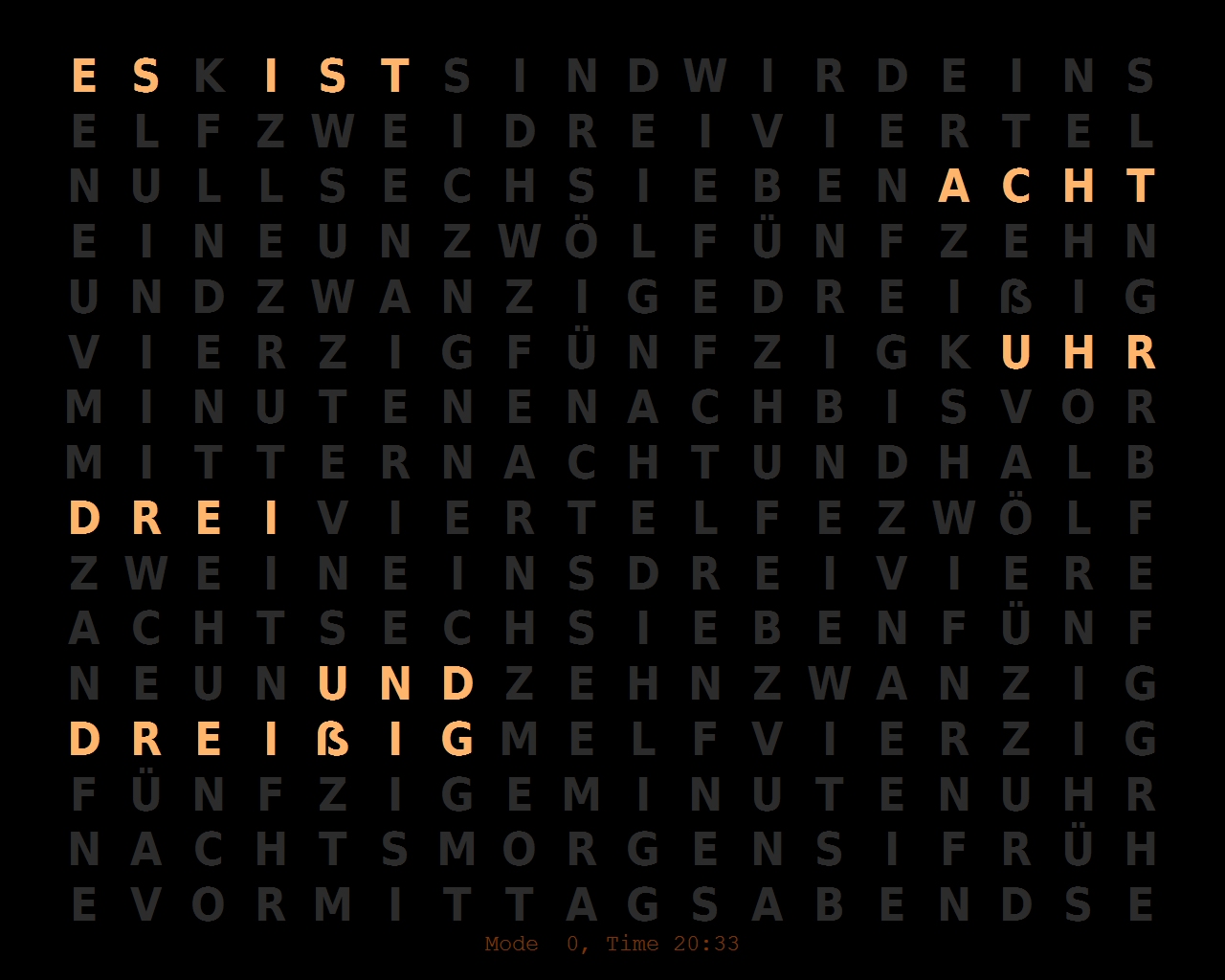

von Torsten C. (torsten_c) Benutzerseite
Herbert P. schrieb:
> Die korrigierten Dateien für die 16x16 Matrix sind im Wiki hochgeladen.
Fehler beim Einlesen, die Wörder überschneiden sich uneindeutig:
Bei Spalte 10, Reihe 05: S oder E beim Wort FÜNFZEHN?
Bei Spalte 11, Reihe 05: I oder H beim Wort FÜNFZEHN?
Bei Spalte 12, Reihe 05: E oder N beim Wort FÜNFZEHN?
Bei Spalte 10, Reihe 05: S oder E beim Wort ZEHN?
Bei Spalte 11, Reihe 05: I oder H beim Wort ZEHN?
Bei Spalte 12, Reihe 05: E oder N beim Wort ZEHN?
Bei Spalte 12, Reihe 05: E oder N beim Wort NEUN*?
Bei Spalte 13, Reihe 05: B oder E beim Wort NEUN*?
Bei Spalte 14, Reihe 05: E oder U beim Wort NEUN*?
Bei Spalte 14, Reihe 05: E oder U beim Wort UND?
Ich habe trochzem mal ein HTML zum review hochgeladen:
https://rawgit.com/TorstenC/94bc7ebb091784a2a1ad/raw/8336164689154105dd82ba15e322a0d84fb44fea/WC24h_16x16_Test.html

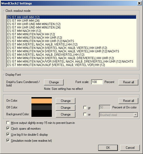

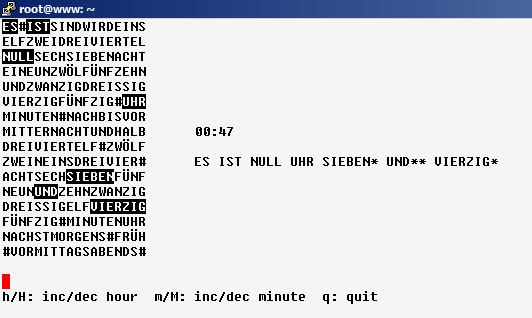

Zur Info an alle ich habe auch den WordClock2 Screensaver
weiterentwickelt und Herbert zur Verfügung gestellt.
Er hat auch einen "Simulationsmodus" dann können die Minuten/Stunden und
der Displaymodus mit Tastendruck verändert werden.
Wenn von Herbert was neues kommt (nur für 18x16) baue ich es ein und
werde diesen dann auch hier wieder hochladen.
@Torsten C.:
Ich mache dir keine Konkurrenz da dein C# Simulator und deine
HTML-Seiten um einiges ausgefeilter sind ;-)
Die Daten von Herberts Access Tabellen trage ich händisch in C-Arrays
ein.
Damit haben wir dann mehrere Tools zur Fehlerprüfung.

von Hans H. (loetkolben)
Torsten C. schrieb:
> Wie müssen die C-Arrays aussehen? Dann kann die der C-Code-Generator im
> C#-DMU auch gleich erzeugen.
Ein Vorschlag für die Arrays findet sich in der hochgeladenen tables.h -
Datei.
Der Code zum Verwenden der Tabellen ist in usage.cpp.
Ich habe dabei die tbl_hour und tbl_minutes als mehrdimensionales Array
aufgebaut, um eine direkte Indizierung zu ermöglichen.
Der erste Index ist der Modus, wie in tbl_modes vorgegeben (dabei mit
Null anfangen).
Der zweite Index ist die aktuelle Stunde bei tbl_hour (0..24) oder die
Minute bei tbl_minutes (0..59).
Dann kommen die Indizes der "An"-Wortteile, wobei ich keinen Count
mitführe sondern eine 0 das Ende kennzeichnet.
Designentscheidungen:
- auch für 12h-Modi geht tbl_hour von 0..24
- feste Arraygrößen für "An"-Indizes
Überlegungen:
Die Sequenzen der "An"-Indizes könnte man in einer langen Kette führen,
und in tbl_hour und tbl_minutes dann nur einen Index darauf setzen.
Spart Speicher aber Codegenerator aufwendiger.
Wie mehrfach erwähnt könnte man fast redundante Tabellen (Minuten an
oder aus) per Programm-Code machen (aber dabei auf Einzahl/Mehrzahl
achten).
Das als Vorschlag, vielleicht spart ja der nächste Wurf händisches
Einpflegen.

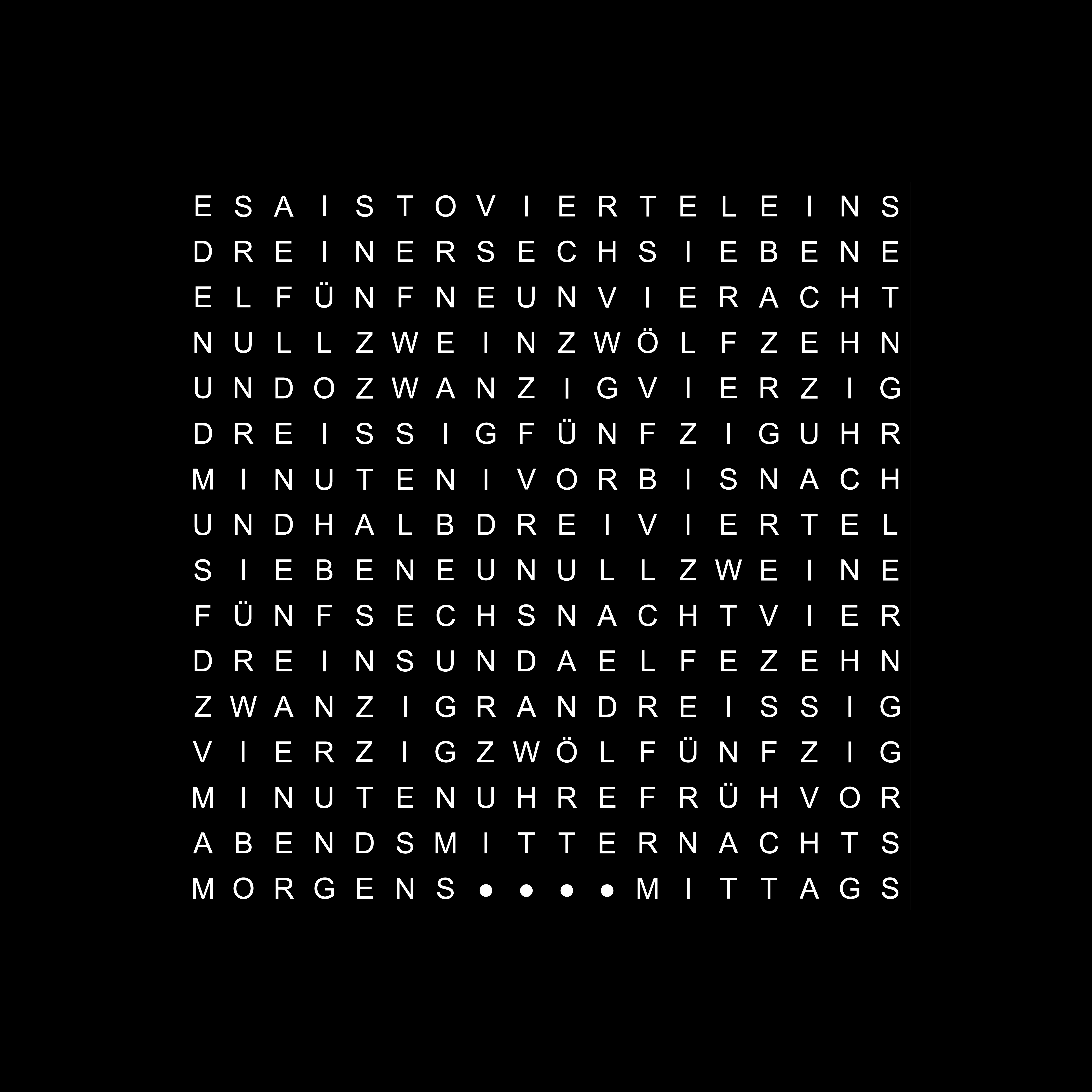

Weiter oben wurde beim "alten" Entwurf bemängelt, dass sich die Wörter
überschneiden. Das ist beabsichtigt und auch beim neuen Entwurf so, da
sich ansonsten die Texte nicht in der Matrix unterbringen lassen.
Der neue 18x16 Entwurf, den ich gestern abend vorab an Torsten und Hans
zur Erstellung eines Mock-Ups bzw. Screensavers gemailt habe, sollte
hoffentlich feherlfrei funktionieren (ich habe mehrere Tage intensiv
daran gearbeitet). Er enthält wieder das Wort "MITTERNACHT" und in
diesem Zusammenhang - als "Spielerei" sozusagen - auch einen
eigenständigen Betriebsmodus "COUNTDOUWN MM MINUTEN VOR MITTERNACHT",
wobei von 59 auf 0 Minuten herunter gezählt wird. Dieser Modus könnte am
31.Dezember ab 23:00 (oder auch später) an Stelle des "normalen"
Anzeigemodus zugeschaltet werden. Da ich keinen Platz mehr für das Wort
"WIRD" hatte, lautet der Text "ES IST MM MINUTEN VOR MITTERNACHT"
(lieber hätte ich als Text: "ES WIRD IN MM MINUTEN MITTERNACHT" gehabt,
aber das ist sich platzmäßig leider nicht ausgegangen).
Wesentlich wichtiger als diese Spielerei ist jedoch, dass die
Frontplatte in der Mitte der untersten Zeile Platz für 4 LEDs enthält,
die für diverse Anzeigen zur Verfügung stehen (DCF77-Synchronisation,
Sekunden-Blinken, etc.). An dieser Position ließe sich evtl. auch eine
7-Segment-Anzeige etc. als Einstellhilfe für die Betriebsarten bzw. als
Fernbedieunungs-Kontrolle oder Ähnliches einbauen (müsste im
Normalbetrieb natürlich dunkel gesteuert werden).
Ich habe die neuen Dateien noch nicht ins Wiki gestellt, weil ich mir
dachte, ein Vorab-Test durch Torsten und Hans wäre zweckmäßig. Sollte
aber jemand Bedarf an dieser zip-Datei haben, bitte ich um Nachricht per
PN.
> überschneiden.
Echt? Wo wurde denn das Problem gesehen?
Herbert P. schrieb:
> ich habe mehrere Tage intensiv daran gearbeitet
Ein großes DANKE von mir! :-)

von Joachim B. (jar)
sehr guter Vorschlag, unterstütz ich von Herzen, ich dachte zwar nur an
3, aber 4 tun auch nicht weh!
DCF77sync, NTPsync, Sekunde, IRquitt wäre so meine Idee, auch als
WS2811/12/b in jeder Farbe/Helligkeit möglich
Abstand der Felder 16mm oder 32mm muss ja nicht am selben Port wie die
Uhr hängen und wäre auch für die Matrixnutzer interessant.

Herbert, vielen Dank für Deine Mühe.
Das zipfile ist angekommen.
Ich würde gerne den C-Code-Generator von Torsten C. verwenden,
mein Test beginnt sobald dieser fertig ist.
Zum Thema Wortüberschneidungen: Das ist ja gerade das Witzige,
ich sehe dabei auch kein Problem.
von Frank M. (ukw) (Moderator) Benutzerseite
Sehe ich genauso: Je mehr augenscheinliches Chaos auf der Platte ist,
desto besser ist der Aha-Effekt. Überschneidungen sollten daher überall
da verwendet werden, wo es möglich ist. Ebenso sollten die Zahl-Wörter
nicht unbedingt in aufsteigender Reihenfolge da stehen, sondern
möglichst durcheinander - eventuell durch irreführende Füllbuchstaben
getrennt.
: Bearbeitet durch Moderator
von Hans H. (Gast)
Ich finde schon daß die Zahlwörter in aufsteigender Reihenfolge stehen
sollten, denn die dann leuchtenden sollten ja "natürlich" von links nach
rechts und von oben nach unten zu lesen sein,
oder meinst Du etwas anderes?
Zum Thema Füllzeichen: Ich würde begrüßen wenn damit statt stupide I zu
nehmen ;-) versucht wird sinnvolle Wörter/Wortbestandteile zusammen mit
den "Uhr"-Wörtern zu finden.
Ja, natürlich sollten die leuchtenden schon lesbar in der richtigen
Reihenfolge stehen, klar.
Ja. Ein simples Beispiel:
    EINS ZWEI DREI
Wenn diese exklusiv leuchten (also immer nur eines von den dreien), dann
kann man auch schreiben:
    DREI EINS ZWEI
Jetzt noch ineinanderschieben:
    DREINS ZWEI
oder auch
   ZWEINS DREI
dann noch Auffüllen mit Zeichen, die in die Irre führen, wenn das Gehirn
versucht, daraus Wörter zu bilden (das versuchen wir automatisch!):
   AZWEINSUDREIH
Zusammenfassung: Je chaotischer der NICHT-beleuchtete Teil aussieht,
desto besser. Dann kristalisieren sich die Wörter erst beim Aufleuchten
heraus.

Zumindest das C#-Mockup setzt da wahlweise ein "#" oder ein schwarzes
Feld ein. Da das Design damit nicht mehr grundsätzlich gefährdet ist,
können wir das immer noch festleben, kurz bevor Frontplatten gefertigt
werden.

Im Arbeitsblatt "Textüberprüfung" der Excel-Datein WC24h18x16.xlsx sind
die frei verfügbaren Kästchen weiß und ohne Buchstaben dargestellt. Aber
sehr viele kreative Wörter lassen sich damit halt leider nicht bilden
Ergebnis des Import ins C#-DMU:
49_SECH:        Länge muss 4 sein
39_DREIVIERTEL: Start bei Spalte 7 statt 6
Die üblichen "Prüfmuster" sind aktualisiert:
https://rawgit.com/TorstenC/1a59b9c73730eb8e144d/raw/WC24h_18x16_Test.html
► Sind die Formulierungen und Wort-Anordnungen wie gewünscht?
► Sind die Steuer-Tabellen fehlerfrei, oder sind falsche LEDs an?
"ES IST EINS NACH EINS" im 12h-Mode finde ich immer noch doof.
https://rawgit.com/TorstenC/1a59b9c73730eb8e144d/raw/WC24h_18x16_Test.html#M7T0101
Achtung: Immer etwas warten, bis der Browser zum Anker gesprungen ist,
hier z.B. "#M7T0101" ➜ Mode 7 um 01:01 Uhr.

Moin zusammen,
mich hat es in den Fingern gejuckt, mich endlich mal um die konkrete
µC-Entwicklung zu kümmern.
Ich habe mir deshalb gestern abend ein STM32F4-Discovery geschnappt und
folgende Module zusammengestellt:
 - IRMP-Port auf STM32F4-Disco
   Das war ziemlich simpel, da IRMP bereits auf STM32
   portiert wurde
 - MCURSES-Port auf STM32F4-Disco
   Damit haben wir während der Entwicklung einen ASCII-Monitor,
   welcher in einem Terminal (putty, xterm etc) läuft.
   Im Moment wird wird dort die WordClock-Front zusammen
   mit der Uhrzeit gezeigt, siehe Hardcopy. Auf dem Disco-Board
   muss lediglich ein Micro-USB-Kabel an den PC angeschlossen werden.
   Zusammen mit dem richtigen Treiber hat man dann einen virtuellen
   COM-Port. Es kann aber auch jeder freie UART auf dem Disco-Board
   verwendet werden.
Das zusammengestellte Programm läuft im Moment unter Linux und auch
direkt auf dem Disco-Board. Dafür habe ich die tables.h von Torsten
verwendet. Allerdings musste ich da einiges an Windows-Spezifika durch
portableren Code ersetzen, Ebenso habe ich einige C++-Eigenarten, die
hier genutzt wurden, in reines C verwandelt.
Die dargestellte Uhr schaltet alle 5 Sekunden auf die nächste Uhrzeit
um. Mit bestimmten Tasten kann man dies aber beschleunigen:
  m: Minute inkrementieren
  M: Minute dekrementieren
  h: Stunde inkrementieren
  H: Stunde dekrementieren
  q: Programm verlassen (nur unter Linux)
Geplant sind auch noch Tasten, um den Stunden- und Minuten-Anzeige-Modus
zu ändern.
@Torsten: Schau Dir mal bitte in der angehängten tables.h die Kommentare
"// fm" an. Wäre schön, wenn Du diese bei der nächsten Version mit
berücksichtigen würdest.

von Herbert P. (herb3472)
Neues Layout der 18x16 Matrix:
Da mit dem ursprünglichen Layout der 18x16 Matrix manche
Wortkombinationen nicht möglich waren, blieb mir nichts Anderes übrig,
als noch einmal von vorne zu beginnen und das Design sowie die zu Grunde
liegenden Tabellen völlig neu zu erarbeiten. Das neue Design habe ich
heute in der aktuellen Version WC24h18x16_V2.zip hochgeladen. Neues
Layout siehe Bild.
Die hier verwendete Schrift ist die Humanist 777 Light. Sie ist etwas
zarter als die Futura Light, welche wiederum zarter als die Arial ist.
Ich könnte mir diese Schrift für die Acrylglas-Frontplatte gut
vorstellen, für die Stahlfrontplatte ist sie mangels Stegen nicht
geeignet.
Hier ein paar Frontplattenfotos eines QlockTwo Nachbaus mit
Acrylglas-Frontplatte, die mir sehr gut gefallen haben. Das Orange der
nicht leuchtenden Buchstaben ist sicherlich auf eine orange
Vordergrundbeleuchtung zurückzuführen, hat mich jedoch auf die Idee
gebracht, ob es nicht schön anzuschauen wäre (sofern vom Stromverbrauch
her vertretbar), wenn die Wörter der anzuzeigenden Uhrzeit weiß
beleuchtet werden, während alle anderen Buchstaben orange oder in einem
anderen Farbton leuchten:
https://www.flickr.com/photos/ruudburger/sets/72157622708125775/
Für die Stahlfrontplatte gefällt mir der von B&F verwendete Schriftfont
der Original QlockTwo sehr gut, leider habe ich ihn trotz intensiver
Suche bisher nirgendwo gefunden. Hat vielleicht jemand einen Tipp?
http://1.bp.blogspot.com/-MVCrnt6ox_Y/T0OXzcYnqzI/AAAAAAAAEpY/UahSRCdQnws/s1600/Qlocktwo-Stainless-Steel-screen.jpg
Die beiden Bilder des neuen Frontplattenentwurfs sind identisch, ich
habe sie irrtümlich 2 x hochgeladen, sorry...
... haben unten Punkte und kein L.
Wenn Du für "74_LED1" in Spalte [text_show] das Unicode-zeichen ●
einbaust, dann wird das auch im c#-DMU-HTML-Generator richtig
dargestellt.
Für 75..77 gilt das Gleiche.

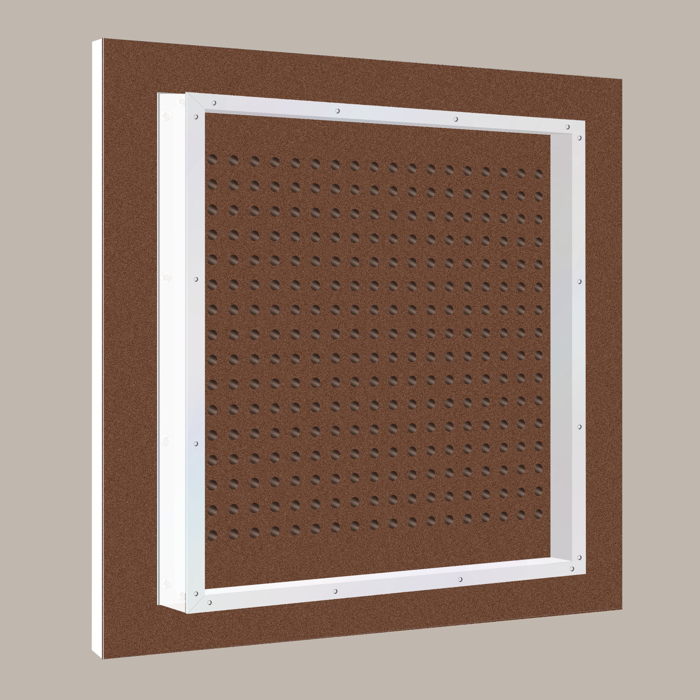

nur der Vollständigkeit halber: die ganze Mechanik fehlt noch:
- Gehäuse (sofern man nicht den 50x50 Ribba-
  Rahmen nehmen möchte);
- Grundplatte für LED-Matrix inkl. Verkabelung
- gefräste MDF-Platte zur optischen Abgrenzung der LEDs
  mit Neodym-Magneten zur Frontplattenbefestigung
  (sofern man keinen Ribba-Rahmen verwenden möchte)
- Platzierung von Platinen, LDR, Buchse für PC-Anschluss,
  ggf. Lautsprecher;
- Dimmbare, färbige Hintergrundbeleuchtung mit LED-Stripes?
- Stromversorgung, Zuleitungen und Befestigung:
  Drahtseile zum Abhängen von der Decke?
  Netzteil in der Deckenbefestigung?
- Verdrahtungsplan
- Last, but not Least: Frontplatte
Aktualisiert mit der Verson von heute Mittag.
Ich versuche immer innerhalb weniger Stunden die HTML-Test-Seite zu
aktualisieren.
Torsten C. schrieb:
> Den folgenden Link muss ich nicht immer wieder posten, steht auch im
> Wiki, also hier das letzte Mal:
Ja, hatte ich auch schon heute morgen probiert. Und eben auch noch mal:
Ergebnis: Firefox zieht sich ein paar GB Memory wegen der vielen
Graphiken rein und muss dann nach 5 Minuten Wartezeit abgeschossen
werden. Nach zwei bis drei dieser Versuche hat der FF dann alles geladen
und ich werde von 1000enden von Bildern geradezu erschlagen. FF zieht
dann fast 100% CPU, das Memory ist voll und ich kann nur noch stockend
scrollen.
Sorry, diese Seite ist nicht gerade hilfreich.
Wo finde ich da die dazugehörende tables.h? Bitte NICHT auf diese
Horror-Seite legen.
> aktualisieren.
Eine interaktive Seite wäre mir lieber, wo ich minuten-/stundenweise
vor- und zurückblättern kann. Genau das macht die Software bereits auf
dem STM32, die ich heute morgen vorgestellt habe.

BTW... wofür sind da eigentlich neuerdings die 4 Punkte unten?
> Diese Möglichkeit könnte man auch anderswo in Betracht ziehen, sofern
> jemand Kontakte zur metallverarbeitenden Industrie hat....
Habe ich leider nicht, sorry.
Frank M. schrieb:
> Firefox zieht sich ein paar GB Memory wegen der vielen Graphiken rein
Das muss eine andere Seite sein.
Mach mal "Datei speichern unter":
2.34 MB (2458011 Bytes)
Da findest Du kein einziges "…<img src=…"
Oder was meinst Du mit Grafik?
Frank M. schrieb:
> ich hab halt "nur" 4 GB RAM
Dein Fierfox kommt mit 4 GB RAM offenbar nicht klar, auch wenn die Seite
nur Text und Tabellen enthält. Für Dich allein mache ich aber ganz
sicher keine Sonderlocke. Vor allem nicht in diesem Ton!
Frank M. schrieb:
> diese Horror-Seite
* Kopfschüttel *
Und das DMU in C#.net auch, aber unter Windows. Du kannst (wenn Du Dir
wieder einen anderen Ton angewöhnt hast) gern das .exe oder den
Sourcecode haben. Aber der läuft m.E. nicht auf Linux ;-)
Im Ersnt: Das DMU in C#.net ist noch 'ne Baustelle. Wer es in diesem
Zustand haben will, kann's bekommen. Am besten VS.net installieren und
im Debugger laufen lassen, da z.B. Datei-Pfade noch "Hartkodiert" im
Quelltext stehen und es z.B. noch keinen "Speichern unter" Dialog gibt.
Und was meinst Du mit
> Genau das macht die Software bereits auf dem STM32
Soll der STM32 jetzt das C#-DMU und den Code-Generator ersetzen?

Anbei mal ein kleines AVI, was der STM32 bereits kann. Zeitsprünge sind
im 1-Sekunden-Raster, ab und zu drücke ich mal eine Taste oder die
IR-Fernbedienung, um mir andere Stunden anzuschauen.
Und hier noch ein Link, wo man online zusehen kann:
   telnet://uclock.de
Sollte der Browser das nicht können (mein FF unter Win7 startet
automatisch telnet als Shell-Extension), kann man es auch mit PuTTY
ausprobieren, nämlich so:
PuTTY starten, als Host uclock.de eintragen, telnet-Protokoll auswählen.
Sollten die Umlaute nicht korrekt erscheinen, dann muss die
Terminal-Emulation auf ISO8859-15 umgestellt werden. Das geht im PuTTY
unter
   Window->Translation
Unter Linux kann man auch einfach
   telnet uclock.de
eingeben.
Manipulation der Uhrzeit ist nicht erlaubt, man kann nur zusehen, wie
sich diese im Sekundentakt ändert. IR-Fernbedienung geht natürlich auch
nicht ;-)
Viel Spaß,
Frank

Hab mir grad Torstens rawgit-Simulation reingezogen. Ist für mich eine
sehr praktische und übersichtliche Arbeitshilfe. Bei Modus 9 und 10 sind
noch kleine Fehler drin (zum Teil Zahlwörter oben und unten vertauscht),
werd ich ehest möglich korrigieren.
Wenn es sich machen ließe, die verschiedenen Modi auf mehreren Seiten
unterzubringen (wie das angeregt wurde), wäre das super :-)
Insgesamt glaube ich, dass in der Praxis üblicherweise Mischformen der
verschiedenen Modi verwendet werden (z.B. sagt auch bei uns wohl niemand
"ES IST EINS NACH EINS" - wurde von Torsten kritisiert). Ich werde also
versuchen, "lebensnahe" Mischformen zu definieren, die dem tatsächlichen
Sprachgebrauch entsprechen.

Wäre über Rückmeldungen zu meinen Photoshop-Bildchen dankbar, damit ich
weiß, wie es designmäßig weitergehen soll.
Frank M. schrieb:
> Man kann sich durch alle Stunden / Minuten klicken.
schau dir mal das an
00:01
ES IST NULL UHR EINS*
00:02
ES IST NULL UHR ZWEI*
00:03
ES IST NULL DREI* UHR
Joachim B. schrieb:
> 00:03
Das sind Fehler in den alten Tabellen von Ende November. Dabei werden
oft die Zahlen "ZWEI" und "DREI" zu weit oben, nämlich vor "UHR",
verwendet. Herbert hat diese längst ausgemerzt bzw. durch die neue
Version gestern ersetzt.
Deshalb bin ich ja so scharf auf die neue tables.h! :-)
Hab soeben mein STM32 F4 Discovery ausgepackt, dabei ist mir
aufgefallen, dass die Bauhöhe für unsere Zwecke suboptimal ist: mit den
unten aufgelöteten Jumpern und Steckerleisten komme ich mit
Flachband-Steckern auf eine erforderliche Gehäusehöhe (Innenmaß) von
mindestens ca. 35 mm. Mit 3 mm Acrylglas-Front- und 16 mm MDF-Platte
(Lochmaske) ergäbe das ca. 5,5 cm Abstand von Frontplatten-Vorderkante
zu Wand :-(((
Eine Möglichkeit: Steckerleisten und Jumper auf die Oberseite umlöten
(unlustig wie Mäuse Melken!), die Tiefe würde sich dadurch um ca. 10 mm
auf 4,5 cm verringern....
Frank M. schrieb:
> Hier noch die HTML-Version:
>   http://uclock.de
Ich habe eben mal in die Logs geschaut und lach mich gerade weg:
Der Google-Bot "crawlt" sich seit einer knappen halben Stunde durch
sämtliche Uhrzeiten :-)))))
Herbert P. schrieb:
> Das ist mehr als nur nett :-)))! Könntest Du da im Kopf noch eine
> Möglichkeit zur Betriebsarten-Auswahl vorsehen?
Habe ich ja vor. Wollte ich jetzt aber nicht mehr für die alte
table-Version machen. Da kam nämlich einiges an Unsinn raus. ;-)
Herbert P. schrieb:
> Sollte man dem nicht doch vielleicht mit robots.txt einen Riegel
> vorschieben?
Nützt nichts mehr. Auf die robots.txt greift er wohl nur einmal am
Anfang zu. Wenn keine existiert, legt er los. Es "kleben" im Moment
sogar drei(!) Google-Bots auf der Seite. Sie sind bei den Uhrzeiten alle
verschieden weit gekommen:
crawl-66-249-69-211.googlebot.com - - [05/Dec/2014:12:24:55 +0100] "GET /?h=3&m=37 HTTP/1.1" 200 935 "-" "Mozilla/5.0 (compatible; Googlebot/2.1; +http://www.google.com/bot.html)" 296 1207
crawl-66-249-69-195.googlebot.com - - [05/Dec/2014:12:25:02 +0100] "GET /?h=8&m=28 HTTP/1.1" 200 932 "-" "Mozilla/5.0 (compatible; Googlebot/2.1; +http://www.google.com/bot.html)" 296 1204
crawl-66-249-69-227.googlebot.com - - [05/Dec/2014:12:25:10 +0100] "GET /?h=6&m=30 HTTP/1.1" 200 921 "-" "Mozilla/5.0 (compatible; Googlebot/2.1; +http://www.google.com/bot.html)" 296 1193
crawl-66-249-69-211.googlebot.com - - [05/Dec/2014:12:25:17 +0100] "GET /?h=5&m=39 HTTP/1.1" 200 941 "-" "Mozilla/5.0 (compatible; Googlebot/2.1; +http://www.google.com/bot.html)" 296 1213
crawl-66-249-69-211.googlebot.com - - [05/Dec/2014:12:25:24 +0100] "GET /?h=2&m=34 HTTP/1.1" 200 936 "-" "Mozilla/5.0 (compatible; Googlebot/2.1; +http://www.google.com/bot.html)" 296 1207
crawl-66-249-69-195.googlebot.com - - [05/Dec/2014:12:25:32 +0100] "GET /?h=6&m=40 HTTP/1.1" 200 921 "-" "Mozilla/5.0 (compatible; Googlebot/2.1; +http://www.google.com/bot.html)" 296 1193
Bleibt mir nichts anderes übrig, als die 4 Links mal kurzzeitig
rauszunehmen, damit sie sich lösen können. Dann kann ich die robots.txt
hinlegen.
> hinlegen.
So, nach weiteren 10 Minuten haben sie bei der leeren Seite nun
aufgegeben. Habe das Ding nun wieder aktiviert - mit robots.txt.
@Herbert: Habe Dir per Mail geantwortet.
So, ich habe die neueste Version von Herbert in
  http://uclock.de/
eingebaut. Man kann nun auch den Anzeige-Modus einstellen. Das
STM32F4-Programm werde ich daran anpassen.
Aber ich habe da noch kleine Verständnisschwierigkeiten und weiß nicht,
ob ich das alles richtig gemacht habe.
@Herbert:
Setzt sich der Modus X zusammen aus
   hour_txt          = hour_mode
und
   minute_txt_last   = minute_mode ???
So habe ich es jedenfalls umgesetzt. Schien mir als einziges plausibel.
Habe schon ein paar kleine Fehler entdeckt, hier ein Schnitzer:
   http://uclock.de/?x=0&h=0&m=4
Dann: in der Wort-Tabelle existiert word_ix = 4 und word_ix = 5 nicht.
Da ist also eine Lücke. Ist das beabsichtigt?
Wenn ich weitere Fehler finde, melde ich mich.

Herbert P. schrieb:
> WC24h_18x16_V2 - Version von heute, 4.12.2014
Beim nächsten Update nehme ich dann auch diese Version, der o.g. Link
ist ein "Permalink" für die aktuellste Version. Diese ist in der zweiten
Zeile erkennbar:
//data from WC24h18x16_V2_20141204-1111, generator v0.1
Soll ich die "Horrorseite" noch updaten?

Aber vielleicht kannst Du mir noch einen Tipp geben:
Wie kommt man von einem der 13 Modes auf die Werte für hour_mode und
minute_mode? Was ich bisher probiert habe, erzeugt nur Unsinn.
Im Moment habe ich es wieder auf hour_mode = minute_mode = 0
zurückgestellt.
Und hier noch einer:
     http://uclock.de/?x=0&h=20&m=44
@Herbert:
Diese beiden Wörter "ACHT" und "VIER" scheinen in Deinen
Wort-Positions-Tabellen um 1 verrutscht zu sein. Dann kommst da "NACH"
und "TVIE" raus.
P.S.
Der erste lässt sich im Moment nicht mehr nachvollziehen, weil ich die
Mode-Umschaltung mangels Verständnis erstmal wieder abgeschaltet habe.
> minute_mode?
Über minute_txt (_first oder _last, je nachdem was !=0 ist) und
hour_txt.
Frank M. schrieb:
> Eine automatisch generierte tables.h fände ich wesentlich interessanter.
Manchmal nerven Deine Kommentare. Das war nicht die Frage.
> hour_txt.
Vielen Dank! Klappt. Ist nun in http://uclock.de/ eingebaut.

Und noch einer:
       http://uclock.de/?x=5&h=16&m=37
> @Herbert:
Soll ich die Fehler besser im Artikel eintragen statt diese hier
häppchenweise zu schreiben?
Hier einmal eine Vision davon, wie die Gehäuse-Rückseite ausschauen
könnte:
auf eine 16mm starke MDF-Platte, in die auf der Vorderseite
trichterförmige Löcher gebohrt bzw. gefräst sind (Durchmesser 14mm
vorne, 8mm hinten) und in die vorne 9 Neodym-Magnete mit Durchmesser
10mm zur Befestigung der Frontplatte eingelassen sind, ist rückwärts ein
Rahmen aus eloxiertem Alu-U-Profil aus dem Baumarkt aufgeschraubt.
Dieser Rahmen dient einerseits als Gehäuserahmen für die Elektronik und
Verkabelung, andererseits auch als Träger für die Backlight-LEDs. Die
Backlight-Stripes sind zum Schutz gegen Verschmutzung bzw. mechanische
Beschädigung und zur besseren Lichtverteilung mit einem
Milchglas-Streifen aus Kunststoff abgedeckt.
Das Ganze lässt sich mit Billigmaterial aus dem Baumarkt und mit
bescheidener Heimwerkerausrüstung realisieren.
> könnte:
Wie spitzfindige Geister sicherlich schon anhand verschiedener
Ungereimtheiten bei den Dimensionen bemerkt haben, handelt es sich
hierbei nicht um ein maßstabgetreues Modell, sondern "lediglich" um eine
photorealistische Visualisierung mittels Photoshop.
Sieht trotzdem gut aus. :-)
Ist das nicht aufwendig? Hat man das in der Zeit mit Photoshop nicht
schon fast physikalisch fertig?
Fehler in der Worttabelle tbl_words gefunden und bereinigt.
Frank M. schrieb:
> Und noch einer:
Fehler in der Tabelle tbl_hours gefunden und bereinigt.

Trotz etlicher Downloads habe ich bisher noch keinerlei Rückmeldung zu
meinen Bildern von diversen Design-Varianten und zum mechanischen Aufbau
erhalten. Wäre für mich nicht uninteressant, was "man" darüber so
denkt...
> denkt...
Also an der Fräs-Variante habe ich kein Interesse und die andere nehme
ich so, wie sie ist, um größeren Stückzahlen nicht im Wege zu stehen.
Ich hätte lieber dickere Schrift (font-weight), aber nehme auch die
dünne.
Sieht echt gut aus, habe nix zu meckern!
@Herbert:
Hier noch ein paar Fehler in den Tabellen. Ich bin jetzt nicht
orientiert, ob Du diese anhand der bisherigen Meldungen gleich mit
erledigt hast:
  http://uclock.de/?x=5&h=20&m=21
  http://uclock.de/?x=6&h=23&m=31
  http://uclock.de/?x=6&h=23&m=40
  http://uclock.de/?x=8&h=8&m=17
Weitere Häppchen könnten folgen ;-)
tbl_hours, mode 5, 20 Uhr
Ist:  27_ZWANZIG
Soll: 59_ZWANZIG
tbl_minutes, mode 3: 31 Minuten
minute_ix_2:  IST:  10_EIN
              SOLL:  7_EINS
tbl_minutes, mode 6: 40 Minuten
minute_ix_2:  IST:  58_ZEHN
              SOLL: 25_ZEHN
tbl_minutes, mode 4: 13, 14, 16 bis 19 Minuten:

Es gibt neues vom Bildschirmschoner mit Simulationsmode (aka Mockup).
Anbei zwei Ausgaben und der Config-Dialog.
Neu:
- Font und Fontstil wählbar (Wunsch von Herbert)
- Fontgröße in Grenzen anpaßbar (manche Fonts sehen etwas größer besser
aus)
- Farbe der ausgeschalteten Buchstaben kann auch anders als Farbe der
angeschalteten sein
- Hintergrundfarbe wählbar, optional Textur stattdessen
Daten haben den Version 1 Stand
Ich werde ihn dann wieder hochladen wenn eine halbwegs fehlerfreie
tables.h und display.h vorliegen.
Wenn jemand noch Ideen hat wo man freie schöne, kachelbare kleine
Texturbitmaps herbekommt wäre ich dankbar dafür.
Achso: Mein Windows sieht retro aus ;-)
mfg

Sehen richtig nett aus, Deine Mock-Ups :-)

Herbert P. schrieb:
> Was meinst Du damit, bzw. was brauchst Du da?
Das sind Bitmaps die Oberflächen darstellen wie Du sie bei deinem
WC24h18x16_Modell_Rost.png für den rostigen Stahl verwendet hast, aber
halt so maximal 300x300 groß und so designt daß man sie kacheln kann
ohne daß man ein Kachelmuster sieht.
Mir fehlt hier auch der richtige Fachbegriff dafür.
Danke!
Torsten C. schrieb:
> Will ich auch! Was ist mit den Fonts? Kann ich die per E-Mail haben?
Den Font kannst Du aus den installierten Fonts in Windows auswählen, ich
habe keine extra Fonts installiert bei mir (außer was LibreOffice so
mitbringt).
> Haben wir dafür eine Bitmap-Sammlung?
Das wäre mein Wunsch, ich werde diese jedoch komprimiert in die Exe
einbauen, deshalb darf das nicht "ausarten" ;-)
Siehe auch meine Antwort oben.

Hier nun meine Vorstellung von der tragenden Konstruktion:
sie besteht aus einer 45cm x 45cm 16mm starken MDF-Platte (im Baumarkt
ca. 3 Euro), in die mittels 5mm Holzbohrer und aufgesetztem Versenker
(Durchmesser 14mm) die Löcher für die LEDs gebohrt werden. Die Versenker
weisen an der Vorderseite eine Schräge von 45° auf, wodurch sich eine
Reflektorwirkung der Ausfräsungen ergibt. Leider gibt es keine 14mm
Versenker für 8mm Bohrer, daher müssen die Löcher für die LEDs nachher
noch auf 8mm aufgebohrt werden.
Die Kanten der MDF-Platte werden entweder - wie auf dem Bild oben - mit
Kantenumleimern versehen, oder man lackiert sie bei der Endlackierung
mit.
Am Rand sieht man die Vertiefungen für die 9 Neodym-Magnete zur
Befestigung der Acryl-Frontplatte, welche an diesen Stellen
magnetisierbare "Pflaster" aufgeklebt hat. Diese Befestigungsart ist für
siebbedruckte Frontplatten (und wahrscheinlich auch für
Stahlfrontplatten, sofern magnetisierbarer Stahl verwendet wird)
optimal, bei aufkaschierter Vinyl-Folie muss man damit rechnen, dass
sich durch die an diesen Stellen starke mechanische Beanspruchung die
Folie im Lauf der Zeit vom Acrylglas löst.
Finisierung der MDF-Platte:
Ich stelle mir vor, dass die Platte mit Spritzfüller grundiert und weiß
lackiert wird. Wenn jemand keinen Kompressor mit Farbspritzpistole hat:
entsprechende Spraydosen (vorzugsweise nicht auf Wasser-, sondern auf
Lösungsmittelbasis, damit die MDF-Platte nicht quillt!) gibt es im
einschlägigen Farben-Fachhandel oder auch KFZ-Zubehör-Shop preiswert zu
kaufen.
Die Montage der LED-Stripes erfolgt vorzugsweise auf dünnen Alublech aus
dem Baumarkt. Damit bei der Montage die Bauteile auf der Vorderseite der
Stripes nicht beschädigt werden und trotzdem eine lichtdichte
Abschirmung zu den benachbarten LED-Zellen hergestellt werden kann,
stelle ich mir vor, dass man auf die Rückseite der MDF-Platte ein Raster
aus dünnen, dauerelastischen Moosgummi-Streifen aufklebt, auf das dann
die LED-Trägerplatte verspannungsfrei aufgesetzt und vorsichtig
verschraubt wird.
Durch die horizontal relativ engen Rasterabstände der LEDs von 16,67 mm
sind mit handelsüblichen Versenkern leider keine größeren Ausnehmungen
als mit 14mm Durchmesser möglich, der nächste handelsübliche Durchmesser
wäre 16mm, und das ist zu groß, weil allzu dünne Stege zwischen den
Kammern ausbrechen würden.
Daraus ergibt sich, dass die Schriftgröße und Schriftart mit Bedacht
gewählt werden muss, damit auch bei breiteren Buchstaben wie dem "W"
eine Ausleuchtung bis in die Ecken des gesamten Buchstabens erfolgt.
Eventuell muss man einzelne, zu kleine Kammern nacharbeiten.
Da die Bearbeitung der MDF-Platte sehr zeitaufwändig und
nervenaufreibend ist (288 Löcher Fräsen bzw. Bohren ist kein
Kinderspiel!), wäre es zweckmäßig, die Platten von einer Firma fräsen
und lackieren zu lassen. Wenn jemand diesbezüglich eine gute, preiswerte
Quelle kennt, bitte melden!

Schriftfont für Acryl-Frontplatte und dazupassende Bohrschablone :
gestern wurden Bedenken geäußert, dass das von mir für die
Acrylfrontplatte zuletzt vorgestellte Schriftmuster (Humanist 777 Light)
nöglicherweise zu zart sein könnte, um den gewünschten Leuchteffekt der
beleuchteten Wörter zu erzielen.
Da diese Bedenken nicht von der Hand zu weisen sind, bin ich wieder zu
der guten alten Standardschrift "Arial" zurückgekehrt und stelle hier
ein Schriftmuster in Originalgröße 450mm x 450mm sowie eine dazupassende
Bohr- und Frässchablone für 14mm Fräsungen zur Verfügung.
Die passende Bohrschablone dazu ist ebenfalls im Originalmaß 450mm x
450mm und damit zu groß für einen DIN A4 Ausdruck. Man muss sie auf
mehrere Blätter verteilen (es gibt Freeware-Programme, die das
erledigen), und am besten kaschiert man sie dann mit einem
wiederablösbaren Sprühkleber (Hobby-, Künstlermarkt) auf die MDF-Platte
auf.
Ich werde euch mal auf einem Abfallstück verschiedene Schriften lasern,
um
die Ausleuchtung zu kontrollieren.
Ich habe allerdings nur die standard Schriften.
Gefällt mir! Ich glaube, das ist der richtige Weg.
