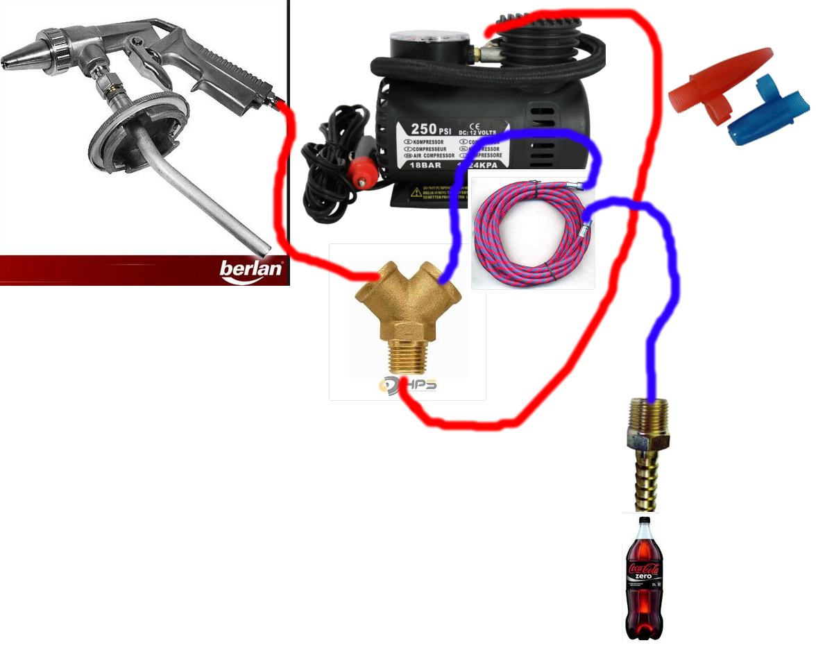

Hi Leute,
Ich würd mich ein wenig am Sandstrahlen versuchen und habe gelesen das
man in etwa 500l/min Luftmenge und 6 bis 8 bar braucht um Rost vom Auto
zu entfernen.
Ich würde gerne kleine Alugehäuse (50mmx50mm) Sandstrahlen, kann ich
hierzu diesen Aufbau mit ebay Artikeln verwenden?
Ich dachte mir, "weil ich ja keine 500l/min schaffe mit diesem
12V-Kompressor, kann ich zumindest Luft in der Cola Flasche
zwischenspeichern und dann halt kurze Impulse von zum beispiel 5
sekunden drauf losschiessen bis ich von 8 bar auf 6 bar runterfalle (und
dann halt wieder ne minute nasenbohren und warten bis der Druck sich
aufbaut)?
Ist es so zumindest irgendwie brauchbar, oder soll ich als armer student
lieber 6 monate sparen und das vergessen? xD

also die Colaflasche macht bei 8 bar sicher dicke backen -> keine gute
Idee
Das Volumen der Flasche dürfte zu klein sein um 1 minute zu strahlen
Und der Kompressor schafft es warscheinlich nicht einmal das kleine
Volumen innerhalb 5 minuten zu füllen, warscheinlich ist er auch nicht
dauerlauffest
Ich sehe da eine größere Chance irgendwo einen geeigneten Kompressor zu
leihen

Diese billigen 12V-Auto-Kompressorchen haben schon Mühe, einen Reifen
auf 2.x Bar in annehmbarer Zeit aufzupumpen, ohne zu verglühen... 6Bar
schafft er höchstens, wenn man mit dem Panzer drüberfährt.

Verabschiede dich von dem mickrigen Kompressor. Der ist für Airbrush
gut, aber nicht für Sandstrahlen. Ein zu geringes Ansauguvolumen kann
man nur bedingt durch einen Druckbehälter ausgleichen. Und Druckbehälter
meint hier nicht eine Colaflasche, sondern einen für den Druck
geeigneten (!) großvolumigen (!) Behälter.
-> Geh in den Baumarkt und kauf dir dort einen Kompressor, der das
erforderliche Volumen bringt. Damit kannst du wenigstens arbeiten, im
Gegensatz zu deiner Bastellösung...

Deine Konstruktion wäre lebensgefährlich, wenn denn der mickrige
Kompressor es überhaupt vor seinem Lebensdauerende schaffen würde, die
Cola-Flasche voll zu bekommen. Und selbst an einem guten Kompressor sind
diese Spielzeug-Sandstrahlpistolen höchstens zum Lack-runterschleifen
brauchbar, aber nicht zum entrosten. Das DIn hat nicht mal eine
Hartmetalldüse, wenn es also wirklich metall abschmirgeln würde, wäre es
erstes die Sandstrahlpistole hin. Die ist eher um Soda (Natriumcarbonat)
zu versprühen

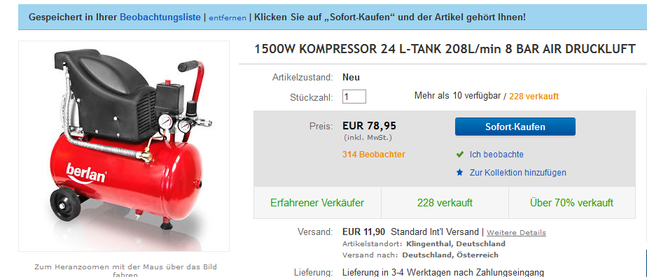

Zum Kompressor:
So einer wie im Anhang geht also halbwegs so wie ich rausghört hab und
haltet sich im Rahmen mit dem Preis?

Sehr klein, man muss viele Pausen einlegen. Aber auch mein 400l
Kompressor ist nicht für durchgängiges sandstrahlen geeignet.
