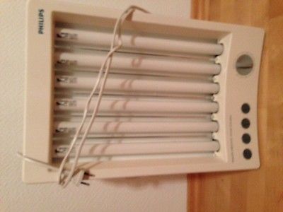

Hallo, Ich wollte jetzt meine erste Platine selber herstellen. Ich habe mir jetzt einen Tischbräuner gekauft, und wollte mir jetzt noch die letzten Sachen bestellen. Damit ich nichts zu bestellen vergesse, wollte ich euch bitten, euch anzusehen, ob ich etwas vergessen habe. Folgende Sachen besitze ich bereits: Den auf dem Foto zu sehenden Tischbräuner (ebay, funktionstüchtig). sonst gar nichts. Folgendes wollte ich mir dann bei reichelt bestellen: 1) Pinzette: http://www.reichelt.de/Pinzetten/PZ-K/3/index.html?&ACTION=3&LA=5&ARTICLE=15042&GROUPID=574&artnr=PZ+K 2) Platine: http://www.reichelt.de/einseitig-beschichtet/BEL-75X100-1/3/index.html?&ACTION=3&LA=5&ARTICLE=33766&GROUPID=3368&artnr=BEL+75X100-1 3) Entwickler: http://www.reichelt.de/Aetzmittel-Entwickler/ENTWICKLER-250G/3/index.html?&ACTION=3&LA=5&ARTICLE=7401&GROUPID=3375&artnr=ENTWICKLER+250G 4) Ätzmittel: http://www.reichelt.de/Aetzmittel-Entwickler/-TZMITTEL-400G/3/index.html?&ACTION=3&LA=5&ARTICLE=23423&GROUPID=3375&artnr=%C3%84TZMITTEL+400G 5) Tonerverdichter: http://www.reichelt.de/Aetzmittel-Entwickler/TVD-LF-A/3/index.html?&ACTION=3&LA=5&ARTICLE=89770&GROUPID=3375&artnr=TVD+LF-A 6) Schutzbrille: http://www.reichelt.de/AVIT-13020/3/index.html?&ACTION=3&LA=446&ARTICLE=126609&artnr=AVIT+13020&SEARCH=brille 7) Latex-Handschuhe: http://www.reichelt.de/AVIT-13080/3/index.html?&ACTION=3&LA=446&ARTICLE=143931&artnr=AVIT+13080&SEARCH=latex+ 8) Overhead-Folie: http://www.reichelt.de/FOLIE-2503/3/index.html?&ACTION=3&LA=446&ARTICLE=7863&artnr=FOLIE+2503&SEARCH=overhead+folie Ich wollte mir auch eine Waage kaufen, habe aber keine preiswerten gefunden. Müssen die Chemikalien so genau abgewogen werden, oder geht das auch ohne Waage? Kann ich diesen Tischbräuner so verwenden, indem ich ihn seitlich irgendwo drauflege, und dann die Platine drunter? Ich habe auch keine Ätzschale gefunden. Kann ich da einfache Plastik Aufbewahrungsbehälter (aus der Küche) benutzen? Grüsse, Christophe

Aus so einem Tussi-Bräuner hab ich mir auch meinen Belichter geklöppelt. Funktioniert super. Ich hab den Gesichtsbräuner aber in eine Holzkiste mit Deckel eingebaut. Im Deckel dann noch etwas Schaumstoff befestigt, das die Platine und die Vorlage gut auf eine Glasplatte drückt, um Unterstrahlung der Vorlage zu vermeiden. Du solltest dir auch eine Gkasplatte besorgen, mit der du die Vorlage mit Klammern o.ä. gegen die Platine drücken kannst. Und statt des teuren Tonerverdichters nehme ich eine Blech-Keksdose und lege mit Aceton getränkten Zellstoff hinein. Dann die Vorlage mit Kühlschrank-Magneten von Innen in den Deckel und 15 Minuten stehen lassen. Hat den selben Effekt und kostet nur einen Bruchteil.

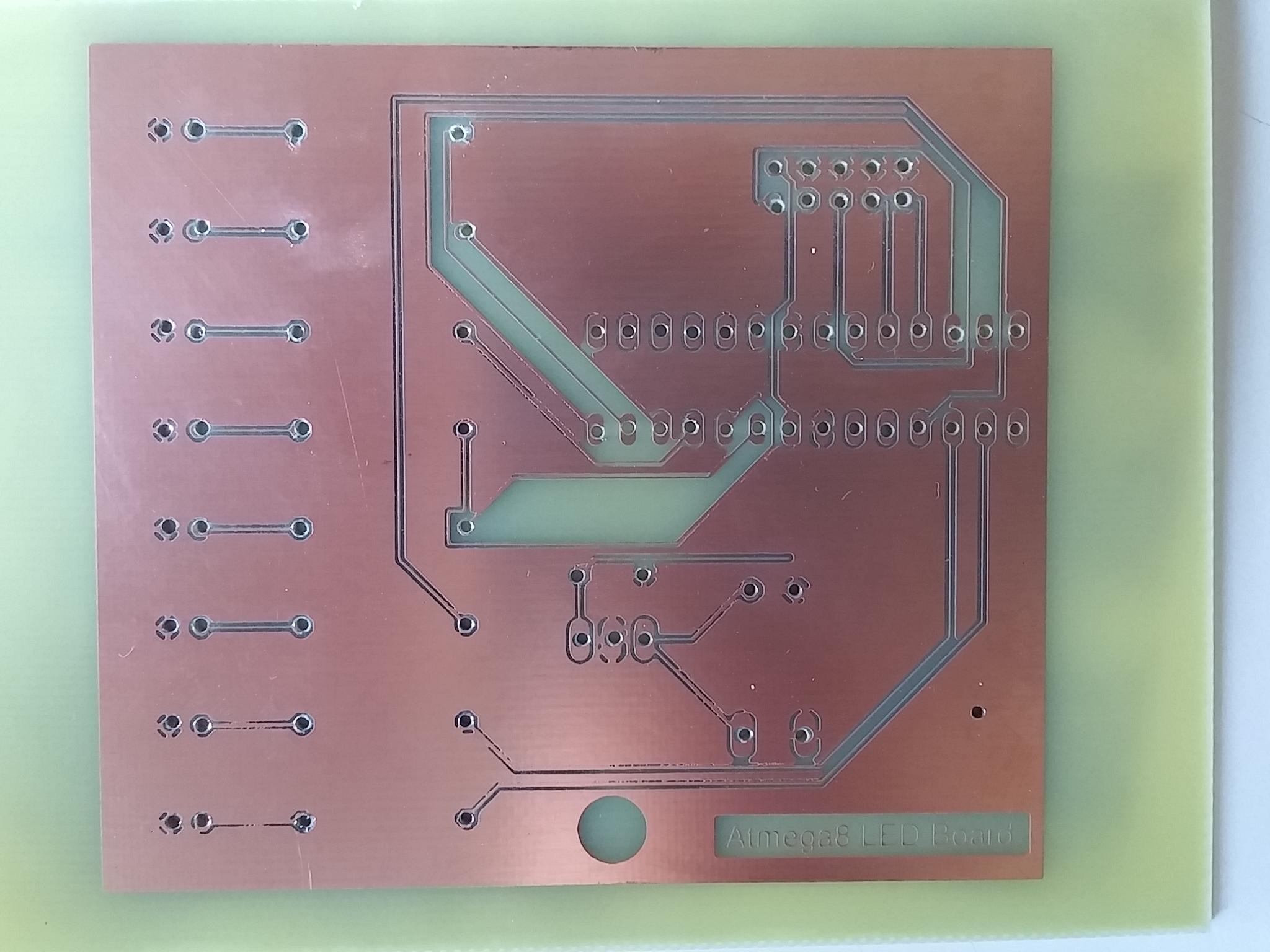

Guten Tag allerseits, Ich wollte mich nach dem Herstellen der ersten Platine ja noch einmal melden. Ich habe gestern eine Belichtungsreihe gemacht, und dann gemerkt, dass das Ergebnis bei 2 Minuten am besten war. Ich habe mir dann ein einfaches Test-Board erstellt, und das dann geätzt. Das Ergebnis war teilweise gut, teilweise wurde aber nicht genug weggeätzt, wie auf den Bildern zu sehen ist. Habe ich vielleicht zu kleine Leiterabstände gewählt, oder nicht lange genug belichtet? Ich würde mich freuen, wenn ihr euch die angehängten Bilder ansehen könntet, und mir eine Hilfestellung gebt. Ich habe auch mein Board angehängt, vielleicht liegt da ja das Problem.
Wo zu früh rausgenommen meinst du? Belichtung,entwicklung oder ätzung?
Die Platine war 35 minuten im ätzbad,und die letzten 10 minuten war keine änderung mehr zu beobachten. Kann es sein,dass das belichtungsgerät die platine nicht überall gleich stark belichtet?
Um das richtig zu beurteilen wäre ein Foto vom Zwischenschritt nach Entwicklung vor Ätzbad gut. Ich würde eher darauf tippen das die Vorlage nicht genug Lichtdicht war. Grüsse, René
Wäre sie nicht lichtdicht genug, dann wären die Leiterbahnen teilweise weggeätzd worden. Ist aber hier nicht der fall. Wie belichtest du und womit ? Mach mal Bilder oder beschreib mal wie du es gemacht hast.
Stefan schrieb: > Wäre sie nicht lichtdicht genug, > dann wären die Leiterbahnen teilweise > weggeätzd worden. > Ist aber hier nicht der fall. > Wie belichtest du und womit ? > Mach mal Bilder oder beschreib mal > wie du es gemacht hast. Dem widerspreche ich, links unten sind die Bahnen weggeätzt. Die Vorlage scheint nicht durchgehend gleich zu sein oder die Belichtung ist Punktuell. So oder so, würde ich eher da suchen. Da kein Foto vom Zwischenschritt vorliegt muss man raten. Grüsse, René
Da ist nichts weggeätzt. im Gegenteil. Ist noch nicht fertig geätzd.
